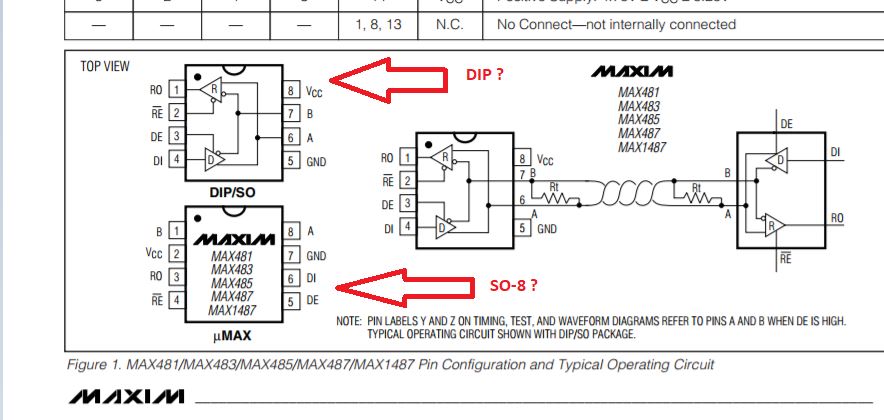

Ich habe via Eagle eine Schaltung inkl. Max485 Bustreiber entwickelt.
Den Max485ECSA, wie er genau heisst, habe ich via vordefinierter
Bibliothek gewählt.
Ich hab vergessen zu kontrollieren und jetz merke ich das der Max485
sehr heiss wird und nicht das macht was er sollte.
Gemäss Datenblatt konnte ich aber nicht zu 100% sagen ob das meine
korrekte Schaltung sein sollte.
Im Anhang ein Auschnitt aus dem Datenblatt und meiner Eagle Zeichnung.
Ich gehe davon aus das ich das Schema für die DIP Version habe und nicht
für die SO-8.
Richtig?
Danke und Gruss Philippe

Im Datenblatt steht beim oberen Pinout DIP/SO, also schon richtig. Ist
das ein originaler MAX485 oder irgendwas aus China?

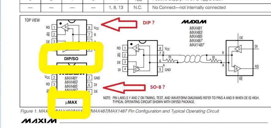

Das obere Package ist das richtige, steht ja dran, DIP/SO. Das untere
ist für uMAX, das ist was anderes.
>für die SO-8.
Die sind identisch. Die Pin-Nummern im Symbol stimmen.
>Richtig?
Falsch.

Dann stimmt somit die Schaltung, jetzt muss ich demnach nur mal schauen
wieso er heiss wird.
Der Max485 wurde von Reichelt geliefert, sollte also ein originaler
Baustein sein.
