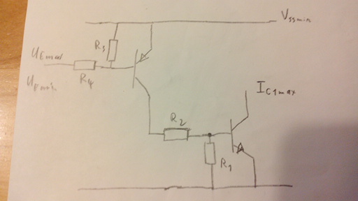

Hallo alle,
ich brauche einen nicht invertierenden Treiber mit Open Collector (OC)
und habe dabei an das beil. Schaltbild mit PNP und NPN gedacht.
Nur: welche Werte brauchen die Widerstände? Treiben soll der NPN
letztendlich zwischen 10 und 500 mA. Spannung ist meist 5 V, aber 3.3 V
sind auch angedacht.

von HildeK (Gast)
So, wie gezeichnet, stirbt der NPN beim ersten LOW am Eingang.
Was fehlt, ist ein Basiswiderstand, der an 5V den rechten Transistor
noch soweit durchsteren kann, dass er die 500mA schafft.
Die beiden Widerstände R1 und R2 sind relativ unkritisch - sie könnten
locker zwischen 1k und 10k oder mehr liegen. Außer, die Schaltung muss
besonders schnell sein ...
von karadur (Gast)
Der PNP stirbt mit. Der braucht auch einen Basisvorwiderstand.
von U. M. (oeletronika)
Hallo,,
ist eine Möglichkeit.
Allerdings fehlt je ein Basisvorwiderstand an beiden Transistoren.
Ohne diese gibt es sonst Kurzschlüsse.
Alternativ kannst du auch 2 Negatoren mit npn benutzen
https://dl6gl.de/sites/default/files/pictures/Grundlagen/n-schalter_neg_logik.jpg
Der Basisvorwiderstand vom Treibertransitor muß so eingestellt werden,
dass er bei voller Last voll durchschaltet. Da muß du den
Stromverstärkungsfaktor (beta oder h_21) berücksichtigen.
Mit beta mind. 100 brauchst du also mind. 5mA Basisstrom.
Zur Sicherheit setzt man eher 7..10mA an.
In meiner verlinkten  Schaltung muß also R3 genug Strom liefern.
Mit 3,3V-U_be = 2,6V könnte R3 also 330 Ohm ...470 Ohm sein.
Die erste Treiberstufe braucht nur die max. 5...10mA treiben.
Entsprechend höherohmig kann man den Basiswiderstand machen.
Zu hochohmig sollte man aber auch nicht werden. 10 kOhm...22 kOhm wäre
ok.
Den Pull-Down-Widerstand R2 würde ich in der Schaltung eher an den Punkt
Ue setzen, statt an den Pkt. B.
Ansonsten muß natürlich dessen Ableitstrom mit in die Berechnung
eingehen.
Gruß Öletronika
von HildeK (Gast)
Ja.
Wenn er von einem CMOS-Ausgang betrieben wird, vermutlich noch nicht.
Dann schon eher der Ausgang.
Solange die Spannung der Ansteuerung gleich ist wie die Betriebsspannung
der Schaltung, ist das mit den genannten Notwendigkeiten kein Problem.

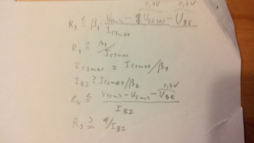

von Dieter (Gast)
Fuer den ersten Dimensionsansatz ....
von karadur (Gast)
Mit einer Z-Diode ( passender Spannung ) in Reihe vor R4 kann man die
Pegel gut anpassen.
von OC (Gast)
Die Schaltung verstehe ich, die Basiswiderstände dienen zur
Strombegrenzung, die Formeln sind für mich 'böhmische Dörfer' .....
von HildeK (Gast)
Für mich auch, zumindest so lange sie nicht lesbar sind. :-)
Die Schaltung von Dieter ist schon mal richtig.
R1 dient nur dazu, dass der rechte Transistor (T2) auch sauber aus sein
kann und nicht durch Leckströme schwach leitet. Der kann z.B. 10k
(unkritisch) betragen.
R2 bestimmt den Basisstrom von T2, der so groß sein muss, dass er T2
auch bei der gewünschten Last (500mA) sicher durchschaltet.
Der Transistor könnte ein BD135 oder BD139 mit dem Zusatz -16 sein, der
eine minimale Stromverstärkung bei 500mA von 25 hat. Mit Reserve wähle
den Faktor 10. Damit muss der Basisstrom bei rund 50mA liegen.
An 5V rechnet sich dann R2 zu (5V - UCE_T1-UBE_T2)/50mA zu etwa 80Ω,
nimm 82Ω.
Bei 3.3V wird es etwas enger, da müssten nach der Rechnung 44Ω drin
sein. Das ist relativ niedrig, man kann die Reserve auch etwas geringer
wählen, weil der -16 sicher mehr minimale Stromverstärkung in der Praxis
haben wird. Also 47Ω ... 68Ω. Ich würde sogar einfach mal mit den 82Ω
starten und dann bei 3.3V schauen, wie groß UCE von T2 bei 500mA noch
ist. Sollte das mehr als ca. 300mV sein, dann muss R2 eben etwas kleiner
werden.
Solange das ein Einzelexemplar wird und keine Serie ist das vertretbar.
Für R3 gilt das selbe wie für R1, wenn die Steuerspannung gleich der
Versorgungsspannung ist.
Auch die Rechnung ist gleich. T1 muss max. 110mA Basisstrom für T2
liefern (falls 44Ω bei 5V verwendet werden), ein BC 327-40 ist dann
richtig. Bei dem kannst du mit B=100 rechnen, also ergeben sich 1-2mA
Basistrom - etwas übersteuern mit 3mA und R4 wird zu rund 4V/3mA = ca.
1.2kΩ.
Wenn jetzt die Eingangsspannung kleiner sein sollte als die
Versorgungsspannung, dann muss man mit R3 und R4 eine Kombination
finden, die bei HIGH den T1 aus lässt und bei LOW noch die ca. 3mA
Basisstrom liefert.
Bei dem maximalen Strom für den T2 wäre ein Logic-Level-nMOSFET
geeigneter. Man muss nur einen suchen, der bei 3.3V Gatespannung bereits
voll durchschalten kann - da ist die Auswahl schon etwas geringer.
Dann könnte R2 zu 0Ω werden und für den T1 taugt jeder Feld-Wald-Wiesen
PNP, dem man dann auch keine 3mA Basisstrom mehr geben muss.
von Dieter (Gast)
HildeK hat es gut beschrieben.
R kleine/gleich bedeutet, dass der nächste kleiner Wert aus der E6-Reihe
gewählt werden sollte. R >= heißt, dass der nächste höhere Wert aus der
E6-Reihe gewählt werden sollte. Die Formel der Widerstände zwischen
Basis und Emitter fehlt noch ein Faktor, x4 bis x10 je nach dem, wie gut
der Transistor sauber aus sein sollte.
ich meine, die Stromverstärkung von mind. 25 wird für unselektierte
Transistoren als WorstCase angenommen.
Aber Transitoren mit so geringer Stromverstärkung bei den muß man sich
beim dem Strom heuzutage nicht mehr unbedingt antun.
Die selektierten Typen BD13x-16 haben schon eine deutlich höhere
Stromverst.
http://www.st.com/content/ccc/resource/technical/document/datasheet/25/1f/cf/0d/03/ad/4e/06/CD00001225.pdf/files/CD00001225.pdf/jcr:content/translations/en.CD00001225.pdf
-> siehe S4 ganz unten.
Gruß Öletronika
