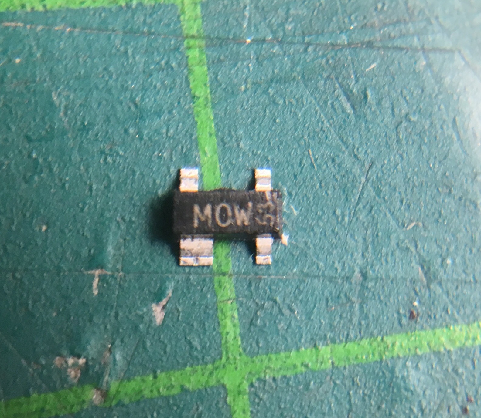

Ich habe letztens  20 Stück IRLML2502 bestellt und habe 20 Stück "MOW53"
bekommen. Das sieht mir jetzt nicht nach einem FET aus.
Ich schmeiße aber sehr ungern Sachen weg und deshalb frag ich hier
vorsichtshalber mal, ob jemand  weiß, was das ist. Eventuell kann ich es
ja noch anderweitig benutzen.
Danke im Voraus,
Inge
PS: ich hab natürlich selber schon gesucht und kein passendes Datasheet
gefunden
Kann man so erstmal nicht sagen.
HF-Leistungstransistoren habe ich in so einem Gehäuse schon gesehen.
Bei einem FET könnte ich mir vorstellen, dass Drain 2x rausgeführt
ist, um einen besseren Wärmewiderstand zu erhalten.
Was sagt denn ein Multimeter so bei dem Teil?
Ich hatte schon Durchgang geprüft. Alle Beinchen sind unabhängig
voneinander.
> BF998
Interessant. Kannte ich noch nicht.
Wenn das Ding wirklich ähnlich dem BF998 sein sollte, dann sehe ich da
noch kein Anwendungsszenario wo das brauchen könnte...
von hinz (Gast)
Das ist ein BF998, ganz sicher!

Wie kannst du dir eigentlich so sicher sein? Bzw, wie kann man das aus
dem Aufdruck ableiten?
Typisches Philips/NXP Marking. Und dann reicht Google mit "mow SOT143".
