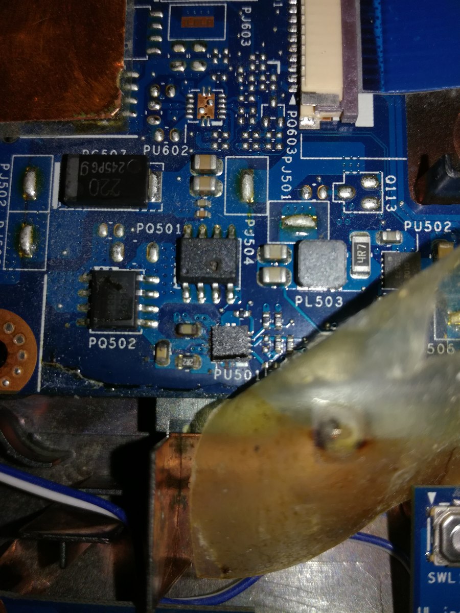

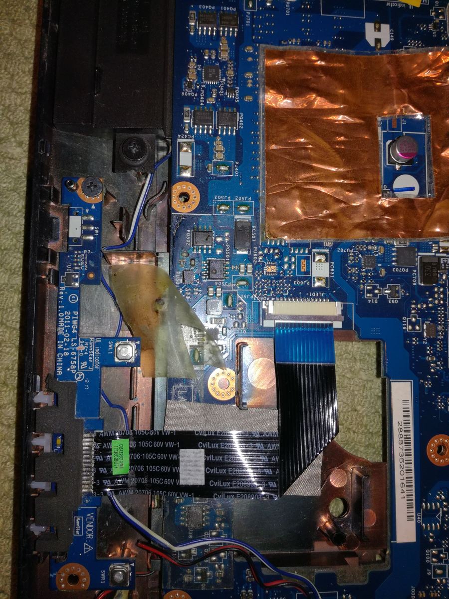

einem Kollegen von mir ist vor ein paar Wochen Flüssigkeit auf/ins
Notebook gekommen. Seitdem funktioniert der Laptop nicht mehr. Das ganze
ist ein Lenovo G780. Bevor er ihn wegschmeißen wollte, habe ich mich dem
Teil noch einmal angenommen. Ich habe festgestellt, dass ein Bauteil
(wohl MOSFET) durchgeschmort ist. Sonst konnte ich auf der Platine und
an den anderen Bauteilen nicht entdecken. Ich wollte jetzt mal probieren
das Teil zu tauschen und gucken obs was bringt.
Die noch lesbare Aufschrift ist TPC 8065. Darunter steht noch ein
einzelnes H.
Kann mir jemand vielleicht ein Ersatzbauteil empfehlen?
Wäre für einen Link (von zB Conrad) sehr dankbar!
Philip

Wenn ein dicker MOSFET durchschmort, ist normalerweise noch mehr
kaputt. Eine Reparatur ist dann meist nicht mehr lohnend.
von hinz (Gast)
TPC8065-H
LL-MOSFET von Toshiba
von hinz (Gast)
IRF7413 sollte es auch tun.

von Pete K. (pete77)
Was ist denn mit PU501 passiert? Selbst eingelötet?
Und die Platine unterhalb von PQ502 sieht auch nicht mehr so ganz frisch
aus.

von Qwerty (Gast)
Schematics gibt es hier:
http://www.s-manuals.com/notebook/lenovo_g780
- Stelle reinigen mit Alkohol
TPC8065 ist Teil eines buck-converters, der aus B+ (ca. 12V
Akku-Spannung?) +1.5VP produziert. Wenn der n-channel TPC8065 defekt
wird, kommt es darauf an wie. Ist drain-source Strecke kurzgeschlossen,
so wird B+ durchgereicht. Man kann sich denken, was passiert wenn z.B.
+12V dort anliegen wo normalerweise 1.5V anliegen sollten (GPU, Memory
etc.). Man kann mit dem Multimeter testen, ob die drain-source Strecke
kurzgeschlossen ist. Falls das der Fall ist, dürften GPU etc. vermutlich
Schrott und das Notebook tot wie ein Dodo sein...
