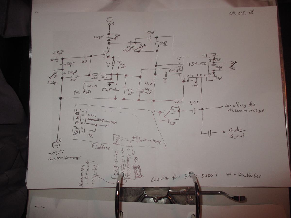

schaut Euch bitte mal den Schaltplan meines 10,7 MHz ZF-Verstärkers an.
Wo kann ich hier eine Regelspannung abgreifen ?
Am IC (TBA120) geht es definitiv nicht. Das habe ich schon alles
probiert.
Am AF124 Transistor (ZF-Filter im Kollektorkreis) ist die Signalstärke
noch zu gering, um daraus eine Regelspannung zu bekommen.
Ich brauche auch eine Spannung für meine Abstimmanzeige. Ich habe
versucht diese von pin 8 abzugreifen, wo das Tonsignal abgeht. Das
klappt aber überhaupt nicht.
Über Eure Mithilfe würde ich mich sehr freuen.
PS: Mein Kunde wartet schon auf das fertige Radio. Es wäre schade, wenn
die Abstimmanzeige ohne Funktion wäre und die Sender alle
unterschiedlich laut sind. Das Original ZF-Teil fehlte leider bei dem
Gerät, daher habe ich mich an einen etwas ungeschickten Nachbau gewagt.
Das Radio ist ein ELAC 3100 T Receiver von 1967.
Schöne Grüße
Klaus

Sowas hat der TBA120(S) nicht, da es ein FM ZF Verstärker ist, der im
Allgemeinen in der Begrenzung arbeitet. Eine Mittenanzeige für
Trägermitte (AFC) ist aber möglich.
Nirgends. Ist einfach der falsche IC dafür (ist ja eher für TV-Ton-ZF
gemacht).
Warum nicht einfach einen besseren nehmen, z.B. TDA1047 (bzw A225D)? Da
ist alles drin, was Du willst.

Unterschiedlich laut? Habe jetzt erst so richtig realisiert, was Du mit
der Regelspannung vorhast:
Für eine Feldstärkeanzeige würde eine "Regelspannung"  ja Sinn machen.
Aber zum Regeln? Ein FM-Radio braucht vom Grundsatz her keine Regelung,
denn die "Lautheit" steckt ja in der FM, nicht in AM (also vollkommen
verstärkungsunabhängig). Deswegen hat ein FM-ZF-Verstärker ja auch einen
Begrenzerverstärker (wie eben auch der TBA120 oder TDA1047), um
restliche AM (Störungen) glatt zu bügeln, und FM beizubehalten.

Daß UKW-Sender unterschiedlich laut sind, liegt am Modulationsgrad und
Kompression der Sender. Der Empfänger kann nichts dafür.
Bei kleinem Eingangssignal nimmt nicht die Lautstärke ab, sondern das
Rauschen zu. So ist das bei FM.
Zu DDR-Zeiten habe ich für die FM-ZF den A220 benutzt mit einem
Piezofilter.
Bei kombinierten AM/FM ZF-Verstärkern wurde in Stellung FM der
AGC-Eingang auf eine feste Spannung gelegt, d.h. die Regelung
abgeschaltet.

Du könntest zusätzlich einen NE614 einsetzen, der hat einen
entsprechenden Ausgang.
http://www.funkamateur.de/bauelemente.html?file=tl_files/downloads/bauelementeinfo/NESA604_NE614.pdf
Ist halt noch etwas Bastelei ;-)

Das hingegen ist klar, er möchte eine Feldstärkeanzeige. Aber dann muss
man eben einen kleinen extra Amp für die 10,7Mhz bauen und einen
Detektor hintersetzen.

Wenn der eine Mittenanzeige mit oder ohne AFC meint, geht das sehr wohl
mit  einem TBA120 oder SN76660.
http://electronicfox.pytalhost.at/UKW-Superhet.html
http://electronicfox.pytalhost.at/UKW-KW-Superhet.html
Nur von dem TBA120 gibt es zahlreiche Varianten wie TBA120, TBA120S,
TBA120U, TBA120T und soweiter. Wenn kein Ton rauskommt, so musst du die
Lautstärke erhöhen und bei mehreren Varianten des TBAs geschied dies mit
Gleichspannung.

Unter einer Abstimmanzeige verstehe ich aber keine Feldstärkeanzeige,
sondern eine +/- Anzeige für die Frequenzabweichung der
Frequenzeinstellung (also als Hilfe für eine "manuelle AFC").
Abstimmanzeige (Delta f) und Regelspannung (Feldstärke) hatte ich im
ursprünglichen Post als zwei separate Probleme betrachtet.
Ersteres liese sich vom NF-Ausgang des TBA120 nehmen, Feldstärke ist
aber mit diesem IC nicht möglich.
Hättest du dir die Elac Kiste mal angesehen, dann wäre es aber klar
geworden. ELAC bezeichnet blöderweise die Feldstärkeanzeige als
Abstimmanzeige, diesen Begriff hat der TE ohne weitere Klärung
übernommen. Aber das Bild des Instrumentes ist eindeutig eine
Feldstärkeskala:

So, mein Kunde (Bekannter) hat das Radio heute Abend abgeholt.
Wenigstens habe ich es zum laufen gebracht, wenn auch die
"Feldstärkeanzeige" ohne Funktion ist.
Die AFC-Taste hat auch keine Funktion. Keine Ahnung, wie ich die hätte
anschließen müssen...
Sein jugendlicher Sohn hatte das Radio zerlegt gehabt und den
ZF-Verstärker irgendwie ausgebaut und weg war er. Deshalb habe ich das
Radio dann zur Reparatur bekommen.
UKW läuft, so 10 Sender kommen gut rein. Alle AM-Bereiche sind tot. Die
Ferritantennte fehlte nämlich auch bei dem Gerät.
Stereo funktioniert nicht, trotz Stereodecoder. Vielleicht fehlt da ein
spezielles Signal zur Ansteuerung ?
Ich muss auch dazu sagen, dass ich von Beruf Elekroinstallateur bin und
noch nie ein Radio repariert habe. Das war alles etwas Neuland für mich.
Nochmals vielen Dank für Eure hilfreichen Kommentare !!!
Nu' isses weg, aber AFC hätte der TBA120 ohne weiteres erlaubt, die
entsprechende Spannung steht direkt mit am NF Ausgang als überlagerte
Gleichspannung. Man muss evtl. ein wenig am Pegel spielen oder
invertieren und das ganze über einen Tiefpass schicken, zugegeben.
