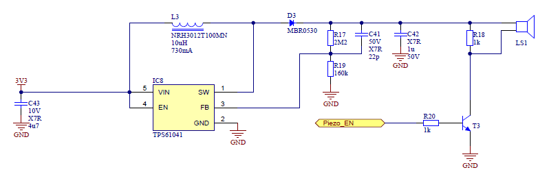

von Test (Gast)
Ich nutze den TPS61041. Der ist sehr nett macht bei mir 18V für den
Piezo. Kann bis 28V. Kerkos alle kleiner 1206 am Ein- und Ausgang.
Test schrieb:
> Der ist sehr nett macht bei mir 18V für den Piezo.
Wie gesagt: es muss nicht die schlaueste Idee sein, einen aktiven
Piepser mit Überspannung zu betreiben. Zudem hast du augenscheinlich
einen passiven Piezo. Oder wofür ist der R18?
Jannis P. schrieb:
> Und zwar habe ich eine Schaltung gebaut
Lass mal sehen...

von Test (Gast)
Me culpa - ich hab nicht gesehen, dass er einen aktiven Piezo hat. Die
Schaltung ist natürlich für einen passiven Piezo daher auch R18.
