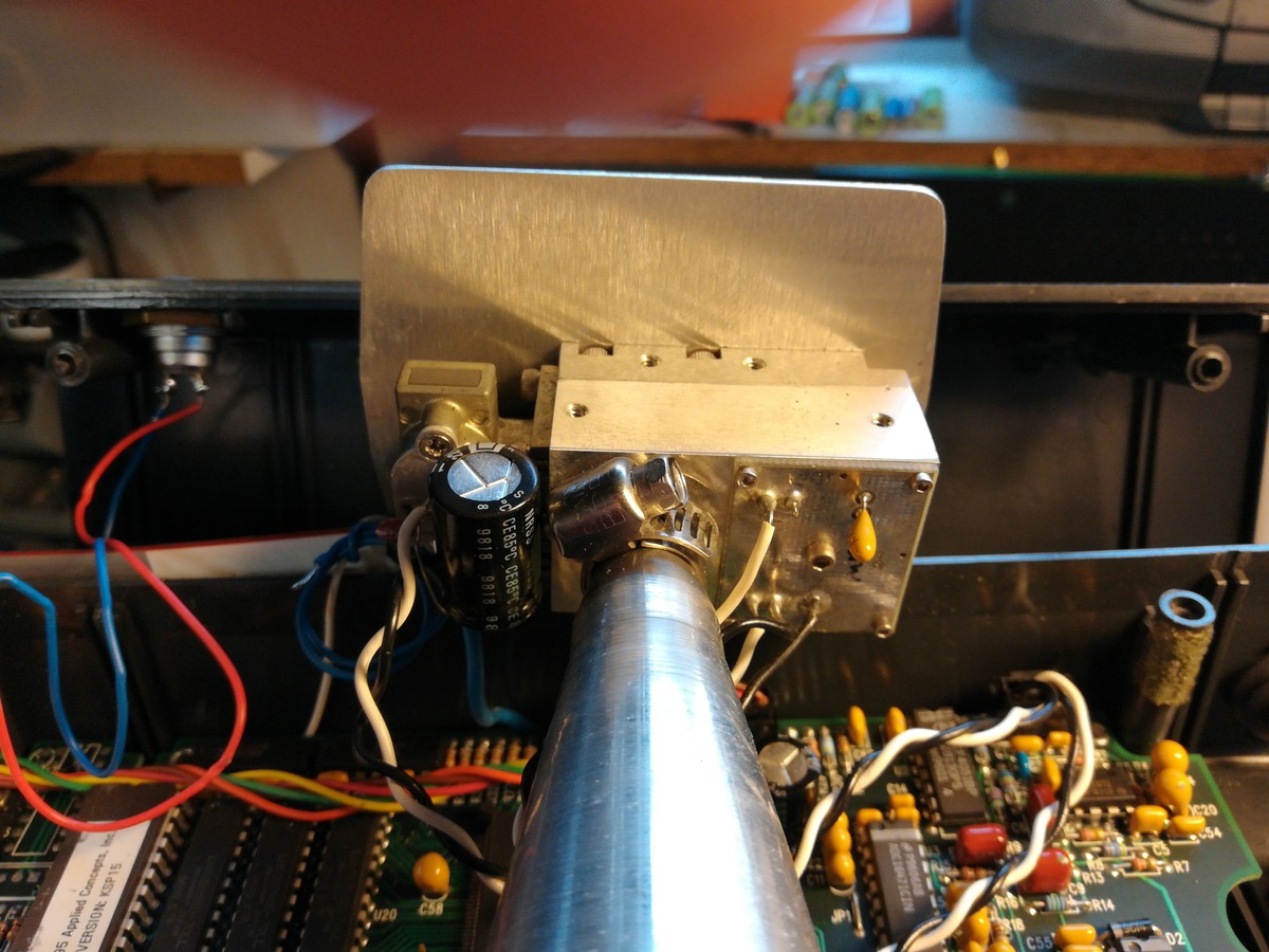

suche einen Experten, der sich mit 24 GHz Radarpistolen auskennt.
Bräuchte nämlich bei einer Stalker Sport Radargun eine
Richtungsunterscheidung ob ankommend oder abgehend. Bei Interesse können
auch Fotos von der Elektronik beigestellt werden. Interessant wäre ob es
einen Anknüpfungspunkt gibt wo man ,vielleicht auch mit einer
Zusatzelektronik, eine Aussage treffen kann.
Zur Richtungserkennung braucht man zwei Detektordioden, die in
Flugrichtung um eine Viertelwellenlänge hintereinander versetzt
eingebaut sind. Die Phasenverschiebung auf der 24GHz-Seite überträgt
sich auf die Dopplerfrequenz im Hörbereich. Daraus kann man (wie z.B. im
Drehencoder zur Drehrichtungserkennung üblich) die Richtung ermitteln.

Aus dem Manual ist nicht zu entnehmen, dass da eine zweite Diode drin
steckt. Dann dürfte das etwas schwierig werden.
Da nutzt auch der 40 MHz Motorola DSP 56002 nichts.

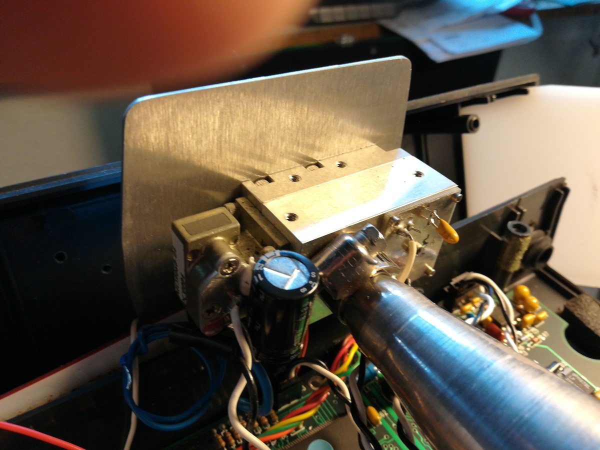

von DRIVE *. (hekra)
wie versprochen, hier mal zwei Fotos.vielleicht sind sie hilfreich.

Vielleicht kann die Elektronik am Ende des Hornstrahlers das sogar und
es wird nur nicht ausgewertet. Ohne Schaltplan ist das nur eine Black
Box, und ob der Gerätehersteller selbst die Details kennt, ist nicht
gewiss.
Typischerweise wird er das Radarmodul und vielleicht auch den
Digitalkram zugekauft haben.
Ich denke, dass die Richtungserkennung nicht trivial ist, zumal ja noch
die Spieler und deren Schläger mit erfasst werden, die viel größere
Radarsignaturen haben als der Ball.

Ohne den bereits erwähnten Phasenvergleich zur Richtungserkennung
durchzuführen könnte man vielleicht noch daran denken den
Intensitätsverlauf des Echos auszuwerten, denn das Echo sollte ja
stärker werden, wenn der Ball näher kommt. Ich halte diesen Ansatz aber
für recht fehlerträchtig.
