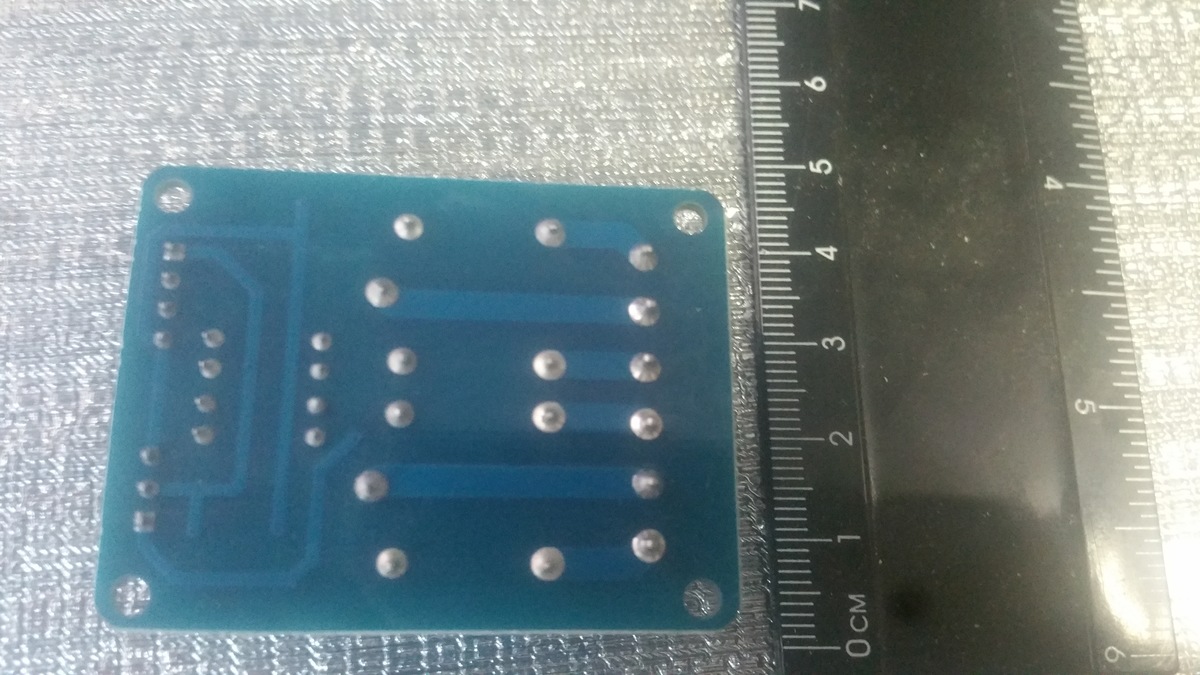

von Alex G. (dragongamer)
Also so sieht das Board von unten aus. Braucht man da wirklich noch
grössere Abstände?

von Thomas M. (langhaarrocker)
> grössere Abstände?
Solange die Versorgung des Relais nicht gerade irgendwie direkt an der
Steckdose hängt, passt das schon. Aber eigentlich ist die Idiotie des
Routings eher auf der Leiterplattenoberseite. Laut den Bildern in Deinem
Ebay Link sind da zwei Leiterbahnen unter den Optokopplern durch
geführt. Das ist ziemlich Kopp->Tisch. Zwar hat man nach wie vor eine
galvanische Trennung zur Ansteuerelektronik, aber völlig ohne Not
Isolationsabstände reduziert. Aber wenn Du irgendein handelsübliches
Steckernetzteil für die 12V nimmst und für Deinen Aurduino (oder was
auch immer) ein 5V (oder 3,3V) Netzteil, besteht da keinerei Grund zur
Sorge.
Dem Entwickler des Layouts würde man aber doch gerne mal die Ohren lang
ziehen.
von Harald W. (wilhelms)
> grössere Abstände?
Naja, der Abstand der einen Leiterbahn unten zum 230V-Kontakt ist
grenzwertig. Aber das liegt hauptsächlich an der unglücklichen
Konstruktion dieser "Würfelzuckerrelais", die wohl eher für die
amerikanischen 120V-Netze gedacht sind. Die weiter oben vorge-
schlagenen Finder-Relais sind da deutlich besser. Insbesondere,
da man für Rolladenmotore m.W. eigentlich 500V-Relais benötigt.
Hmm, verstehe was du meinst. Interessant zu wissen!

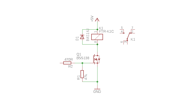

von Bernd (Gast)
ich habe das gleiche Problem. Kann ich auch das "FTR-K1CK005W" für eine
Rolladen ansteuerung verwenden? Es hat auch 5V Spulenspannung und 16A.

Reicht die parasitäre Freilaufdiode eines BSS138 für das
FTR-K1CK005W-Relais oder ist z.B. eine BAS16J notwendig?
von Michael B. (laberkopp)
?!? Die ist doch an der völlig falschen Stelle, du hast doch keine
H-Brücke (Vollbrpcke) für das Relais.
https://www.mikrocontroller.net/articles/Relais_mit_Logik_ansteuern
> FTR-K1CK005W-Relais
Leider kann man diese Diode nicht ausbauen und an der
richtigen Stelle wieder einbauen. :-)

Mit der obigen Schaltung klappt's vielleicht. ;-)
Passen Bauteile und Dimensionierung, um ein FTR-K1CK005W an den
3,3V-GPIO eines ESP8266-12F anzuschliessen?
von Klaus (Gast)
Gerade sind bei mir, wie jeden Morgen, mehrere Rolläden hochgelaufen,
die von einem ESP mit fast dieser Schaltung gesteuert werden. Ich
betreibe BSS138 an µC aber immer ohne Gatevorwiderstand. Und da mich das
mögliche kurze Klacken des Relais beim Einschalten nicht stört, hab ich
auch den Gate-Source Widerstand weggelassen. Das Klacken ist zu kurz,
als das der Motor anläuft und kommt auch nur alle Jahre mal vor. Als
Relais verwende ich Omron G6C.
MfG Klaus
