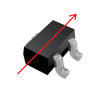

Hallo! Ich suche für mein aktuelles Projekt einen Hallsensor-IC (oder ein anderes Messprinzip, solange es das Magnetfeld misst). Die groben Eckdaten: -SMD, ideal SOT23 -3.3V oder 5V Versorgung -Analogausgang (kein Schalter) -3dB Bandbreite mindestens 1kHz -Messbereich +-2mT Sowas gibts ja wie Sand am Meer. Das Problem: Er muss ein Magnetfeld nicht senkrecht zur Ebene sondern in der Ebene messen können (siehe Abbildung). Welche Richtung genau ist mir egal, man kann den IC ja schließlich drehen. Nur drehen kann ich das PCB nicht. Bauartbedingt liegen die Hallelemente ja eher flach im Chip, daher scheint es etwas exotisch zu sein. Ideal wäre es wenn es das Teil bei den üblichen Verdächtigen (farnell, reichelt, mouser, digikey, etc) gibt, ist aber keine KO-Anforderung. Alternativ könnte man den Sensor auch auf sein eigenes Mini-PCB setzen und dieses 90° schräg auf das Haupt-PCB löten, nur das ist bei vielen Sensoren sehr viel Aufwand, den ich gerne vermeiden würde. es grüßt das Magnetfeld

Du koenntest den DRV5053 von TI nehmen. Den gibt es auch in TO-Gehaeuse. Ist zwar nicht SMD dann, aber wenn Du schon ueber eine senkrecht stehende Platine nachgedacht hast? Als Murks Kompromiss koennte man den auch in SMD Manier aufloeten, indem man seine Beinchen um 90 Grad biegt. :-)
Moin, Schau mal nach amr ICs. Die haben eine andere Orientierung des zu messenden Feldes. Z.b. https://sensing.honeywell.com/honeywell-sensing-magnetoresistive-standard-power-series-datasheet-32304118-c-en.pdf Vielleicht hilft das weiter. Beste Grüße
Mark W. schrieb: > DRV5053 Dieser Freund hat leider ein ziemlich hohes Rauschen, 0.49mTpp. Bei 2mT Signal (meistens weniger, das ist nur der maximale Wert) ist das recht viel. Aktuell auf dem Prototypen-board hab ich den A1301 drauf, in bedrahtet. Kommt auf 6µTrms. Offtopic: das TI-Datenblatt ist bisher das erste welches vernünftig anzeigt in welcher Achse und bei welcher Polarität das Magnetfeld angelegt sein soll. Man sollte meinen dass Hersteller ein Interesse dran haben das deutlich zu machen.
OK, ich habe jetzt nicht so nach allen Specs geschaut. Schau mal hier, die sind auch noch recht gut: http://www.asensor.eu/products/HALLoverview.php Allerdings teuer. :-(
Bin gerade ueber diesen Kandidaten gestolpert. Kann aber nur +-1mT(10Gauss). Aber hat die sensitive Achse parallel zur Platine.

Hallo, schau dir mal den Kandidaten an "2SA-10" von SENTRON http://www.gmw.com/magnetic_sensors/sentron/2sa/documents/2SA10.pdf
Ich denke, der NHG529 von Nicera könnte passen, habe selbst damit experimentiert. Bin jetzt auf der Suche nach einer Alternative, gibt es was vergleichbares?
