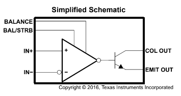

Hallo, eine kurze Frage, sind der LM311 und der LM311N identisch? Was ich so in den Datenblättern gesehen habe, sind das zwei verschiedene Bauteile, einmal mit OC Ausgang und ein mal mit Totem Pole. Conrad hat jedoch unter dem Titel LM311N einen mit OC Ausgang und LM311 Datenblatt... Das ganze soll für ein induktive Wegmessung sein und auf den altbekannten LC-Meter Schaltplan aufbauen. Gruß --Daniel

Daniel schrieb: > Hallo, > > eine kurze Frage, sind der LM311 und der LM311N identisch? > > Was ich so in den Datenblättern gesehen habe, sind das zwei > verschiedene Bauteile, einmal mit OC Ausgang und ein mal mit Totem Pole. > Conrad hat jedoch unter dem Titel LM311N einen mit OC Ausgang und LM311 > Datenblatt... > > Das ganze soll für ein induktive Wegmessung sein und auf den > altbekannten LC-Meter Schaltplan aufbauen. > > > Gruß > --Daniel Nö die sind gleich oder sollten es sein. Der 'N' stammt noch von NS. http://www.ti.com/lit/ds/symlink/lm111-n.pdf http://www.ti.com/lit/ds/symlink/lm111.pdf
>Was ich so in den Datenblättern gesehen habe, sind das zwei >verschiedene Bauteile, einmal mit OC Ausgang und ein mal mit Totem Pole. Wo steht was von TotemPole?
Jens G. schrieb: > Wo steht was von TotemPole? Stehen tut nirgends wirklich was er ist, aber das Schaltbild ist ein Komparator. Die sind normalerweise Totem Pole. Wobei das "compatible with RTL, DTL and TTL" sagts eigentlich... Danke, Frage ist damit geklärt.
Daniel schrieb: > Jens G. schrieb: >> Wo steht was von TotemPole? > > Stehen tut nirgends wirklich was er ist, aber das Schaltbild ist ein > Komparator. Die sind normalerweise Totem Pole. Normalerweise vielleicht schon, aber nicht bei diesem Komparator. Schau mal ins Datenblatt des LM111N S.19. Q15 steht mit seinem offenen Kollektor alleine am Ausgang. > Wobei das "compatible with RTL, DTL and TTL" sagts eigentlich... nicht wirklich, s.o. Das ergibt sich durch den externen Pull-up.
Daniel schrieb: > Stehen tut nirgends wirklich was er ist Na ja... Anhang ist aus DB LM111 - S. 1 geschnitten. (Umrahmung des integrierten Teiles hinzugefügt.)
