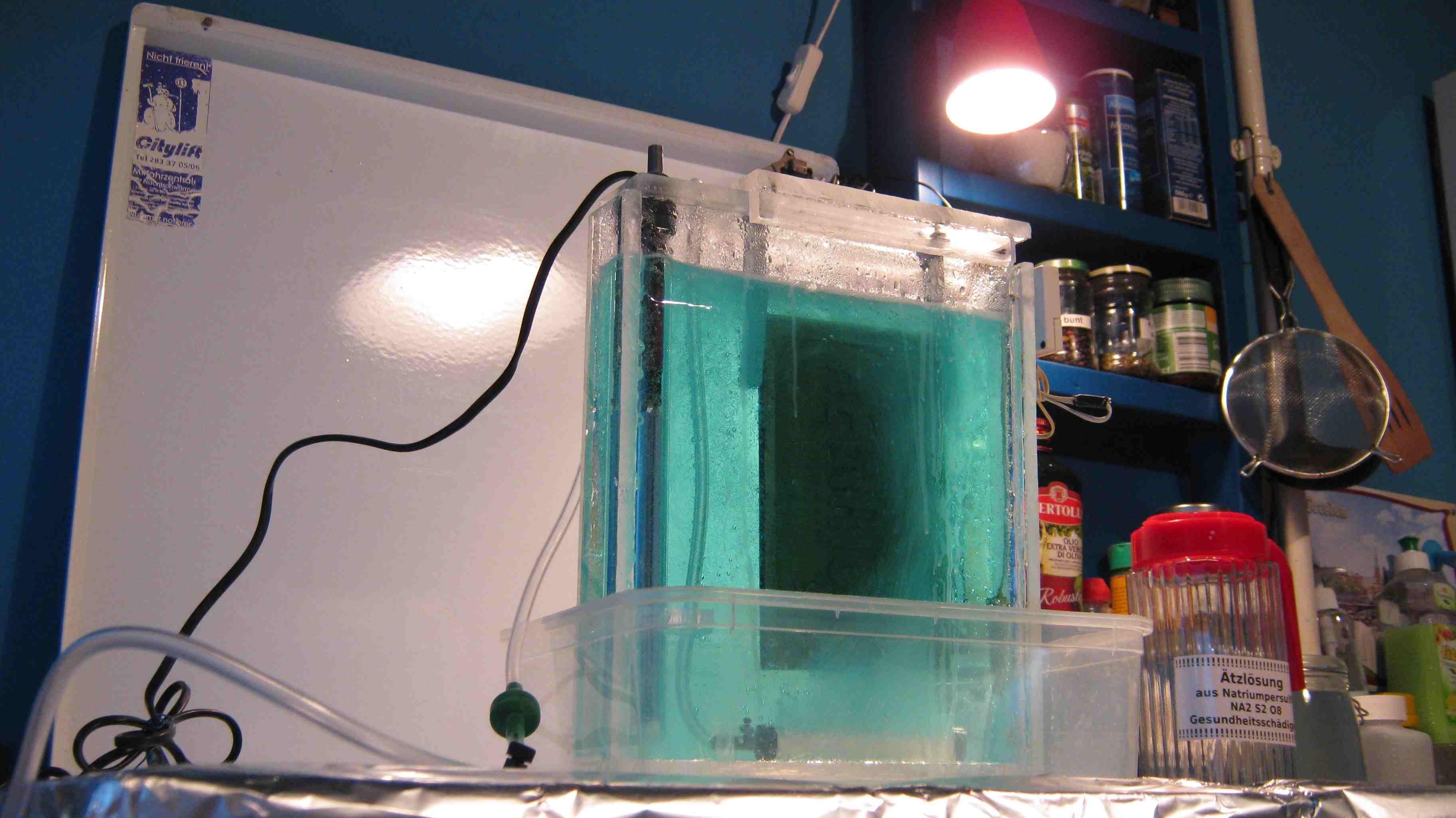

Hallo alle zusammen,
würde mir gerne eine Ätzküvette selber bauen. Nun jetzt meine Frage
welche Komponenten würde ihr mir empfehlen Glas oder Plexiglas und was
für einen Kleber?
Danke schonmal für Rückmeldungen!

Habe 4mm Plexiglas zu Hause herumliegen. Modifizierter Heizstab und
Sprudelanlage habe ich schon. Mir geht es nur um den Kleber.

ACRIFIX 1R 0192  für Plexiglas und nicht Epoxid.
Polymerisiert in 20 min bei Tageslicht.
Hab mir damit auch eine Küvette gebaut. Tut was sie soll.

Ich habe meine Ätzküvette für NaPS aus 5mm Bastlerglas vom Baumarkt und
UHU-Alleskleber gebaut.
Den Kleber habe ich dabei reichlich aufgetragen.
Die Klebestellen gewinnen jetzt keinen Schönheitspreis, sind aber seit
ca. 5 Jahren völlig dicht.

Wobei es wirklich nicht das komplette Set sein muss. Der Gummischlauch
und die Haltegummies gehen eh im NaPS kaputt. Die Platinenhalterung ist
Mist. Der  Deckel passt nicht wirklich. Und die weisse Säule am Rand ist
sinnlos.
Luftpumpe, Heizstab, Thermometer, PVC-Schlauch bekommst Du in jeder
Aquarienhandlung oder im Baumarkt mit Haustierabteilung. Wichtig ist ein
Rückflussverhinderer im Luftschlauch, das Ätzmittel fließt nicht nur
aufgrund der Schwerkraft, sondern auch durch Abkühlung und Absorption
der Luft gern in den Schlauch zurück.
Den Sprudelschlauch machst Du einfach aus diesem grünen
Aquarienschlauch, mit einer Nadel ringsum Löcher einstechen. Wichtig:
Durchstechen, so dass die Spitze auf der anderen Seite rauskommt. Mit
Angelsehne anbinden, Gummies gehen kaputt.
Michael B. schrieb:
> die säurefeste verstellbare Platinenhalterung mit Hobbywerkzeug
> herstellen zu können
Nachdem ich mich lange mit der bescheuerten Halterung von Proma
rumgeärgert habe, nutze ich eine ganz einfache Lösung: Jede Platine hat
Befestigungslöcher, oder wenn sehr kleine Platinen zusammen geätzt
werden einen Rand. Eines der Löcher wird nach dem Entwickeln gebohrt,
einen isolierten Draht rein und die Platine ins Ätzbad gehängt.
Hat den wunderbaren Nebeneffekt, dass ich mehrere Platinen gleichzeitig
reinhängen kann. Sobald sie aus dem Entwickler kommen, abspülen und
rein, nächste Platine belichten und entwickeln. So kann immer eine
Platine auf dem Belichter liegen, eine wird entwickelt und die anderen
hängen schon im Ätzbad rum. Und jede kann raus, sobald sie fertig ist
und muss nicht auf die anderen warten. Die Größe ist auch egal, es gibt
keine Probleme mit ungeätzten Rändern durch die Platinenhalterung und
man kann den Platz im Ätzbad optimal nutzen.
Markus B. schrieb:
> Kann ich bei Aquarium Silikon wirklich sicher sein, dass es 100%ig dicht
> ist?
Silikon hält weder auf Bastlerglas (Polystyrol) noch auf Acryglas (PMMA)
zuverlässig. Und "richtiges" Glas würde ich auf keinen Fall verwenden.
Wenn Dir eine Kunststoffküvette aufgeht, dann am Rand und mit langer
Vorankündigung. Eine Glasküvette kann einfach so platzen (Heizstab liegt
am Glas an und erwärmt punktuell, Du klopfst mit irgendwas dagegen).
Markus B. schrieb:
> Und anbei noch würde es kritisch sein wenn ich die Säure also in
> meinem Fall Natriumpersulfat dauerhaft in der Küvette lagere, wenn mit
> Aquarium Silikon gearbeitet wird?
Unter die Küvette gehört auf jeden Fall eine Wanne, gut geeignet sind
die Pflanzschalen (die stabileren) aus dem Baumarkt. Die Wanne muss den
kompletten Inhalt aufnehmen können. Sie ist schon allein deswegen
sinnvoll, weil Du beim Rausnehmen der Platinen immer rumtropfen wirst,
weil der Deckel beim Abnehmen tropft, weil mal was runtersabbert.

von Johannes S. (Gast)
Plexiglas, und hiermit kleben:
http://www.pattex.de/do-it-yourself-mit-pattex-klebstoffe-produkte-new/pattex-klebstoffe/spezialkleber/spezialkleber-modellbau.html
Das verschweißt die Platten und hält ewig, auch wenn die küvette befüllt
bleibt. Bei Glas und Silikon kriecht NaPS dazwischen, kristallisiert und
sprengt die Verbindung.

Könnte ich fotos von der Ätzküvette haben? Wäre sehr nett danke!
von sBronco (Gast)
Jup, aber erst morgen.
von sBronco (Gast)
und sauber ist sie auch nicht

Ätzkuevette aus Acrylglas, mit der Tischkreissäge zurechtgeschnitten,
Acryfix als Kleber, Aquarienheizung, altes Aussenthermometer,
Sprudelstein.
UV gehärtet, 800ml, ges. 27€, läuft...
