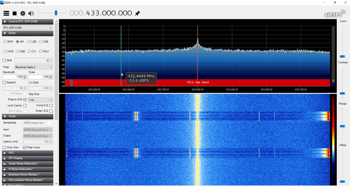

ich habe einen 433MHz Bewegungsmelder, dessen Signal ich gerne
dekodieren möchte. Wenn ich dieses mit SDR# ansehe, sieht es wie folgt
aus.

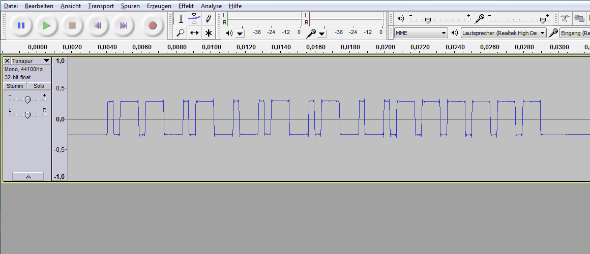

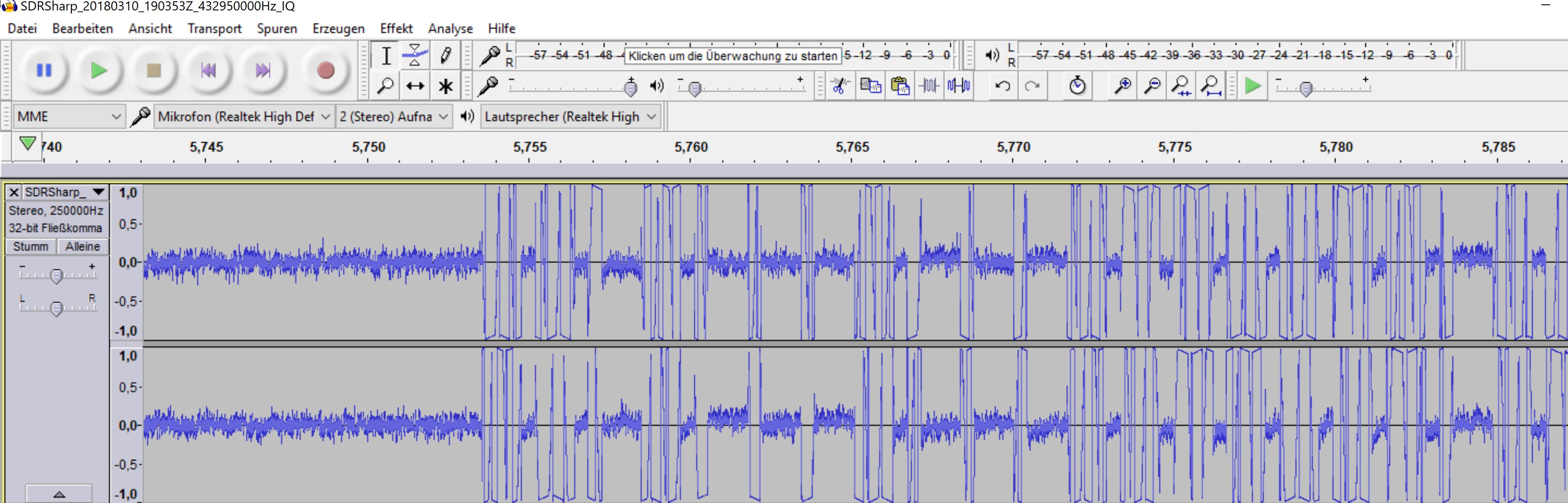

Wenn ich das Signal nun mit Audacity ansehe, dann sehe ich dieses Signal
mit 0.25MSPS

Aber so ganz ohne weitere technische Details kann ich mit deinen Bildern
nichts anfangen.
Deb begriff SDR# solltest du vielleicht auch mal erklären. Ich kenne ihn
nicht. Steht das für Software Defined Radio? Wenn ja, welches Gerät und
was genau zeigen dann die Bilder?

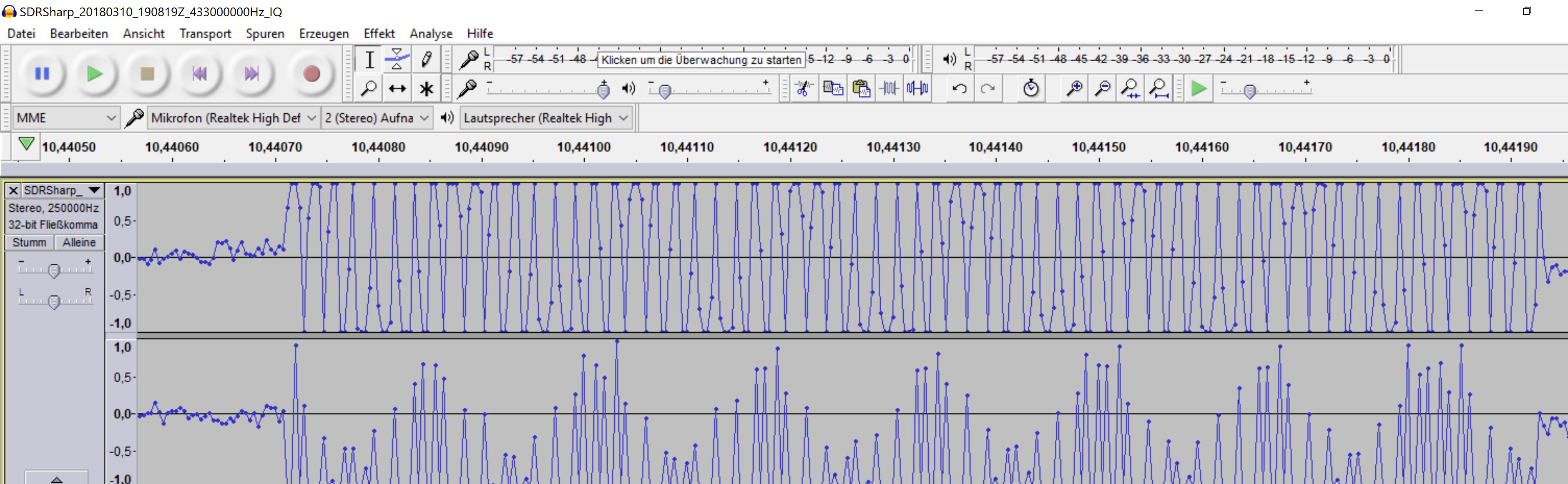

Wenn die Punkte im mittleren Bild die Samples andeuten sollen, dann kann
ich Dir schon einmal versichern, dass die Samplerate für dieses Signal
viel zu gering war. Man braucht etwa 10 Samples pro Schwingung, um diese
halbwegs brauchbar darzustellen. Wenn man zu wenig Samples hat, kann die
Software nur raten, welce Form das Signal ursprünglich hatte und dann
neigt sie dazu, einen Sinus darzustellen, denn das ist die natürliche
Grundform von Audio Signalen.

Das Audacity Bild das du von dem Signal zeigst sieht gut aus, damit kann
man was anfangen. Aber ohne zu wissen, welches Protokoll die Sender
benutzen und wie viele Bits das Signal hat, könnte es sehr mühsam
werden.

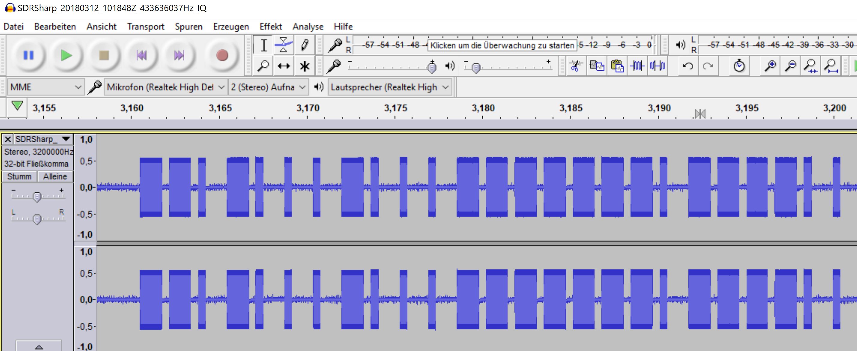

@ H. C. (sunshine)
Das sieht mir nach OOK aus.
https://de.wikipedia.org/wiki/On-Off_Keying
Sollte nicht allzu schwierig sein.
Du kannst so vorgehen:
Zeichne jeweils das komplette Telegramme deiner Melder auf und dekodiere
sie per Hand nach diesem Schema:
Träger EIN lang, Träger AUS kurz -> 1
Träger EIN kurz, Träger AUS lang -> 0
Anhand der Ergebnisse (hier posten) kann man sehr oft den Inhalt des
Telegramms entschlüsseln.

von sunshineh (Gast)
Danke, zum Glück gibt's ja fertige Software, die diesen Job übernimmt!
Das hat wunderbar geklappt mit Universal Radio Hacker!! Super
empfehlenswert!
Das ist nun der Code, der gesendet wird:
