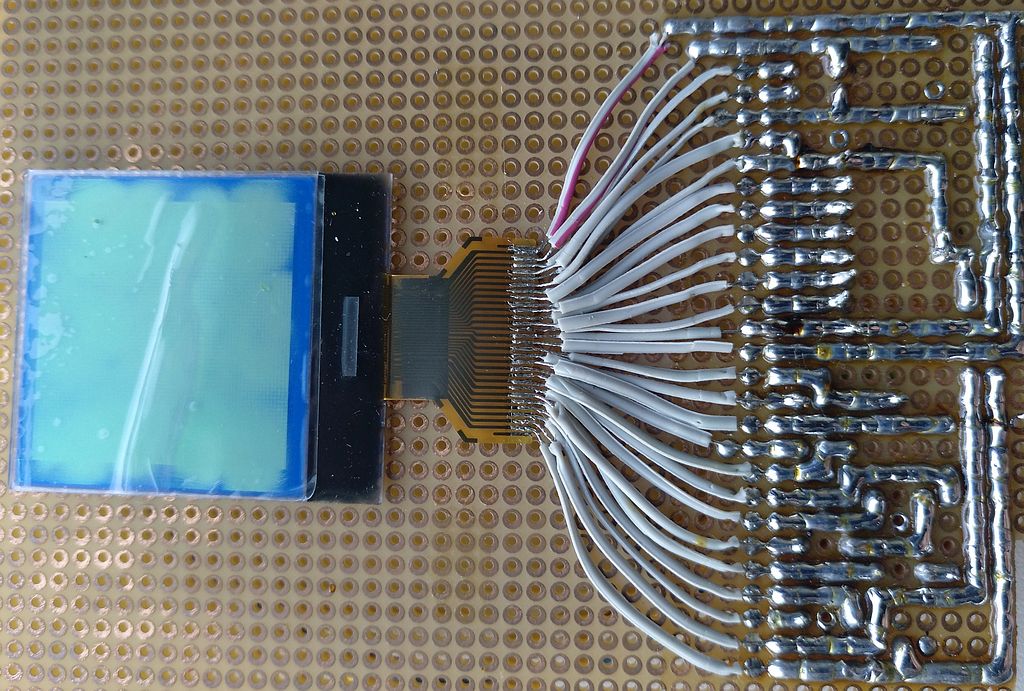

Für eine Low-Power-Anwendung benötigte ich ein spezielles statisches
Display. Es gab nur wenig Auswahl und dann nur mit den unmöglichsten
Anschlüssen. Da ich keine Erfahrung mit den Displays hatte, wollte ich
auf einer Lochrasterplatine welche sammeln. Das Display benötigt jede
Menge Kapazitäten und die Software war auch keine Standardbibliothek.
Also unterm Mikroskop und mit ruhiger Hand an den Ribbon-Connector
vorsichtig 30 Drähte angelötet. Das ging sogar besser als gedacht.
Angeschaltet und Displaycontroller wird heiß. Mist.
Was war passiert? Ich habe die Pins falsch herum gezählt. Die 1 war auf
der anderen Seite... (Das schlimme war: Der Hersteller hatte mir
Adapterplatinen für breitere Ribbon-Connectoren mitgeliefert. Auf denen
war neben den Connector eine 1 aufgedruckt. Nur war die eben auf der
falschen Seite. Nach Anfrage beim Hersteller hat man mich auf eine
Zeichnung im Datenblatt verwießen, wo irgendwo klein die 1 an der
richtigen Stelle stand.)
Zum Glück habe ich den Versuch gemacht, so dass ich das Display in der
eigentlichen Anwendung richtig herum einsetzt habe.
von Philipp G. (geiserp01)
@elko: Dennoch schöne Arbeit!

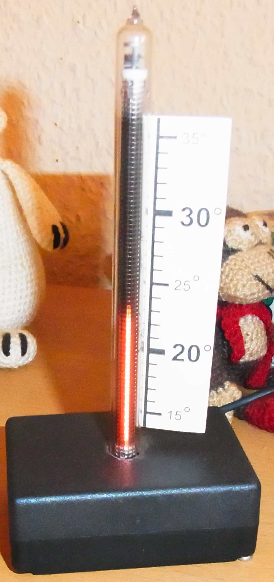

ich wollte gestern endlich mein Thermometer mal wieder in Gang bringen.
Der 170V StepUp hatte die Lust verloren, war auch mehr zusammgeschuster
damals.
Alles gleich alles neu. ESP8266-01, China AMS1117 und neuer StepUp.
Alles zusammengelötet. Stromversorgung USB-Steckernetzteil. Eingesteckt.
Hmmm, nichts passiert... Doch... Magischer Rauch entweicht dem
AMS1117...
Stecker wieder raus, kontrolliert. Ok, GND und +Ub hat wohl seine
Bedeutung, wenn man das ESP-Modul falschrum anschlißt passiert eben
sowas.
Naja, der China-AMS war kein wirklicher Verlust, der ESP8266-01 hat es
tatsächlich überlebt.
Nun weiß ich wieder, wie warm es ist. :-)
PS: ich werde das falsche Bild nicht wieder los...
