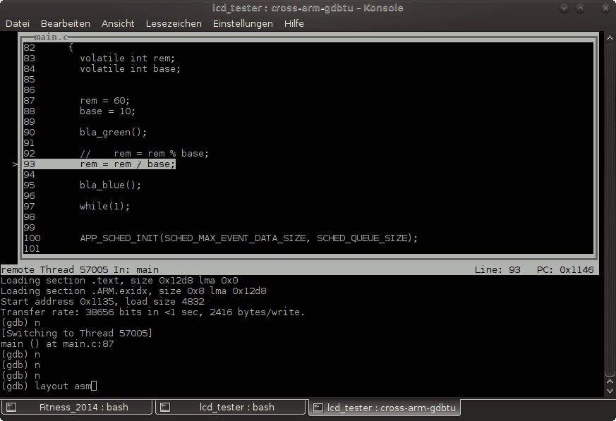

Es ist mir doch noch gelungen den gdb zu nutzen. Der scheint probleme zu
haben wenn man das softdevice nutzt, aber bei dem einfach zu
repoduzierenden Problem benoetige ich das ja nicht.
  Anmerkung: Softdevice ist eine sehr grosse Libary von Nordic die nur
als
             Binaerfile vorliegt.
So konnte ich gerade das mal im Debuger nutzen.

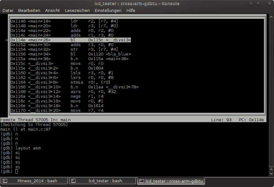

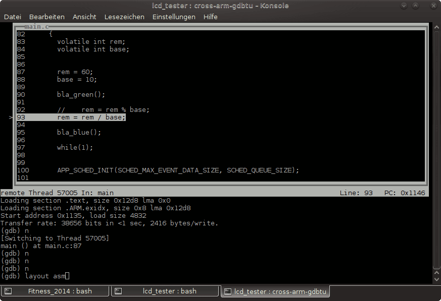

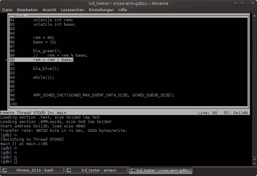

Bild1 zeigt den C-Source. Bei Zeile 90 schalte ich dann auf die
Assemblerdarstellung um.

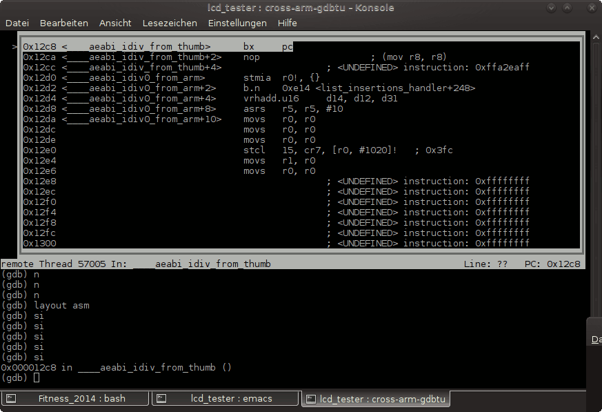

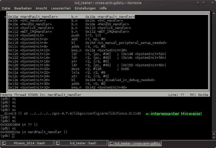

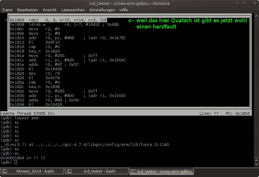

Beim ausfuehren des Befehlt an der Adresse 0x114e mit si gibt es dann
wohl einen Fehler und ich lande in Bild3.
Wieso gibt es da eine undefined instruction an Adresse 0x12cc?
Sagt das jemanden etwas? Ab da gibt es dann naemlich einen hardfault.
Olaf

von Jim M. (turboj)
Nutzt Du "gcc" als Linker Frontend oder den LD direkt? In letzterem
Falle wird die flashce C-Lib eingebunden - ARM ist ja Multi-Lib.
Das ist hier mit dem "_from_thumb" mit einiger Sicherheit der Fall, denn
der Cortex-M0 Kern kann keinen ARM Code ausführen - was er aber laut
Bild3 tun soll (bx pc ist die Umschaltsequenz).
Das ist eine fiese Falle bei den Cortex-M, die man am Einfachsten durch
Verwendung von "-gcc" als Linker Frontend umschiffen kann.

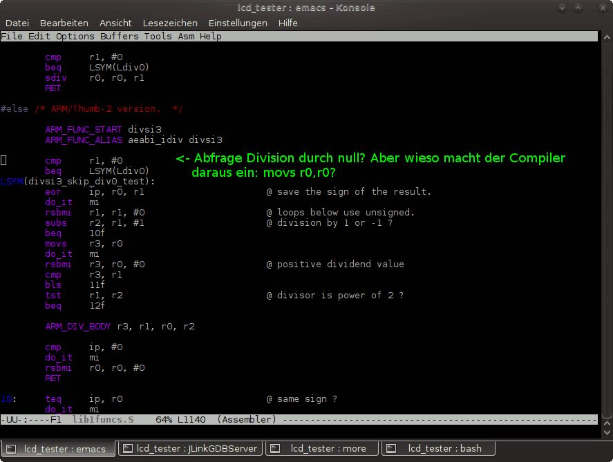

von Mw E. (Firma: fritzler-avr.de) (fritzler)
arm-elf-gcc ist auch falsch.
Den nutzt man um ARM Programme für Linux zu bauen.
Eigentlich nutzt man den arm-none-eabi-gcc für embedded.
Was dein cross-arm-gcc ist weis ich nicht, den hab ich noch nie
verwendet.
Irgendwie sieht das so aus als würde er die falsche libgcc.a einbinden.
Nämlich eine für "vollwertige ARM Befehle" statt Thumb Befehle.
Gib doch daher mal einen festen Pfad zur libgcc an, die passende libgcc
für thumb liegt im thumb Ordner wo deine libgcc sich tummeln.
(Bei mir unter \lib\gcc\arm-none-eabi\7.2.1\thumb\v6-m)
Wie Jim Meba schon anmerkte sieht das "from thumb" SEHR verdächtig aus.

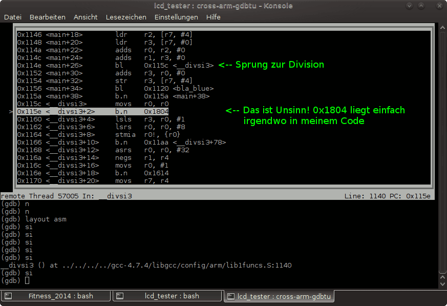

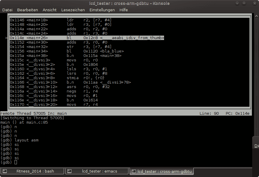

Ich hab noch mal ein paar Bilder der Debugsession gemacht. Ich denke da
sieht man mehr als wenn ich hier nur text reinkopiere.

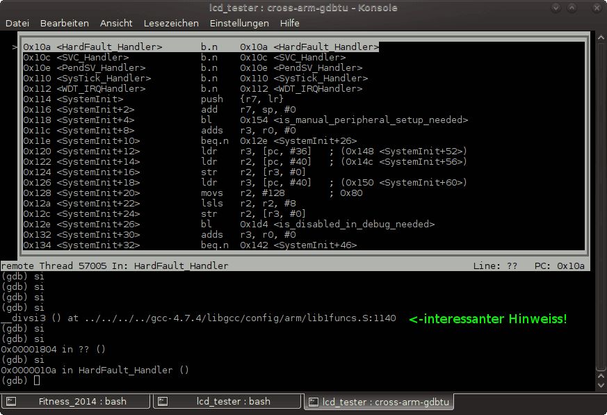

Bild4.gif Zeigt noch den C-Source kurz bevor ich auf Assembler
umschalte.

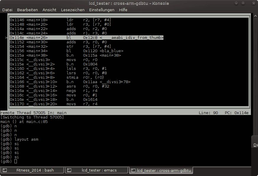

Bild5.gif Zeigt wie der Compiler die Register mit den Werten fuer die
Division füllt und dann zur Divisionsroutine springt.

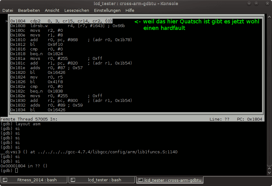

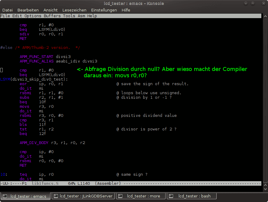

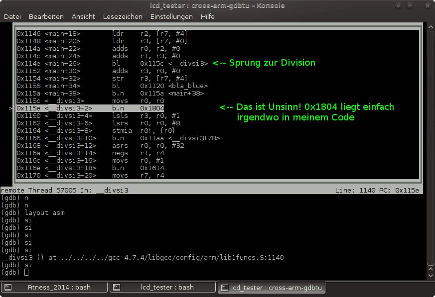

Bild6.gif Das ist jetzt in der Divisionsroutine. Und bereits hier steht
          meiner Meinung nach totaler Unsinn.
Bild7.gif Und weil das Unsinn ist gibt es nun einen Hardfault
Bild8.gif aber man bekommt einen Hinweis wo der Code herbekommt!
Bild9.gif zeigt den Source vom gcc, oder besser der gcclib wo Code

Wieso wird aus cmp r1,#0 im Source ein movs r0,r0 im Debugger?
Es kann doch im Leben kein Bug im Compiler sein. Eine Defekte
Divisionsroutine waere doch niemals durch irgendwelche Tests vor der
Veroeffentlichung gekommen und selbst wenn, drei Minuten nach der
Veroeffentlichung haette das ganze Internet aufgeschrien.
An einen falschen Parameter bei mir wuerde ich ja gerne glauben. Aber er
betrifft auschliesslich nur cortex-m0 und nur die Division? Ich kann ja
richtig komplexen Code fuer den m0 erzeugen solange ich niemals
dividiere und ich kann mit dem selben Compiler problemlos laufende
Programme fuer m3 (Gecko,STM32F103) erzeugen wo dann auch dividiert
wird.
Olaf

Ich hab gerade nochmal kontrolliert das der Compiler wirklich die
richtige libgcc.o reinpackt und das dies auch wirklich eine beim letzten
compilieren neu erzeugte Version ist. Alles korrekt.
Dann hab ich die Libary mal ausgepackt und mir den Assemblercode
angeschaut:
_divsi3.o:     file format elf32-littlearm
Disassembly of section .text:
00000000 <__divsi3>:
   0:   e3510000        cmp     r1, #0
   4:   0a000043        beq     118 <.divsi3_skip_div0_test+0x110>
00000008 <.divsi3_skip_div0_test>:
   8:   e020c001        eor     ip, r0, r1
   c:   42611000        rsbmi   r1, r1, #0
Das sieht gut und richtig aus. Ehrlich gesagt jetzt bin ich ratlos.
Schaut man sich jetzt mal die Bytes im Debugger an:
(gdb) x 0x115c
0x115c <__divsi3>:      0xe3510000
(gdb) x 0x115e
0x115e <__divsi3+2>:    0x0043e351
Sieht das gut aus. Aber wie kann es sein das der Debugger daraus...
0x115c <__divsi3>       movs   r0, r0
0x115e <__divsi3+2>     b.n    0x1804
..macht. movs und cmp sind doch total unterschiedliche Befehle!
Und auch der Sprungbefehl im Debugger ist ganz anders.
Olaf

0x34a6 <main+34>        ldr    r2, [r7, #4]
0x34a8 <main+36>        ldr    r3, [r7, #0]
0x34aa <main+38>        sdiv   r3, r2, r3
0x34ae <main+42>        str    r3, [r7, #4]
0x34b0 <main+44>        mov.w  r0, #1
0x34b4 <main+48>        bl     0x30a8 <led_2>
Da wird die Routine garnicht erst angesprungen.

Der Anfang von __divsi3 sieht bei mir auch ganz anders aus, der springt
nämlich nicht gleich ins nirvana, siehe Anhang disasm.s.
Im Anhang mal mein compilat zum Testen.
edit:
ich seh ja grade, dass die alte .out schon dabei war.
Deine libgcc ist immernoch falsch, aber anders falsch.
Alle Befehle sind 32Bit breit, also ist es immernoch nicht das thumb
__divsi3.
haste kein thumb Ordner in den Libs und kannst dem gcc mal dazu zwingen

Letztlich bestaetigt das meine seit langem gehegte Theorie das Arm
ueberschaetzter Murks ist. Die Verarschen die Leute seit Jahren damit
das ihre Controller alle SOOOOOO kompatibel sind. In Wahrheit ist die
Peripherie sowie immer komplett anders und der Core ist so kompatibel
wie Nutella und Leberwurst. :)

Ich weiss jetzt warum es die Probleme gibt.
https://gcc.gnu.org/bugzilla/show_bug.cgi?id=60464
https://stratifylabs.co/embedded design
tips/2016/03/13/Tips-Building-and-Installing-a-Cortex-M-Compiler/
Scheint mir letztlich eine Kombination aus Konfiguration und Bug im
Compiler zu sein.
Olaf
