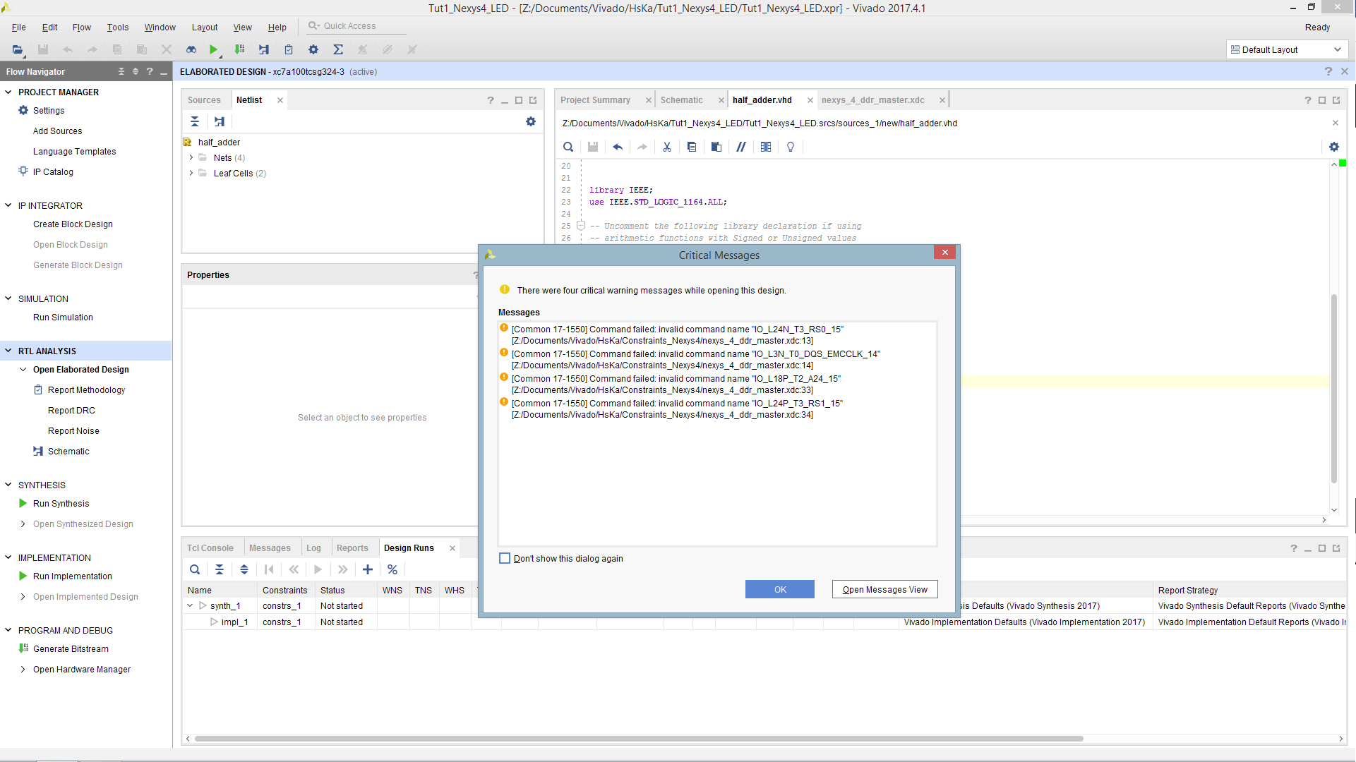

Anschließend habe ich die "Constraints" hinzugefügt und die RTL Analysis
gestartet.
Dabei gab es folgende Fehlermeldung:

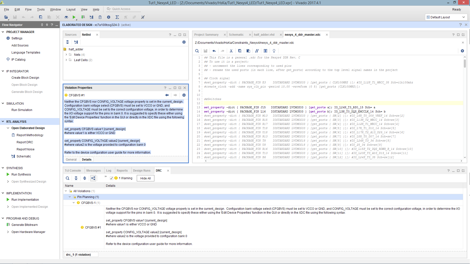

Neither the CFGBVS nor CONFIG_VOLTAGE voltage property is set in the
current_design. Configuration bank voltage select (CFGBVS) must be set
to VCCO or GND, and CONFIG_VOLTAGE must be set to the correct
configuration voltage, in order to determine the I/O voltage support for
the pins in bank 0. It is suggested to specify these either using the
'Edit Device Properties' function in the GUI or directly in the XDC file
using the following syntax:  set_property CFGBVS value1 [current_design]
#where value1 is either VCCO or GND  set_property CONFIG_VOLTAGE value2
[current_design] #where value2 is the voltage provided to configuration
bank 0  Refer to the device configuration user guide for more
information.

von Christian R. (supachris)
Das muss man bei den 7er Xilinx Chips setzen. Schau in den Schaltplan
wie das angeschlossen ist, ist in Bank 0, der Config Bank.
Dementsprechend musst du das im xdc eintragen.

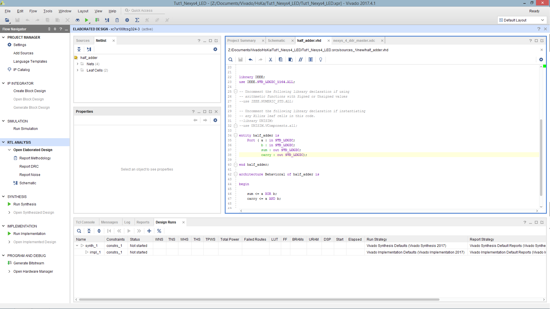

Ok, super vielen Dank das ist schon einmal ein guter Hinweis. Somit
denke ich das ich zwei große Fehler gemacht habe. Laut Bild 2 habe ich
die "command name" falsch geschrieben für mein Switch und die LED´s.
Des Weiteren das was du meinst, muss ich die Bank setzen. Dar ich fragen
wie man das macht?
Vielen Dank für deine Hilfe.
von Gustl B. (-gb-)
LVCMOS33 So wie es auch in der Datei von Digilent selbst steht.
Ob wie im Bild 1.png hinter dem ; in der Zeile noch etwas stehen darf
quasi als Kommentar weiß ich nicht. Kann gut sein dass das so nicht
funktioniert.
> wie man das macht?
Nee, das hast du falsch verstanden. Das war nur ein Hinweis, in welcher
FPGA Bank du das Pin suchen musst.
Du musst also
set_property CFGBVS VCCO [current_design];
ins xdc schreiben.
set_property CONFIG_VOLTAGE 3.3 [current_design];
Kann auch nicht schaden. Meines Wissens muss man aber nur eins der
beiden angeben.
Im übrigen kannst du das auch über einen Dialog konfigurieren. Wenn du
"Open synthesized design" machst, hast du alle diese Einstellungen
verfügbar. Musst du dich mal oben durch die Menüs klickern dann. Window
-> I/O Ports kannst du z.B. für die Eingabe der Pins nutzen. Die ganzen
Config Sachen sind aber woanders. Irgendwas mit Device config oder so.
von Klakx (Gast)
das scheint wohl im xdc falsch zu stehen. "IO_..." ist auch nicht als
Kommentar gesetzt.
Nimm doch den grafischen Editor.
Open sythesized Design, dann Windows - IO Ports. Da kannst du in der
Tabelle alle Ports die du vergeben hast, samt Spannung den Pins des FPGA
zuordnen.
