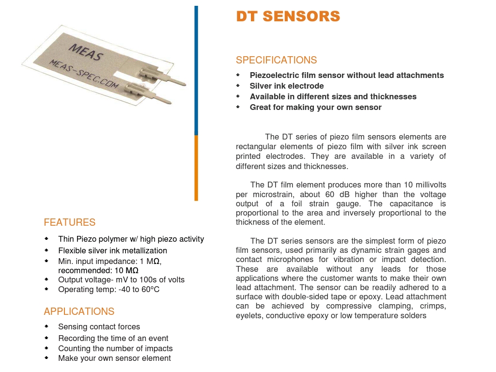

Ich muss einen Piezo Fim Sensor zur Vibrationsmessung verwenden. Die
Ampliduden werden sehr gering werden, bei der Frequenz habe ich noch
keine Ahnung wie dies aussehen wird. Verwendet wird:
http://www.te.com/deu-de/product-CAT-PFS0004.html?q=&d=511344&type=products&samples=N&f=129691#guest-click
Ich möchte vor dem Sensor eine OPV Schaltung bauen um die
Spannungsspitzen auszuwerten. Zweck der Messung soll sein, einen
Normbereich der Vibrationen beschreiben zu können und einen
NichtNormbereich.
Leider habe ich nur begrenztes Wissen zum Thema OPV und Piezo. Im Forum
bin ich nur begrenzt fündig geworden.
Ich wäre sehr Dankbar wenn mir jemand eine aufgezeichnete Schaltung
dafür schicken könnte.

Gut. Das Datenblatt ist äußerst sparsam mit Informationen. Ich würde mal
hier anrufen und um mehr Informationen bitten.
MEAS Deutschland GmbH
a TE Connectivity Company
Tel:  +49-800-440-5100
Email:
customercare.dtmd@te.com
> Min. input impedance: 1 MΩ,
> recommended: 10 MΩ
Das bezieht sich wohl auf den Eingang des OPV. Also wäre z.B. ein JFet -
Eingang erforderlich, die sind sehr hochohmig. Der TL071 wäre ein
klassischer Kandidat, kostest nur ein paar Cent. Müßte für die ersten
Tests genügen.
https://www.reichelt.de/?ACTION=3;ARTICLE=21555;SEARCH=tl071
http://www.ti.com/lit/ds/symlink/tl072b.pdf
> The DT film element produces more than 10  millivolts
> per  microstrain
Was ist ein "microstrain"?
> about  60  dB  higher  than  the  voltage
> output   of   a   foil   strain   gauge.
Jedenfalls liefert der Sensor 60 dB mehr Spannung als ein anderer
Sensor. Das wäre schon mal beträchtlich. Mit dem Begriff "60 dB" kannst
Du etwas anfangen?
Die Spannung könnte sehr hoch werden. Also muß der Input des OPV
vorsorglich mit Ableitdioden geschützt werden. Wenn das der Fall ist
dann dient der OPV nur als Impedanzwandler.

von Alexander W. (Firma: FH Wels) (alexanderwie)
Hallo
Danke für die vielen Antworten. Ich studiere Mechatronik. Messaufgabe
ist: Auf einer Laufschiene rollen Laufrollen hin und her. Auf der
Schiene möchte ich den Sensor anbringen und die Vibrationen messen. Und
irgendwann feststellen, dass die Vibrationen mehr werden. Damit sollen
die Laufrollen preventiv gewartet werden.
Danke Klaus für das Programm. Der Piezo hat laut Datenblatt 1.38nF. In
den zweiten Kondensator habe ich 10nF reingeschrieben.
Leider weis ich nicht wie man die Simulation so einstellt, dass am Piezo
eine wechselnde Beanspruchung simuliert wird?
Das Signal, dass ich bekomme, über 100s schwankt zwischen -1fV und
-12fV.
Danke für die Hilfe

> https://www.ti.com/lit/an/sloa033a/sloa033a.pdf
Der Artikel von TI sagt mehr dazu. Das korrekte Symbol ist unter Figure
1 wiedergegeben. Unter "Voltage Model" ist das Ersatzschaltbild eines
Piezo-Sensors aufgeführt. Damit könnte man simulieren.
Aber leider fehlen konkrete Angaben zu den Spannungen die zu erwarten
sind. Selbst den Innenwiderstand des Sensors habe ich nur geschätzt. Da
im Datenblatt 1 MOhm als mindest Innenwiderstand des OPV angegeben wird,
hätten wir bei 1 MOhm Innenwiderstand des Sensors zumindest eine
Leistunganpassung.
Da Du diese Vorgabe hast beschaff den Sensor und teste ihn. Dir wird
doch sicher ein Oszilloskop zur Verfügung stehen. Damit kannst Du die
Spannungen direkt am Sensor messen. Man sollte zumindest etwas sehen.
Halte Dich an den TI Artikel. Der TLV2771 ist der verbesserte Nachfolger
des alten TL071. Eine passende Schaltung findest Du auf Seite 3, "3.1
Voltage Mode Amplifier".
mfg klaus
