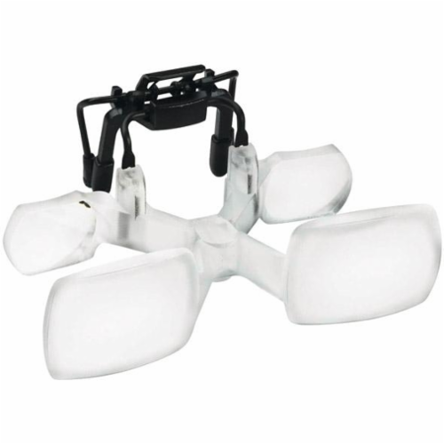

von Bernd K. (prof7bit)
> Ohne Brille (Lupe) wird das aber nicht gehen.
Ich schwöre auf die im Bild, ideal für Brillenträger, guter
Arbeitsabstand durch Galileo-Linsensystem. Wird aber scheinbar leider
nicht mehr hergestellt, nur noch Restbestände zu finden, 50€.
Danke für den Hinweis. Offensichtlich kriegt man eine neuere Version der
"maxDETAIL" schon noch zu kaufen... hab ich mal bestellt.
Nichtsdestotrotz suche ich noch so eine "Teleskop-Lupe" mit integrierter
beleuchtung, und hoffe auf Empfehlungen...
