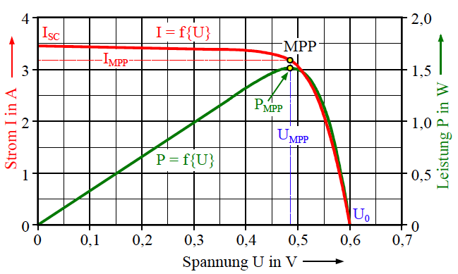

Manfred schrieb: > TP4056 ist nicht schlecht, aber hat 150..500µA Eigenverbrauch, die der > Akkuladung verloren gehen. Der TP4056 ist weniger geeignet, weil im CC-Modus Uin meist deutlich größer als Ubat ist. Der mcp73831 z.B. ist da besser.
tux schrieb: > Der TP4056 ist weniger geeignet, weil im CC-Modus Uin meist deutlich > größer als Ubat ist. > Der mcp73831 z.B. ist da besser. Der MCP ist ebenfalls ein Längsregler, wo siehst Du dessen Vorteile?
Manfred schrieb: > Der MCP ist ebenfalls ein Längsregler, wo siehst Du dessen Vorteile? Event. an den bis zu 1,5mA die er so neben bei verraucht.
Manfred schrieb: > Der MCP ist ebenfalls ein Längsregler, wo siehst Du dessen Vorteile? Der Arbeitspunkt liegt etwas weiter links: https://www.mikrocontroller.net/attachment/364801/U-I_Kennlinie_Solargenerator_01.png => Mehr STROM!
