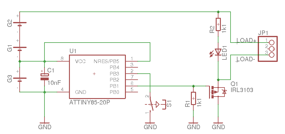

In der Mosfet-Übersicht habe ich diesen N-Kanal LL mosfet gefunden. Ich möchte damit eine 12V-Wasserpumpe schalten (max ca. 10A, Minus geschaltet am Mosfet) Die Umschaltzeit an/aus ist unkritisch (selbst 1 Sekunde wäre ok) Nun habe ich gelesen, dass ein recht hoher Strom am Gate fliesst beim Umschalten / umladen. Frage: Kann ich das Gate problemlos an einen AVR-Port direkt anschließen? Oder brauche ich zwingend einen Vorwiderstand? Das Gate würde ich sicherheitshalber mit einem 10k-Pull-Down auf Masse legen.
bastel schrieb: > Kann ich das Gate problemlos an einen AVR-Port direkt anschließen Ja, deswegen heisst er LL Logic Level. bastel schrieb: > Das Gate würde ich sicherheitshalber mit einem 10k-Pull-Down auf Masse > legen. Es dürfen auch 100k sein. bastel schrieb: > max ca. 10A Maximal beim Anlaufen ? Der MOSFET hält nur 28A aus, wenn es also 10A Dauerstrom sind wird es beim Anlaufen überschritten.
MaWin schrieb: > Ja, deswegen heisst er LL Logic Level. ah ok, ich dachte das bezieht sich nur auf die Spannung. MaWin schrieb: > max ca. 10A > > Maximal beim Anlaufen ? Ja ich denke. Wenn sie einfach Wasser pumpt ohne Last, zieht sie ca. 4A
bastel schrieb: >> Ja, deswegen heisst er LL Logic Level. > ah ok, ich dachte das bezieht sich nur auf die Spannung. Da denkst Du richtig. Logic Level FETs sind in der Lage, bei einer relativ geringen Gate-Source-Spannung vollständig durchzuschalten. Üblicher Logikpegel war über Jahrzehnte 5 Volt, also sind LL-FETs typisch ab 4,5V am Gate spezifiziert offen. Gibt natürlich auch FETs, die ab 3V definiert sind, aber seltener. bastel schrieb: > Nun habe ich gelesen, dass ein recht hoher Strom am Gate fliesst beim > Umschalten / umladen. Frage: Kann ich das Gate problemlos an einen > AVR-Port direkt anschließen? Auch das hast Du richtig gelesen, der FET ist wie ein Kondensator zu betrachten. Es ist sinnvoll, den (Lade-)Strom zu begrenzen, damit steigt aber die Schaltzeit. In der Praxis haben µC kein Problem mit dem Ladestrom, weshalb MaWin "ja" sagt. Ich mache in meinen Aufbauten immer einen Widerstand vor das Gate, und seien es nur 270 Ohm. Damit der FET zu bleibt, wenn der µC undefiniert ist, zusätzlich Gate-Source 100 kOhm. Wenn man schnell hin und her schaltet, muß man andere Betrachtungen aufstellen - aber Deine Zyklen "alle Sekunde mal ein oder wieder aus" sind komplett unkrtitisch.

Hier jetzt mal die Schaltung, die ich aufgebaut habe. Die Punpe ist an Load+ und Load- angeschlossen. Links soll ein 3S-Akku gemeint sein. Meint Ihr, man müsste noch etwas entstören? Ohne Pumpe funktioniert erstmal alles..
bastel schrieb: > Die Umschaltzeit an/aus ist unkritisch bastel schrieb: > Hier jetzt mal die Schaltung, die ich aufgebaut habe. R1 ist unnötig niederohmig, da genügen 100k oder von mir aus 10k.
Die Chancen stehen nicht schlecht, dass dir der Fet schon beim ersten Abschalten kaputt geht. Da muss noch was hin.
H.Joachim S. schrieb: > Die Chancen stehen nicht schlecht, dass dir der Fet schon beim ersten > Abschalten kaputt geht. Da muss noch was hin. Warum? Und was muss noch wo hin? Ich lerne ja gerade erst mit diesen FETs umzugehen..
Motor heisst induktive Last, da muss 'ne Freilaufdiode ran. Ansonsten zerstört die induzierte Spannung beim Abschalten den Transistor.
Es musskeine Freilaufdiode sein (die hat auch Nachteile), aber die Spannung am Transistor muss begrenzt werden. Für den Anfang ganz anschaulich: https://www.youtube.com/watch?v=wXqEVLcNF8E
Jim M. schrieb: > Motor heisst induktive Last, da muss 'ne Freilaufdiode ran. > Ansonsten zerstört die induzierte Spannung beim Abschalten den > Transistor. Also zwischen Load+ und load- mit der Anode nach Load- ?
Da fehlt die Freilaufdiode. Keine Ahnung, warum da ein Rätsel draus gemacht wird, aber diese Diode sollte den gleichen Strom wie der Motor vertragen und in Sperrrichtung über die Pumpe gelegt werden. https://www.mikrocontroller.net/articles/Relais_mit_Logik_ansteuern Ob man ein Relais oder eine andere Induktivität ansteuert, spielt dabei keine Rolle. Der Leistungskreis sollte aus kräftigen Leitungen gebildet werden, damit da keine ungewollten Spannungsunterschiede entstehen.

gut, werde ich noch drüberlöten (ist ja leicht). Im Symbol sieht es so aus, als Wäre im Mosfet schon eine Z-Diode drin - aber die ist nicht dafür gedacht, oder? Was bedeutet die?
bastel schrieb: > selbst 1 Sekunde wäre ok Das wäre doch nicht OK: Transistor wird so zu lange halb offen bleiben. In dieser Zeit kann es zu Überhitzung kommen. Lieber nicht über ein paar ms gehen.
bastel schrieb: > Im Symbol sieht es so > aus, als Wäre im Mosfet schon eine Z-Diode drin Ja, wobei das Symbol falsch ist. Nicht wegen der Diode (die ist auch in deinem Transistor vorhanden), sondern weil es einen p-Kanal FET zeigt. (Auf der ersten Seite des Datenblatts siehst du das richtige Symbol für deinen n-Kanal FET) http://www.irf.com/product-info/datasheets/data/irl3103.pdf Die gezeigte Diode ist die Substratdiode, die Teil jedes MOSFETs ist. Und als Z-Diode ist sie gezeichnet um zu symbolisieren, dass der gesperrte FET bei DS-Spannungen über 30V durchbrechen und leiten wird. Wenn du beim Abschalten auf diese Diode im Transistor setzt, steigt die Spannung am Transistor so weit an, dass er in den Durchbruch geht. Dann wird die magnetisch-gespeicherte Energie benutzt, um den FET aufzuheizen. Wie viel Energie der FET dabei aushält ergibt sich aus der erlaubten Avalanche Energy (siehe Fig. 12c im Datenblatt). Das ist beim IRL3103 recht wenig (d.h. er geht schnell kaputt). Bei deiner Anwendung spricht nichts gegen die Freilaufdiode, also rein damit. Dann wird mit der magnetisch gespeicherten Energie einfach nur noch ein klein wenig Wasser gepumpt statt den FET zu heizen.
bastel schrieb: > Im Symbol sieht es so > aus, als Wäre im Mosfet schon eine Z-Diode drin - aber die ist nicht > dafür gedacht, oder? Was bedeutet die? Ja, ist sie. Und ja, die begrenzt die Source-Drain-Spannung. Aber: Sie hält evtl. nicht genug aus. --> Datenblatt IRL3103, Stichwort "Avalance rating". Wenn du nicht sicherstellen kannst, dass die Energie im Magnetfeld des Motors im Abschaltmoment den FET nicht überfordert, mach eine Freilaufdiode hin, kostet nur Cents. Bei Relais ist das mglw. anders, da verzögert eine Diode das Abfallen, bei einem Motor ist das wurscht, der ist mechanisch schon träge... Manfred schrieb: > In der Praxis haben µC kein Problem mit dem > Ladestrom, weshalb MaWin "ja" sagt. Auch in der Theorie nicht. CMOS-Ausgänge begrenzen den Umlade-Strom von sich aus auf ein für sie ungefährliches Maß (Stichwort "Bahnwiderstand"). Die Stromangabe in den "Absolute Maximum Ratings" bezieht sich auf Dauerstrom, nicht Umladestrom. Die max. Verlustleistung pro GPIO/Chip in Summe ist bei wiederholten Schaltvorgängen relevant, also z.B. PWM am Gate. Beides ist hier nicht der Fall. Trotzdem bauen viele (evtl. auch aus Unwissenheit) da einen kleinen Angst-Vorwiderstand ein. Schaden tut er auch nicht.

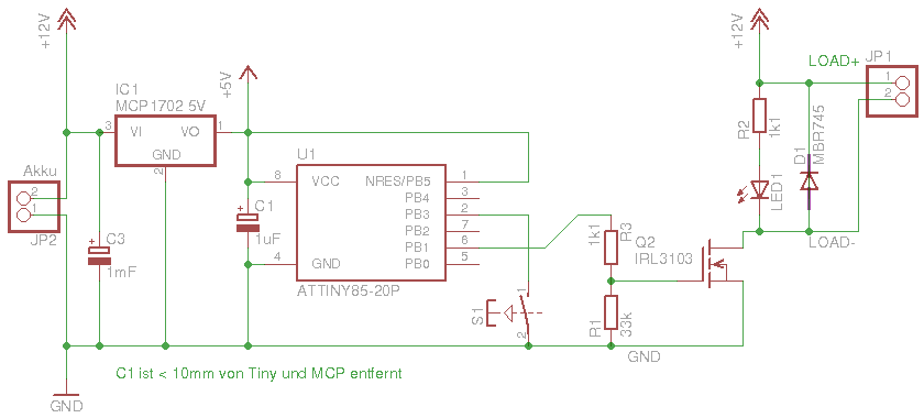

So - das ist nun mein neuer Schaltungsentwurf, der alle o.g. Hinweise versucht zu berücksichtigen. Die 1k1 Widerstände sind Absicht (bei mir gerade in Massen verfügbar). Das Symbol für den 3103 stimmt nicht, ich habe gerade in Eagle ncihts anderes gefunden. Ganz schöner Aufwand für so'n bisschen Pumpe anschalten - aber einfacher wird es wohl nicht.. Also so?
bastel schrieb: > So - das ist nun mein neuer Schaltungsentwurf, der alle o.g. > Hinweise > versucht zu berücksichtigen. Die 1k1 Widerstände sind Absicht (bei mir > gerade in Massen verfügbar). C2 hat da nichts verloren! > Das Symbol für den 3103 stimmt nicht, ich > habe gerade in Eagle ncihts anderes gefunden. BUZ11
hinz schrieb: > C2 hat da nichts verloren! Habe ich da platziert wegen: Matthias S. schrieb: > du solltest noch einen dicken > Reservoir Elko auf der 12V Schiene spendieren oder ist C3 damit gemeint? dann lass ich ihn einfach weg..
bastel schrieb: > hinz schrieb: >> C2 hat da nichts verloren! > > Habe ich da platziert wegen: > > Matthias S. schrieb: >> du solltest noch einen dicken >> Reservoir Elko auf der 12V Schiene spendieren Dann kommt der Minuspol von C2 an GND. > oder ist C3 damit gemeint? dann lass ich ihn einfach weg.. Nein, C3 ist ein 1µF Kerko, dicht am MCP1702. bastel schrieb: > und brauch ich C1 wenn ich C4 habe? (1uF) Wenn C1 sowohl nah am MCP1702 wie auch nah am ATTiny ist, dann reicht der eine.
@bastel (Gast) >> C2 hat da nichts verloren! Stimmt. >Habe ich da platziert wegen: >>Matthias S. schrieb: >> du solltest noch einen dicken >> Reservoir Elko auf der 12V Schiene spendieren Der -Anschluss von C2 muss an GND und NICHT an den MOSFET. Für D2 fehlt der Wert. MBR745 ist OK und leicht verfügbar. Bei anderen Bauteilen fehlen auch die Werte.
@hinz (Gast) >Wenn C1 sowohl nah am MCP1702 wie auch nah am ATTiny ist, dann reicht >der eine. Nö. Schau mal ins Datenblatt, was der MCP1702 haben will (LDO!)
Falk B. schrieb: > @hinz (Gast) > Wenn C1 sowohl nah am MCP1702 wie auch nah am ATTiny ist, dann reicht >>der eine. > > Nö. Schau mal ins Datenblatt, was der MCP1702 haben will (LDO!) 1uF. Kerko, das was der TE vorgesehen hat.
@hinz (Gast) >> Nö. Schau mal ins Datenblatt, was der MCP1702 haben will (LDO!) >1uF. Kerko, das was der TE vorgesehen hat. Von 1uF sehe ich aber nix im Schaltplan.

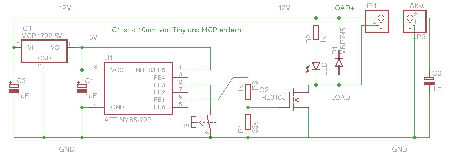

bastel schrieb: > das ist nun mein neuer Schaltungsentwurf Ich glaube, du hast hier Transistor mit P-Kanal? So sieht Symbol aus. Dann ist die Schaltung generell falsch. Oder hast du einfach falsche Symbol und Source mit Drain verwechselt? bastel schrieb: > Das Symbol für den 3103 stimmt nicht, ich > habe gerade in Eagle ncihts anderes gefunden. Dann nimm doch ein Programm, wo alles korrekt abgebildet wird. Sonst kannst du die Fehler schlecht überprüfen, auch wenn du einmal eine Platte machst. Nimm z.B. DipTrace, dort kannst du bei Bedarf beliebige Symbole sehr leicht selbst machen, wie auch Gehäuse mit Pins.
Bearbeitet durch User
@ Maxim B. (max182) >Ich glaube, du hast hier Transistor mit P-Kanal? So sieht Symbol aus. Das hatten wir schon mehrfach festgestellt. >> Das Symbol für den 3103 stimmt nicht, ich >> habe gerade in Eagle ncihts anderes gefunden. >Dann nimm doch ein Programm, wo alles korrekt abgebildet wird. Eagle kann das problemlos, der OP ist nur zu faul. >Nimm z.B. DipTrace, dort kannst du bei Bedarf beliebige Symbole sehr >leicht selbst machen, wie auch Gehäuse mit Pins. Geht mit Eagle ebenso. Naja, wir wissen ja, von wem dieser Beitrag stammt.
Wieder falsch. Pfeil stimmt, Diode falsch, Drain und Source getauscht. Falk B. schrieb: > Naja, wir wissen ja, von wem dieser Beitrag > stammt. Na, auch wenn du daran nicht glaubst: ich bin ein diplomierter deutscher Kantor und ein deutscher Organist :) Im Gegensatz zu alten russischen Pässen schreibt man in deutschem Ausweis nur Staatsangehörigkeit und keine Nationalität (obwohl Geburtsort doch alles klar machen kann). Ansonsten ist mir manchmal auch selber komisch: ein Russe lehrt Deutschen, wie man richtig deutsche Lieder singt... Und meisten hier in Pritzwalk sind glücklich damit... Aber so ist das oft im Leben, komisch... Übrigens, Rußland hatte sehr lange Zeit sogar Zaren, die bis 95% deutsches Blut hatten (ganz zu schweigen von vielen Tausenden deutschen Ingenieuren, Professoren, Kaufleuten, Offizieren und sogar Bauern). Warum kann das auch nicht umgekehrt werden? Rußland braucht heute keine Musiker. Für mich war es einfacher, Staatsangehörigkeit zu wechseln als Beruf. Mit Eagle könnte ich früher nicht zurecht kommen. Mit DipTrace konnte ich nach etwas Lernen schon gute Ergebnisse erzielen. Dort ist nicht alles ideal, klar. Aber für Hobby m.E. optimal. Ich konnte vieles anpassen, da ich die Platten selber mache und einige Maßen lieber anders habe. Auch IC-Symbole habe ich gerne so wie in Büchern aus 70-er und nicht wie heute manche Programme machen.

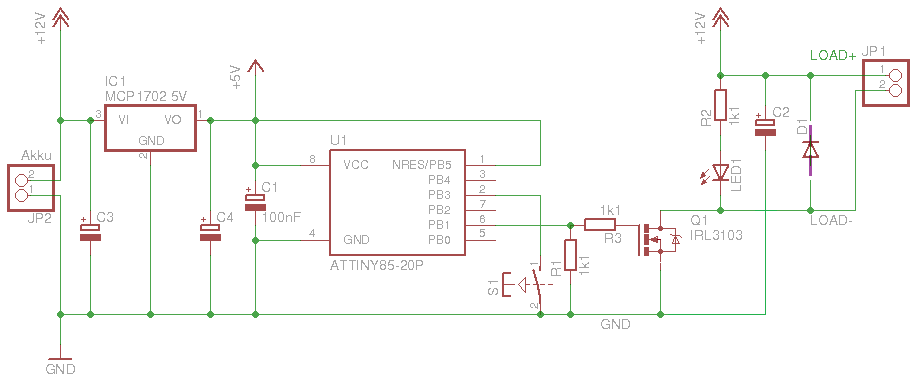

Ihr seid ein strenges Publikum - mir ging es ja eher ums Prinzip. Aber bitte schön - ich habe nach Euren Hinweisen angepasst - ok so? @Maxim / offtopic - die meisten Deutschen schämen sich zu singen, außer beim Fußball. Das war vor 100 Jahren noch anders. Schade eigentlich und danke für Deinen Einsatz!
bastel schrieb: > ok so? Nein, der Kondensator auf Eingangsseite des Reglers sollte ein 1µF Kerko sein, und der dicke Elko gehört nah an den Laststromkreis. Und auch der Batterieanschluss gehört nahe des letzteren.
Also gut (sagen wir die räumliche Nähe im Schaltplan entspricht dann etwa dem Aufbau) - jetzt habe ich auch die Supply-Symbole eingespart. Frage zu den Kondensatoren: Was würde passieren, wenn man am Spannungsregler statt Kerko's gewöhnliche Elko's verwendet?
bastel schrieb: > Was würde passieren, wenn man am > Spannungsregler statt Kerko's gewöhnliche Elko's verwendet? Er schwingt wegen zu hohem ESR.
hinz schrieb: > Er schwingt wegen zu hohem ESR. Interessant! Das werde ich auf einem Steckbrett mal ausprobien. Bis 100mV wäre mir das egal.
@bastel (Gast) >> Er schwingt wegen zu hohem ESR. >Interessant! Das werde ich auf einem Steckbrett mal ausprobien. Bis >100mV wäre mir das egal. Nein. Auch du willst keinen schwingenden Spannungsregler.
Falk B. schrieb: > Nein. Auch du willst keinen schwingenden Spannungsregler. Bedeutet "schwingend" in dem Fall nicht einfach "höhere Restwelligkeit" der 5V-Seite?
@bastel (Gast) >> Nein. Auch du willst keinen schwingenden Spannungsregler. >Bedeutet "schwingend" in dem Fall nicht einfach "höhere Restwelligkeit" >der 5V-Seite? Nein, es bedeutet einen instabilen Regler, der von wenigen mV Schwingung bis zum totalen Versagen irgendwas machen kann.
bastel schrieb: > ok so? Bravo! Doch ein bißchen Kritik: R3 könnte viel kleiner sein. Ich würde praktisch 5V/25mA=200 Ohm nehmen. Je kleiner, umso schneller wird Transistor umgeschaltet, umso weniger Wärme sollte von Transistor abgeleitet werden. Nicht so kritisch hier, aber besser so. R1 besser an PB1 hängen, dann R3 zu Gate: so entsteht kein Spannungsteiler, ein bißchen mehr Spannung für Gate. Eine Kleinigkeit, aber hier geht es um Prinzip. Woanders könnte das von großer Bedeutung werden, deshalb lieber schon so gewöhnen... C1... Das ist schön, aber... C1 ist als Elektrolyt gezeichnet. Hier wäre parallel noch Keramik so ca. 100n fällig (z.B. 0805 ), da Elektrolyt für hohen Frequenzen zu große Impedanz hat. Auch wenn C1 auch Keramik ist (dann lieber 4u7 oder 10u ), wäre noch 100n Kondensator gut. Wie gesagt, einen Brei kann man mit Butter nicht verderben... In den Zeiten von reiner SN74 war Faustregel: für jede IC 100n-Kondensator und für 20-30 IC dazu noch Elko ca. 10u. Reset hast du an 5V fest gesetzt. Willst du ATTiny nicht in der Schaltung programmieren, sondern woanders? Das finde ich weniger praktisch: nach ersten Versuchen wirst du bestimmt kleine Veränderungen in Programm wünschen.
