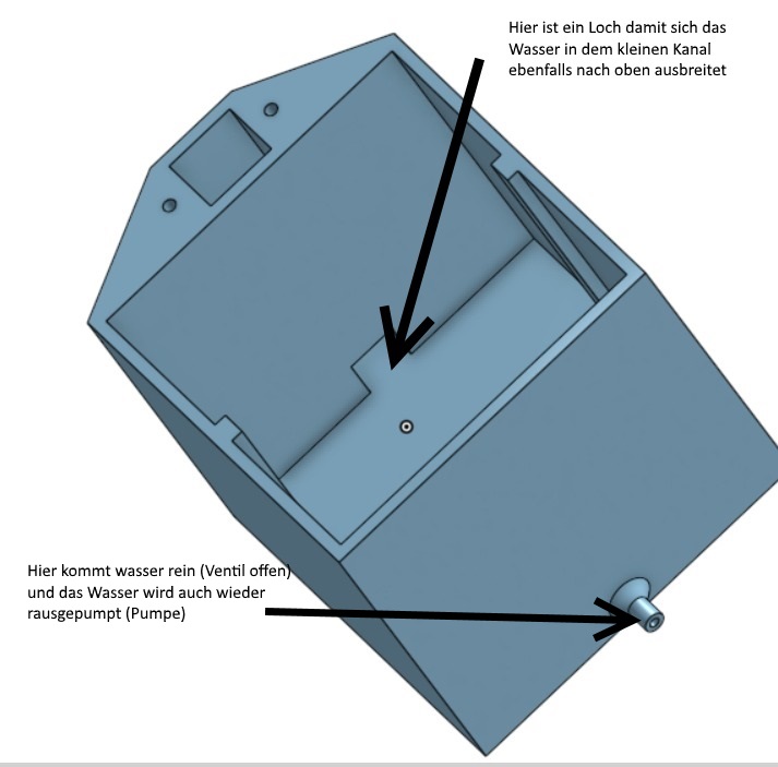

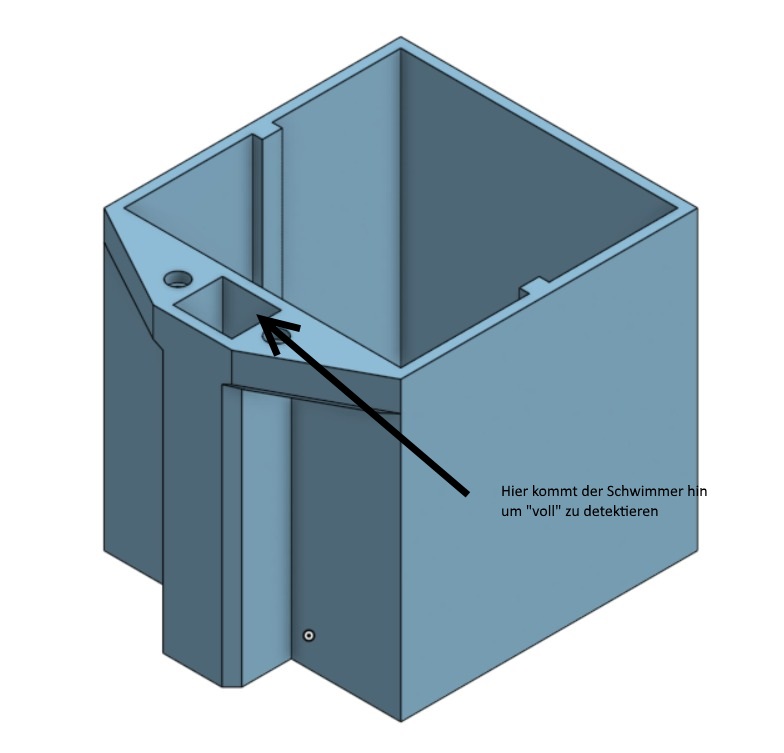

Hallo zusammen, ich hab ein Problem und finde einfach keine passende Lösung! Ich freu mich über alle hilfreichen Kommentare. Folgendes Projekt liegt vor: Ich habe mir mit dem 3D Drucker ein Gehäuse gedruckt (20x20x20), welches mit Wasser befüllt und wieder leergepumpt werden kann. Voll-Pumpen: Ich nehme eine Pumpe und Pumpe solange Wasser rein bis mein Schwimmer (der oben verbaut ist) meldet: Okay, Becken ist voll. Leer-Pumpen: Hier kommt das Problem - ich kann zwar leerpumpen, erkenne aber nicht wann das Becken wirklich leer ist. Folgende Ideen hatte ich bereits: - Einen zweiten Schwimmer verbauen kann ich (und will ich aus dichtheitsgründen) nicht. - Über das "Kondensator"-Prinzip, Kabel ins Wasser hängen - es wird nicht nur Wasser sein, das fällt auch raus. - UltraschallSensor - damit könnte ich theoreitsch voll und leer detektieren, finde ich aber ebenfalls keine saubere Lösung, mehr als "letze Lösung" wenn wirklich nichts anderes zum Erfolg führt - kapazitiven Füllstandsensor (schon vorhanden, XKC-Y25-V) könnte die Lösung sein, aber ich bin mir noch nicht sicher ob der durch das PLastik durchreicht - Wasserdruck messen (könnt ihr mir hierfür Tipps geben wie das am besten realisiert wird und mit welchem Sensor?) Ich hab wirklich schon viel gelesen und recherchiert, aber irgendwie fehlt mir die Erfahrung was davon jetzt das "richtige" und robusteste ist. Danke für eure Erfahrungen
Christoph S. schrieb: > - Einen zweiten Schwimmer verbauen kann ich (und will ich aus > dichtheitsgründen) nicht. Wo soll da das Problem liegen, das der erste Schwimmer nicht hat?

Rufus Τ. F. schrieb: > Christoph S. schrieb: >> - Einen zweiten Schwimmer verbauen kann ich (und will ich aus >> dichtheitsgründen) nicht. > > Wo soll da das Problem liegen, das der erste Schwimmer nicht hat? Das Problem liegt daran, dass ich den Füllstandsensor oben-drauf bauen will - ich ihn aber nicht "unten rein" bauen kann, weil ja dort alles mit wasser geflutet ist und ich ungern ein Loch reinmachen würde, nur für den Sensor. Aus Dichtheitsgründen, wie gesagt. Hab damit im Dauerlauf keine guten Erfahrungen gemacht. @eieiei: aja. okay. @Ingo Less: Daran hab ich auch schon gedacht, Problem ist dass in dem Wasser später noch etwas rein soll, dessen Gewicht nicht konstant ist. Da müsste ich denke oft nachkalibrieren- Wiegesensor fällt leider aus :-( Sorry wegen den Maßen, 200mm x 200mm x 200mm So ist es korrekt. @ H. K. ich hab mal ne Zeichnung angehängt, nicht die besten aber hab keine anderen zur Hand aktuell. Du meinst quasi den Schwimmersensor ersetzen durch einen Ultraschallsensor und damit voll und leer detektieren?? @Walt Nus Puh, Strom messen, gute Idee. Aber die Umsetzung mit der 12V Pumpe :-/ Hab evtl. vor nen ESP8266 zu nehmen, der hat keinen ADWandler. Was haltet ihr anderen von der Idee? Könnte das funktionieren? Aber die Idee mit dem Durchflusssensor ist spannend - aber ich bin mir nicht sicher ob so ein Durchflussensor sich bei Luft auch bewegt? Die Pumpe pumpt ja womöglich - wenn kein Wasser mehr da ist - Luft und erzeugt so einen Luftstrom der das keine Windrädchen im Sensor bewegt? @Fassesnicht Drucksensor könnte ich auch direkt anbringen, aber hab keinen günstigen, wasserdichten gefunden der so nen kleinen Druckbereich hat dass er das detektieren könnte :-( Kennst du zufällig einen?
Man kann auch "unten" einen Schwimmer einbauen, der über ein kleines Gestänge den Mikroschalter "oben" über dem Wassserstand auslöst. Dazu muss man keinerlei Loch in das Gefäß bohren, oben ist esd ja offen.

Der Andere schrieb: > Man kann auch "unten" einen Schwimmer einbauen, der über ein > kleines > Gestänge den Mikroschalter "oben" über dem Wassserstand auslöst. > Dazu muss man keinerlei Loch in das Gefäß bohren, oben ist esd ja offen. Coole Idee. Den Anschluss kann ich ja direkt ins Gehäuse mitrein drucken. Das lass ich mir nochmal genauer durch den Kopf gehen!

Christoph S. schrieb: > @ H. K. > ich hab mal ne Zeichnung angehängt, nicht die besten aber hab keine > anderen zur Hand aktuell. > Du meinst quasi den Schwimmersensor ersetzen durch einen > Ultraschallsensor und damit voll und leer detektieren?? https://cdn.sparkfun.com/datasheets/Sensors/Proximity/HCSR04.pdf Oben montieren und auf die Wasseroberfläche "schauen" lassen. Laufzeit des Signals = Abstand der Wasseroberfläche.

Wenn da ohnehin schon ein Schwimmer in einem Kanal ist der bis zum Boden reicht... warum misst du dann nicht auch die Position unten und nicht nur oben? Mach den Schwimmer aus Metall, und du kannst ihn Berührungslos von außen detektieren.

Christoph S. schrieb: > Das Problem liegt daran, dass ich den Füllstandsensor oben-drauf bauen > will Und wieso kannst Du Deinen Schwimmerschalter für "Leer" nicht von oben einbauen? Ich denke da an eine Ausführung mit Plastik- Rohr und eingebautem Reedschalter auf dem ein schwimmfähiger Toroid mit eingebautem Magnet auf und abgleitet.
