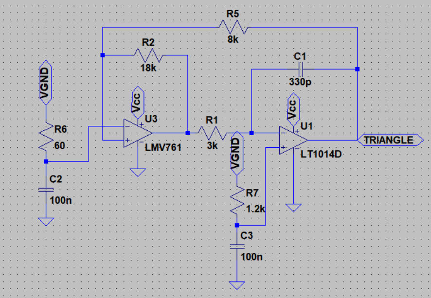

Dazu habe ich schon einen Rechteck-Dreiecksgenerator aufgebaut, erstmal
mit älteren IC´s aus der Bastelkiste.
Einen LM311 als Komparator für das Rechteck (Pull-Up [1k] gegen Vcc) und
einen TL084 als Integrierer. Das ganze in die Simulation gehackt. Sah
nicht soo schön aus, auf dem Steckbrett aufgebaut sah natürlich nicht
besser aus(der Ausgang des Komparators schwingt, dadurch hatte ich zwei
Steigungen[Leider gerade das OsziBild nicht verfügbar]), aber es würde
wohl gehen.
(100nF) nah an den VCC´s gegen Gnd habe ich.
Eine kleine Literaturrecherche fand das Buch "Klein aber Laut". Stefan
Wicki und Co. verwenden die OP´s LMV7239 (Push-Pull Komparator) und
MCP6291. Zumindest den letzteren nicht als Spice Modell gefunden;
ausgewichen auf LMV726(ebenfalls Push-Pull Komparator) und MCP621. Es
wurde eine ähnliche Bestückung wie im Buch genutzt, leider kommt nur
eine Frequenz von ~80kHz herraus. (Siehe Anhang)
Kann mir einer dies erklären? Liegt das an meiner Spannungsversorgung.
Sollte ich lieber eine ideale Spannungsversorgung simulieren?
Ist es überhaupt möglich eine diskret aufgebaute mit jeglichen
Komponenten in LTSpice zu kloppen? Oder lieber alles getrennt, in
verschiedenen Schaltplänen und das dann eher mit idealeren
Spannungversorgungen und Signalen und quasi nur die Funktion und nichts
begleitendes Simulieren.
Ich würde auch gernen am Ende des Projektes eine Klirrfaktor- und
Wirkungsgradmessung machen, einmal in LTspice und natürlich am
aufgebauten Prototypen. Wäre mit getrennten Schaltplänen sowas überhaupt
möglich?

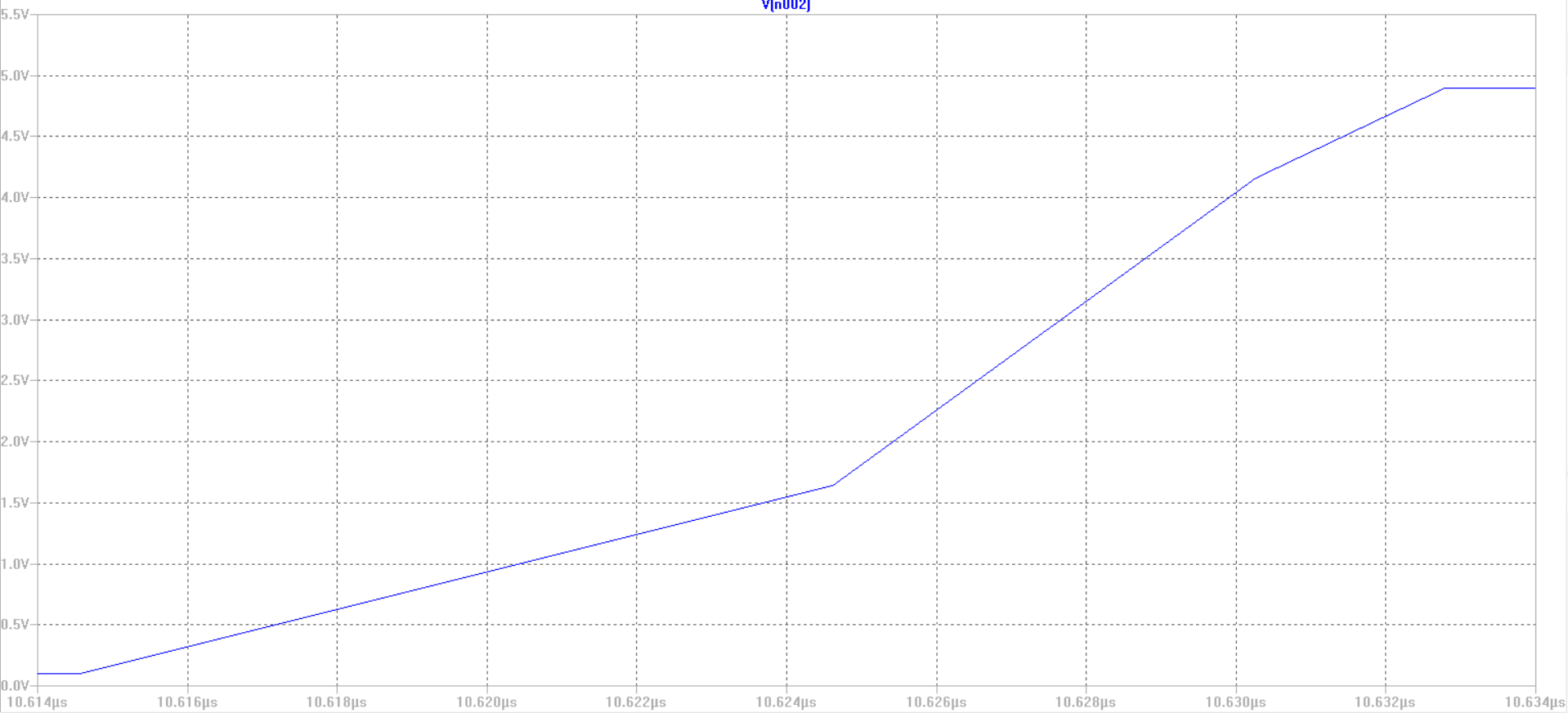

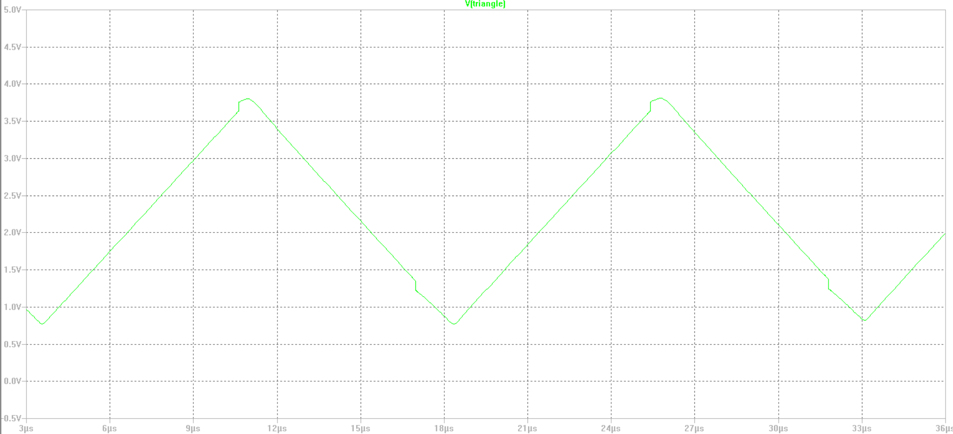

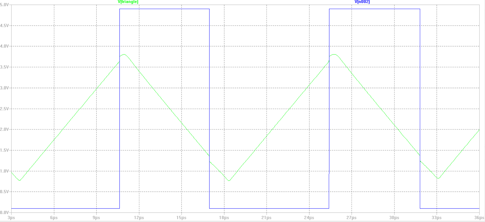

Im Anhang meine Simulation der etwas neueren Bauteile und die
Zeitverläufe.
Ich bitte um Anregungen und Kritik, ich bin Anfänger - nehmt mich nicht
gleich auseinander ;)

MrM schrieb:
> Aber Rechteck + Integrierer klingt eigentlich gut.
> Nur mit der Geschwindigkeit habe ich wie gesagt noch schwierigkeiten.
> Ich wollte eine Frequenz von ca. 200-300kHz haben, komme aber nicht
> ansatzweise in diese Region.
Rechteck und Integrierer kannst du schon machen. Du brauchst halt
Bauteile, die passend gewählt sind. Für ein Dreieck mit 4 V Peak-Peak
und 300kHz brauchst du z.B. ein Slewrate von eininge V/µs. Der im Text
beschriebene MCP621 sollte das können. Der in der Simulation verwendete
LT1014 kann das nicht annähernd.

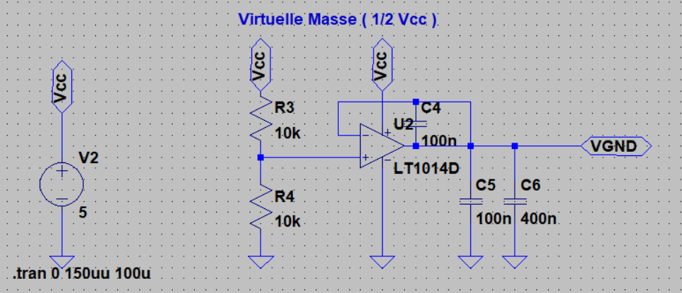

MrM schrieb:
> leider kommt nur

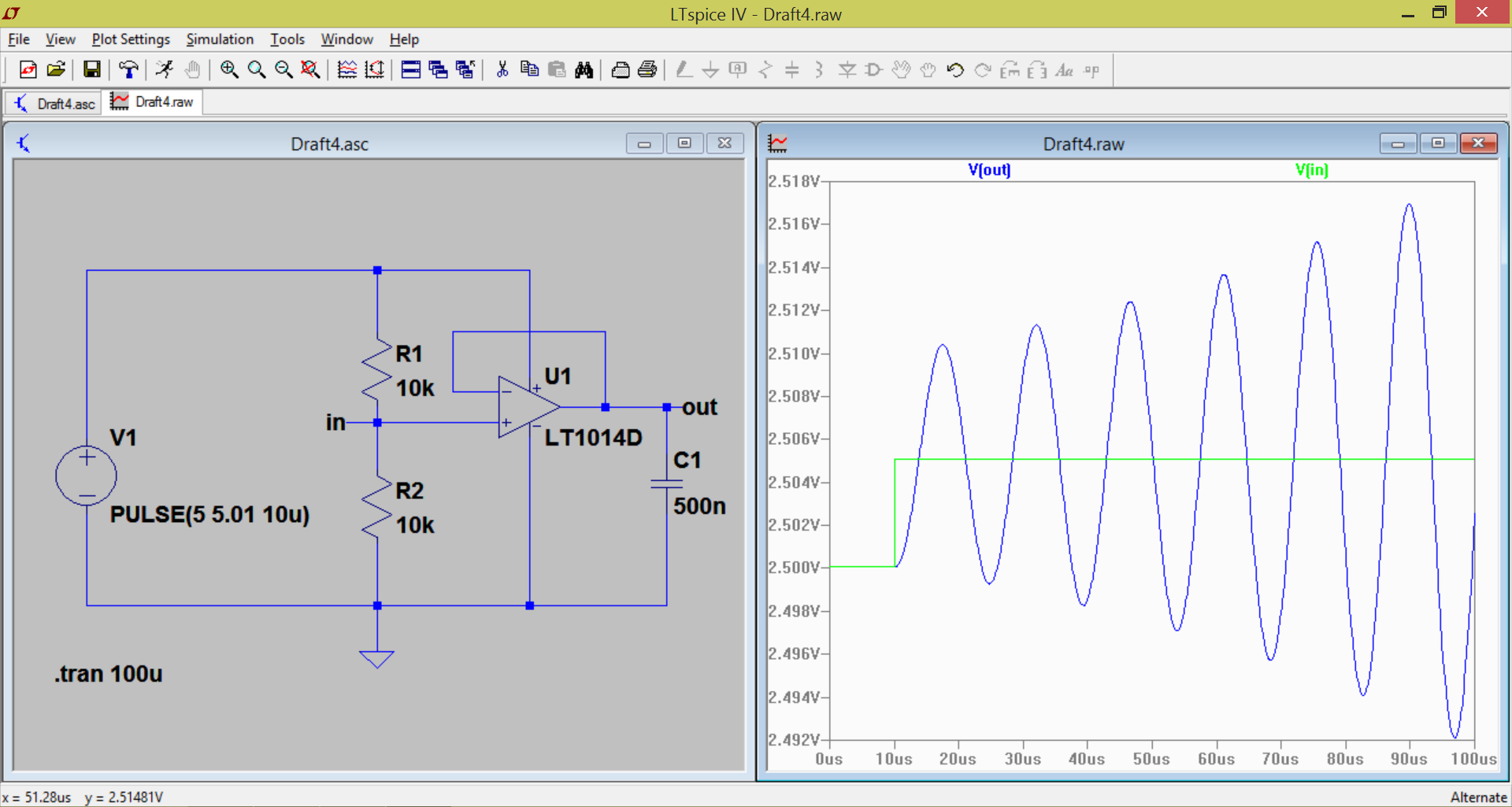

In der Simu oder im realen Aufbau. Was die 80kHz angeht: das würde gut
zu einer Instabilität des OPV in deiner VGND-Erzeugung passen. Wenn du
diese Simu ein bisschen kitzelst (z.B. kleinen Sprung auf Versorgung)
dann siehst du, dass die 500nF direkt am OPV-Ausgang den LT1014 zum
Schwingen in diesem Frequenzbereich bringen können. (siehe Anhang) Dein
C4 in VirtMasse.png war wahrscheinlich gedacht, den OPV stabil zu
machen. In der Beschaltung (kurzgeschlossen) nutzt er aber natürlich
nichts.
