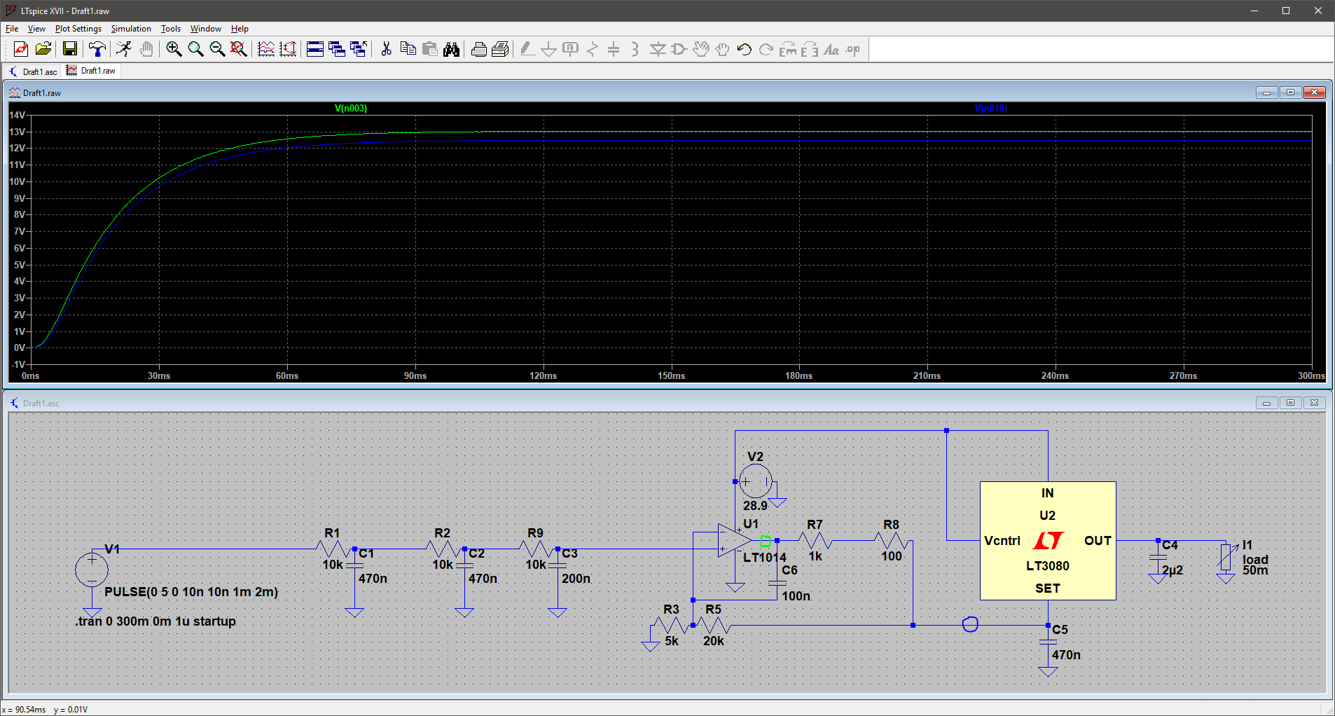

Hallo zusammen!
Eins vorweg, ich habe bisher noch nie LTSpice benutzt und wollte nur mal
etwas drin herumklicken und herumexperimentieren, einfach weil es mich
interessiert.
Durchaus möchte ich mir irgendwann ein kleines Netzteil mit dem LT3080
basteln, daher habe ich das gleich als "praxisnahes" Beispiel genommen

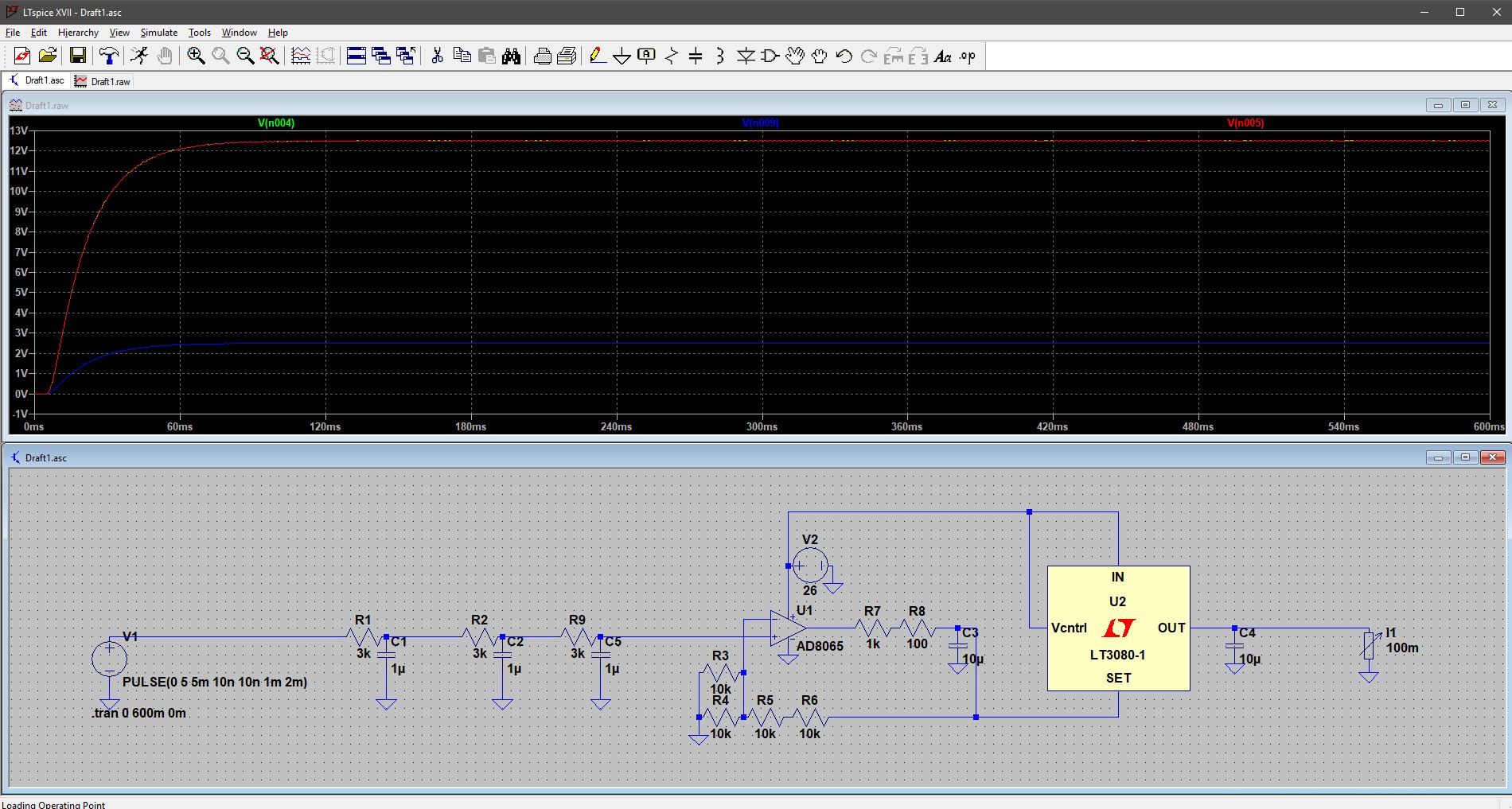

und hier begonnen eine Schaltung zu machen die einen AVR PWM Ausgang
(Arduino Framework) simulieren soll, der mit RC Filtern geglättet und
dann zum Steuern eines LT3080 Set Pins genutzt wird. Klar könnte ich
einen D/A Wandler nehmen, und werde ich vermutlich auch tun, wenn es
soweit ist. Dennoch interessiert mich, worauf ich hier gestoßen bin.

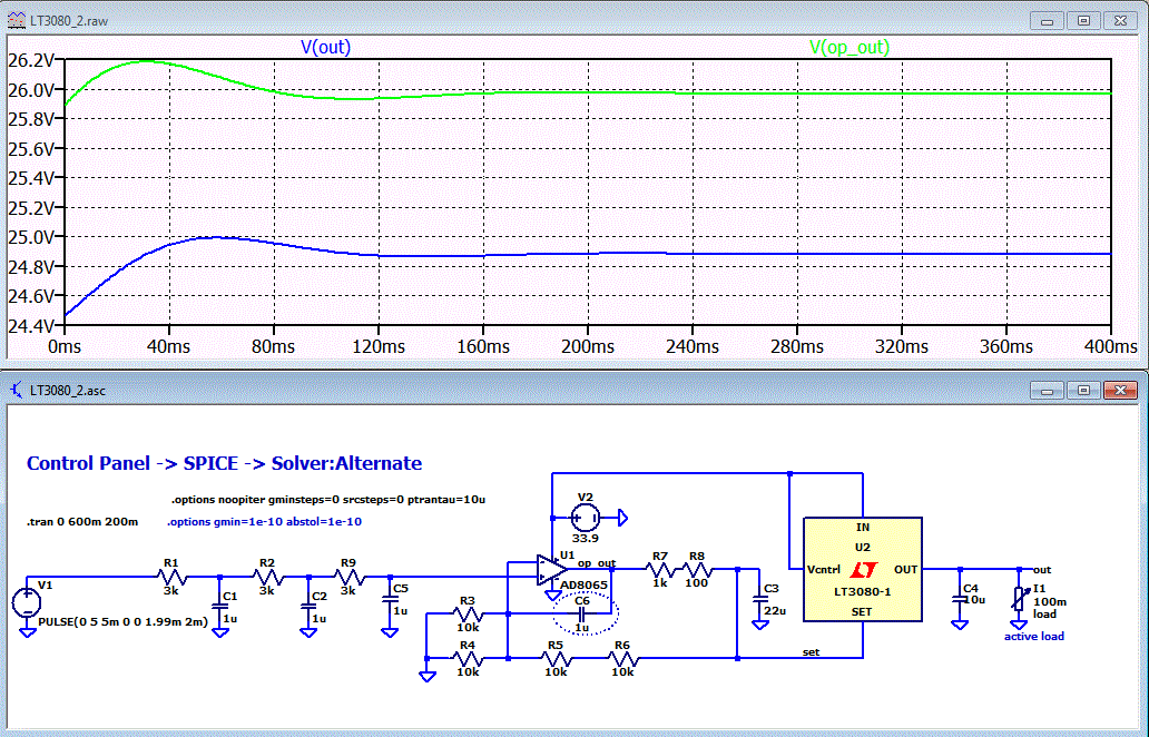

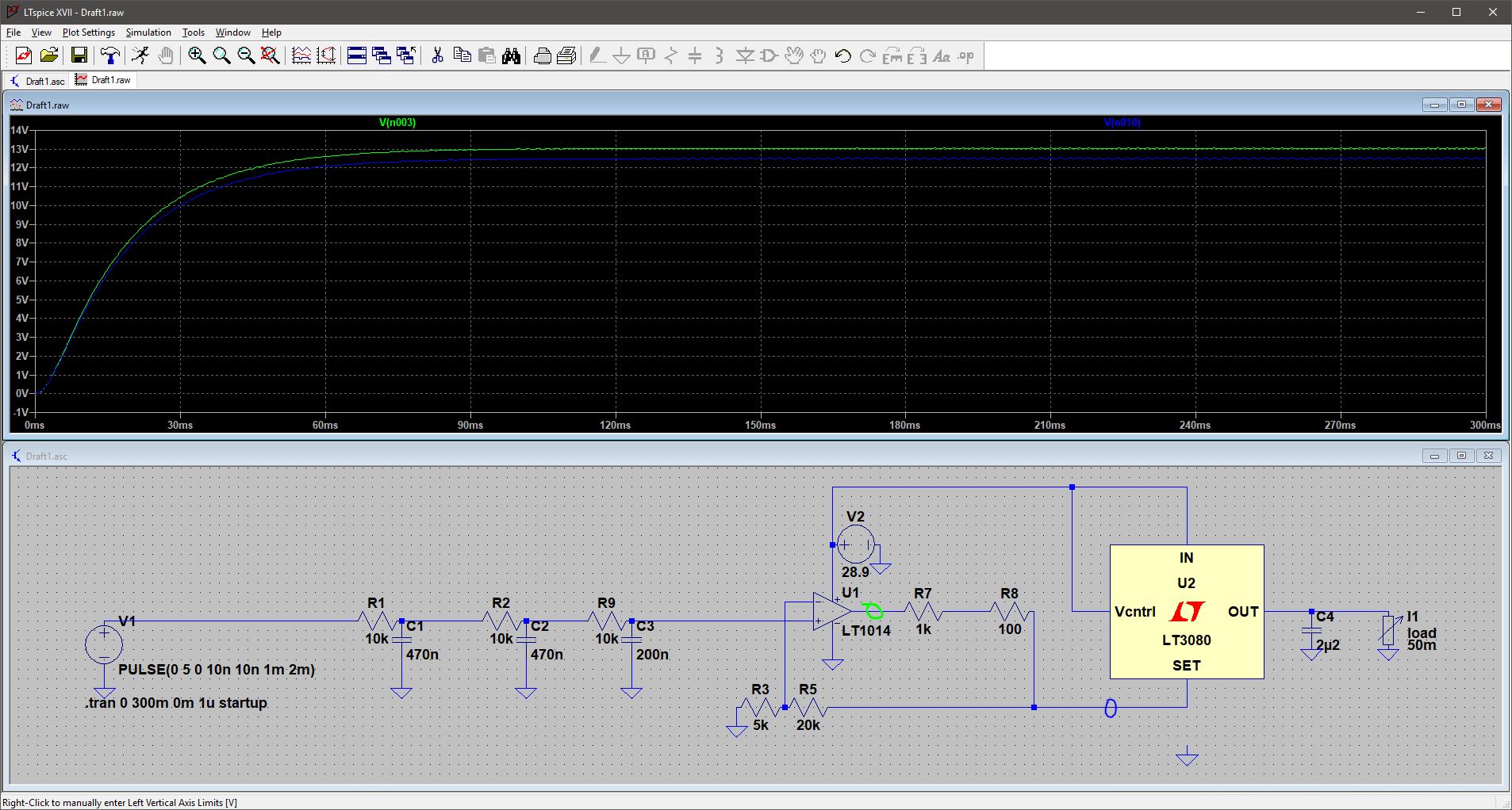

Wenn die Spannung V2 auf z.B. 24V liegt, sehe ich am Output des LT3080
nur -28V (ltspice.png).
Setze ich die Spannung auf z.B. 26V, stimmt der Output (ltspice2.png).
- Grün ist direkt am Set Pin gemessen, also am Ausgang der kompletten
Opamp Schaltung.
- Blau ist direkt vor dem Opamp, nach der ganzen Filterung.
- Rot ist am Ausgang des LT3080 gemessen.
Ich hab auch eine Last von 100mA am LT3080 drauf (Holzhammermethode), da
der ja laut Datenblatt eine minimale Last zum Regeln braucht. Klar sind
100mA viel mehr als notwendig, aber das kann doch nicht der Grund sein,
oder?
Auch ist mir klar bzw. gehe ich davon aus, dass die RC Filter eigenartig
dimensioniert sind. Ich kenn mich halt null aus und hab mit den Werten
gespielt, bis der Ripple gering war (wird durch den Opamp ja noch
verstärkt). Ich nehme an, die lange Zeit aufgrund der Filter bis die
Zielspannung erreicht wird macht die Regelung dann etwas träge.
Aber kann das der Grund für die -28V am Ausgang sein?? Könnte ich mir
nicht erklären...
Anbei auch noch das asc File, damit Testwillige das nicht erst nachmalen
müssen.
Danke schonmal für die fremdinduzierte Epiphanie!
LN
von Thomas E. (picalic)
Servus,
das hängt wohl damit zusammen, daß der "Set"-Eingang nicht zum Anlegen
einer großen Spannung gegenüber OUT konstruiert ist, bzw. eine negative
Speisung am Ausgang des IC nicht erlaubt ist. Das kann man dem
Datenblatt schon bei den Absolute Maximum Ratings entnehmen: "SET Pin
Voltage (Relative to OUT).. ±0.3V"
Das reale IC würde beim Anlegen einer negativen Spannung an OUT (was
hier über die Stromquelle passiert, die das irreführende Schaltzeichen
eines veränderlichen Widerstands hat) vielleicht zerstört werden.
Wenn Du die Stromquelle verzögert einschaltest (z.B. mit PWL(0 0 10m
0.1)), sieht es anders aus.

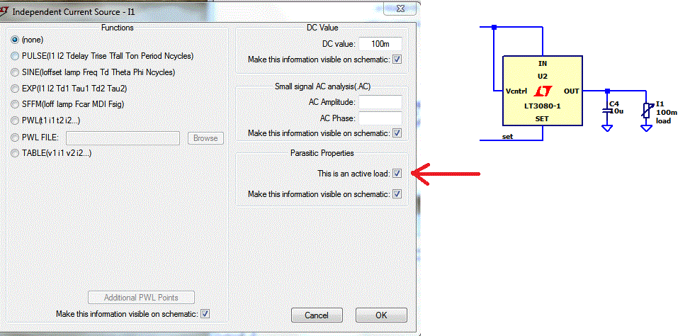

Oh ich dachte das Ding verbrennt die 100mA, stattdessen werden sie in
den LT3080 gefüttert?
Bin gerade nicht zu Hause, kann also deinen Vorschlag mit der
Verzögerung momentan nicht einarbeiten - warum aber macht das einen
Unterschied?
Wäre es dann nicht sinnvoller, einfach einen Widerstand mit ein paar
Hundert Ohm statt der Stromquelle einzusetzen?
von Andrew T. (marsufant)
DerSET Pin erwartet eine Strom-Steuerung, nicht wie Du es machst eine
Spannungsansteuerung.
K
0.5 mA genügen als "Grundlast", und wenn ich Deine Schaltung mit Strom-
Statt Spannungssteurung aufbaue funktioniert sie hier im Labor.
> oder?
Grund: s.o.
https://neueswort.de/epiphanie/
Datenblatt richtig lesen erfordert keine Gottgleichheit.
Erde Dich.
Wenn man mal etwas genauer in's Datenblatt schaut (hatte es vor meiner
Antwort oben auch nur kurz überflogen), sieht es so aus, als würden die
in ihren Applikationsbeispielen aber teilweise auch eine
Spannungssteuerung verwenden. Außerdem habe ich noch gefunden, daß
zwischen OUT und SET im "echten" IC wohl eigentlich Klemmdioden sein
sollten, die im Simulationsmodell offensichtlich fehlen. Daß der Ausgang
durch die -100mA auf -28V geht, obwohl SET auf >0V liegt, dürfte also im
RL tatsächlich nicht auftreten.
L. N. schrieb:
> Danke! Ich verstehe noch nicht ganz was die Stromquelle macht, und auch
> nicht was die -100mA die du eben erwähnt hast, bedeuten.
Sowohl das Schaltsymbol, als auch die Bezeichnung "Load" ist für dieses
Bauteil etwas irreführend - es ist schließlich nichts anderes, als die
normale (ideale!) Stromquelle(I), die man sonst als "Current" aus der
LTSpice Bauteile-Bibliothek auswählt.
L. N. schrieb:
> Kann ich das Ding nun als 100 mA Last verstehen, oder wäre es in diesem
> Fall zu Simulationszwecken besser, einfach einen Widerstand reinzugeben?
Ja, ein Widerstand ist hier deutlich einfacher und hat keine
unerwarteten "Nebenwirkungen". Und hier muss ja auch kein genau
definierter, konstanter  Laststrom eingehalten werden.
L. N. schrieb:
> Mir wurde irgendwann gesagt, dass quasi alle Linearspannungsregler mehr
> oder weniger gleich arbeiten...
Das kann man sicher nicht pauschalisieren. Wir kennen ja die
Innenschaltung der Bauteile im allgemeinen nicht bzw. die Hersteller
veröffentlichen sie nicht. Es gibt ja auch Operationsverstärker, die
komische Sachen machen, wenn Spezifikationen wie maximale
Differenz-Eingangsspannung o.ä. grob verletzt werden, solch ein Effekt
wird hier vermutlich auch vorliegen. Und der "echte" LT3080 hat sicher
nicht ohne Grund Klemmdioden zwischen SET und OUT - k.A., warum die im
Simulationsmodell fehlen.

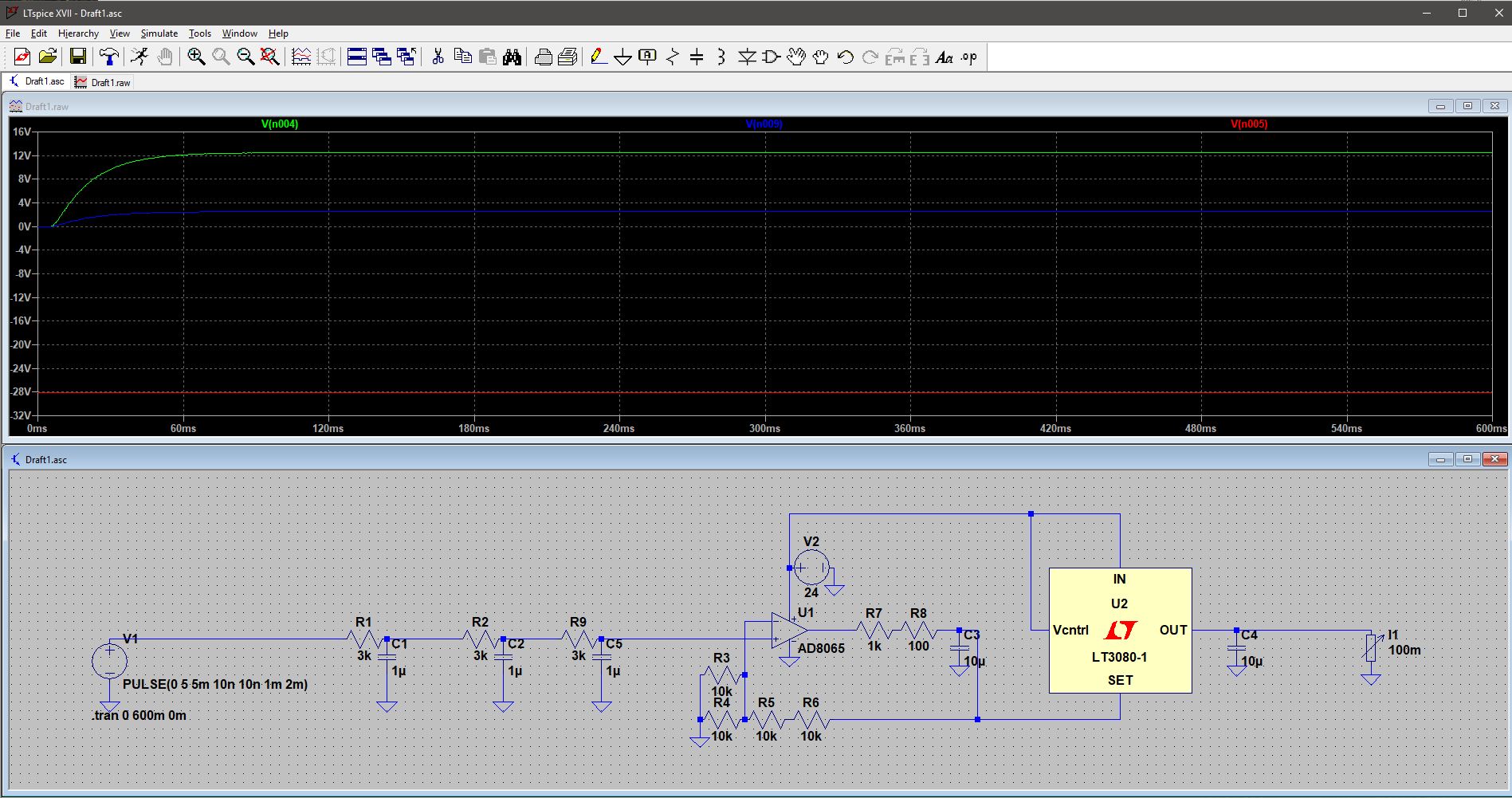

Nee, ist doch anders! Habe inzwischen herausgefunden, warum die Spannung
mit der 100mA Stromquelle auf -28 fest hängt: der LT3080 hat eine
interne Strombegrenzung, abhängig von der Differenzspannung zwischen IN
und OUT. Bei angelegten +24 am Eingang und -28V am Ausgang schlägt die
Strombegrenzung mit deutlich unter 100mA zu (mal abgesehen von der
Überschreitung der 40V Abs. Max. Voltage).

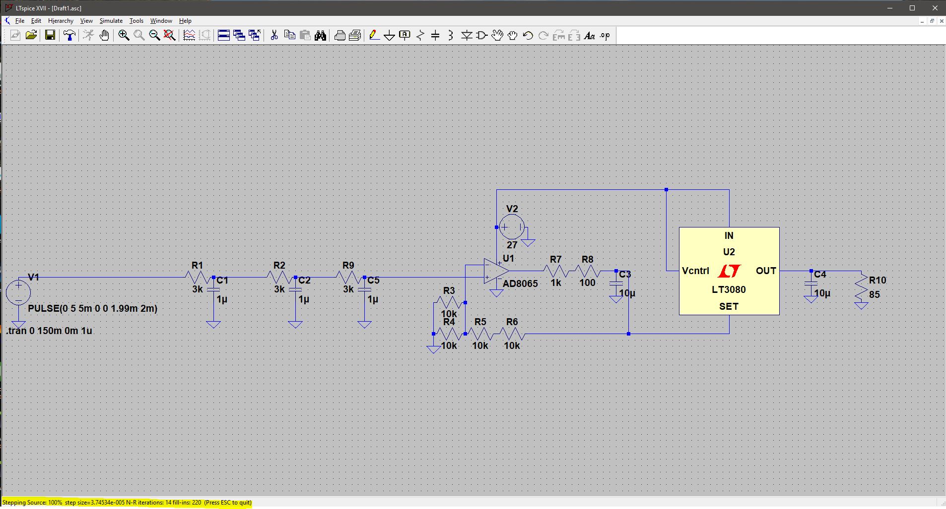

Habe sie nun jedenfalls durch einen einfachen Widerstand ersetzt. Bei
V2=27V und R10 (Lastwiderstand) = 85 Ohm simuliert sich LTSpice einen
Wolf (= wird nie fertig). Eine Idee, woran das liegen kann? Es erscheint
dann nicht mal das Fenster mit der graphischen Darstellung der
simulierten Ergebnisse, sieht dann aus wie im Screenshot.
Laut ohmschem Gesetz sollten da an die 300mA verbraten werden. Nachdem
die Vin/Vout Differenz gegen Null gehen sollte, kann das doch nicht an
einer Überlastung des LT3080 liegen (wird sowas überhaupt in der
Simulation berücksichtigt?), oder?
Wenn ich R10 höher wähle, z.B. 500 Ohm, ist die Simulation sofort
fertig.
Da solltest Du evtl. mal an den Startbedingungen schrauben, also z.B.
"Start external DC supply voltages at 0V" => .tran 0 600m 0m startup
von Helmut S. (helmuts)
Hallo LN,
das Problem ist, dass eine ideale Load(Stromquelle) immer den Strom
zieht egal ob dabei "unmögliche" Spannungen entstehen. Der Simulator
startet damit in einem sinnlosen Bereich und wenn dort auch noch eine
Lösung möglich ist, dann bleibt der in dem Bereich hängen.
Mach aus der "idealen active load" eine reale "active load". Die reale
active load zieht 0mA bei 0V und erst bei 1V erreicht sie den gesetzten
Stromwert.
Dazu einfach die Option "This is an active Load" in der Load setzen -
Rechtslick auf das Symbol im Schaltplan, dann Option anhaken.
An der active load erscheint dann "load". Siehe Anhang.
Nach dieser Änderung gibt es ein sinnvolles Ergebnis.
Helmut

Habe nun wieder etwas an der Simulation geschraubt und bin auf etwas
neues gestoßen. Wenn ich direkt am Ausgang des LT1014 messe, scheint
dort die Spannung gewaltig zu oszillieren, sofern am Set Pin des LT3080
ein 22µF Kondensator sitzt. Ich hab ehrlich kaum Ahnung von der Materie,
könnte es sein, dass da der Opamp gegen die Kapazität des Kondensators
kämpft? Stört das? Dave Jones hat in seiner Schematic auch genau dort
einen 22µF Kondensator.
Wenn ich den Kondensator entferne, sind die Störungen komplett weg.
Laut Datenblatt kann man dort einen 1µF Kondensator platzieren, da ist
aber auch die Rede vom Voltage Setting Resistor, den ich hier ja nicht
habe.
>For improvement in transient performance, place a capacitor across the >voltage
setting resistor. Capacitors up to 1µF can be used. This bypass >capacitor reduces
system noise as well, but start-up time is proportional >to the time constant of
the voltage setting resistor (RSET in Figure 1) >and SET pin bypass capacitor.
ltspice4.png: ohne Kondensator
ltspice5.png: mit Kondensator
Grün ist direkt am Ausgang des LT1040 gemessen
Blau ist am Set Pin gemessen
Gezeichnet,
der Wissbegierige ;-)
Wenn man so eine kapazitive Last hat und dann eine Gegenkopplung macht,
dann speist eine Signal mit starker Phasenverschiebung zurück. Dafür ist
der Opamp nicht ausgelegt. Die einzige Möglichkeit ist dann ein
zusätzlicher C zwischen Opamp-Ausgang und minuseing. Siehe Bild.
Ich musste den Alternate Solevr bemühen, damit die Schaltung
knovergiert. Ich habe dann auch noch bei .tran erst ab 200ms speichern
lassen um bequemer die Schwingung besser zu sehen.
Die Änderung in .tran sollte man vielleicht besser wieder ändern und das
"speichern ab" auf 0ms zurücksetzen.
PS: Satt 22uF reichen auch 0.1uF. Dann wird der Kompensations-C6
vielleicht noch 10nF.
von L. N. (derneumann)
Achtung, ich habe mittlerweile den LT1014 drin, nicht mehr den AD8065.
Direkt nachdem ich deinen Vorschlag eingebaut habe, hat meine Kurve so
ausgesehen wie auf deinem Screenshot, kein alternativer Solver oder
sonstige Einstellungen bei mir notwendig...?
Jedenfalls: Ist es überhaupt eine gute Idee, so einen großen Kondensator
dort zu platzieren? Ich hab es nun mit 470n probiert und hatte dann nur
mehr minimale Schwingungen nur am Anfang, ohne zusätzlichen C zwischen
Opamp Ausgang und invertierendem Eingang. Mit 1uF gabs schon noch
einiges an Wellen. Die Ausgangsspannung scheint ja in jedem Fall in
Ordnung zu sein - denn am Set Pin kommt (scheinbar wegen R7 und R8?)
immer ein sauberes Signal an.
Das Beheben der Schwingungen mit dem zusätzlichen C fand ich
faszinierend aber wenn es möglich wäre die Ursache zu entfernen (ohne
negative Folgen für diese Anwendung) wäre mir das natürlich lieber, ganz
zu schweigen vom Overshoot den man schon auf deinem Screenshot sieht und
der viel längeren Zeit bis die Zielspannung erreicht wurde...
faszinierend
Tipp des Tages:
Auf jeden Fall im Layout so einen Kompensations-C vorsehen.
Das ist übrigens die Standardmethode, wenn man Signale zurückkoppelt die
eine Phasenverschiebung haben.
> faszinierend
> Tipp des Tages:
Kommt die Phasenverschiebung ausschließlich von dem C am Set Pin und
wenn ja - könnte man den dann einfach weglassen?
Falls trotzdem ein Kompensations-C notwendig ist, wie dimensioniere ich
den?
Danke, dass du dir die Zeit nimmst! Analogtechnik finde ich
hochinteressant, manche Dinge begreife ich sehr schnell und manches
müsste mir man mit Lego Steinen aufbauen und mit Buntstiften aufmalen.
Das kommt davon, wenn man die falsche Ausbildung wählt...
Ja. Die 1,1kOhm in Serie und der C(22uF) nach Masse bewirken eine
nacheilende Phasenverschiebung.
den?
Am besten die Sprungantwort anschauen und dann für den Kompensations-C
noch etwas Reserve (größeres C) einbauen.
verstehe, danke!
> den?
Was hältst du von der Schaltung im Anhang? Signal ist nun sehr sauber...
Im Prinzip OK.
1. Beachte die Verlustleistung.
Pmax = 30V*0,05A = 1,5W. Denk daran wie du das kühlen willst.
Wähle eine gut kühlbare Bauform.
2. Beachte den maximalen Strom falls du mehr als 0,1A möchtest.
Siehe die Kurve auf Seite 6, Imax(Vin-Vout).
http://www.analog.com/media/en/technical-documentation/data-sheets/3080fc.pdf
Servus,
alternativ kann man auch den fetten 22µ-Kondensator über einen
Widerstand vom OP-Ausgang entkoppeln, dann muss man diesen nicht in der
Bandbreite begrenzen und man bekommt keine Überschwinger.
