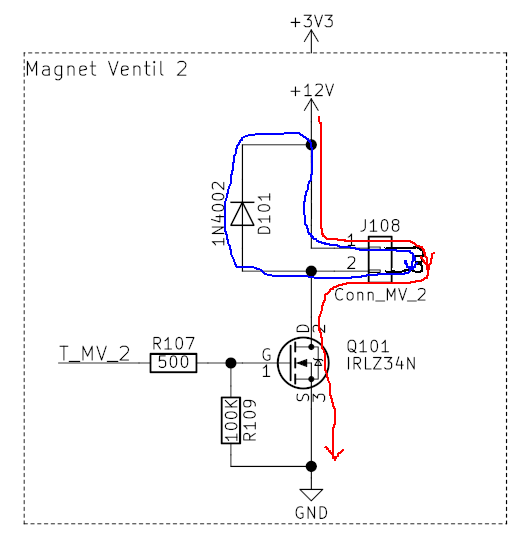

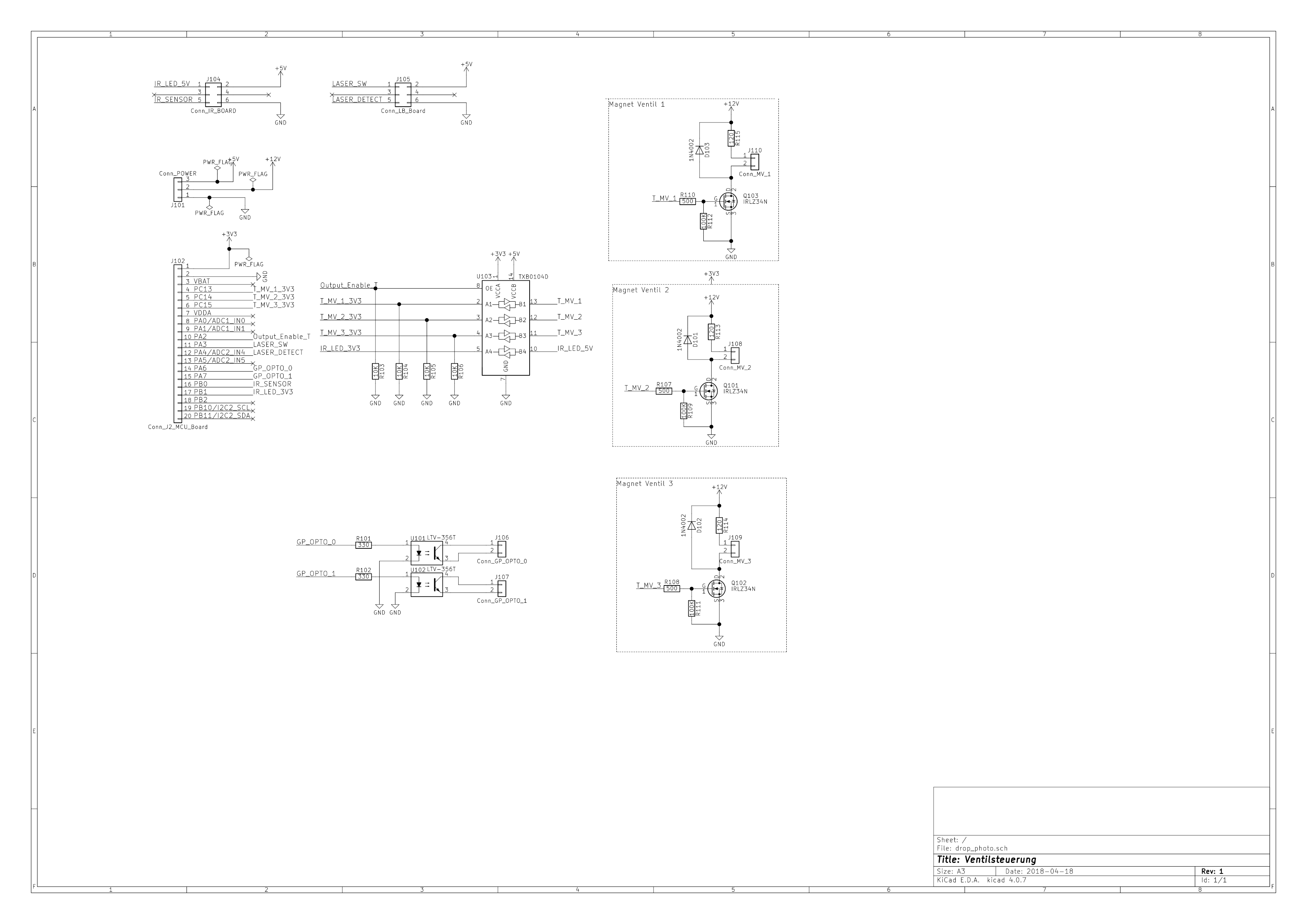

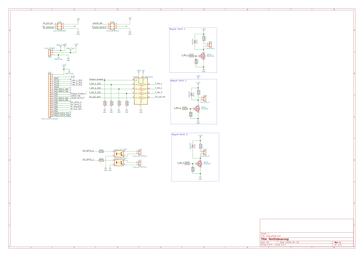

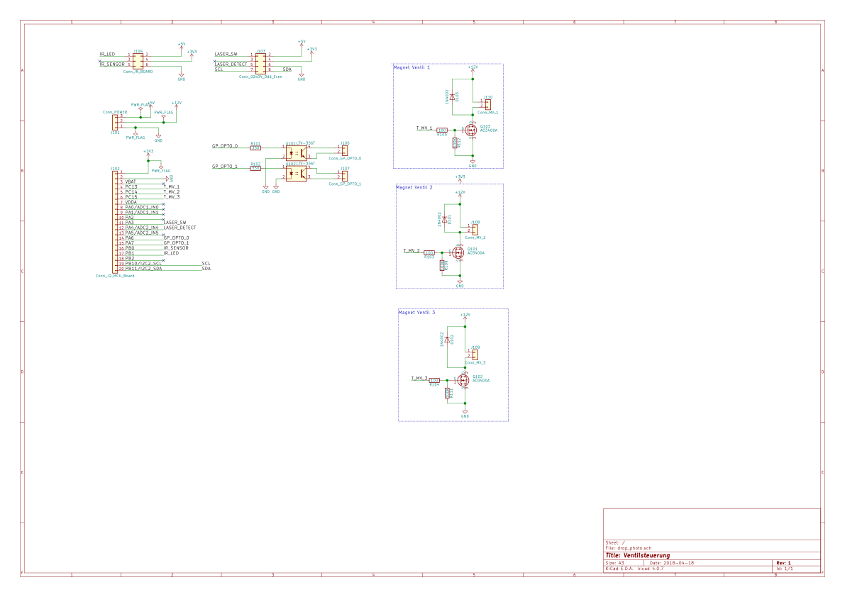

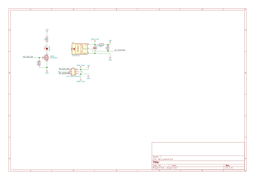

Hallo alle,
für ein kleines Privatprojekt, indem 3 Magnetventile angesteuert werden
solllen, habe ich mal einen Schaltplan entworfen. Ein Magnetventil wird
zwischen 3 und 6 Watt Leistung haben.
Mikrocontroller wird ein STM32 F4.
Ich bin mir nicht sicher, ob das alles so passt und wäre nett, wenn
jemand drüber schauen könnte, der sich mehr auskennt...
Schaltplan monochrome als png und Farbig als SVG.
Anmerkungen für Style Guide sind auch willkommen ;-)
Sollte etwas unklar sein, einfach fragen.
Vielen Dank im Voraus und viele Grüße,
Daniel
von hinz (Gast)
Was soll dann der 120 Ohm Widerstand in Reihe?
Und statt des Pegelwandlers einfach MOSFETs für niedrige Logikpegel
nehmen.
von Daniel C. (daniel_c)
Danke für die schnelle Antwort :-)
hinz schrieb:
Ok der Widerstand kann weg....
> nehmen.
Habe den Pegelwandler ausgewählt um den MC nicht zu stark zu belasten;
hängen auch noch andere Komponenten dran welche Strom ziehen...
von Heute Namenlos (Gast)
Die 500 Ohm am Gate können auch weg. Der Mosfet stellt keine Last dar.
Statt der 1N4xxx Diode eine Supressordiode verwenden.
Ok warum genau eine Supressor Diode nehmen und nicht diese hier?
Warum?
Im geposteten Link finde ich keine Begründung...
von Wolfgang (Gast)
Welche Vorteile versprichst du dir davon?
Selbst eine 1N4148 würde hier reichen. Auch bei einem 6W-Ventil liegt
man damit IMHO noch gut im grünen Bereich oder mit welcher Induktivität
rechnest du da?
Kleiner Tipp: es geht nicht um den Strom.
Aber was macht duch so sicher, dass die 4148 ausreicht?
von Wolfgang (Gast)
Um was geht es sonst?
Ok es geht um die Stromänderung.
Oder spielst du auf die Abschaltgeschwindigkeit des Ventils an?
Nein, ich "spiele" auf die Spannungsspitzen und die Anstiegszeit an.
Eine Gleichrichtetdiode ist nicht gerade sonderlich schnell.
Ich hab die Daten nicht im Kopf. Abee so ca. 40A hält der Mosfet aus.
Von der Seite passiert nichts. Und was soll da eine 4148 schützen???
Es geht um die Spannung. Und da reicht eine einzige kurze Spitze und der
Fet ist hin.
Bei den Preisen - ich kaufe die zu 100 Stück - stellt sich gar nicht die
Frage, ob statt einer TVS eine 4148.
Sorry, aber da ist der IRLZ34 zehnmal oversized, wenn du meinst, an der
Schutzdiode macht es Sinn Kosten zu sparen.
von Wolfgang (Gast)
Spannungsspitzen entstehen nur, wenn der Strom nach dem Abschalten des
FETs nicht weiter fließen kann. Solange ein Weg über die Freilaufdiode
besteht, kann der Strom frei weiter laufen (nomen est omen). Und solange
der Strom sich nur langsam ändert, gibt es keinen Anlass zu
Spannungsspitzen. Die 1.3V über der Diode zähle ich dabei mal nicht als
"Spannungsspitze".
von Weingut P. (weinbauer)
Anstiegszeit?? Er wird wohl das Ventil nicht im kHz-Bereich schalten
wollen. Um die Gegeninduktion abzufangen wird die 4148 übrig reichen,
davon abgesehen, das er damit eben maximal irgendwo um die -0,7V bekommt
als Spike.
Es geht bei der Freilaufdiode ausschließlich um den Strom. Wer da mit
"Spannungsspitzen" oder "negativen Spannungen" kommt, hat das die
Ursache und die Wirkung nicht verstanden.
Die Diode muss lediglich das halbe Ampere Spulenstrom nach dem
Abschalten des Transistors für ein paar hundert ms weiter fließen
lassen. Und es muss nicht mal eine "schnelle" Diode sein. Denn aus dem
Sperren ins Leiten ist jede Diode schnell. Und der Sperrverzug vom
Leiten zum Sperren ist hier völlig uninteressant.
Weingut P. schrieb:
> maximal irgendwo um die -0,7V bekommt als Spike.
Und zwar -0,7V bezogen auf +12V. Es werden also am abgeschalteten Drain
gerade mal 11,3V anliegen. Kurzzeitig, bis der Spulenstrom abgeklungen
ist. So viel zur "negativen Induktionsspannung"...
Aha. Die Indiktionsspannung ist also immer nur so groß, wie die
Spannung, die vor dem Abschalten anlag.
Wenn dem si ist, wie du es darstellst, dann ist eine Freilaufdiode
völliger Blödsinn. Denn wenn - laut deiner Darstellung - nur max 12 Volt
am Drain anliegen, dann kratzt das dem Fet nicht die Bohne.
[ ] Du hast die Induktion verstanden.
> schalten wollen. Um die Gegeninduktion abzufangen wird die 4148 übrig
> reichen, davon abgesehen, das er damit eben maximal irgendwo um die
-0,7V
Irgendwo.
Kannst du die "Ortsangabe" etwas präzisieren und erklären, wie diese
-0,7V mit der Diode zusammenhängen?
+0.7 könnte ich mir noch vorstellen, aber die -0,7 verstehe ich jetzt
nicht.
von Spötter (Gast)
Oha, da fühlt sich aber einer in die Ecke gedrängt. Erst dummes Zeug
posten und wenn man ertappt wird auf keinen Fall nachgeben. Lustig.

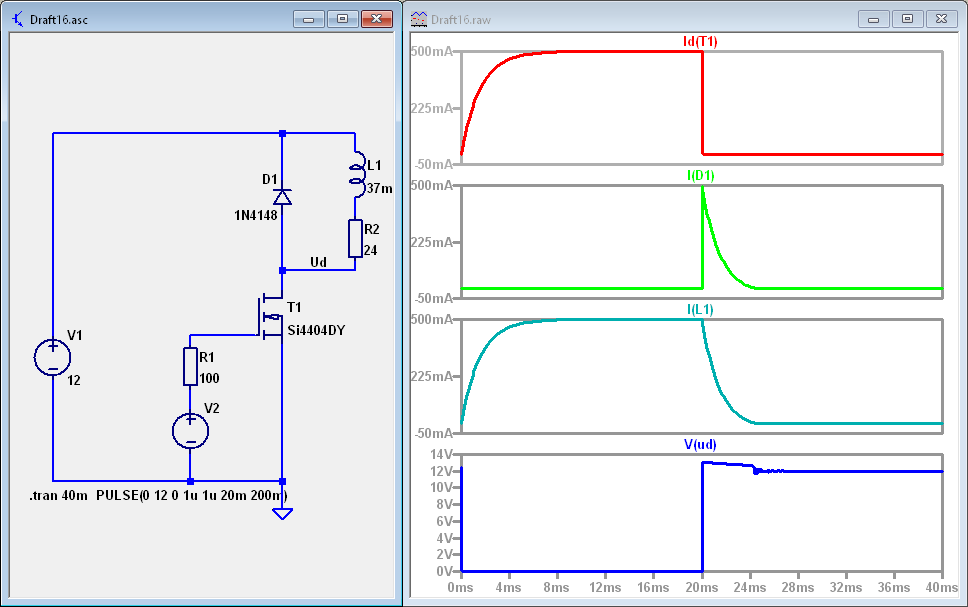

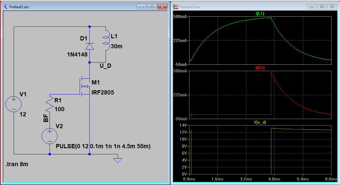

von Wolfgang (Gast)
Du hast die V_f der Diode vergessen.
Zusammen ergeben sich am Drain 12V+V_f (gelbe Kurve).
Der Strom der vor dem Abschalten durch den FET floss, wird danach von
der Diode übernommen (rote Kurve). Strom durch die Spule: grüne Kurve.

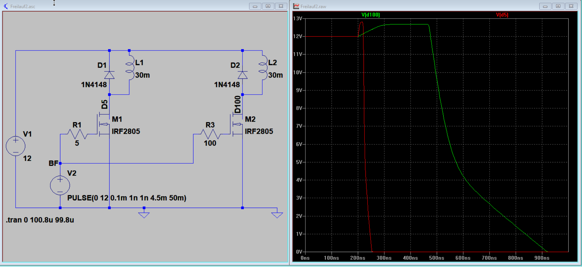

Vorausgesetzt, der Fet schaltet im Bezug zur Diode langsam genug aus.
Bei den anfangs erwähnten 1N400x ist das nicht der Fall.
Ohne jetzt die Daten des Magnetventils zu kennen, stimme ich zu, dass
die 1N4148 ausreichen sollte.
Nur eben würde ich es bei mir nicht machen, da ich genügend TVSs
vorrätig habe und diese grundsätzlich bei Induktionen als Last verwende.
Ich würde mit einem Taxifahrer auch nicht diskutieren, wenn er mich mit
rinem VW-Bus fährt und die restlichen Plätze frei bleiben.
> Zeug posten und wenn man ertappt wird auf keinen Fall nachgeben. Lustig.
Das verstehe ich jetzt nicht. Auf was willst du jetzt genau rumhacken?
Ja, weil es so unheimlich einfach ist:
1. solange der FET eingeschaltet ist, fließt der Strom von +12V über die
Spule und den FET nach GND.
2. wenn der FET ausgeschaltet wird, fließt der Strom in der Spule
einfach weiter und sucht sich irgendeinen Weg zurück zur Spule
(Stichwort: Stromkreis). Der wird ihm durch die Freilaufdiode ermöglicht
und deshalb fließt der Spulenstrom über diese Diode auf direktem Weg
wieder zurück in die Spule. Wegen des Spulenwiderstands klingt dieser
Stromfluß relativ schnell ab.
Über dieser Diode fallen die "üblichen" 0,7V ab, so dass in diesem
Moment am Drain Vcc+Uf anliegen (da hatte ich im Eifer ein paar Posts
weiter oben die falsche Polarität angenommen).
Wie man aber leicht sieht, ist da keine wie auch immer geartete
"Induktionsspannungsquelle" beteiligt. Deshalb ist die Betrachtung der
ganzen Sache über die Spannung einfach nur umständlich...
Wolfgang schrieb:
> Zusammen ergeben sich am Drain 12V+V_f (gelbe Kurve). Der Strom der vor
> dem Abschalten durch den FET floss, wird danach von der Diode übernommen

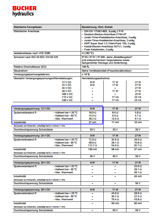

Ich habe das auch mal aufgebaut und auch mal geschaut, welche Daten so
ein Ventil in etwa hat. Die Werte in Wolfgangs Simulation liegen da ganz
gut.
Im Ergebnis der Simulation "MagnetventilSimuMitDiode" sieht man, dass
kurz vor dem Abschalten des FET 0,5A durch die Spule fließen. Sofort
beim Abschalten übernimmt die Diode diesen Strom und so fließt der
Spulenstrom einfach weiter und klingt dann in einer e-Funktion auf 0 ab.

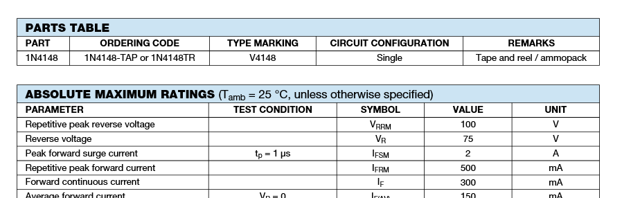

Und weil die 1N4148 einen wiederholten Überstrom von 500mA abkann, so
lange die Verlustleistung im Rahmen belibt, ist die verwendung dieser
Diode hier durchaus denkbar. Ich würde aber trotzdem eine 1N400x
einsetzen... ;-)

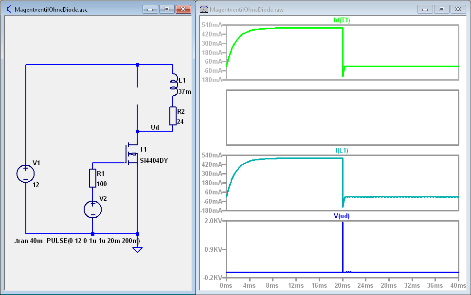

In der Simulation "MagnetventilSimuOhneDiode" sieht man, dass ohne die
Diode der Spulenstrom einen anderen Weg sucht und dann die Spannung bis
zum Durchbruch irgendeines Bauteils ansteigt. Hier berechnet die
Simulation Phantasiewerte von etwa 2kV...
: Bearbeitet durch Moderator

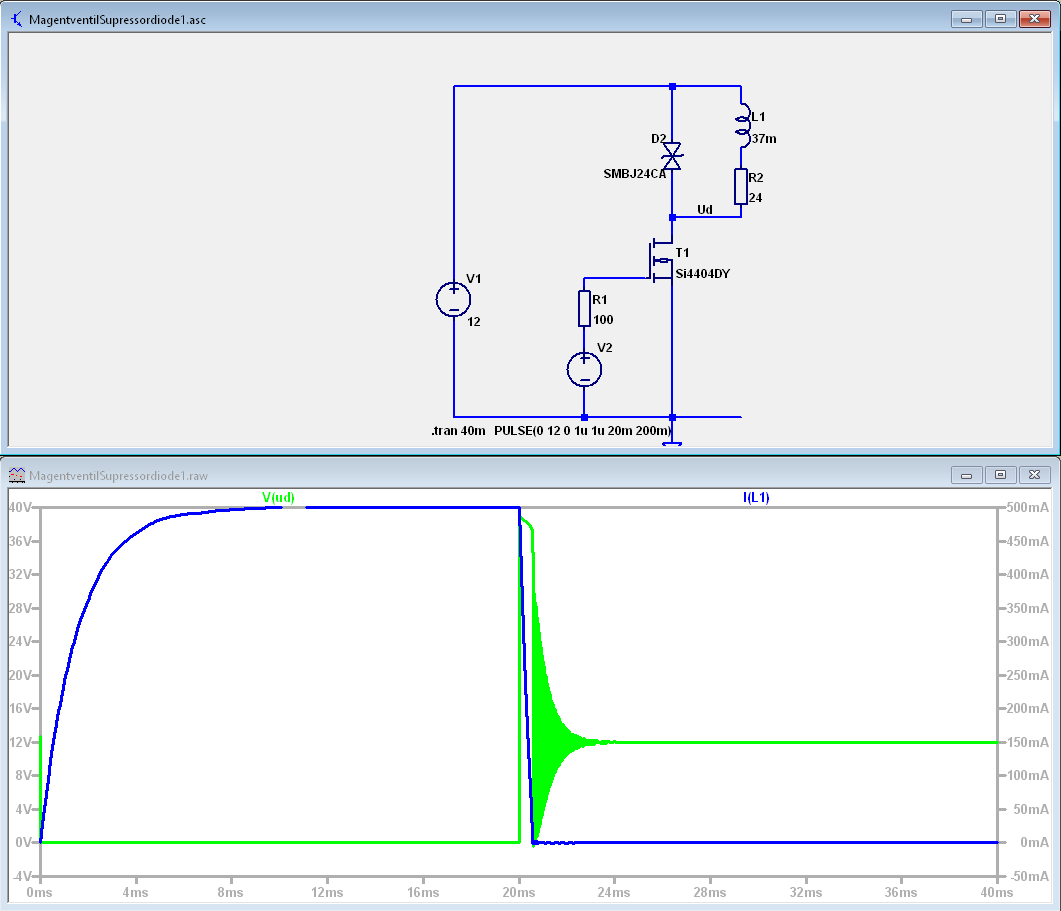

Und nun mal Butter bei die Fisch!
Was stört dich aus technischer Sicht an einer Supressordiode?
Du bist bei der Simulation auf 0.5 A gekommen.
Warum willst du mit der 1N4148 an die Grenze gehen? Zudem der Mosfet
hundertfach überdimensioniert ist?
Und nochmal: die 400x sind imho zu langsam, um sicherzustellen, dass die
Spannung am Drain nicht kurzzeitig weit über die 12,7 Volt
hinausschießen.
Wo ist jetzt genau dein Problem mit meinem Vorschlag? Und was daran
verhindert eine sichere Funktiosweise?

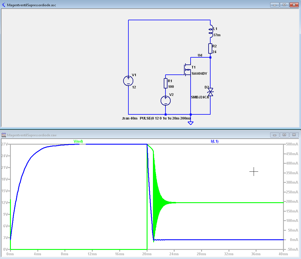

Die Frage ist nicht, was da stört, sondern, dass man ihre
"Supressorfuktion" nicht braucht. Du kannst auch eine beliebige andere
Diode dort reinbauen, solange sie den Strom aushält. Und natürlich auch
eine Supressordiode, wenngleich die ihre geplante Funktion niemals
ausüben kann.
Ganz schlecht und überaus kontraproduktiv wäre allerdings eine
bidirektionale Supressordiode.
DU hattest doch gesagt, dass man da eine (teure) Supressordiode
einsetzen solle. Und die mehrfache Gegenfrage war: Warum?
> hinausschießen.
Und auch hier liegst du falsch. Die 1N400x ist langsam, wenn es darum
geht, vom leitenden in den sperrenden Zustand zu wechseln. Aber dieser
Übergang wird hier nie(!!) verlangt, wir fahren hier keine PWM, sondern
schalten ein Ventil. Und vor dem nächsten Einschalten(!) des Ventils ist
der Diodenstrom sowieso schon wieder 0, es gibt also keinen Sperrverzug.
Und beim Übergang vom Sperren zum Leiten ist die 1N400x genauso schnell
wie eine Supressordiode.
Ja, im Normalfall haben wir nur einen einzigen Schaltimpuls aller paar
Minuten oder Stunden.
Wenn es also garantiert dabei bleibt, dann können wir das, was du
geschrieben hast so stehen lassen. Ich hab da kein Problem damit.
Mir liegt nichts daran, nur der Disussion wegen, irgendwelche Störfälle
zu thematsieren. Das wäre nur hypothetisch und tut nichts zur Sache.
Eines noch zu dieser Zeit: der nächste Einschaltvorgang kann bei der
obigen Konstellation schon 5ms nach dem Abschalten kommen. Denn bereits
zu dieser Zeit ist der Diodenstrom auf 0 abgeklungen (siehe I(D1) im
MagentventilSimuMitDiode.PNG) und es gibt keine Probleme mit dem
langsamen Sperrverzug der 1N400x.
Ok. Also wenn ich deine Argumentation im Tenor richtig verstehe, ist es
der Preis, der für dich in erster Linie gegen die von mir bevorzugte
Diode spricht.
Ist nicht von der Hand zu weisen.
Andererseits ist das zu schützende Bauteil teurer als die
Schutzmaßnahme. Das relativiert die Preisargumentation "etwas". Also für
ein Einzelprojekt würde ich das nun nicht als ruinös, unwirtschaftlich
betrachten.
Als Praktiker denke ich etwas großzügiger.
400x hab ich gar keine mehr rumliegen.
Brauche ich nie. Habe nur SB160 und 1N5408.
von Michael B. (laberkopp)
Die Antworten werden ja immer abenteuerlicher.
6W bei 12V sind 0.5A.
Transistor und Diode müssen das aushalten.
Die 1N4001 ist langsam. Wenn nur gelegentlich geschaltet wird, reicht
sie aber.
Die 1N4148 ist schnell genug für PWM, dürfte von den 500mA aber eines
Tages kaput gehen.
In beiden Eigenshcaften (Strom, Schnelligkeit) geeignet wäre so was wie
ES 1GL für 12ct von Reichelt.
Als Transistor täte es statt dem massiv überdimensionierten IRLZ34 auch
ein winziger AO3400A, und der schaltet schon bei 2.5V, braucht also
keinen Pegelwandeler.
Wenn der uC-Ausgang 5mA liefern kann, reicht auch ein ZTX1047A oder
ähnlicher low sat high beta Transistor mit Vorwiderstand.
die 2kV sind nichtmal so unrealistisch. Eine Zündspule im Auto
funktioniert exakt auf diese Art. Spule bestromen, Strom unterbrechen
und peng machts im Zylinder.
Vor Jahren hatt ich mal n Traktor, da rauchte alle paar Stunden n
Steuergerät ab, weil der Hersteller zu liederlich war die
Bedienungsanleitung für seine Magnetventile zu lesen und die 'optionale'
Diode einfach einsparte. Geil 20ct vs 200€, so macht man nachhaltig
Umsatz.
Dioden in die Ventilstecker gelötet, Ruhe war und dann nachdrücklich den
Schrauber höflichst auf seinen Murks aufmerksam gemacht.
von Achim S. (Gast)
Du darfst gerne eine Supressordiode einbauen. Aber die Freilaufdiode ist
das zigtausendfach bewährte Mittel der Wahl, und löst das "Problem" mit
der Induktion perfekt. Auch die hier verwendete 1N4002.
Einziger potentieller Nachteil gegenüber einer Supressordiode: der Strom
in der Relaisspule fällt etwas langsamer ab (weil an der Spule weniger
induzierte Gegenspannung ansteht um den Stromfluss zu reduzieren). Wenn
das stört, kann man zu anderen Lösungen greifen. Wenn das nicht stört
ist die Freilaufdiode die perfekte Lösung, und in der Schaltung des  TO
würde der FET nie eine Spannung signifikant über 13V sehen.
Das heißt nicht, dass man es nicht auch anders lösen könnte. Wer mag
darf statt der Freilaufdiode gerne ein Supressordiode einsetzen. Aber
Vorteile (speziell bezüglich der Sicherheit des FETs, wie du es immer
wieder andeutest) bringt das in keinster Weise.
> hinausschießen.
Und auch von mir nochmal der Widerspruch: die 1N4002 ist langsam beim
Übergang vom leitenden in den sperrenden Zustand. Deswegen würde sie für
eine PWM-Anwendung mit hoher Schaltfrequenz nicht in Frage kommen.
Beim Abschalten des Relais ist aber der umgekehrte Übergang gefragt, und
da gibt es bei der 1N4002 keine irgendwie relevante Verzögerung.
Ja, wurde schon erwähnt. War eine falsche Betrachtung meinerseits.
von Alex G. (dragongamer)
Die Art dieser Diskusion erinnert mich wieder massiv an meine
Feststellung vor ein paar Monaten:
Beitrag "Ist Elektronik wirklich eine ungenaue Wissenschaft?"
von Wolfgang (Gast)
Lothar M. schrieb:
> Über dieser Diode fallen die "üblichen" 0,7V ab, ...
Von diesem pauschalierten Wert muss man sich hier etwas lösen. Das
Datenblatt sagt bei 500mA eher etwas von 1.3V
> Tages kaput gehen.
Bei PWM wirst du je nach Frequenz ein Problem mit der Verlustleistung
bekommen. Aber da der TO nichts von Proportionalventil gesagt hat, war
ich von gelegentlichem Ein- und Ausschalten ausgegangen.
Solange der Hersteller im Datenblatt für den Vorwärtsstrom angibt, dass
ein sich wiederholender Spitzenstrom von 500mA noch ok ist, würde ich
dem erstmal glauben.
Der Vorschlag mit der 1N4148 ist zugegeben etwas auf Kante genäht und
war eher als provokativer Gegenpol zu TVS gemeint.
Danke für den Tipp. Hab mir gleich mal welche bestellt.
(ebay, 100 Stück, 2,98)
Ich weiss nicht, obs am Fitefox liegt, jedenfalls kann ich hier im Forum
keine Links einfügen. Das Einfügesymbol erscheint nicht.
> Feststellung vor ein paar Monaten: Beitrag "Ist Elektronik wirklich eine
Nicht alles was hinkt, ist ein Vergleich.
Vorallem, Elektronik als eigene Wissenschaft zu betrachten, schießt
schon mal den Vogel ab.
Wenn du in der Informatik alles soweit abstrahietst, dass alles, was
nicht hell ist, als Ergebnis "es ist Nacht" rausbekommst, wird es
sinnfrei bleiben.
Das alte Sprichwort "es gibt keine dumme Antworten, nur...." trifft es
auf den Punkt.
Vielen Dank für die rege Beteiligung.
PWM muss hier nicht betrachtet werden, das Schalten der Ventile erfolgt
eher selten.
Werde den Schaltplan überarbeiten und nochmal hochladen.
Das mit dem kleineren Transistor/MOSFET schau ich mir mal an.
Wolfgang schrieb:
Deshalb die Anführungszeichen... ;-)
> sie aber.
Sie ist nicht prinzipiell langsam. Sie hat nur einen langsamen Übergang
von "leitend" nach "sperrend". Dieser Übergang wird hier aber niemals
benötigt.
Dann aber nicht anstelle der Freilaufdiode, sondern über den zu
schützenden FET. Denn wenn die TVS-Diode als Freilaufdiode verwendet
wird, addiert sich ihre Spannung auf die Versorgungsspannung und die
Drainspannung geht unerwartet in die Höhe.
Und natürlich klingt der Strom schneller ab, weil die in der Spule
gespeicherte Energie nicht nur am Spulenwiderstand, sondern auch in der
TVS-Diode in Wärme umgesetzt wird.
Ich habe dann noch eine dritte Variante, die in der Praxis auch
funktioniert. Bei der aber die Energie im FET in Wärme umgesetzt wird...
Das läuft jetzt nicht auf einen Kondensator am Gate hinaus?
Lothar M. schrieb:
>> sie aber.
> benötigt.
Mann Mann Mann, nicht in der Lage, sinnentnehmend zu lesen ?
Dort steht "Wenn nur gelegentlich geschaltet wird, reicht sie aber".
Weil, richtig, es bei der Geschwindigkeit auf die reverse recovery Zeit
ankommt, und die nur relevant ist, wenn beim Einschalten des Transistors
noch Strom durch die Freilaufdiode fliesst.
Das aber tritt nur auf, wenn man schnell schaltet, bei PWM, nicht bei
gelöegentlichem Schalten wie jede Sekunde ein und aus.
Das stand da so, eigentlich sehr deutlich, nur du hast es nicht gerafft,
ordentlich zu lesen.
Heiß heute, nicht wahr? Ich habe mit keinem Wort deiner Darstellung
widersprochen, sondern nur diese pauschale "Langsamkeit" genauer
definiert und dargestellt, warum sie hier nicht relevant ist.
In welcher meiner 3 geposteten Schaltungen ist ein Kondensator?

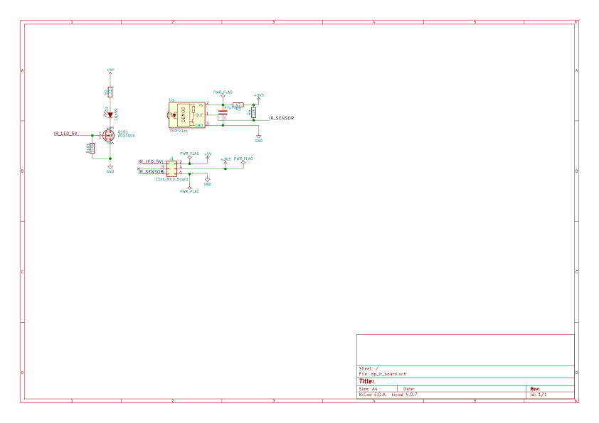

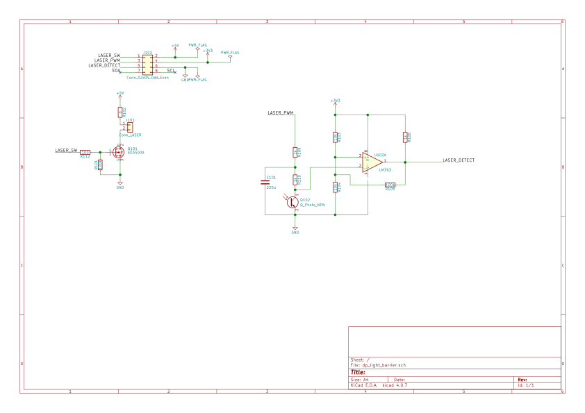

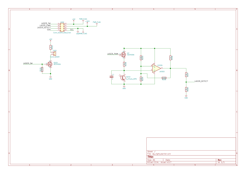

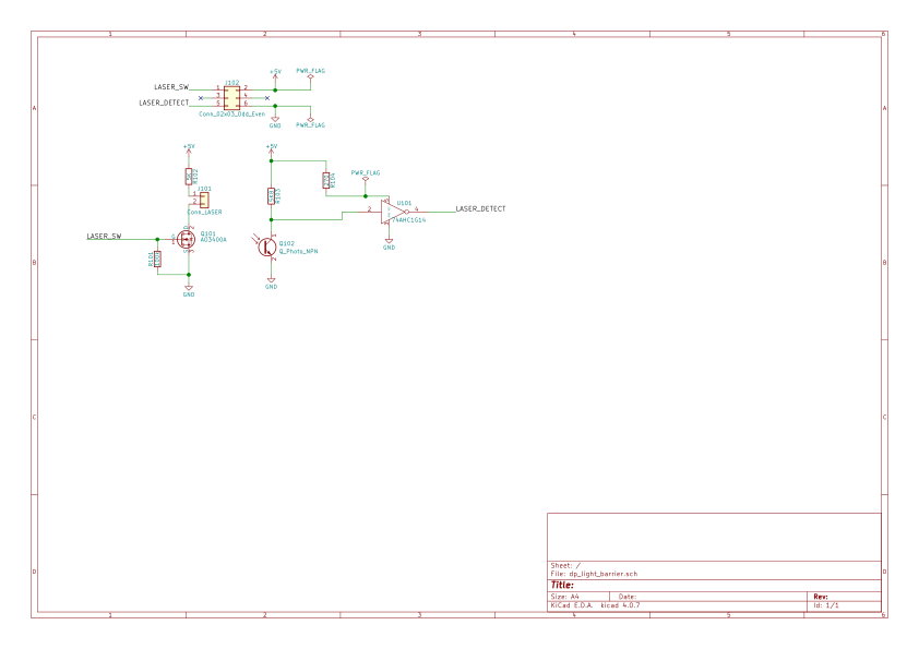

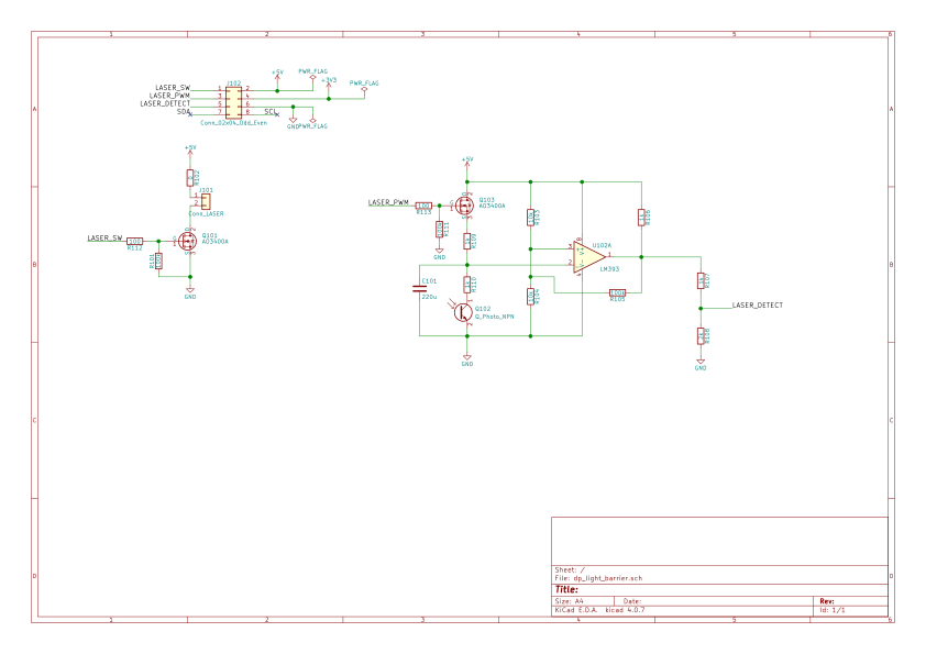

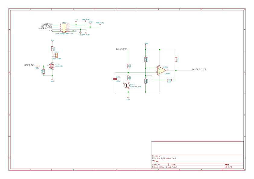

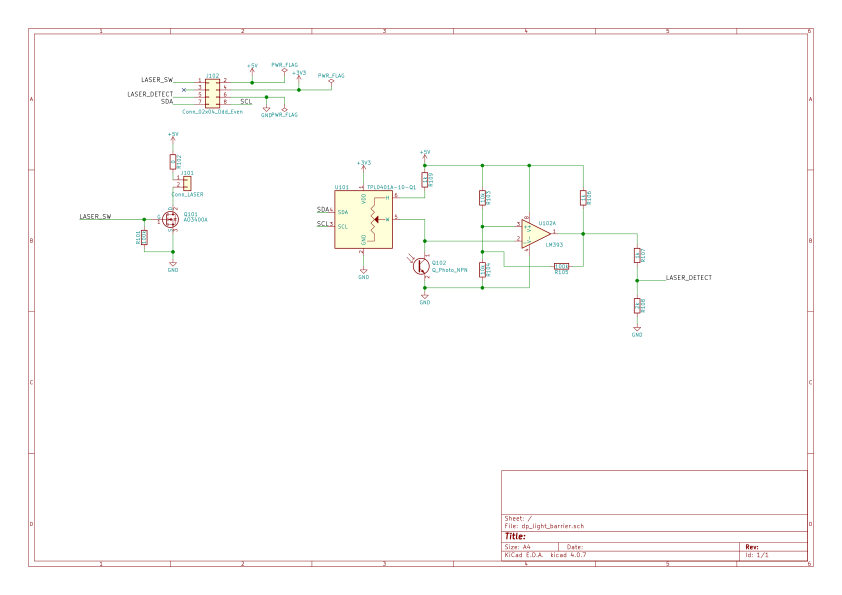

So hab die Schaltpläne abgeändert. Sind noch zwei hinzu gekommen...
VG
Daniel
Ok, passt.
1. Was hast du da für einen Laser, der mit weniger als 1mA auskommen
muss?
2. Wenn du den Pullup am Ausgang deines IR-Empfängers auf 3,3V legst,
dann brauchst du da keinen Pegelwandler.
3. Der bidirektionale Pegelwandler ist bei genauerer Betrachtung sowieso
technischer Overkill... ;-)
Ja beim Level-shifter bin ich noch am Überlegen, aber denke der kann
auch weg (und bidirektional weil wenn ich da n 5er oder 10er pack
bestell, ich die auch noch für was anderes nehmen kann...)
Und du hast natürlich recht mit den 3,3V -> allein schon weil mein MC
Eingang nicht 5V kompatibel ist....
Die Laserdiode ist von Aliexpress 5mW.
Was genau bezweckst du mit R104?
Da passt aber m.E. der Vorwiderstand nicht dazu. Denn da drüber fließt
nur 1mA, wenn die Laserdiode eine Uf von 0V hat...
Da wäre ein Spannungsteiler nach dem Inverter besser. Und noch viel,
viel besser wäre es, die 5V aus dem Design komplett rauszuschmeißen und
konsequent alles mit 3V3 zu machen. Der TSOP21xx z.B. kann das. Und den
Rest bekommt man auch dorthin.
Lothar M. schrieb:
Evlt braucht man bei diesen Dingern gar keinen Vorwiderstand. Ich hatte
welche bei ebay vom Chinamann gekauft. Da wird intern schon was
"gemacht". Einfach 6 Volt ran und der Laser strahlt wunderbar. Ich
glaube, 5 Volt war noch zu wenig. Da "lasert" der noch nicht richtig
los. Ist dann nur ein LED leuchten.
Lothar M. schrieb:
Meine Annahme war hier den Strom zu begrenzen: 1mA * 5V = 5mW
Ok den Teil schau ich mir nochmal an; Ziel ist es aus dem
Phototransistor ein binäres Signal zu machen....
Die 5V brauch ich noch für die Laser Diode...
Ja, falscher Ansatz. Der Widerstand muss natürlich der unbekannten
Laserdiode schon noch "ihre" UF übrig lassen. Und ob 1mA für die Diode
ausreichen, das steht auch im Datenblatt der unbekannten Laserdiode...
> Ziel ist es aus dem Phototransistor ein binäres Signal zu machen....
Das kann der uC Eingang genauso gut wie der HC14. Und sogar den konnte
man schon vor der Jahrtausendwende mit 3V3 betreiben.
Oder sonst eine Spannung, die größer ist als die Uf der unbekannten
Laserdiode.
BTW: hast du einen Link zu dieser unbekannten Laserdiode?

Ok könnte dann den Interrupt auch auf den ADC legen...
> Laserdiode.
https://www.aliexpress.com/item/10pcs-Laser-Diodes-Module-RED-Laser-Diod-Circuit-5V-5MW-650nm-Module-Head/32400936169.html?ws_ab_test=searchweb0_0,searchweb201602_1_10320_10152_10321_10065_10151_10344_10068_10342_10547_10343_10322_10340_5722611_10341_10548_10193_10696_10194_5722911_5722811_10084_5722711_10083_10618_10304_10307_10820_10821_10302_10059_100031_10319_10103_10624_10623_10622_10621_10620_5722511,searchweb201603_25,ppcSwitch_4&algo_expid=afcb4104-e4ed-473b-b027-7b6519f4a94f-0&algo_pvid=afcb4104-e4ed-473b-b027-7b6519f4a94f&priceBeautifyAB=0
Wenn nötig und sinnvoll.
Wenn man sich das Video so ansieht, dann darfst du da die 5V direkt
draufschalten, das Ding hat einen Vorwiderstand eingebaut.
Hab ein paar von denen (mal einst aus versehen 50 statt 5 gekauft o.o')
und das stimmt. Einfach an die Spannung.
Manche sind aber nicht perfekt eingestellt - für den Preis ist es aber
schon erstaunlich dass man die überhaupt einstellen kann (durch drehen
an der Kappe).
> das stimmt.
Sieht man ja sogar auf den Artikelbildern... ;-)
Dort z.B. beim 4. und 6. von unten:
https://ae01.alicdn.com/kf/HTB1hAqspH9YBuNjy0Fgq6AxcXXaD/10-st-cke-Laserdioden-5-mW-650-nm-Diodo-RED-Dot-Laser-Diod-Schaltung-5-V.jpg
von hinz (Gast)
Der MOSFET belastet den µC nicht nennenswert.
Schon gar nicht, wenn er noch einen 100 Ohm Gatewiderstand bekommt.
von hinz (Gast)
Die ist bei 0,5A nicht an der Grenze.

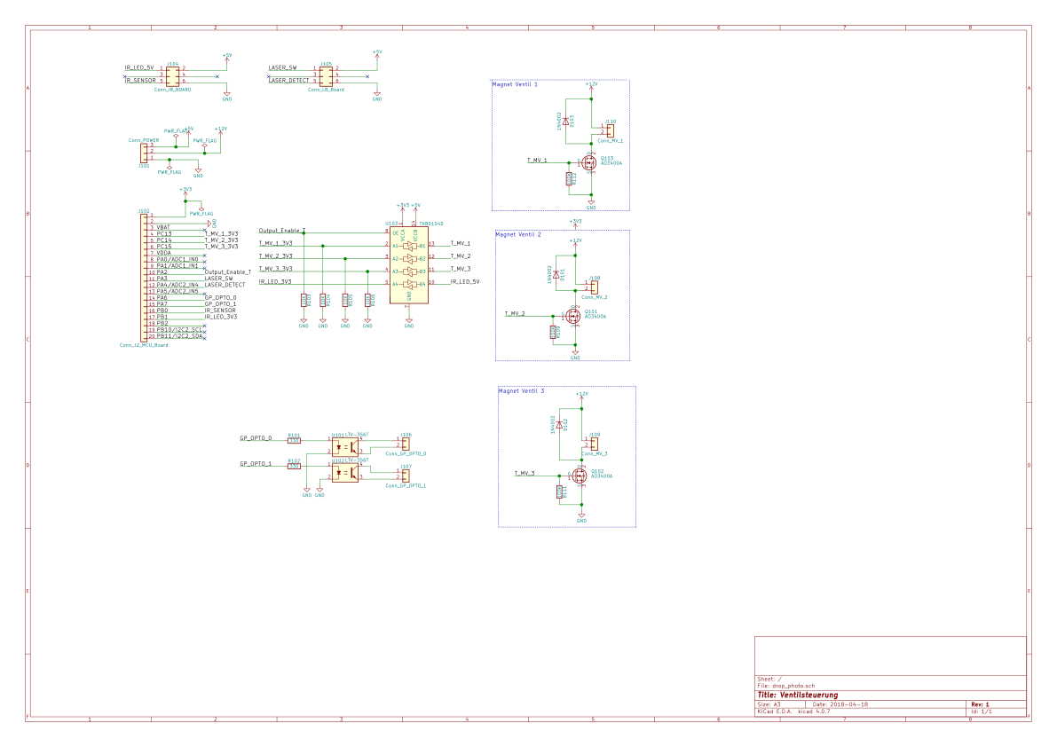

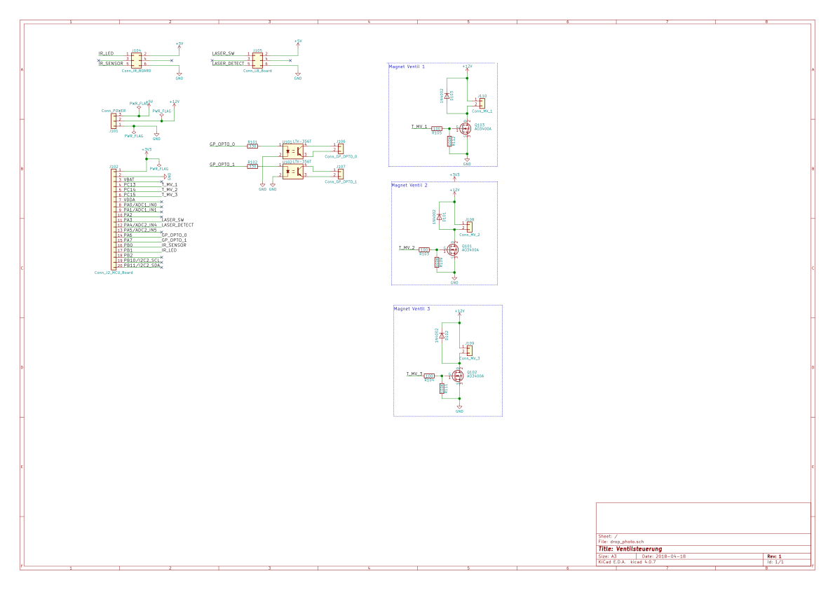

OK Level-shifter rausgeflogen, 100 Ohm Gatewiderstand eingefügt...
Was willsz du mit den 100 Ohm Gatevorwiderstand? Das ist Unsinn.
Egal.wie oft man so einen.Tipp gibt. Es ist und bleibt einfach Käse.
Man kann dadurch den Mosfets langsamer schalten und EMV Auskopplung
reduzieren. Und wenn man den Widerstand im Design hat und doch 0 Ohm
braucht,  dann baut man eben so einen ein.
Aber wenn man einen Widerstand braucht und nicht mal die Pads auf der
Platine hat, dann fängt man an zu schneiden, zu kratzen und zu basteln.
> Das ist Unsinn. Egal.wie oft man so einen.Tipp gibt. Es ist und bleibt
> einfach Käse.
Unsinn ist es, arrogant irgendwie irgendwas ohne jegliche Begründung
hinzurotzen.
> einfach Käse.
> hinzurotzen.
Hast du dir mal das Datenblatt des Mosfets angeschaut?
Mal davon abgesehen, dass es nie eine gute Lösung ist, einen
Halbleiterschalter langsamer schalten zu lassen - was spuckt denn dein
LTspice an Verzögerung aus?
Da bin ich mal gespannt.
ich lehn mich mal aus dem Fenster: Es wird nichts ausspucken, was auch
nur annähernd von Bedeutung ist. Ob 0 oder 100 Ohm - es ist völlig ohne
praktischem Belang.
Und es hat rein gar nichts mit Arroganz zu tun. wenn man den
"Angstwiderstand" als das bezeichnet, was er ist: Käse.
Wie hoch war noch mal der Gate-Source-Strom? Na, inzwischen schon mal
ins Datenblatt geschaut?
Und wenn du dabei bist, schau gleich noch mal nach der Kapazität.
Vlt kommst du auch ohne LTspice darauf, dass du mit 100 Ohm NICHTS
nennenswert verzögerst.
Es sei denn... dir geht es einzig und allein pauschal gegen mich zu
argumentieren.
von hinz (Gast)
Ganz schön arrogant, und falsch ist es noch dazu.
Nie und immer sind Worte, die man vermeiden sollte.
> Na, inzwischen schon mal ins Datenblatt geschaut?
Ich lasse jetzt einfach Daniel entscheiden, ob er die Pads vorsieht und
anschließend mit 0, 100 oder 1k Ohm Widerständen bestückt.
> argumentieren.
Ja, wenn pauschal ohne Begründung irgendwer irgendwas behauptet, dann
argumentiere ich dagegen. So bin ich. Und wenn dann einer meint, es wäre
gegen ihm persönlich, dann nehme ich das als Kollateralschaden hin.
Aber warum sollte ich gegen dich persönlich/pauschal was haben? Ich
kenne dich nicht mal...
Na nun bin ich mal gespannt, wie du den Gatevorwiderstand als sinn- und
wirkungsvolle Schutzmaßnahme verkaufst.
Bitte!

von Wolfgang (Gast)
Im Datenblatt ist die Ladung angegeben, die aufs Gate geschoben werden
muss, damit der FET zu bzw. auf macht. Wie hoch der Strom ist, hängt
dann hauptsächlich von der Quellimpedanz der Ansteuerung ab.
Um Bild die Drain-Spannung beim Durchschalten des FET, einmal bei 5Ω und
einmal bei 100Ω vorm Gate.
von hinz (Gast)
Und wenn man noch die parasitären Elemente mit berücksichtigt....
Ist eine schöne Darstellung, die eigentlich gut demonstriert, dass der
Angstwiderstand eher lästig ist.
Bei deinem Fet ist die Turn Off Fall Time 110 ns.
Bei dem, der inzwischen verwendet wird, bezrägt diese 4 ns.
Das ist ein beträchtlicher Unterschied.
Wir reden dann - in Frequenz umgerechnet - von einem Wert von 250MHz.
Das ist pure HF-Technik. Da macht jeder Zentimeter Draht was aus.
Ich habe da meine Zweifel, ob da die Daten, die LTspice ausspuckt, mit
den realen Daten des Aufbaus noch viel gemeinsam haben und ob der
"Adjust-R" tatsächlich noch einen zeitbestimmenden Einfluss hat.
Dann einen Gatevorwiderstand für eine definierte Abfallverögerungszeit
zu verwenden...naaaajaaaa. Wenn es denn sein muss.
Weisst du, so schön wie das alles aussieht - das läuft mir in Richtung
Voodoo oder sowas magisches raus.
Ich würde den Widerstand einfach weg lassen. Und die Fall Time
Feinjustierung macht man mit.Länge des Klingeldrahts zum Magnetventil.
Beitrag #5445632 wurde von einem Moderator gelöscht.
Beitrag #5445648 wurde von einem Moderator gelöscht.
Beitrag #5445658 wurde von einem Moderator gelöscht.
Beitrag #5445666 wurde von einem Moderator gelöscht.
Ok ich denke ich werden den Angstwiderstand einbauen. Ob 1 Mikrosekunde
hin oder her spielt keine Rolle beim Schaltverhalten.
Des weiteren ist die Frage ob der MOSFET gekühlt werden muss oder ob das
vernachlässigbar ist bei Schaltzeiten < 1 Sekunde.
Nein.
Die Schaltverluste kannst du ignorieren und die statischen Verluste sind
selbst bei hoch angenommenen Rdson=50mOhm und einer 6W Spule mit 0,5A
nur 12,5mW.
Nur zur Begriffsbegradigung: die Schaltzeit ist im Bereich unter 1µs
(das ist die Flanke in der Simulation). Was du schreibst ist die Zeit
zwischen den Schaltungen, was du aber meinst ist die Schalthäufigkeit.
Die ist in deinem Fall also >1/s (man kann mit Schaltungen pro Sekunde
oder pro Minute üblicherweise viel eher was anfangen als mit der Zeit
zwischen 2 Schaltvorgängen).
Bei Schaltzeiten meinte ich die Zeit(Dauer) in der der MOSFET
durchgesteuert wird.
Die Zeit zwischen 2 Schaltungen ist deutlich über 1 Sekunde, ich würde
auch sagen dass es nicht mehr Schaltungen als eine pro Minute ist.
Das ganze geht hier um Tropfenfotografie damit man sicher eher
vorstellen kann was hier die Randbedingungen sind. Jedes der
Magnetventile löst einen Tropfen aus, Kamera wird über IR ausgelöst.
So habe die Schaltpläne nochmals überarbeitet und für die Erkennung
Laserschranke einen Komperator und ein digitales Poti eingefügt.
Bin mir jetzt noch nicht sicher ob der Range bis 10kOhm beim Poti
reicht.
VG
Daniel
Daniel C. schrieb:
> einen Komperator
Komp-a-rator.
Die Dinger sind üblicherweise irgendwelche Notnägel. Bei so einer
simplen Anwendung wie hier brauchst du das sicher nicht.
Du solltest übrigens auch noch schauen, ob du das Poti deiner Wahl
überhaupt mit 3V versorgen und gleichzeitig 5V an die Potianschlüsse
anlegen darfst. Die Potianschlüsse sind nämlich nicht so potentialfrei
wie sich das mancher Bastler wünscht.
> reicht.
Und hinterher wirst du dir nie sicher sein, ob das Ding richtig
eingestellt ist.
Was ist der Zweck dieser Schaltung? Was wird damit detektiert? Ist das
auftreffende Licht moduliert und könntest du dann mit einem
AC-gekoppelten Verstärker weiter arbeiten?
Und wenn du schon unbedingt den Strom für den Fototransistor einstellbar
machen willst, warum dann nicht über einen PWM-Ausgang, ein RC-Glied und
einem Vorwiderstand?
Kostet nix (den µC hast du ja eh') und ist leicht anpassbar.

Phototransistor bestehen, einen hindurchfallenden Tropfen zu
detektieren.  Fallgeschwindigkeit ~3,1 m/S
Daniel C. schrieb:
> Ziel ist es, mit der Lichtschranke, welche aus der Laserdiode und dem
> detektieren.
Du hast also z.B. einen Tubus zum Schutz vor Fremdlicht und viel Zeit,
das Ganze aufeinander auszurichten? Dann kannst du doch auch mit einem
Poti den optimalen Arbeitspunkt einstellen oder eben eine AC-gekoppelte
Lösung vorzusehen, die nur auf Änderung des Pegels reagiert.
3m/s heißt also, du hast eine LS-Unterbrechung von etwa 1ms bei einer
Tropfenlänge von 3mm. Da muss die Elektronik nicht allzu schnell sein...

Ja, dann mach das mit der PWM und dem RC-Glied und dem Vorwiderstand.
Allemal besser und feiner einstellbar als das Gemurkse mit dem Poti.

Nimm einen µC-Ausgang, leg dort PWM an, schalte einen RC-Filter dahinter
und schließe dort deinen Vorwiderstand des Fototransistors an. Den Rest
mit dem Komparator kannst du lassen, wenn du denn unbedingt willst...
                           noch zu
                           ermittelnder
                           idealer
µC-PWM -----1k------o------Vorwiderstand----o-----> Komparator
                   +| 220uF               |/
Außer du meinst etwas in der Richtung....
OK habs mal soweit angepasst, nur den Vorwiderstand noch nicht
ermittelt.
Würde den MOSFET dazwischen schalten da der PIN des µC nicht viel
hergibt.
Ein Wort zu den Grundlagen: so wirst du mit einem N-Kanal-FET nicht
glücklich. Der bräuchte hier mindestens 6,5V am Gate, um
durchzuschalten.
Für eine halbwegs lineare PWM brauchst du einen bidirektionalen Treiber.
> da der PIN des µC nicht viel hergibt.
Die 5mA wird der schon können...
OK der µC kann 25mA Output über alle Pins. Dann lege ich die komplette
Komparator Schaltung auf 3,3V? µC Ausgang hat 3,3V....
Und übrigens vielen Dank für deine geduldige Hilfe. :-)
Bin froh wenns endlich zur sw geht... ;-)
Ja, passt.
Ich würde aber diese ganze analoge Empfangsmimik zur als Funktionsmodell
und zur Ermittlung der Schaltpunkte mal vorher auf einer
Lochrasterplatine aufbauen und durchmessen. Den PWM-Ausgang kannst du da
ja durch ein niederohmiges Poti zwischen 3V3 und GND simulieren und
dahinter das RC-Glied schalten.
Hardware ist schöner :-D
OK habs angepasst, Spannungsteiler ist dann auch rausgeflogen...
Aufm Breadboard aufbauen mal schauen, wollte alle Teile direkt als SMD
bestellen und Leiterkarte bei OSH Park bestellen.
Glaube diese Variante entspricht deinem RC PWM Vorschlag...
Ja, aber du solltest den R109 niederohmiger und den R110 hochohmiger
machen. Ich empfehle hier jeweils den Faktor 5..10 (also 220R und 4k7
oder gar 100R und 10k).
Denn aktuell entlädt ein eingeschalteter Fototransistor en Kondensator
selbst  mit statischen 3,3V am µC Ausgang nur auf 1,6V und du erkennst
nicht schnell genug, wenn der Fototransistor abschaltet.
