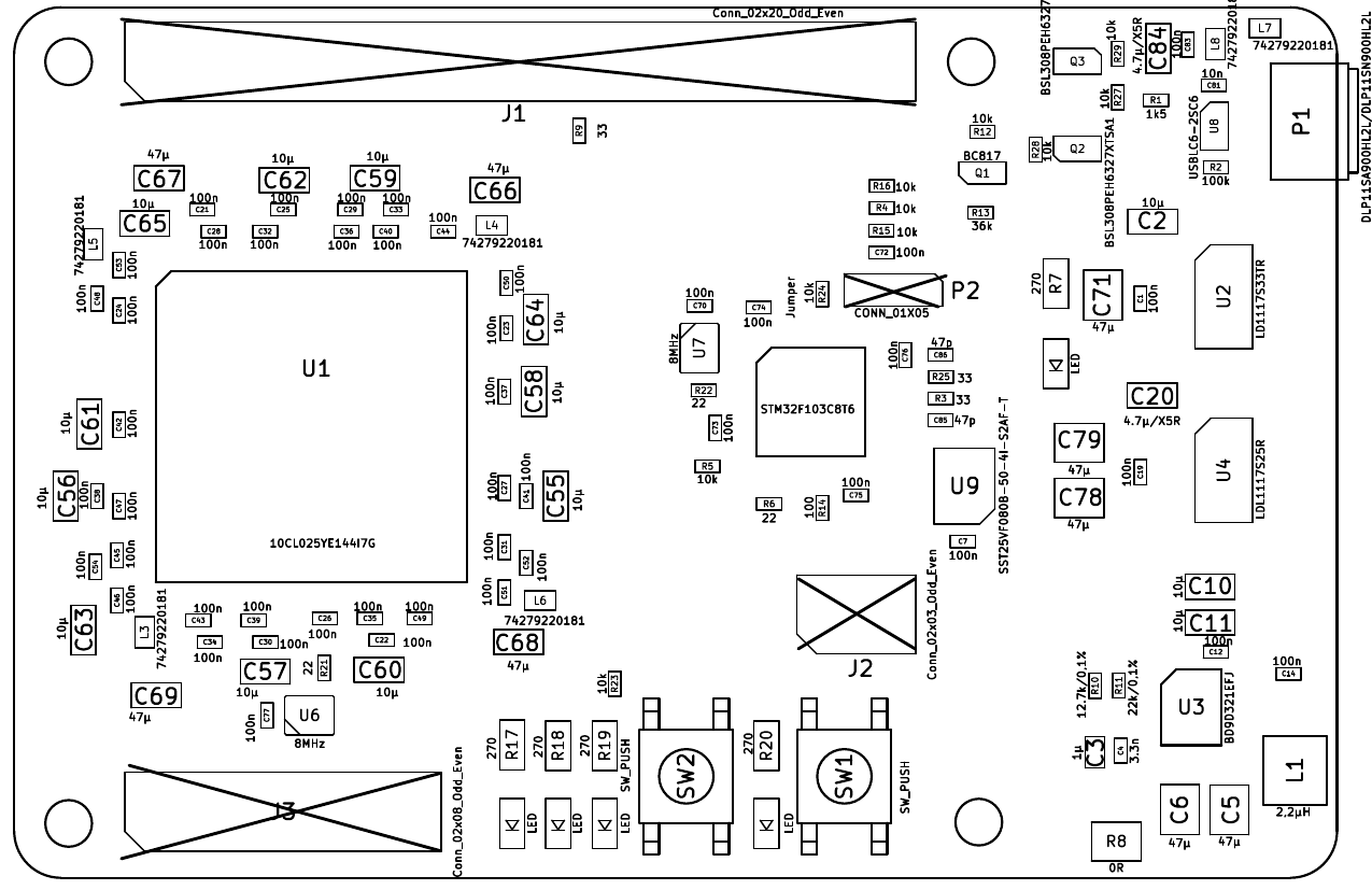

Da die Frage der Bauteile aufkam ... Ich hab mal den Bestückungsplan angehängt. Ist nicht viel Speziales drauf ... Ein Cyclon 10 FPGA, ein STM32, ein Schaltregler, bisserl ESD-Schutz, EMI-Filterung für USB und ein Haufen Vogelfutter. Man kommt in etwa auf 60eur, wenn man alles selbst und inklusive MwSt und Versand und in Prototypen Quantität kauft. Elecrow hatte mir ein Angebot unterbreitet, das sah so aus: > 10pcs Total Quotation: $913,85 > 50pcs Total Quotation: $3.372,23 > 100pcs Total Quotation: $5.992,62 Für 50 und 100 Stück finde ich das in Ordnung, 10 Stück ist leider etwas teuer - aber vmtl fallen da die eigentlichen Bestückungskosten dann besonders stark ins Gewicht. Wie ist das eigentlich mit dem Zoll? Wenn der Chinese für die Bauteile schon Zoll gezahlt hat, dann muss ich für die Einfuhr nach D die doch nicht nochmal verzollen?! Die Platinen haben (noch) kein CE ... Sollte man trotzdem CE drauf drucken, damit die am Zoll nicht vernichtet werden? Oder ist das kein Problem, wenn man sie sich als Firma schicken lässt? Viele grüße, Mampf

Cyblord -. schrieb: > Fertiger in D so angucke, da fallen schnell mal allein > 1000 EUR Rüstkosten pro Bestellung an.... Das ist bullshit hoch drei!! Was soll denn da für 1000€ gerüstet werden? Rüstkosten liegen bei einer einseitigen Platine mit ca 70 Teilen bei ca. 200-300€ in Deutschland... Eventuell ist Dir die Hitze wohl zum Kopf gestiegen, um dies mal in Deiner gewünschten "Sprache" zu formulieren. Ich habe die Erfahrung gemacht, das eine Bestückung mit einem 1000'Los/Monat in Deutschland am Ende billiger ist als in China... Auch wenn es in Deutschland etwas teurer wäre, würde ich trotztdem hier bestücken lassen..was interssieren mich die Chinesen, wenn hier Arbeitsplätze entstehen.
