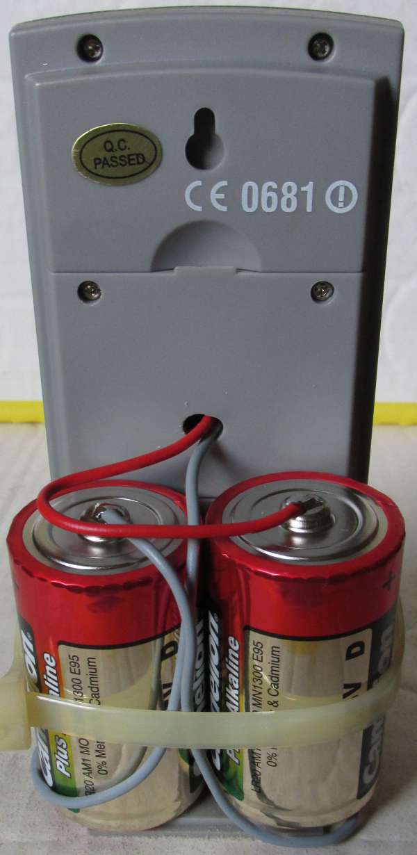

Hier läuft eine NoName, deren Außenfühler AAA-Zellen frisst. Zwei Litzen
dran, zwei Monozellen angelötet und das Ding läuft seit 7 Jahren außen
vor dem Schlafzimmerfenster.

Respekt, sauber gelötet!
Erfordert Erfahrung, Fingerspitzengefühl, Einfühlungsvermögen,
Fachverständnis. Du sitzt also auf einem absterbendem Baum an welchem
unentwegt gesägt wird :-) bei Gelegenheit gibt's einen Crash-Kurs im
WIG-Schweißen, das ist schnell erklärt. Geht fast noch schöner weil der
Lötkolben im Vergleich stumpf ist wie ein abgebrochener Bleistift.
