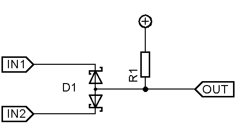

Im Endeffekt will ich einem Servo das Signal klauen. Also das Signal bis
zum Servo durch lassen oder blockieren...

Also ein UND-Gatter mit 2 Eingängen ...
Oder mit einem Transistor runter ziehen:
                 220Ω
PWM Signal o-----[===]------+----------o Servo Eingang
                 2,2kΩ    |/
Steuersignal o---[===]----|     BC337-40
                           GND
Wenn das Steuersignal High Pegel hat, empfängt der Servo kein Signal
mehr. Ich hoffe, Dir ist bewusst, dass der Servo dann nicht mehr
gegensteuert wird, wenn er von außen mechanisch gedrückt wird. Ohne
Signal verhält er
sich so, als hätte er keine Stromversorgung.
Als Transistor kannst du jeden gewöhnlichen Kleinleistungs NPN
verwenden. Meinetwegen auch einen MOSFET, falls du damit umgehen kannst
(statische Ladungen und so).
von Wolfgang (Gast)
Zwei Dioden und ein Pull-Up Widerstand könnten bereits reichen.

von Wolfgang (Gast)
Hoffentlich mag die Quelle für das PWM-Signal solch eine Last ;-)
Ich bleibe bei meinem Diodenvorschlag ...

Ein einfaches AND-Gatter würde es auch tun …
