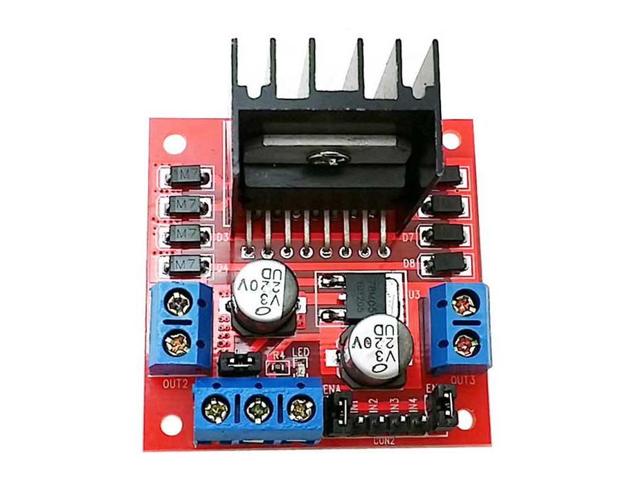

Servus Leute, ich beschäftige mich mit dem Bau eines Balance Robots und bin jetzt an dem Punkt der Strommessung für die beiden DC-Motoren angekommen. Die Regelungstechnink sowie Sensoraufbereitung (MPU) traue ich mir zu und ist schon teilweise abgeschlossen. Ich baue meine Regelung kaskadiert auf, dass bedeutet ich hab einen Regler für das Nicken und einen unterlagerten Stromregler der das geforderte Moment umsetzt. Zunächst meine Anforderungen damit sich mein Fragestellung besser einordnen lässt: - H-Brücke für die Ansteuerung - Imotor ca. bis 1 A (aktueller Motor hat jedoch nur 200 mA also ggf. ist auch der kleinere Bereich relevant) - Stromessung wird zur PWM-Mitte erfolgen -> also am liebsten hätte ich einen analogen Messwert den ich über den ADC einlesen kann. Nun zu meinem Problem: Welche Strommessung würdet ihr mir empfehlen? - Messshunt - Stromwandler - ACS712 Gibt es schon fertige ICs bei denen ein Offset für die negativen Strom bereit gestellt wird. Ich habe bis jetzt nur mit Stromwandlern mit einem Dspace system gearbeitet -> dort haben mich aber die negativen Spannungen auch nicht gestört. Im AVR Umfeld habe ich leider keine Erfahrungen bzw. weiß ich nicht was die beste Vorgehensweise ist. Viele Dank euch

Hab zwei L298n mit denen laut Datenblatt eine Strommessung möglich ist leider sind die Pins nicht zugänglich bzw. ich müsste das Board anpassen. Wäre auch eine Option! Schonmal danke
Würde ich machen. Die Pins sind ja sehr leicht zugänglich, da könntest
du Stifte für Dupont Kabel dran löten.
Und ich würde mal überlegen, nicht dieses Urgestein zu verwenden. Hast
du das Modul als Restposten bekommen?

Stefanus F. schrieb: > Würde ich machen. Die Pins sind ja sehr leicht zugänglich, da könntest > du Stifte für Dupont Kabel dran löten. > > Und ich würde mal überlegen, nicht dieses Urgestein zu verwenden. Hast > du das Modul als Restposten bekommen? Glaube hab 3 Euro oder so bezahlt. Hab es nur genommen, da ich etwas zum experimentieren benötigt habe. Ich muss nochmal ins Datenblatt schauen in welcher Form das Senssignal zur Verfügung steht. Also wie das Verhalten bei negativen sowie positiven Strom ist.

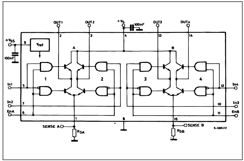

Wie schaut die Messspannung beim lm298 aus? Welche Widerstände verwendet man in der Praxis. Das Datenblatt ist etwas Mau
Michael schrieb: > Wie schaut die Messspannung beim lm298 aus? Welche Widerstände verwendet > man in der Praxis. Guck dir die Innenschaltung im Datenblatt an. Es fließt der volle Spulenstrom durch den Shunt. Das Spannung über dem Shunt ist sowohl dein Messsignal, als auch der Spannungsabfall, der dann nicht mehr für den Motor zur Verfügung steht. Außerdem brauchst du im Sommer keine Zusatzheizung. Es kommt also auch auf deine Motorspannung an, wie sehr der zusätzliche Spannungsabfall weh tut. Und von deinen Störungen und deinen Ansprüchen hängt es ab, wie groß das Messsignal sein muss. Es ist ein Kompromiss.
Die Messstelle ist für mich bei dem L298 nicht optimal. Ich hätte gerne direkt bei der Strommessung die Information über das Vorzeichen...Bei dem L298 muss ich die aktuelle Schalterstellung berücksichtigen...eIch schau mir nochmal den ACS712 an. Wenn jemand eine bessere Idee hat einfach melden... Wie gesagt am liebsten hätte ich bei 0 A eine Messspannung von 2.5 V bei Imax Umess 5V und -Imax 0 V.
> Hab zwei L298n mit denen laut Datenblatt eine Strommessung möglich ist > leider sind die Pins nicht zugänglich bzw. ich müsste das Board > anpassen. Ja, ich weiss, der L298 ist das klassische Arbeitspferd. Ich wuerde dir aber trotzdem empfehlen mal nach einem modernen Treiber ausschau zu halten. Da kommst du wahrscheinlich auch ohne Kuehlkoerper aus. Olaf
