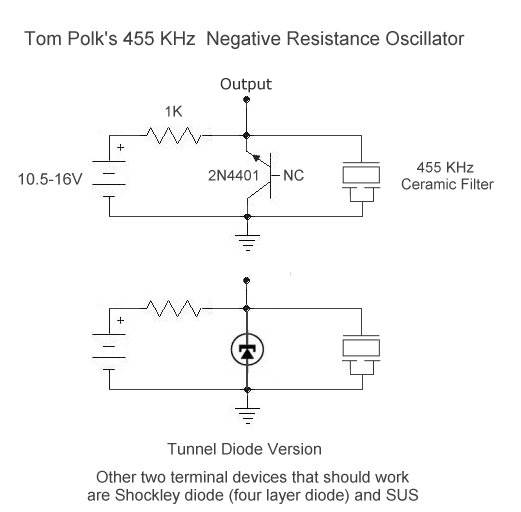

Wie läßt sich diese 3-Bauteile AM-Sender-Schaltung modulieren?
Vorteil - 2-te/3-te harmonische im MW-Band -
Spannung ist ja da, also z.B. mit Kohlemikro (oder gar NF-Signal)
irgendwie mit/ohne Vorwiderstand parallel/seriell zum 1k-R klemmen ?
http://www.tompolk.com/inventions/455_KHz_Oscillator/455_KHz_Oscillator.html
auch seltsam die Spannungsangabe, aber da täte es ja eine
Mini-12V-Stiftbatterie.
Eine pin-Diode kann die Amplitude modulieren. BA379, BA479. Allerdings
haben die eine untere Grenzfrequenz für die HF, abhängig vom Typ.
Mittelwelle können nicht mehr alle.
Vishay BA479G, BA479S: Wide frequency range 10 MHz to 1 GHz
Bei Mouser kann man PIN-Dioden nach Mindest-Frequenz sortieren, das
fängt bei Langwelle an:
https://www.mouser.de/Semiconductors/Wireless-RF-Semiconductors/PIN-Diodes/_/N-ay28t?P=1y9bk9sZ1y9bka3Z1y9bk9jZ1y9bk9u
z.B: NXP BAP64Q 4 PIN diodes in a SOT753 package 300 kHz to 4 GHz,
oder Infineon BAR64, BA595, BA885

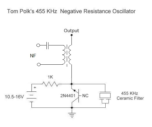

Ein Ferritübertrager in die Antennenleitung einbauen. Er dient
gleichzeitig noch als Verlängerungsspule und Ferritantenne für den
MW-Bereich.
Ansonsten Versuchsweise in die Plus-Spannungszuleitung einen
NPN-Längstransistor einbauen (Kollektor an + und Emitter an 1k).

Yep, wobei die 2. Harmonische wahrscheinlich garnicht erscheint.
Das Dingens aber AM-Sender zu nennen, ist äusserst kühn.
Die Amplitude des Oszi wird ziemlich klein ausfallen.
