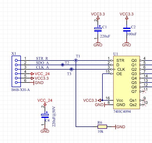

Hallo, ich habe ein Problem das beim Einstecken des Steckverbinders X1 mein uC zerstört wird. Ok man sollte nicht unter Spg. stecken, aber ich würde das gerne Schaltungstechnisch verhindern. Auf dem Stecker X1 sind mehrere Spg. kritisch sind die 24VDC an Pin 4 , meine Vermutung ist dass die Masse noch fehlt und über die Signale von U1 die Spg. 3.3V angehoben wird, das wiederum für zum Defekt. U1 wird nicht beschädigt. Was könnte man dagegen tun? a.) in die Signalleitungen eine seriellen Widerstand von 470R einbauen? b.) eine Diode in Durchlassrichtung VCC3.3V Gruss pb1966

pb1966 schrieb: > kritisch sind die 24VDC an Pin 4 Warum? Die gehen doch nirgendwo hin. Nur auf einen Kondensator. Oder gibt es da einen anderen Rückweg über die 3V3, bevor dann die Masse zum Zug kommt? Geht der uC immer kaputt? Egal, wie herum du den Stecker schräg einsteckst (einmal mit Pin 1 zuerst und mal mit Pin 6 zuerst)? Oder geht der uC nur kaputt, wenn du Pin 1 zuerst einsteckst?
Mit dieser Schaltung darfst Du nur spannungslos stecken. Du hast 2 Zuleitungswiderstände GND und VCC_24 und einen entladenen Kondensator C4, der im Einsteckmoment einen Kurzschluß bildet. Beim Einstecken teilen sich die 24V auf die beiden Zuleitungen auf und damit wird GND des U1 auf +12V angehoben. Die +12V fließen dann über die Substratdioden des U1 über STR, SDO, CLK zurück in den µC und der mag aber keine +12V.
Wenn GND noch nicht mit dem Stecker verbunden ist, dann liegt über C4 24V am GND-Pin des µC an. Bei verbundenen Datenpins des SPI liegen diese auf 3.3V Somit ergibt sich eine Spannung von ca 20V zwischen SPI-Pins und GND am µC. Was zum Tod des Chips führt. Könnte das der "Pfad" sein?
Peter D. schrieb: > Mit dieser Schaltung darfst Du nur spannungslos stecken. > > Du hast 2 Zuleitungswiderstände GND und VCC_24 und einen entladenen > Kondensator C4, der im Einsteckmoment einen Kurzschluß bildet. > Beim Einstecken teilen sich die 24V auf die beiden Zuleitungen auf und > damit wird GND des U1 auf +12V angehoben. Die +12V fließen dann über die > Substratdioden des U1 über STR, SDO, CLK zurück in den µC und der mag > aber keine +12V. Interessanter Ansatz, Allerdings setzt das voraus das der Stecker physisch so eingesteckt wird das GND und VCC_24 gleichzeitig Kontakt haben. Bei der Anordnung der Kontakte vermute ich aber dass je nach einstecken zb. zuerst STR_R Pin1 Kontakt bekommt, GND hängt da noch in der Luft, dann Pin4 VCC_24, wenn nun GND immer noch in der Luft hängt könnte über U1 und die Signale Strom in den uC fließen. Es geht nicht immer nur der uC kaputt aber der scheint auf an 3,3V das empfindlichste Teil zu sein und es macht keinen Spass den öfters zu tauschen (LQFP 100pins)..
Schlumpf schrieb: > Wenn GND noch nicht mit dem Stecker verbunden ist, dann liegt über > C4 > 24V am GND-Pin des µC an. > Bei verbundenen Datenpins des SPI liegen diese auf 3.3V > Somit ergibt sich eine Spannung von ca 20V zwischen SPI-Pins und GND am > µC. > Was zum Tod des Chips führt. > > Könnte das der "Pfad" sein? so etwas in der Art vermute ich auch. Aber was würde dagegen helfen? ich wie oben beschrieben Serien Widerstände in die Datenleitung einfügen
Die Widerstände helfen hier nicht. Wie gesagt bringt der ungeladene Kondensator das Problem.

Joe F. schrieb: > Eine (starke) 3.5V Zenerdiode zwischen 3.3V und GND könnte helfen. Die leitet aber nicht wenn GND oberhalb der 3,3V liegt. Man bräuchte eine Schottky-Diode zwischen GND und 3,3V - die soll eine zu negative Potentialdifferenz verhindern. Allerdings wird der "Überschuss" in die 3,3V Leitung gepumpt - und normale Spannungsregler sind keine Senken, können also zu hohe Spannung nicht ableiten. Hier würde die o.g. 3,5V Zener helfen, müsste aber auf der anderen Seite vom Stecker angebracht werden.
Jim M. schrieb: > Joe F. schrieb: >> Eine (starke) 3.5V Zenerdiode zwischen 3.3V und GND könnte helfen. > > Die leitet aber nicht wenn GND oberhalb der 3,3V liegt. ? Eine Zener leitet auch von Anode nach Kathode. Du hast halt eine Vorwärtsspannung von vielleicht 0,7V, also mehr als die meisten ICs mögen, aber grundsätzlich leiten tut sie schon.

470 Ohm in die Datenleitungen legen und am HC von dne Dateneingängen eine Schottky Diode BAT42 nach VCC3,3V sollten die Daten zuerst kommen vor VCC wird diese nach 3,3V abgeleitet, auch könnte man noch BAT42 am HC nach GND legen in Sperrichtung ähnlich der Schutzbeschaltung vom AVR https://www.mikrocontroller.net/attachment/153695/Eingangsschutzschaltung.jpg die 470 Ohm stören ja einen HC vor dem Eingang nicht.
Joachim B. schrieb: > sollten die Daten zuerst kommen vor VCC wird diese nach 3,3V abgeleitet, ... falls der Kontakt zu den 3,3V bereits besteht, sonst eher nicht.
Wolfgang schrieb: > ... falls der Kontakt zu den 3,3V bereits besteht, sonst eher nicht. nee das hast du falsch verstanden, die 3,3V auf dem Board wollen ja versorgt werden für das IC wenn die Power aus den Daten kommt ist das IC wenigstens nicht unversorgt wenn die Datenleitungen Power führen!
Du könntest die 24V (und evtl die 3V3) durch einen P-MOS schalten lassen, also dessen Gate an Masse liegt. Erst wenn sowohl die 24V-Leitung als auch GND angeschlossen sind, schaltet der MOSFET richtig durch. Zur zusätzlichen zeitverzögerung könntest Du einen 1uF-Kondensator parallel zu Gate und Source legen und das Gate mit einem hochohmigen Widerstand (z.B. 100kOhm) gegen Masse verbinden. Das ergibt Tau=100ms. Keine perfekte Lösung, aber ein Ansatz.
