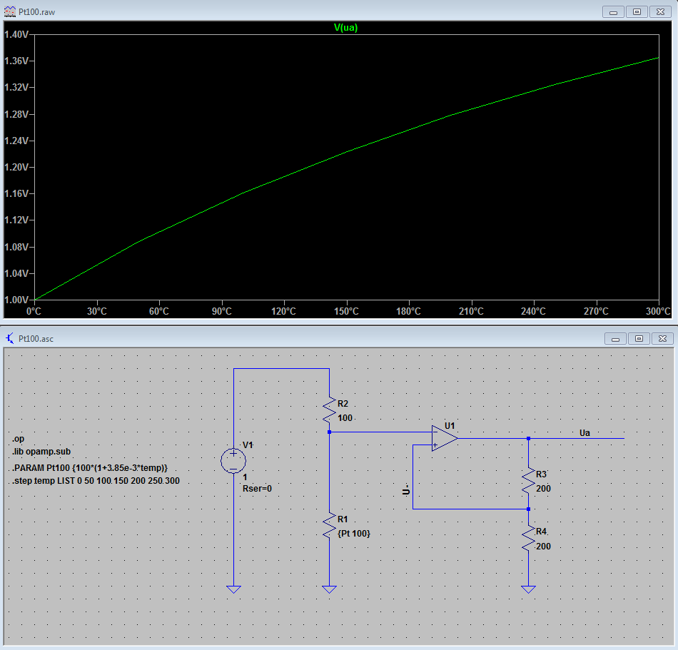

ich habe wie in der Abbildung meine Schaltung zusammengebaut, nur das
ich den PT100 mit einem Poti (...250Ohm) besetzt habe.
Ich habe leider den LM358 welchen ich verwende in der Bibliothek nicht
gefunden, daher habe ich erstmal einen idealen OP benutzt. in meinen
realen Aufbau versorge ich diesen mit 0 bis 5V.
Ich will natürlich das sich die Spannung verändert in Abhängigkeit der
Temperatur (bzw. drehen des Potis).
Allerdings gibt mir der OP am Ausgang eine konst. Spannung von 3V.
Sobald ich den Widerstand zu stark verringere bricht die Spannung ein
(vorher sieht man ganz gering wie die Spannung runter geht, ist aber
super kurz nur). Ich würde mich sehr freuen wenn mir jemand weiter
helfen würde bei dem Problem.
ps: wenn jemand einen Tipp hat wie ich die Spannung von einem PT-100
(20°C-80°C) besser messen kann als so, kann er gerne auch dabei helfen
(allerdings kann ich die Spannung nicht höher wählen als 5V).

von John D. (Gast)
E+ und E- sind vertauscht.
von N2 (Gast)
Bring Dir mal den Unterschied Mitkopplung und Gegenkopplung bei, dann
sollte Dein Fehler auffallen ?

von Helmut S. (helmuts)
Tipp zu LTspice
"Move"
Mit CTRL-e den Opamp spiegeln.
Dann mit CTRL-r so lange drehen, dass der Pluseingang des Opamp am PT100
liegt.
von Michael B. (laberkopp)
> gefunden,
Was willst du mit dem billigsten der billigen OpAmps bei der Auswertung
eines Pt100 ?
Die 7mV Messfehler des LM358 bewirken bei 1mA Messtrom am Pt100, also
0.1V, schon mal 20 GradC Messfehler.
Warum muss es immer der billigste Scheiss vom Billigen sein ?
Warum rechnet niemand auch nur mal mit Grundrechenarten aus der
Grundschule nach ?
Warum bastelt man immer munter drauf los, ohne jemals nachzugucken wie
es die anderen machen, wie man es richtig macht ?
Ein Pt100 kommt nicht über 100 Ohm an 1V, da würde 5mA Messtrom machen
und damit Eigenerwärmung jenseits 1 GradC.
Nimm 1mA.
Ein LT1013 hätte wenigstens nur 150uV Messfehler, also weniger als ein
halbes GradC, und den gibt es auch in LTSpice.
Die Widerstände zur Verstärkungseinstellung macht man nicht 200 Ohm
niedrig, da müsste unsinnig viel Strom fliessen.
Die Kurve wird nie eine Gerade sein, denn ein Pt100 ist unlinear und
deine niedrigen 1V über 100R bewirken ein Nachlaasen des Stroms bei
Temperaturerhöhung. Man kann aber die Messwerte linearisieren, wenn man
sowieso schon einen OpAmp einsetzt.
http://www.dse-faq.elektronik-kompendium.de/dse-faq.htm#F.32
