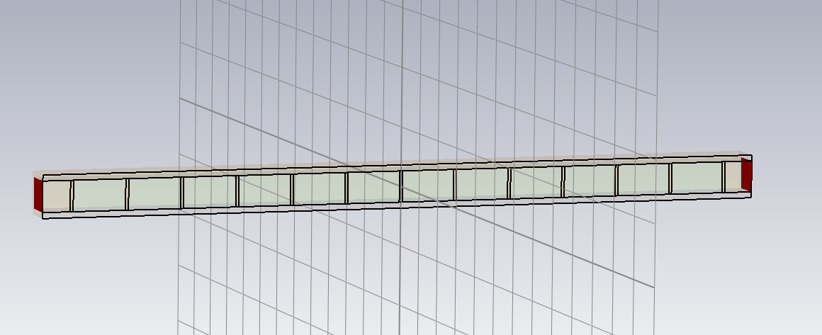

Auf jeden Fall hat der Artikel davon gehandelt, dass jemand (war glaube
ich ein Funkamateur) einen Hohlleiter selber gefräst hat aus zwei
Hälften. Mittig zwischen die beiden Hälften wurde ein dünnes Blech
(Finline?) eingesetzt, welches periodisch ausgestanzte rechteckige
Löcher drin hatte. Die Konstruktion diente dann als Bandpassfilter.
Könnt ihr mir weiterhelfen?
Der Artikel interessiert mich, weil ich ein paar Filter versuchsweise
für höhere GHz Bänder simulieren und bauen will. Diese Finline-Dinger
(ich glaub, sie wurden im Bericht tatsächlich als Finline bezeichnet)
haben natürlich den Vorteil, vergleichsweise einfach im Aufbau zu sein.
Danke für jegliche Tipps
Tobias

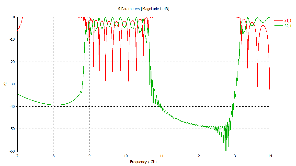

von Bernd B. (microwave-designer)
Hallo Tobias,
ich komme mit zwei Antworten:
Die von Dir gezeigte Simulation zeigt den Hohlleiter gedreht! In der
Regel befindet sich die breite Seite auf der Horizontalen, die schmalere
Seite liegt auf der Achse nach oben.
Rechteckhohlleiter besitzen eine Cutoff Frequenz, d.h. sie funktionieren
als Wellenleiter erst oberhalb dieser Frequenz. Die schmalere Seite wird
so gewählt, dass die Ausbreitungskonstante mit der kürzen Seite oberhalb
des gewünschten Hohlleiterbandes liegt. Beispiel: X-Band 0.9 x 0.4
inches.
https://www.everythingrf.com/tech-resources/waveguides-sizes
Die Trennstelle des Hohlleiters befindet sich immer auf der breiten
Seite (in der Mitte). Nicht nur, dass es Messleitungen in dieser
Ausführung gibt, sondern weil dort die Ströme Null sind.
Außerdem ist an der Stelle des kleinsten Stromes die Feldstärke am
größten. Daher wird die Finleitung auch meist in die Mitte gesetzt. Wer
die Finleitung verschiebt, mag dann die Ausbreitung selbst berechnen, in
dem er die Maxwell-Gleichungen löst.
Das kann man sich alles anlesen oder ansehen...
Bernd

von Tobias P. (hubertus)
es geht mir nicht um ein konkretes Filter.
In dem Artikel stand aber z.B. drin, wie der Autor die Geometrie
bestimmt hat. Eigentlich müsste man ja ein dünnes Blech mit genau
rechteckig gestanzten Löchern verwenden, so wie hier:
http://www.mwrf.com/sites/mwrf.com/files/uploads/2014/04/36G_F7.jpg
der Autor hat aber in dem Artikel, den ich meine, explizit darauf hin
gewiesen, dass er kein Blech stanzen kann oder will, und es deshalb
gefräst hat, mit dem Nachteil, dass die Ecken rund werden, wodurch sich
natürlich die Performance des Filters verändert.
War das wirklich eine deutsche Veröffentlichung? Ich würde sowas eher in
einem Microwave-Buch aus USA oder England vermuten, die haben
gelegentlich solche Exoten.
Mir ist dieser Aufbau noch völlig neu, ich kannte nur Hohlleiter mit
Lochblenden, auch Hohlleiter-Richtkoppler mit ähnlichem Aufbau, z.B. mit
zwei kreuzförmigen Löchern. Solche Dinge finden sich im MYJ.
Den Begriff "Finline" kenne ich eher für Breitbandhohlleiter oder in
Hornantennen.

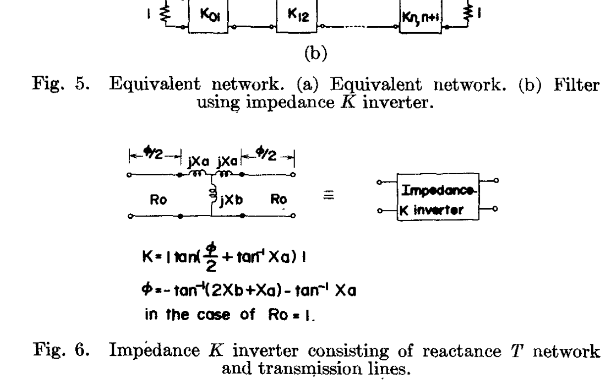

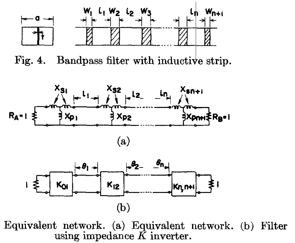

Hallo Kollegen
ich habs gefunden! es waren doch die UKW-Berichte.
'Sigurd Werner, Mechanische GHz-Bauteile im Eigenbau'. Für das
Hohlleiterfilter ist eine Literaturangabe vorhanden, diese habe ich
eigentlich gesucht:
Optimized Waveguide E-plane Metal Insert Filters For Millimeter-wave
Applications
R. Vahldieck; J. Bornemann; F. Arndt; D. Grauerholz
IEEE Transactions on Microwave Theory and Techniques
http://www.ece.uvic.ca/~jbornema/Journals/007-83mtt-vbag.pdf
@Bernd
was möchtest du nun noch wissen? Ich habe keine konkrete Applikation für
ein solches Filter. Es geht mir nur darum, das auch mal auszuprobieren.
Zwar habe ich auch keinen NWA für derartige Frequenzen, aber ein
Signalgenerator (mit externem Multiplier) und Spektrumanalyzer (mit
externem Hohlleitermischer) sind vorhanden, damit werde ich mittels
einer Skalaren S21-Messung zumindest eine Hausnummer ermitteln können um
zu schauen, ob mein Filter das macht, was es soll. Auch werde ich nicht,
wie im Artikel beschrieben, mit WR12 Hohlleitern arbeiten, sondern werde
mir das ganze für WR42 hoch skalieren, sodass ich mit etwas
'praktischeren' Frequenzen einsteigen kann.
Einzig die Herstellung des Blechstücks ist mir noch unklar, aber das ist
dann eher ein mechanisches Problem.
Grüsse,
Tobias
Hallo Tobias,
es freut mich, wenn Du die gesuchte Literatur gefunden hast! Die Autoren
des von Dir benannten Papers sind wirklich die Spezialisten. Ich hatte
weitere Paper ebenfalls gefunden, siehe oben, doch als zu kompliziert
angesehen.
Sofern Du mit der Theorie klar kommst, ist es super. Heute sind die
Rechner ja auch leistungsfähiger als damals.
In dem Paper steht ja auch gleich zu Beginn, was ich Dir ebenfalls
vorgeschlagen hatte, die Struktur zu ätzen. Die E-Plane Filter oder
Finleitungsschaltungen sind auf RT5880 Duroid aufgebaut, von der Firma
Rogers. Vahldieck et. al. schreiben ja auch, dass sie die Dicke des
Materials vernachlässigt haben. Den Artikel habe ich nicht ganz gelesen,
wg. Zeitmangel.

Folgender Ansatz wird gewählt:
The construction of the bandpass filter with inductive
strips is shown in Fig. 4. Since the equivalent circuit of the
strip is expressed with the inductive reactance T network
as shown in Fig. 1, the equivalent circuit of the filter is
given in Fig. 5(a). The symmetrical T reactance network
connected to the transmission line operates as a K-inverter
network [4] as shown in Fig. 6. Therefore, the
equivalent circuit of Fig. 5(a)
is transformed to Fig. 5(b).

 Oder man sieht sich das Bild "Fig_4" in der Anlage an. Das Paper liegt
ja jedem vor und so kann er sich schnell orientieren.
Das Bild "Fig_6" zeigt noch einmal die äquivalenten Strukturen.

Hallo Freunde der hochfrequenten Electricität,
so, endlich finde ich Zeit, deinen Post Bernd nochmals in aller Ruhe
durchzulesen. Du scheust ja echt keinen Aufwand! :-)
das mit den Transformatoren ist völlig klar. Leuchtet ein. Allerdings
ist mir nicht klar, woher du die Induktivitätswerte hast? anhand deiner
beiden Bilder leuchtet mir das grade nicht ein.
Ich schreite übrigens den Weg mit dir mit, aber ich laufe etwas
hinterher ;-) darum habe ich mir nochmals überlegt, ob das Filter auch
mit der Dishal-Methode entworfen werden könnte. Da es sich um ein
Bandpassfilter handelt, müsste dies eigentlich möglich sein. Ich werd
hoffentlich bis am Wochenende etwas Zeit haben, um das auch noch kurz
durchzurechnen.
Bernd B. schrieb:
> Übrigens dauert der lange Marsch mehr als ein Jahr.
wie das? welchen meinst du?
Grüsse,
Tobias
... nun so etwas nennt man "Erfahrung" oder "Instinkt".
... kannte ich bis vor ein paar Augenblicken nicht. Wenn Du das meinst,
was ich nun bei Wikipedia verstanden habe, handelt es sich um eine
Anwendung der allgemeinen Beschreibung aus guten alten Filter Methoden.
In Matthaei-Young-Jones ist der Entwurf von Tschebyscheff und
Butterworth Filtern beschrieben. Der eine oder andere versucht sich dann
und entwickelt eine Beschreibung, die eigentlich eine Zusammenfassung
der Ursprünge ist und gibt ihnen einen schlauen oder den eigenen Namen.
