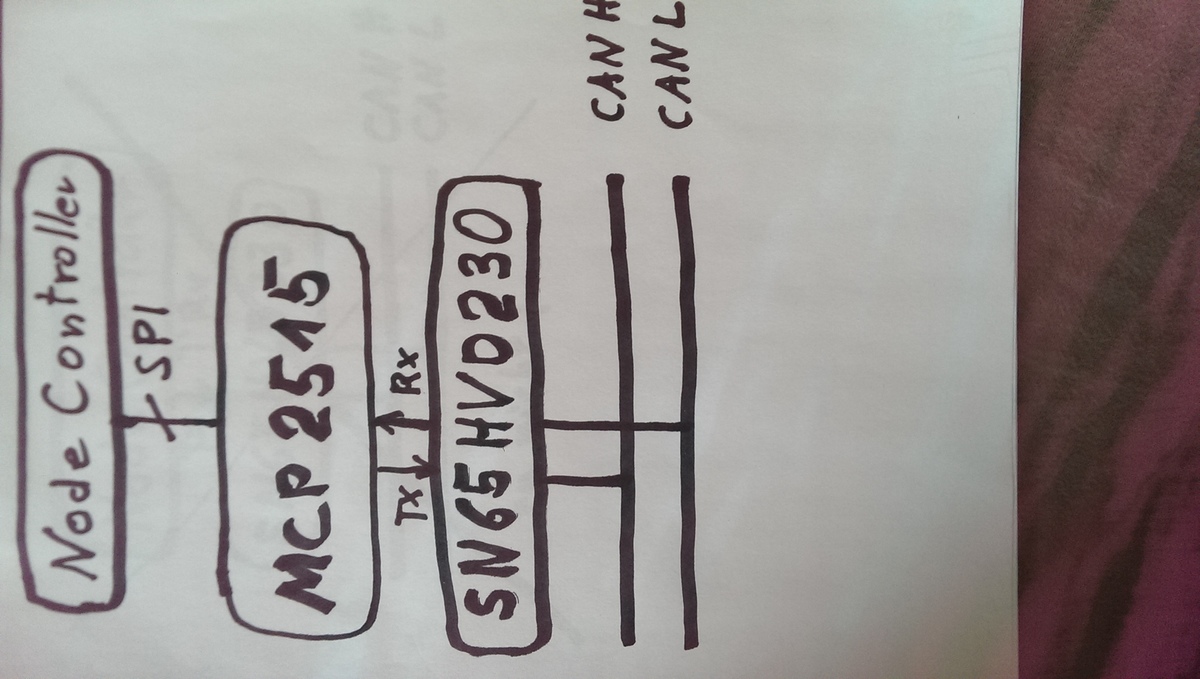

von A. Vatter (Gast)
Vor einigen Monaten kaufte ich mir einen "CAN Transceiver"
MCP2515.Achtung das ist ein CAN Controller! Der wird halt nur oft falsch
ausgezeichnet. Verdrahtung wie im Bild. Ich hoffe das erspart Arbeit.
Mit 3.3V Betriebsspannung sollte der SN65HVD230 laut Datenblatt laufen.
!!!Alles ohne Gewähr!!!
Der MCP2515 läuft von 2.7V bis 5.5V. So kann ich ihn mit einer USB2SPI
Bridge mit 3.3V ansteuern. Der SN65HVD230 hat 3.3V.
Gesamte Betriebsspannung wäre somit 3.3V aber stabillisiert.
