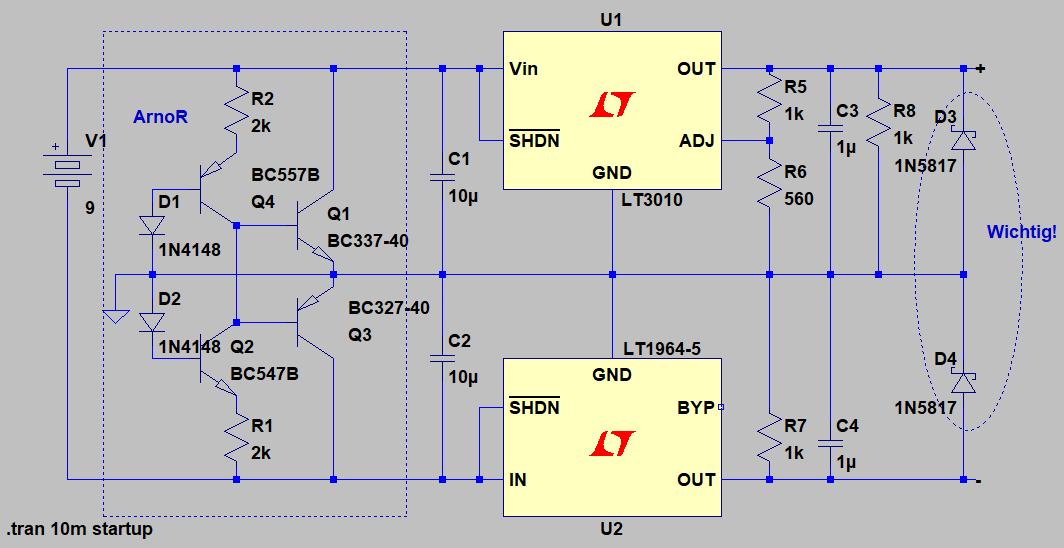

von ArnoR (Gast)
Helmut S. schrieb:
> Dieses IC wäre die bessere Lösung.
> http://www.ti.com/lit/ds/symlink/tle2426.pdf
> Naja, der TLE2426
> - kann nur +-20mA Ausgangsstrom
> - bei +-10mA Laststromsprüngen springt die Ausgangsspannung um +-1,5V!
> - die Ausregelzeit bei Stromsprüngen ist etliche 100µs
> - ist bei bestimmten kapazitiven Lasten instabil

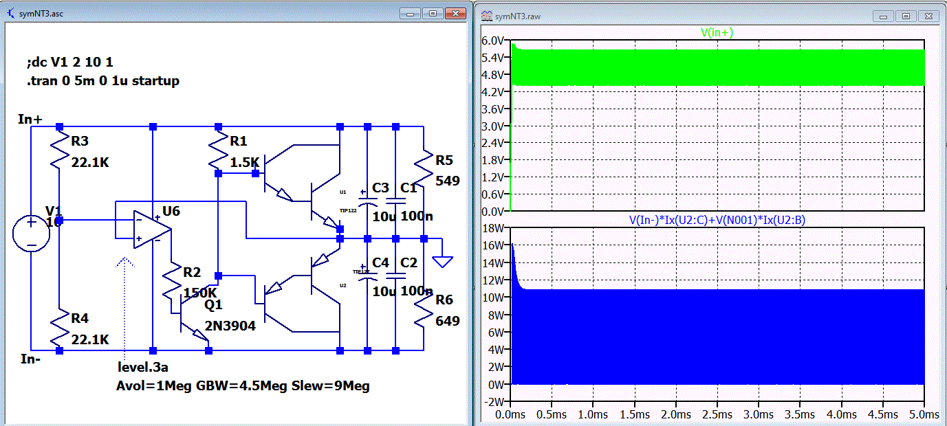

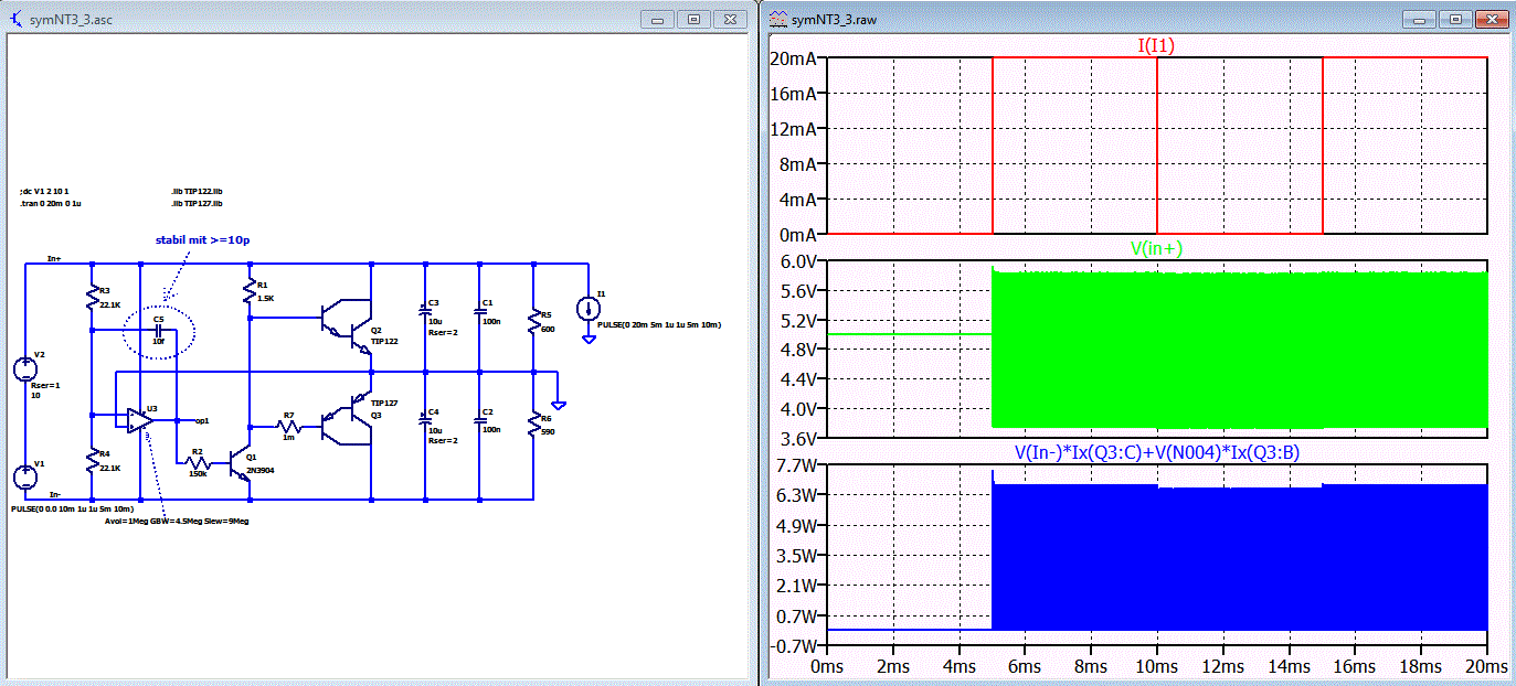

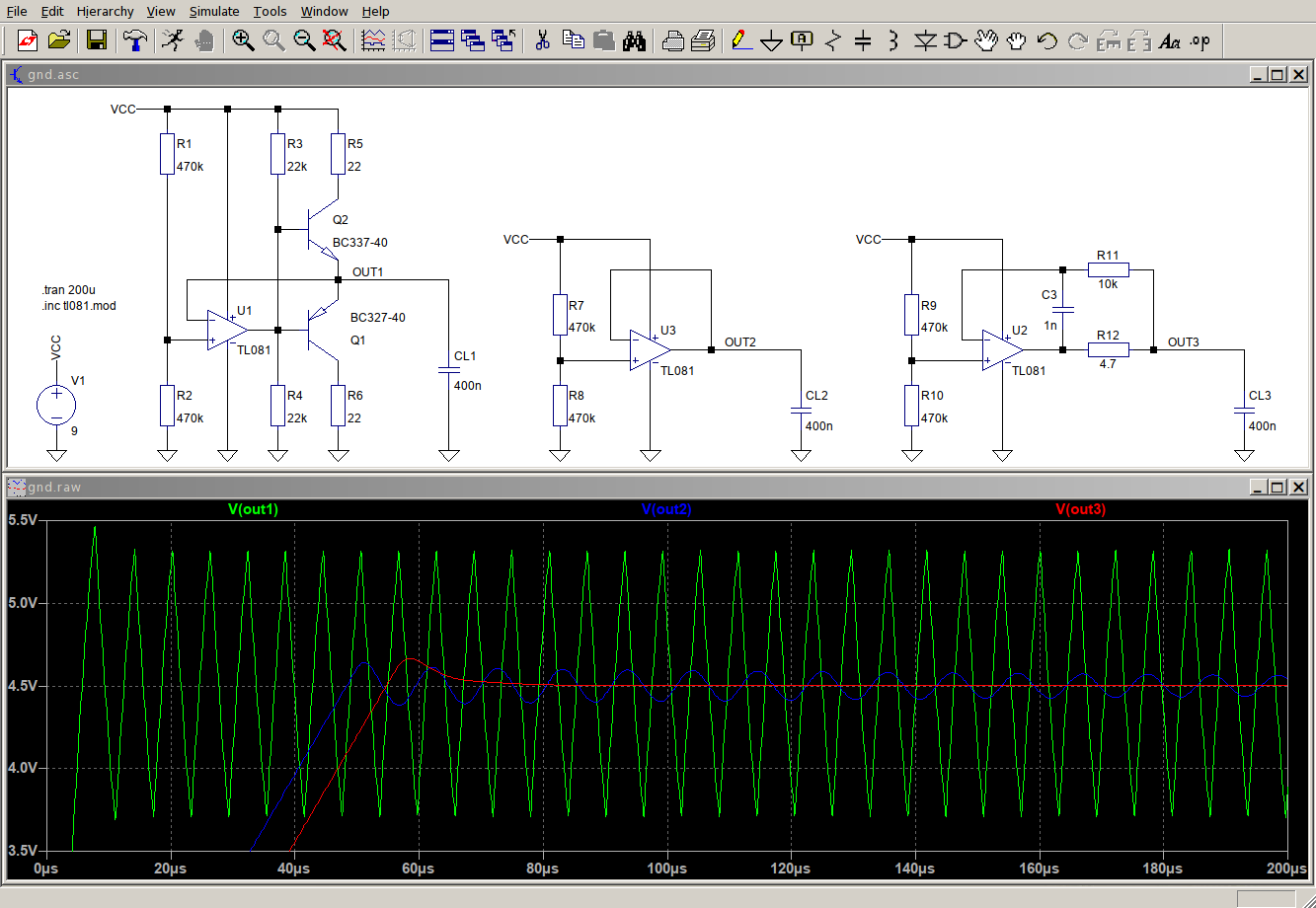

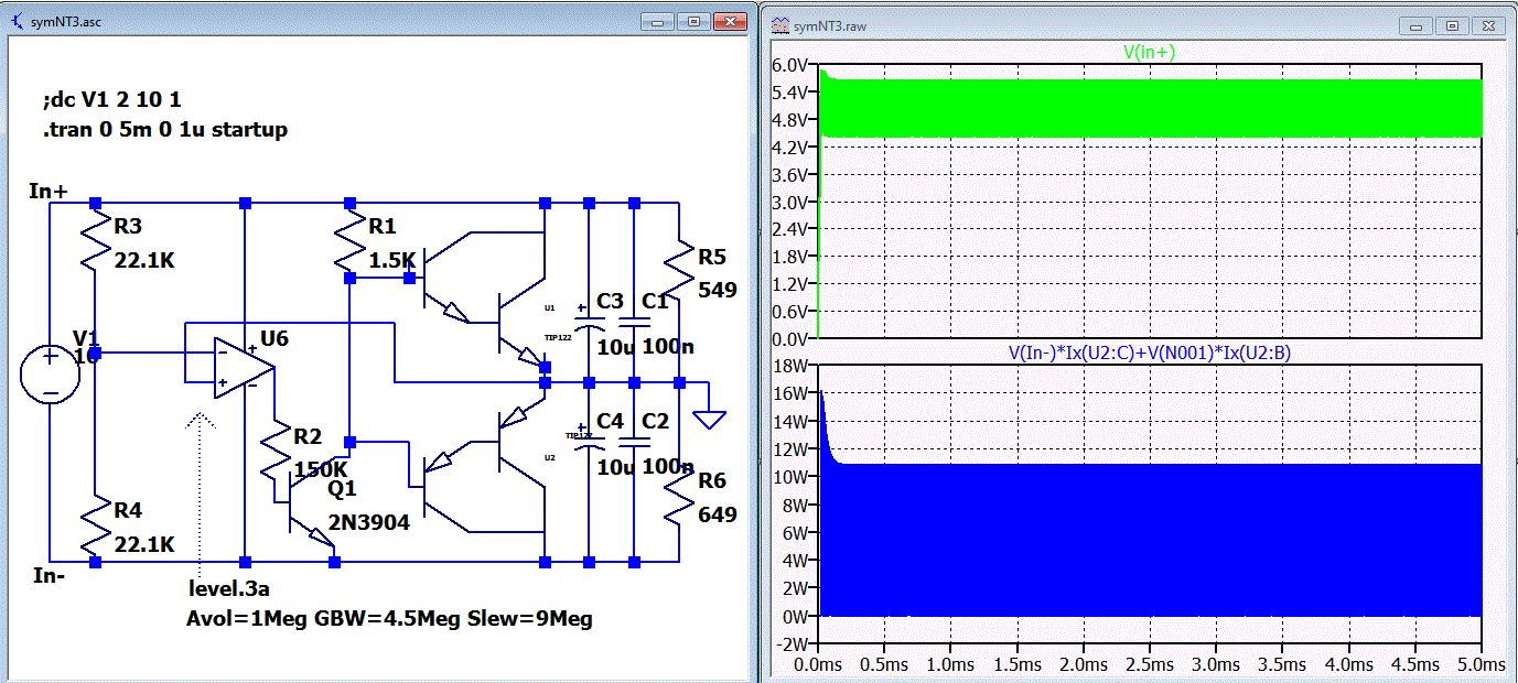

Ich sehe hier sehr viel Kapazität zwischen GND (also dem Ausgang der
GND-Generierungsschaltung) und der niederohmigen Versorgung (±7,5V):
  C2 + C3 + C4 + C5 + C6 + C7 = 4·100nF + 2·10µF = 20,4µF
Mit einer so hohen kapazitiven Last bekommt der Opamp ohne geeignete
Gegenmaßnahmen nicht zurecht.
Hans-Dieter schrieb:
> Wäre es möglich, dass jemand von Euch die Schaltung kurz aufbaut und
> testet, wann die genannten Probleme auftreten.
Ich habe sie für dich virtuell aufgebaut (s. Anhang, linker Teil).
Obwohl ich die kapazitive Last von 2,4µF auf 400nF verringert habe (das
entspricht der Last ohne die beiden Elkos), schwingt die Schaltung ganz
ordentlich. De größte Teil der Leistung wird in R5 und R6 umgesetzt. Das
sollte man mit dem Finger fühlen können. Lässt man R5 und R6 weg, werden
stattdessen die Transistoren heiß und die Schwingungen noch viel
heftiger.
Die wenigen mA, die die Feldmühlenschaltung auf der GND-Leitung braucht,
kann der Opamp auch ohne die Transistoren liefern. Man darf es sich aber
auch hier nicht zu leicht machen, sonst schwingt die Schaltung immer
noch (mittlerer Teil im Anhang). Erst mit ein paar zusätzlichen
Bauteilen kann der Opamp auch kapazitive Lasten versorgen (rechter
Teil). Die Dimensioierung der Widerstände und des Kondensators kann in
der realen Schaltung evtl. noch etwas optimiert werden.

von Helmut S. (helmuts)
Ich bin am simulieren. Welcher Opamp und welcher NPN Transistor(Q1) ist
da jetzt in der realen Schaltung drin?
von Mike B. (mike_b97) Benutzerseite
> Transistor(Q1) ist
ca3140ez
ct 2n3904
Nach einigem probieren konnte ich die Schaltung zum schwingen überreden.
:-) In meiner Simulation verheizt der TP127 dabei 1W.
Die Abhilfe ist dann wie ich schon vermutet hatte eine direkte
Gegenkopplung mit einem kleinen Kondensator direkt am Opamp. Siehe
Schaltplan.
Das solltest du mal probieren. Fang mit 10p an. Wenn der Transistor
immer  noch heiß wird, probiere mit 22p und 47p.
Ich habe übrigens die Darlington-Symbole geändert.
Einfach den zip-file irgendwo entpacken und schon kann man mit der
Simulaton loslegen. Der Plotsettings-file(.plt) funktioniert nur mit
LTspiceXVII.

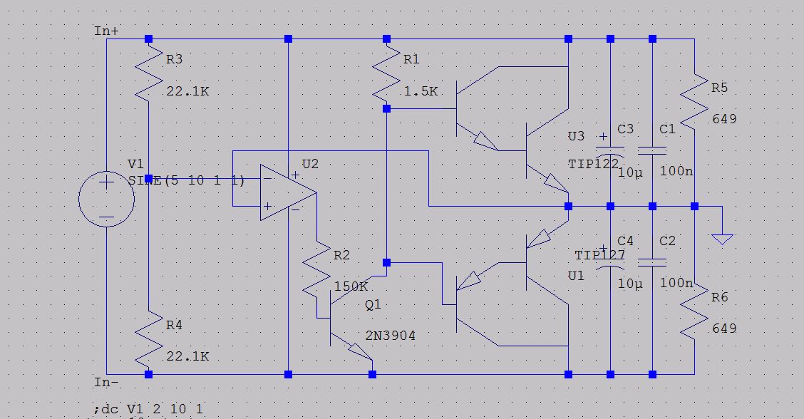

> überreden.
Wieso haust du auch einseitig ne oszillierende Last dran ? sowas is
fies! :-P
R5 und R6 sind doch schon als ohmsche Lasten gedacht...
Und wieso nutzt du zwei Spannungsquellen statt einer?
ich muss in ner ruhigen Minute mal das Oszi dranhalten und schauen was
los ist
> fies! :-P
Jeder Oszillator braucht einen kleine Schubs, um anzuspringen. In der
Realität erledigt dies der Einschaltsprung, Rauschen oder eine externe
Störung.
In der Simulation wird anfangs der DC-Arbeitspunkt berechnet, der ein
(in diesem Fall) instabiles Gleichgewicht darstellt. So wie ein
senkrecht auf die Spitze gestellter Bleistift rein rechnerisch nicht
umfällt, behält auch die simulierte Schaltung diesen Zustand bei.
Die Realität berechnet aber keinen initialen Arbeitspunkt, deswegen
solltest du in der Simulation "Skip initial operating point solution"
ankreuzen. Dann kannst du auch ohne die Anschubsquelle in den Genuss
schöner Schwingungen kommen.
Die untere hat die Spannung 0 und kann ebenfalls weggelassen werden.
> los ist
Das mache ich normalerweise sofort, wenn ich mir an einer Schaltung die
Finger verbrenne und nicht weiß warum ;-)
: Bearbeitet durch Moderator
fies! :-P
Man benötigt meistens einen Impuls um die Schwingung anzuregen.
Hier reicht auch ein einmaliger Impuls.
Das war ein weiterer Versuch die Schwingung anzuregen. Später habe ich
mich dann entschieden diese 2. Quelle nicht zu benutzen. Ich habe die
dann auf 0V Sprunghöhe gesetzt.
Helmut S. schrieb:
> Meine Schaltung schwingt doch.
Setze ich den Haken bei "Skip initial operating point solution" kann man
mit C5>=4.7pF die Schwingung auch im Zeitfenster, wo I1=on ist, ziemlich
sauber unterdrücken.
Betrachtet man V(op1) so kann man dann noch immer ein leichtes
Nachschwingen beim Abschalten der Last erkennen. Diese Schwingung wird
auch in die Last eingestreut (sagt man das so?), es ist ein marginales
nachchwingen bei I(R5) und I(R6) zu erkennen.
> meine originale .asc nich
Kein Wunder. Du hast ein böses Foulspiel gemacht. Bei deiner Schaltung
kommen ja gar keine +5V bei In+ heraus. Grund, du hast den Q1
versemmelt. Warum hast du da das Attribute "SpiceModel: 2n3904" gesetzt.
Das hat LTspiceXVII so verwirrt, dass der Transistor gar nichts tut.
Mach das weg oder lösche den Transistor und setze einen neuen "npn".
Entweder "npn" im Schaltplan dann durch 2N3904 ersetzen oder mit "Pick
new transistor" einen 2N3904 auswählen. An den intrinsic Symbolen gibt
es nichts was man da rumfummeln müsste außer man möchte ein Subcircuit
daraus machen.
Der Opamp möchte dann noch ein CA3140 Ersatz werden, level.3a GBW=4.5Meg
Slew=9Meg
Die Transienten-Analyse dann mit "startup" laufen lassen. Außerdem setzt
man in .TRAN zum debuggen "time to start saving data" zu 0. Man will ja
schließlich von Anfang an wissen was Sache ist. Der TP127 will heizt
dann mit 2W.
.tran 0 100m 0 1u startup
PS: Du solltest deine Schaltung noch etwas schöner zeichnen. Z. B.
sollten Texte nicht über Leitungen gehen.

Einfach einen aus der Bibliothek genommen, so gut kenn ich mich da nich
aus, ich nehm was vom Namen her passt
Ich habe ein Modell vom ca3140 in der Bibliothek aber den bekomm ich
nicht angebunden, da ist der Einrastpunkt für out nicht an dem im Symbol
angegebenen Punkt sondern iwo anders. also Universal-opAmp wie bei dir
ja, der Profi bin ich nich
Frei nach dem Motto "keine Familienfeier ist so schön wie
Elektronik-basteln" hab ich grad mal mein altes Oszi C1-94 mit 5 oder 10
Mhz rausgeholt.
Dieses kann in der höchsten Auflösung gerade so die einzelnen
Schwingungen erkennen lassen, die Frequenz dürfte iwo > 30MHz liegen.
Halte ich einen fix rausgekramten 33pF-KerKo an die gezeichneten Punkte
verschwindet die Schwingung sofort und die angeschlossenen Verbraucher
(2 Stück 10mm-LEDs) leuchten sichtbar heller. mehr Messerei ging auf die
Schnelle nicht.
Am besten du machst mal einen update von LTspiceXVII. Das korrigiert
zumindest die Symbole falls du den denen irrtümlich etwas geändert hat.
Gegen die  Symbole im Ordner "Autogenerated" hilft das natürlich nicht.
Da könnte auch noch Schlechtes liegen.
Update:
Tools -> Sync Release
Falls du noch LTspiceIV verwendest solltest du umsteigen auf
LTspiceXVII.

von Felsentreu (Gast)
mir gefallen alle hier vorgestellten Schaltungen als Spannungsversorgung
für eine Messschaltung nicht. Zwei Schaltungen, Yalu X 3. Schaltung und
ArnoRs Schaltung funktionieren als Rail Splitter, machen aber keine
Spannungsstabilisierung. Dazu ist nicht garantiert, dass beide Rails
beim Einschalten gleichzeitig kommen. Ich vermute, dass das
Latch-Problem der 4066 da herkommt.
Ich würde eine der Rail Splitter Schaltung nehmen zwei LDO-Regler
dahinter und zwei Schutzdioden.
Grüße
von ArnoR (Gast)
Das ist auch nicht die Aufgabe eines Rail-Slpitters.
Du meinst damit wohl, dass die Symmetrie der Rails zur Masse beim
Hochlaufen der Spannung gegeben ist. Bei meiner Schaltung ist das so.
Bei OPVs hätte ich da Bauchschmerzen, weil die in aller Regel nicht
vollständig symmetrisch von Eingang bis Ausgang sind.
Ich denke, dass die pos./neg.-Spannungsregler gerade nicht symmetrisch
hochlaufen werden.
Mike B. schrieb:
> Kann man abschätzen, wie hoch die maximale Strombelastbarkeit der
> Schaltung in Abhängigkeit von Ue/Ua ist?
> Ich benötige Ua=+/-5V, welche Last kann ich maximal dranhängen wenn
> beide Zweige halbwegs gleichmäßig belastet werden?
Wenn die Belastung beider Zweige exakt gleich ist, kannst du damit
nahezu beliebige Lasten betreiben, da der Rail-Splitter davon gar nichts
mitbekommt.
Er muss lediglich die Differenz zwischen dem oberen und dem unteren
Laststrom verkraften. Da die beiden Darlingtons ohne Kühlkörper für 2W
gut sind, darf dieser Differenzstrom bei ±5V 200mA (≙ 1W) betragen, ohne
sie arg zu strapazieren. Mit ausreichend dimensioniertem Kühlkörper
gehen auch ein paar A.
Richtig. Nach einer Stabilisierung wurde auch nicht gefragt, sondern nur
nach der Erzeugung des künstlichen Mittenpotentials. Die Stabilisierung
mittels dreier Spannungsregler (7805, 7808 und 7908) ist bereits
Bestandteil der von Dieter verlinkten Schaltung:
  http://www.hcrs.at/FELDMU.HTM
  http://www.hcrs.at/BILDER/FELDMU7.GIF
> Dazu ist nicht garantiert, dass beide Rails beim Einschalten
Ist das bei dieser Schaltung wirklich so wichtig?
ja ist richtig
Ob man evtl. eine künstliche Last für jeden Zweig einfügen
sollte/könnte, die den Strom der jeweils anderen Seite nachstellt?
Also wenn eine Seite x A für eine gewisse Zeit mehr zieht als die
andere, weil z.B. die versorgte Schaltung gerade auf eine neue Eingabe
wartet.
Dann eine künstliche Last auf der schwächer belasteten Seite
hinzuschalten um die x A auszugleichen und die Darlingtons zu entlasten,
quasi als indirekte thermische Schutzschaltung. Ginge das?
Ohne Schutzdioden schon. Wenn ein Rail früher kommt, kann seine Spannung
durch die daran angeschlossene Schaltung zum anderen Rail gelangen, das
wird das Latchproblem sen.
Da hast du recht; unter der Bedingung, dass die Ladekondensatoren exakt
gleich groß sind, und dass sie bein Wiedereinschalten auf dem gleichen
Entladezustand sind.
Grüße
