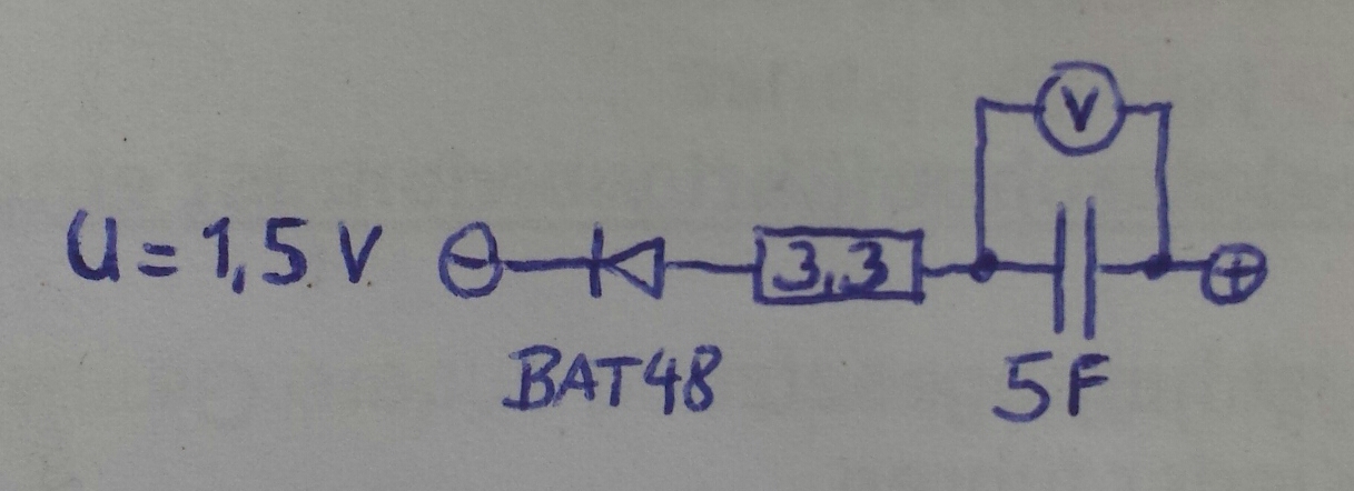

Hallo In einer kleinen Versuchsschaltung, bestehend aus : •Diode ( BAT48 ) •Widerstand ( 3,3 Ohm / 3 Watt ) •Superkondensator ( 5 Farad ) ergibt sich bei angelegter Spannung von U = 1,5 Volt eine Kondensatorspannung von Uc = 1,16 Volt nach 85 Sekunden Ladezeit. Rechnerisch ergibt sich, ohne die Diode! , eine Ladezeit für 99 % der Ladung bei tau = R * C = 3,3 Ohm * 5 F = 16,5 s tau * 5 = 85 s Das kommt auch gut hin, wie sich in Messungen ohne Diode gezeigt hat. Schalte ich jetzt zusätzlich die Diode in Reihe, verringert sich die Ladeschlussspannung nach t = 85 s im Kondensator auf Uc = 1,116 Volt Mit ist klar, daß der Spannungsabfall über der Diode wesentlich zur Differenz der Kondensatorspannung zur Quellspannung beiträgt. In Messungen ergab sich für die Flussspannung der Diode bei t = 85 s --> Uf = 0,319 Volt Über dem Widerstand fällt zu diesem Zeitpunkt eine Spannung von Ur = 0,065 Volt ab. Aus der Summe dieser gemessenen Spannungen erhalte ich Ug = 1,116 V + 0,319 V + 0,065 V= 1,5 V Damit ist die Quellspannung über den einzelnen Komponenten aufgeteilt. Bei dem Versuch, eine höhere Schlussspannung im Kondensator zu erreichen, wurde er über die Zeit von 180 Sekunden geladen. Dabei erreichte die Spannung Uc = 1,2 Volt. Ohne den Widerstand, also nur mit Diode in Reihe zum Kondensator, wurde eine Spannung von 1,25 Volt erreicht und diese änderte sich nur noch kaum ( + 0,0005 V / s ) Dabei lag über der Diode eine Spannung von Uf = 0,25 Volt. Von technischer Seite betrachtet, weisen die Messergebnisse darauf hin, daß mit sinkender Flussspannung der Diode, gleichzeitig der Diodentrom sinkt, was zu einer relativen Erhöhung des relativen Widerstandes der Diode führt. Soweit erwartungsgemäß, da auch das Datenblatt der Diode, bei geringer Flussspannung einen geringen Strom vermuten lässt. Mit welcher mathematischen Funktion ergänze ich die Kondensatorformel unter Berücksichtigung der Diodenkennlinie, in Zusammenhang mit dem Spannungsabhängigen Widerstand der Diode?
Ingo S. schrieb: > Mit welcher mathematischen Funktion ergänze ich die > Kondensatorformel unter Berücksichtigung der Diodenkennlinie, > in Zusammenhang mit dem Spannungsabhängigen Widerstand der Diode? Welches Problem möchtest du genau beheben? Du hast eine Ladeschlussspannung gemessen. Ebenso kennst du das Messergebnis der Diodenspannung. Datenblätter hast du studiert und im Prinzip ist es etwas wie die Summierung der Spannungsabfälle…wenn du es dynamischer magst, schaust du in ein Simulationsprogramm und machst bspw. ein di/dt, soetwas Integral-artiges. Das hängt mithin immer von der Zeit ab und berücksichtigt die Stromänderungen der Bauteile gemäß ihrer Modelle.
Ingo S. schrieb: > Mit welcher mathematischen Funktion ergänze ich die > Kondensatorformel unter Berücksichtigung der Diodenkennlinie Mit der Shockley Diodengleichung: https://de.wikipedia.org/wiki/Shockley-Gleichung
An der Zeitkonstante ändert sich (fast) nichts, nur die Spannung des Kondensators wird z.B. 0,3V oder 0,7V geringer (je nach Diode). Vielleicht öffnet folgendes Extrem deine Augen: Angenommen die Versorgungsspannung beträgt 1V und an der Diode fallen 0,7V ab. Dann lädt sich der Kondensator in der von Dir berechneten Zeit auf 0,3V auf. Die 1V wird er nie erreichen, daher ist es sinnlos ausrechnen zu wollen, wie lange das wohl dauern wird. Nun wiederholen wir den versuch mit 100V. Die zeit ist wieder die gleiche, nur die Spannung ist am Ende 99,3V. Da ein (idealer) Kondensator nach dem Aufladen keinen Strom mehr aufnimmt, fällt am Ende am Widerstand keine Spannung mehr ab. > Von technischer Seite betrachtet, weisen die Messergebnisse > darauf hin, dass mit sinkender Flussspannung der Diode, gleichzeitig > der Diodentrom sinkt, was zu einer relativen Erhöhung > des relativen Widerstandes der Diode führt. Ja, so verhalten sich alle Dioden mehr oder weniger. Sie sind eben nicht ideal. > Mit welcher mathematischen Funktion ergänze ich die > Kondensatorformel unter Berücksichtigung der Diodenkennlinie Gar nicht. Die Kennlinie lässt sich nicht exakt als mathematische Formel ausdrücken. In der Praxis würde das auch niemandem nützen, denn wenn du 5 Dioden gleichen Modells aus der selben Produktion auf den Tisch legst, bekommst du 5 unterschiedliche Kennlinien. Man rechnet in der Praxis immer mit ausreichend Spielraum, so das es nicht so genau auf die Eigenschaften der Diode ankommt. Und wenn es doch mal unbedingt nötig ist (wie z.B. bei einem guten Thermometer), dann kalibriert man.
Ingo S. schrieb: > Von technischer Seite betrachtet Ist die Diode, die max. 350mA aushält für eine geraume Zeit überlastet und erhitzt sich evtl. über Gebühr. Diesen Effekt musst du da auch mit einrechnen...
Boris O. schrieb: > Welches Problem möchtest du genau beheben? Es geht mir um die zahlenmäßige Erfassung der Ladezeitverschiebung, die durch den Einsatz der ausgewählten Diode verursacht wird. Mit diesem Wert, will ich ermitteln, ab welcher Ladespannung des Kondensators, das Verhältnis zwischen Zeit und zugeführter Ladung unwirtschaftlich wird. Der Andere schrieb: > Mit der Shockley Diodengleichung Mit dieser Gleichung erreiche ich nicht den im Datenblatt der Diode beschriebenen U-I-Graphen. Setze ich die vorgegebenen Werte so ein, wie WIKI es beschreibt, erhalte ich eine e-Funktion...aber diese spiegelt nicht die Werte des Datenblattes wieder. Ich habe die e-Funktion so mit Werten belegt, daß an der Schnittstelle für 0,4 Volt ( x = 0,4 ) genähert der abzuschätzende Wert des Datenblattes abgelesen werden kann und gleiches für den Funktionswert von x = 0,7 , wobei das Datenblatt auch von etwa 0,2 A ausgehen lässt. Das ist nicht inbedingt die feine Art, aber so habe ich wenigstens einen genäherten Bezug, um eine mathematische Abschätzung des Einflusses der Diode auf die Ladezeit zu erhalten. Stefanus F. schrieb: > An der Zeitkonstante ändert sich (fast) nichts Dadurch, daß der äquivalente Widerstand der Diode zu jedem Zeitpunkt einen anderen Wert annimmt, wird der Einfluss in einem U-t-Diagramm im direkten Vergleich der Ladekurve ohne Diode, doch sicherlich einen ersichtlichen Effekt zeigen. Da als einzige (von der Diode) beeinflusste Größe in der Kondensatorformel eben die Ladezeit ist, ist es zweckdienlich, aus der U-I-Kurve den Graphen für ein R-U-Diagramm abzuleiten. Das ist für mich aber leichter gesagt, als getan. In weiteren Messversuchen habe ich den äquivalenten Widerstand der Diode bei bestimmter Spannung ermittelt. Dazu habe ich einen Spannungsteiler genutzt und die Diode parallel zu einem Widerstand geschaltet. Jedenfalls kann ich die so ermittelten Werte für das Widerstandäquivalent nicht aus der e-Funktion für den Durchlassstrom der Diode ableiten. Unter anderem, weil mir der tatsächlich lineare Anteil der Funktion nicht bekannt ist. Eine Diode ist - und wird - kein Supraleiter. Dahingegen aber entwickelt sich die e-Funktion nach Shokley, wenn diese zum Widerstand umgewandelt wird. Wie groß ist der lineare Anteil des Widerstandes bei einer Diode? Stefanus F. schrieb: > wenn du 5 Dioden gleichen Modells aus der selben Produktion auf den > Tisch legst, bekommst du 5 unterschiedliche Kennlinien mir würde der theoretische Ansatz zu dieser einen Diode genügen. Lothar M. schrieb: > erhitzt sich evtl. über Gebühr. Diesen Effekt musst du da auch mit > einrechnen ja :D

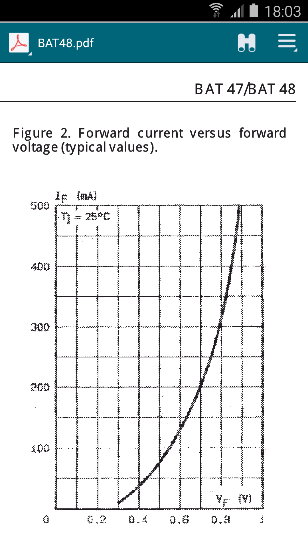

Ingo S. schrieb: > Mit dieser Gleichung erreiche ich nicht > den im Datenblatt der Diode > beschriebenen U-I-Graphen. Natürlich nicht. Reale Dioden enthalten jede Menge parasitärer Effekte. Im Übrigen ist eine Diode sehr temperaturabhängig. Ingo S. schrieb: > mir würde der theoretische Ansatz zu dieser einen > Diode genügen. Du könntest Dich mal damit befassen, wie in Spice Dioden modelliert werden und Dir das Modell für Deine Diode heraussuchen. Wie schon jemand anderer schrieb: die Parameter werden von Exemplar zu Exemplar steuen und wie ich schon schrieb: ist alles sehr temperaturabhängig.
Du hast schon recht. Bei der Spannung von nur 1,5V spielt die Nicht-Linearität der Diode eine unübersehbare Rolle. Ich bin allerdings Praktiker und frage mich, wo der Praxisbezug ist. Diese kleine isolierte Schaltung ist so ganz alleine vollkommen sinnlos, daher ebenso auch die Frage nach der Wirtschaftlichkeit. Wer Verluste minimieren will, benutzt keine Dioden, sondern aktive Gleichrichter mit Transistoren. Wer die Eigenschaften den Diode ausnutzen will und sich nicht an ihrer Abweichung vom Ideal stört, der plant genug Reserven nach oben und unten ein, womit die exakte Berechnung überflüssig wird und Materialstreuungen tolerierbar sind. Im übrigen haben Elektrolyt-Kondensatoren so extreme Streuungen und Abweichungen vom Nennwert, dass deine ganze Rechnerei selbst mit einer 100% berechenbaren Diode völlig für die Katz sind. Ich vermute mal, dass es sich hier um eine Hausaufgabe oder um eine akademische Herausforderung handelt. Da wäre der fehlende Praxisbezug üblich. Ich bin schon zu lange aus der Ausbildung heraus, um die mathematischen Feinheiten im Kopf zu haben. Aber ich denke, der Link auf den Wiki Artikel mit der Formel zur Darstellung der Eigenschaften der Diode kommt soweit hin, wie es ein theoretischer Mathematiker verlangen kann. Falls dein Ziel nicht eine funktioniere Schaltung ist, sondern die Mathematik, dann arbeite mit dieser Formel. Wird schon gehen.

> Ist in diesem Fall davon auszugehen, daß der > Sperrstrom in beiden Richtungen den gleichen > Wert an nimmt? Nein, ganz sicher nicht. Du musst dich leider damit abfinden, dass im Datenblatt nicht alle Eigenschaften zufriedenstellend angegeben sind. Insbesondere bei den Diagrammen ist zu beachten, dass sie nur das "typische" Verhalten darstellen. Die Zahlen in den Tabellen versprechen jedoch konkrete min und max Werte. In der Praxis betreibt man Bauteile nur im Rahmen der zugesicherten Eigenschaften und Bedingungen. Wenn das Datenblatt zum Sperrstrom unterhalb einer Spannung X nichts aussagt, dann benutzt man dieses Bauteil nur dann, wenn der Wert im Detail irrelevant ist. Mit dem Datenblatt verspricht der Hersteller einige Eigenschaften. Die anderen können sich von Charge zu Charge erheblich ändern. Viele Bauteile werden mit gleicher Bezeichnung (zum beispiel 1N4148) von mehreren Herstellern produziert, da unterscheiden sich nicht nur diese Grenzfälle, sondern oft auch die zugesicherten Eigenschaften. > Folgen die aktiven Bauelemente den passiven, > oder anders herum ? Was meinst du mit "folgen"? Hinterherlaufen meinst du sicher nicht. Meinst du die Rangordnung? Von welcher Eigenschaft denn?

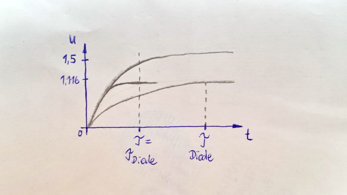

Karl B. schrieb: > Die U am Vorwiderstand r ist hier interessant, da sie in diesem Beispiel > in Reihe mit der diode die Ladekurve ab einem bestimmten Punkt - und > damit auch die Ladezeit - "dynamisch" beeinflusst darum geht es. In welcher Weise wird der Funktionsgraph angenähert? Ist es nur eine proportionale Verschiebung, oder eine eigenständige Kurve? Wenn es eine proportionale Verschiebung ist, würde direkt daher als Folge eine größe Zeitkonstante abgeleitet. Ist es eine eigenständige Kurve, kann deren Anstieg nicht über den Anstieg der "einfachen" Ladekurve gelangen, aber auch nicht deren Maximalwert erreichen ( Differenz der Flussspannung ), wodurch eine starke Verringerung des Anstiegs innerhalb eines Zeitintervalls auftreten würde. Ich habe das mal skizziert...
Ingo S. schrieb: > Ist es nur eine proportionale Verschiebung, > oder eine eigenständige Kurve? Hi, ein Versuch mit "realen" Bauteilen wird zeigen, dass die E-Funktion (als Hilfskonstrukt) weiter angesetzt werden kann, die Ladezeit sich tatsächlich (geringfügig) verlängert. Das konnte ich an einem Monoflop CD4098 relativ simpel feststellen. Was oft vergessen wird, derselbe Vorgang gilt für die Entladung, so dass ein Monoflop eine "Erholzeit" (gerade bei großen Kondensatoren) benötigt. Darum ist da ja für solch einen Fall auch eine Diode und eine Verbindung zu Masse (GND) regelmäßig vorgesehen. Eine ins Auge stechende, eigenständige Kurve (mit Knick) wäre es bestimmt, wenn Tunneldioden oder Bauteile mit entsprechend komplexeren Kennlinien zur Anwendung kämen. Was mich übrigens gerade bei den Schottky-Dioden nicht so gut gefällt ist neben der gereingeren "Spannungsfestigkeit" die Abhängigkeit im Bereich der UF vom Strom. Bei 1N5819 zum Beispiel bei 3A sind es schon 0,9V bei 100 mA "nur" 0,3V. Insofern ist der Thread schon interessant. ciao gustav

Nein. Es ist nicht nur eine einfache "Verschiebung". Die nicht-linearität der Diodenkennlinie beeinflusst auch die Ladezeit nicht-linear. Nicht-linear heisst, dass es nicht einfach nur ein Faktor oder ein Summand ist, der zu berücksichtigen ist. Vielmehr treten, wie in der Shockley-Formel Potenzen auf. Das ist folgerichtig, da in der Gleichung für die gesamte Schaltung auch die Shockley-Formel (s.u.) erscheint. Die Shockley-Formel beschreibt tatsächlich nur das Großsignalverhalten realer Diodenkennlinien. Siehe https://de.wikipedia.org/wiki/Shockley-Gleichung. Reale Dioden müssten mit wesentlich komplizierteren Gleichungen beschrieben werden, die auch mehr Parameter haben. Bestimmte Parameter liessen sich gar nicht oder jedenfalls nur genähert (in gewisser Weise "geschätzt") bestimmen. Ein Fall, wäre die Temperatur. Siehe dazu etwa die Dokumentationen des Simulationsprogrammes Spice, in der auch die Simulationsgleichungen für Dioden angegeben sind (Jedenfalls weiss ich von mindestens einer Dokumentation). Tröste Dich, wenn Dir diese Gleichungen auf Anhieb zu hoch sind. Das ging oder geht vielen Menschen genauso. Falls Du ein Mensch bist, der mit visuellen Darstellungen etwas anfangen kann, rate ich Dir Folgendes: Drucke Dir mal die Kennlinie einer Diode aus. Drucke Dir auch eine Kurvenschar von Spannungen und Strömen bei einer RC-Kombination aus, wobei die Anfangsspannung variiert wird. Mache Diagramme möglichst gross und so das Spannungs- bzw. Stromachsen den gleichen Massstab haben. Das folgende Verfahren ergibt: 1. Die Strom- und Spannungsverhältnisse zu einem bestimmten Zeitpunkt. Und 2. den zeitlichen Verlauf der Strom- und Spannungsverhältnisse. Insbesondere aber, 3. die Art des Einflusses einer Diode. Dann mache die folgenden Schritte: 1. Nimm an, Du betrachtest zunächst den Zeitpunkt Null. 2. Nimm als Zweites an, dass die RC-Kombination nur an der Versorgungsspannung hängt. 3. Ermittle Strom und Spannung an der RC-Kombination. 4. Ziehe die Diodenspannung von der an der RC-Kombination anliegenden Spannung ab. D.h. Du berücksichtigst, dass die RC-Kombination "eigentlich" an einer etwas geringeren Spannung liegt. 5. Das aber, wie Du vielleicht selbst schon vermutet hast, wirkt sich, - sozusagen rückwärts -, auf die Diodenspannung aus. (Wie sichtbar der Effekt ist, hängt von dem Maßstab der Ausdrucke ab). 6. Gehe also nun zurück zu 3. und wiederhole das solange, bis der Unterschied nach Deinen Maßstäben gering ist. Es geht nur darum, dass Du nachvollziehst, wie sich die Spannung über der RC-Kombination auf die Spannung der Diode auswirkt und dies wiederrum auf die Spannung der RC-Kombination. Am besten machst Du Dir ein drittes Diagramm in dem Du Dir das Ergebnis einzeichnest. 7. Ausgehend von der Spannung an der RC-Kombination aus Punkt 6. suchst Du nun in der Kurvenschar, diejenige aus, deren Spannung am besten mit der unter 5. ermittelten übereinstimmt. Entlang dieser Kurve gehst Du nun einen Zeitschritt vorwärts und ermittelst die Spannung. 8. Nun wiederholst das Verfahren ab Schritt 3. Wenn Du sehr gründlich sein willst, dann wiederhole das Verfahren mit einem zusätzlichen Widerstand, anstelle der Diode.

Stefanus F. schrieb: > An der Zeitkonstante ändert sich (fast) nichts :D als Rechenbeispiel : für die Kondensatorspannung gilt : Uc = Uo * ( 1-e^-(t/tau)) für den Ladestrom gilt : Ic = Io * e^-(t/tau) der äquivalente Momentanwert des Widerstandes des Kondensators ergibt sich daher zu : Rc = Uc / Ic tau als Ladezeitkonstante gilt es mit der Funktion für die Diodenkennlinie zu erweitern. Diese wird der Form : a * e^-(k*x) sein. Daher wird die Erweiterung für tau gesucht zu : tau(D) = a * e^-(k*x) Als Rechenoperation gilt : e^-m = 1 / e^m Das ist dahingehend wichtig, um in der Umstellung nach tau keine imaginären Anteile zu erhalten. Da tau gesucht, wird Rc = Uc / Ic umgestellt über : Rc = (( Uo * ( 1-e^-(t/tau)))/(Io * e^-(t/tau)) Rc = Uo/Io * (1-e^(t/tau))/(e^-(t/tau)) Rc*Io/Uo = (1-e^-(t/tau))/(e^-(t/tau)) Rc*Io/Uo = e^(t/tau) - 1 e^(t/tau) = 1 + Rc*Io/Uo (t/tau) = ln ( 1+ Rc*Io/Uo ) tau = t / ( ln ( 1+ Rc*Io/Uo ) ( ich habe mir bei der Umstellung helfen lassen) Setze ich jetz diese Funktion für tau in die Exponentialfunktion ein,erhalte ich f(tau(D)) = e^-(t/( ln ( 1+ Rc*Io/Uo ))) damit ist tau(D) = 1 - e^-(t/tau) Die Ladezeitverschiebung ist somit direkt proportional zum Anstieg des äquivalenten Widerstandes der Diode und liegt auf dem Funktionsgraphen des Spannungsanstiegs beim Laden des Kondensators. Der differentielle Widerstand einer Diode hat KEINEN EINFLUSS ! auf die Ladezeit. Alleine der tatsächlich Ohm'sche Anteil der Diode verursacht eine größere Ladezeitkonstante. Da habe ich gestaunt... und nochmal genauer nachgemessen. Als Energiequelle habe ich diesmal einen NiMH - Akku verwendet, um einen Spannungseinbruch der Versorgung zu vermeiden. Ergebnis : nach 85 Sekunden 97% der möglichen Ladung. Hoffentlich hilft dieser Thread auch jemandem Anderes genau so, wie er mir geholfen hat. Danke Leute :D

@ Ingo Tut mir leid, aber ich fürchte Du hast Dich da total verfahren. Ich versuchs nochmal so: Tau hängt ab von dem Kondensator und dem Widerstand. Dem Widerstand insgesamt - also der Summe aus dem Widerstand, der als solches Bauteil bezeichnet ist UND der Diode, die soweit ganz richtig auch als Widerstand betrachtet werden kann. ABER: Was Du noch nicht verstanden hast, denke ich, ist folgendes: Der Widerstand der Diode hängt von dem Strom ab. Der wiederum hängt von dem momentanen Ladezustand des Kondensators ab. Der hängt von dem Widerstand insgesamt ab. Der wiederum hängt vom Strom ab, weil der Widerstand der DIode davon abhängt. Das ist ein Zirkel. Und den sollte Dir mein Verfahren vor Augen führen. Diese Rechnerei da von Dir, tut mir leid das zu sagen, ist für die Katz'. An zwei Stellen sogar abstrus. Und die Schlussfolgerung ist zwar richtig, aber trivial und durch die Rechnung nicht korrekt begründet. Jeder zusätzliche Widerstand verlängert Tau. Aber das wusstest Du auch schon vorher. Der schwache Punkt bei der Rechnung ist vielmehr dass die Veränderung von Tau nicht nur in einer Potenz von der Zeit abhängt, sondern in der Potenz einer Potenz. Nämlich, weil zunächst der Ladevorgang durch eine Potenz beschrieben wird und der bestimmende Widerstand zum Teil, nämlich wegen der Diode, wiederum näherungsweise durch eine Potenz beschrieben wird, die von dem Ladezustand abhängt. Vielleicht überlegst Du Dir das ja nochmal.
Man kann es noch mal anders deutlicher machen: Nimm mal an Du rechnest Tau nur für eine RC-Kombination aus. OK. Nun fügst Du einen zusätzlichen Widerstand ein. Wo in der Gleichung setzt Du ihn ein? OK. Nun nimmst Du an dieser zusätzliche Widerstand sei eine Diode. Dafür schreibst Du meinetwegen R_D (R tief D). OK. Nun ist aber dieser Widerstand eine Funktion des Stromes OK. Also schreibst Du ungefähr R_D(i). OK. Der Strom wiederum hängt von der Tau ab ab. OK Also R_D(Tau). Tau aber hängt von R_D ab! Also R_D(Tau(R_D(Tau(R_D ... Merkst Du was?
