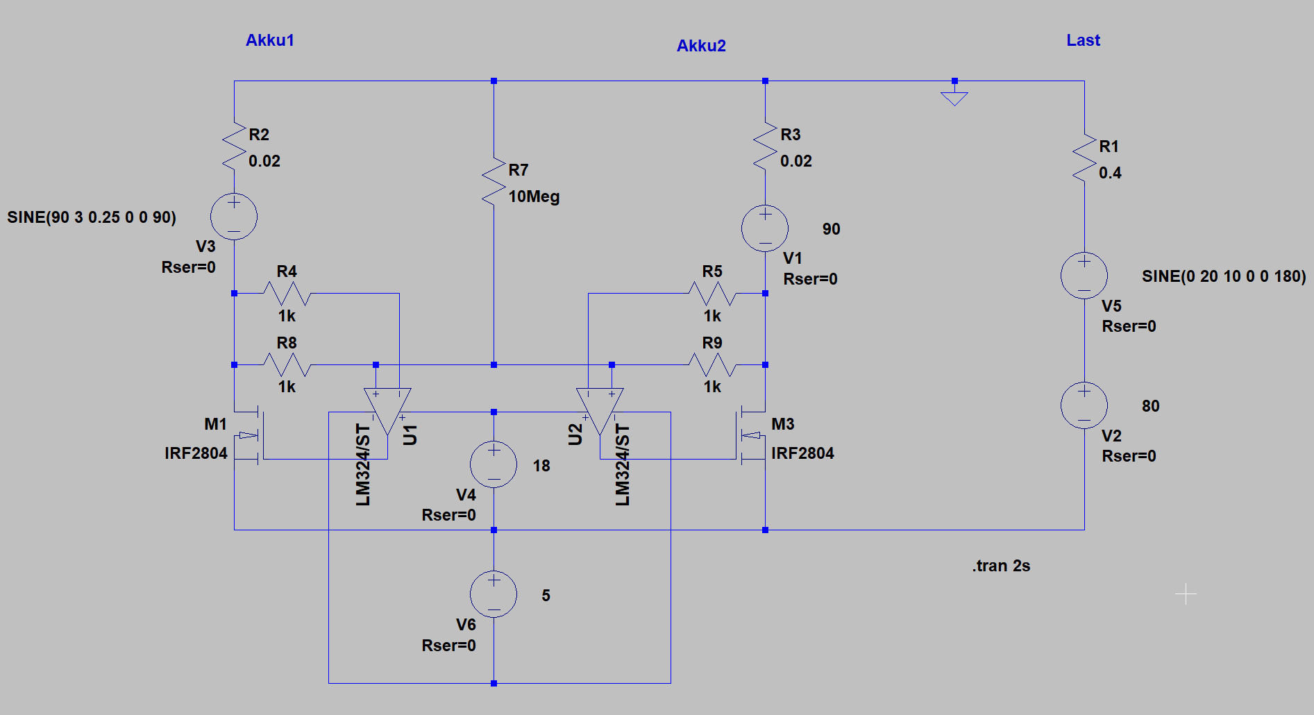

von Lukas (Gast)
@Boris, ich glaube zu verstehen was du meinst, aber das ist schon
"etwas" zu aufwändig wenn auch ein guter Ansatz.
Ich werde einen Testaufbau machen.
Dazu werde ich pro Akku 2 Antiparallele Diodenstrecken aufbauen welche
ich mit Mosfets aktivieren kann. So das ich die erlaubte Stromrichtung
umschalten kann.
Mit einem µC Messe ich die Spannung an drei Punkten 2x Akku 1x
Controller.
- Beim Einschalten wird gemessen ob 1 oder 2 Akkus angeschlossen sind.
- Wird nun die Spannung am Controller höher als an den Akkus schalte ich
die Stromrichtung auf entweder den einen angeschlossenen Akku oder wenn
beide angeschossen sind auf den mit der niedrigeren Spannung, oder evtl.
einfach abwechselnd auf die Akkus pro Rekuperationsvorgang.
- Wird die Spannung am Controller niedriger als an den Akkus schalte ich
wieder zurück.
Die Spannung am Controller wird natürlich einbrechen wenn sie belastet
wird. Aber sie wird dann trotzdem Akkuspannung + Flussspannung der

von Stephan (Gast)
evtl. so in der Art wie angehängt.
Achtung: nicht als Bauteil-/Dimensionierungsvorschläge verstehen
Prinzip: Akkus mit Spannung größer als der mittleren Akkuspannung (-
kleine Hysterese) wird per Mosfet aufgeschaltet.
Die Hysterese + 2 x Offset der OPV + Toleranzen der Spannungsteiler muss
kleiner sein als der Spannungsabfall an 2 eingeschalteten Mosfets +
Leitungs-/Akkuwiderstände beim maximalen Ladestrom.
Die Rekuperationsleistung fließt im Wesentlichen immer nur in einen der
Akkus.
Die Hysterese sollte so groß wie möglich gewählt werden, so dass bei
ähnlichem Ladezustand der Akkus auch beide Akkus genutzt werden.

von Lukas (Gast)
> Akkus.
Wie wird verhindert das die Akkus durch Rekuperation über die Body Diode
Geladen werden?
von Stephan (Gast)
> Geladen werden?
Die liegt bei Rekuperation in Sperrichtung.
Nur der Akku mit der höheren Spannung (bzw. bei fast gleicher Spannung
beide Akkus) sind über den aufgesteuerten Mosfet durchgeschaltet und
nehmen Rekuperationsenergie auf.
Und: ich hab oben Hysterese geschrieben. Ist natürlich Quatsch.
Die mittlere Spannung der beiden Akkus wird einfach durch den
Spannungsteiler etwas reduziert.
Akkus deren Spannung über diesem Referenzwert liegt werden über den
Mosfet zugeschaltet.
Die 10Meg in meiner Schaltung sind auch etwas hoch. Reduziert die
Spannung ja nur um ca.  4.5mV.
Bei 10A verträglichem Ladestrom und 10mOhm Widerstand durch die 2 Akkus,
2 Mosfets und die Verkabelung dürfen bei einer Differenz von 100mV beide
Mosfets an sein.
Das wäre dann ca. 1Meg statt der 10Meg.
Der Strom von 10A fließt auch nur kurz in den schwächeren Akku bis der
Ladezustand ausgeglichen ist (bei Belastung fließt eher gar kein Strom
in den schwächeren Akuu).
