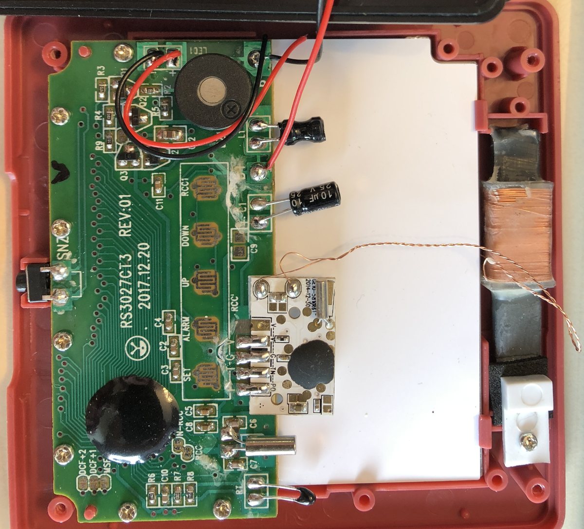

Beim Aldi gerade einen Funkwecker für 6.99€ gekauft. Die LED's waren mir zu hell und so habe ich ihn aufgeschraubt und den LED Strom von 7mA auf 2mA reduziert (immer noch zu hell). Dabei gesehen, das das DCF77 Funkmodul leicht geerntet werden kann (siehe Foto). Es ist mit 4-Pins aufgelötet. Das Modul läuft mit der Batteriespannung (1.5V). Die Data-Ausgänge sind TN und P0. Details habe ich mir noch nicht angesehen, aber ich erwarte ein standard Interface...

Hast Du die Platine so versaut? Oder war die schon in diesem Zustand? Wenn ja, dann würde ich die umtauschen.

Ich vermute eher die war schon so. Habe ich schon öfter bei günstigen geräten gesehen. Der Superlöter schrieb: > Oder war die schon in diesem Zustand? Wenn ja, dann würde ich die > umtauschen. Nach dem aufschrauben brauch er nix mehr umtauschen. Garantie ist weg er hat einen eingriff ins gerät vorgenommen.

Das Basisteil hat zwar einen eigenen Quarz (wie man sehen kann), aber
das ist aus Kostengründen wahrscheinlich ein Billigheimer. Ist ja auch
OK, weil das ja System alle 24 Stunden synchronisiert werden kann.

Die aktuell Funkwanduhr beim nordischen Aldi braucht ~40 µA. Wenn der Funkempfänger an ist zieht sie bei 3,0V etwa 0,4 mA. Bei Ubat = 2,5V sieht man nix mehr! Sie hat Platz für viel Basteleien :-)
Amateur schrieb: >>Der Wecker sollte ja auch ohne Modul noch verwendbar sein. > > Wofür? > > Das Basisteil hat zwar einen eigenen Quarz (wie man sehen kann), aber > das ist aus Kostengründen wahrscheinlich ein Billigheimer. Ist ja auch > OK, weil das ja System alle 24 Stunden synchronisiert werden kann. Das Quarz auf dem Funkmodul hat i.A. 77,5Khz und ist als schmalbandiges Quarzfilter geschaltet.. hat keine Referenz-Funktion. Demzufolge braucht der Wecker sein eigenes (32768Hz) Quarz um überhaupt zu laufen.. Gruß, Holm
> Demzufolge braucht der Wecker sein eigenes (32768Hz) Quarz um überhaupt > zu laufen.. Ist doch da. Unterhalb des DCF Moduls am rechten Platinenrand :-)
