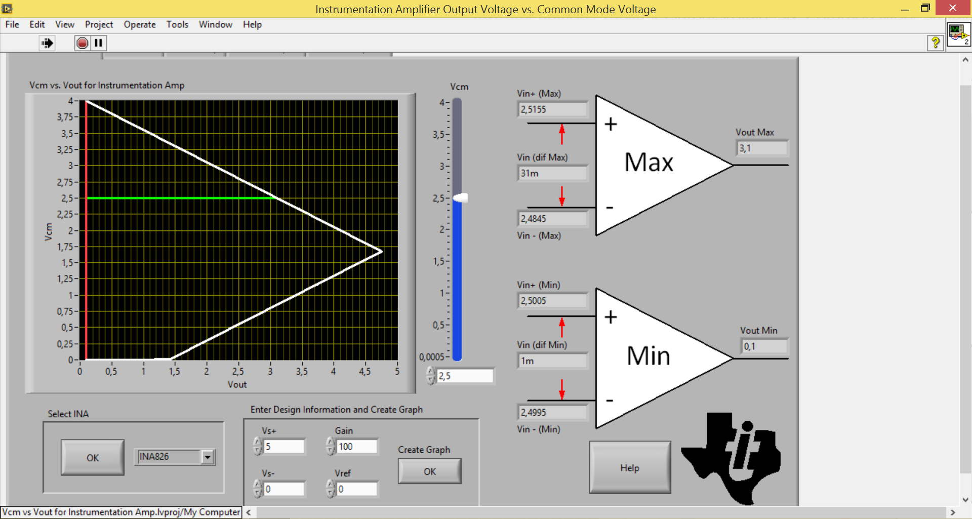

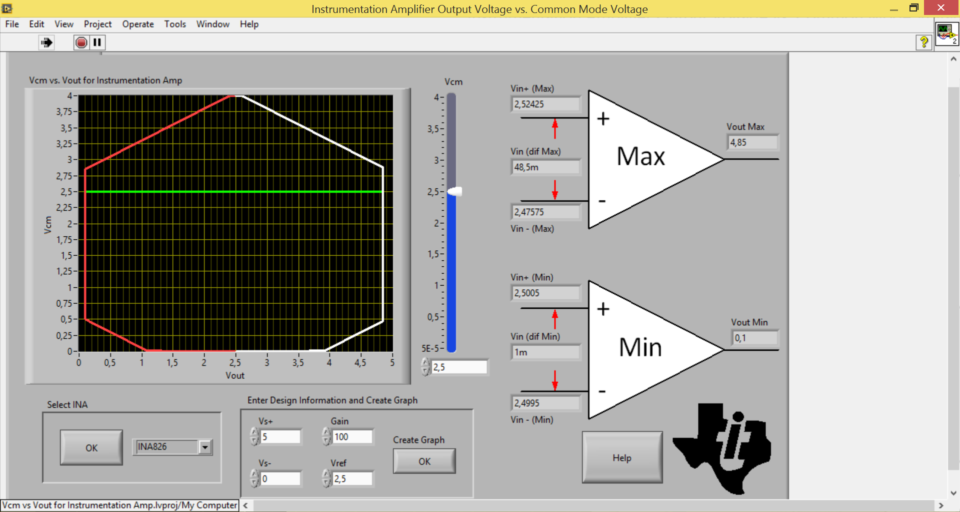

Christoph schrieb: > werde dann einen INA 827 in Verbindung mit einem REF3225 verwenden. > > Dann sollte ich doch alles mit den +5V betreiben können oder? ja klingt vernünftig. Aber wenn du nur positive Drücke messen willst, ist die Wahl von Vref des Verstärkers = 2,5V etwas unnötig hoch. Du verschenkst die Hälfte des Messbereichs, wenn die Ausgangsspannung des Verstärkers immer nur zwischen 2,5V und 5V bleibt. Wenn du dich bei TI registrierst kannst du dir dort ein LabVIEW-Tool runterladen, mit dem sich der Diamond Plot für verschiedene ICs und Versorgungen erzeugen lässt. http://www.ti.com/lit/zip/sboc452 Der INA827 ist in meiner (veralteten) Version der Software nicht enthalten, aber für den INA826 bekommst du das oben gezeigte Ergebnis.
Christoph schrieb: > Also kann ich den REF3225 weglassen und schließe bei REF am INA827 GND > an? hier der entsprechende Diamond-Plot für den INA826 (inwieweit das auch für den INA827 gilt müsste man mit dessen konkreten Daten durchspielen). Du gewinnst beim INA826 zwar etwas Aussteuerbereich. Aber nicht so viel, wie vielleicht erwartet, weil der Ausgangsbereich dann nur noch bis 3V hochgeht. Ein Option wäre, den Verstärker mit Vref=0 zu betreiben, die Verstärkung etwas zu reduzieren und das Vref des ADC nicht auf 5V sondern auf einen Wert <3V zu setzen. Damit kannst du den vollen Spannungsbereich abdecken. Für sehr kleine Sensorspannungen (im Bereich der Offsetspannung des Verstärkers) wirst du dabei allerdings blind (je nachdem, ob die konkrete Offsetspannung grade positiv oder negativ ist). Ist bei dem geringen Eingangs-Offset dieses ICs aber vielleicht unproblematisch.
