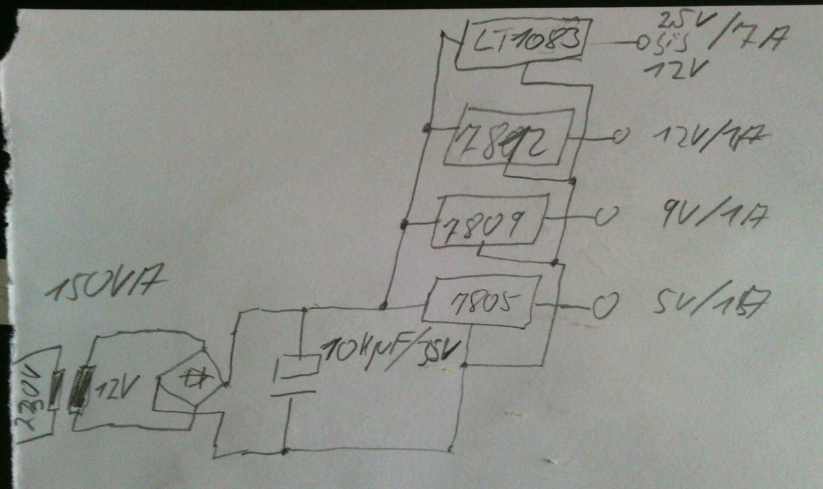

Moin @all !
1. Kann man mehrere Spannungsregler, wie in der Zeichnung, einfach so
zusammen schalten?
Die Cś und Dś laut Datenblatt habe ich nicht eingezeichnet,weil die
kommen da sowieso hin.
2. Sollte man jeden Spannungsregler einen eigenen Kühlkörper spendieren,
oder geht ein großer für alle?
Hintergrund:Habe am Wochenende auf dem Flohmarkt für 4 € den
Sicherheitstrafo ergattern können und möchte den nun nutzen.
Dafür wollte ich mir nun die ganzen Teile bei Aliexpress bestellen
Danke im voraus

nein - LT1083 hat einen ADJ pin und wird anders als die 78xx
verschaltet. > s. Datenblatt
nur wenn du den LT1083 isolierst anbringst, weil 78xx Fahne = GND, > s.
Datenblatt
PS: die 7,5A ... > s. Datenblatt

Vergiss die Kondensatoren nicht.

von Karl B. (gustav)
Hi @coollooc,
die GND-Anschlüsse sternförmig auf den Ladeelko (-) schalten.
In der Zeichnung fließen die "Rückströme" jeweils über die
Drahtverbindung vom vorgezeichneten Stabi-IC.
Das nur ein Tip.

von Michael B. (laberkopp)
> zusammen schalten?
Ok, LT1083 richtig beschalten.
Obwohl es im Prinzip egal ist so lange jeder ausreichend dimensioniert
ist, hat jeder Spannungsregler eine unterschiedliche Verlustleistung bei
maximalem Strom, und erlaubt mit seinem Wärmeübergang eine
unterschiedliche maximale Kühlkörpertemperatur. Man kann also
Spannungsregler mit weniger Verlust auf heissere Kühlkörper schrauben.
Wenn jetzt der Trafo für alle Spannungsregler parallel genutzt reichen
würde, wären einzelne besser (im Sinne von preiswerter, zumindest in
Kühlkörperfläche gerechnet). Da dein Trafo mit 12.5A~ also 7.5A= aber
unterdimensioniert ist, muss der Kühlkörper nur für den LT1083 reichen,
die andere können mit drauf, haben sowieso weniger Verlustleistung und
zwacken mehr Strom vom LT1083 ab als der in Verlust wandelt.
Aber der LT1083 hat maximal 8V*7.5A=60W abzuführen und von 0.6 bis
1.6K/W. Bei schlechteren 1.6K/W reicht nicht mal ein 1K/W Kühlkörper,
die Summe (Kühlkörper + Wärmeübergang durch Isolierscheibe + Tjc) muss
unter 1.8 K/W liegen. Mit Isolierscheibe wird es eh schwierig bs
unmöglich, mit Wärmeleitpaste direkt auf den Kühlkörper (und alle
anderen elektrisch isoliert) schafft ein TO220 1K/W, dauz die
bestenfalls 0.6K/W des Chips, bleiben 0.2K/W für den Kühlkörper, das ist
ohne Lüfter nicht zu schaffen. 7.5A sind also unrealistisch beim LT1083,
zieht man aus den 7.5ADC die der Trafo nach GLeichrichtung liefern kann
die 3A der anderen Spannungsregler (wobei der 7812 nicht geht) ab,
bleiben 4.5A für den LT1083 und die schafft er. Ich würde 2 LT1083
nehmen, jeder bis 3A, und den 7812 weglassen
Nun, 12~ reichen gerade mal für den 7805 und 7809. Einen 7812 kann man
damit nicht versorgen. Und der LT1083 wird bei 2.5V keine 7.5A liefern,
sondern nur wenn er knappstens unter die (12V*1.414-2)-7.5V(Elkoripple
10000uF bei 7.5A)- 1.4V(dropout) = 6V gestellt ist. Wie man sieht kommt,
vor allem wegen dem unterdimensionierten Elko, auch nicht mehr ungestört
raus. Mit 47000uF wäre er einsetzbar und liefert 12V mit 7.5A, aber nur
alleine, nicht wenn die anderen auch noch mit 3A belastet werden.

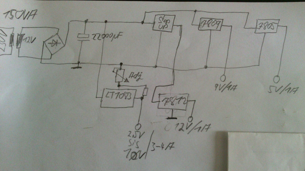

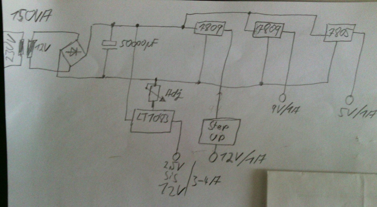

von Börge L. (coollooc)
Moin @all !
Erst mal danke an alle, für die ganzen Hinweise usw.
Mit den nun gesammelten Infos, habe ich nun ein neues Prinzip Schaltbild
gezeichnet.
Da der 7812 nicht funktioniert, kam mir Idee mit dem Step Up auf 12V.
Kann man doch so machen, oder?
Jeder Regler bekommt seinen eigenen Kühlkörper.

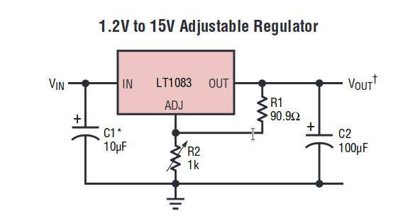

Börge L. schrieb:
> habe ich nun ein neues Prinzip Schaltbild gezeichnet.
ADJust falsch (schau doch einfach mal in das Datenblatt der Teile die du
verbauen willst).
StepUp kann helfen, wenn die Netzspannung auch mal -10% beträgt, um dann
bei 10.8V~ Trafospannung immer noch 12V heraus zu bekommen, was selbst
ein LT1038 bei dem 12V~ Trafo nicht schaffen würde, ABER: schlauerweise
nicht vorher auf 9V begrenzen, sondern die schwankenden 12V..20V mit dem
Step Up auf zumindest 16V bringen (bei mehr als 16V rein leitet dann der
Step Up einfach durch) und danach ein 7812.

von Andrew T. (marsufant)
LT1083 bitte richtig beschalten.
Danke für eure Unterstützung.
Habe nochmal neu gezeichnet...
Laut DB habe ich folgendes gefunden:siehe Bild Screenshot
Das die einzelnen Regler mit C + R + D noch richtig beschaltet werden
müssen, ist mir soweit klar..
Es geht mir erstmal um das Prinzip, wie im Bild Spannungregler_iii
dargestellt.
Der Hinweis mit dem Step Up vor dem 7812 war z.B. gut.
Jetzt werde ich erstmal DBś lesen und alle benötigten Teile bestellen.
Hi @all
Hatte etwas Zeit und schnell mal einen Schaltplan erstellt.
Das StepUp Modul ist ein MT3608 (konnte bei KiCAD kein richtiges Symbol
finden), die gehen bis 2A und sollten für den 7812 ausreichen.
Ich habe erstmal die Freilaufdioden der Spannungsregler eingezeichnet,
sind die überhaupt erforderlich?
Wer mal Lust und Zeit hat, kann ja mal bitte einen Blick werfen,
ob soweit alles richtig ist !?
Danke im voraus

von Hubert G. (hubertg)
Hast du schon ausprobiert ob du den Trafo überhaupt einschalten kannst
ohne das die Sicherung geht?
150VA und 22000µ Ladeelko sind sind schon heftig. Die DCDC-Wandler
ziehen beim Einschalten auch noch Strom bis die Elkos voll sind.
