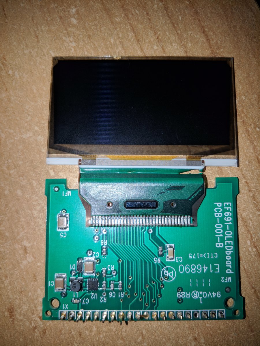

von Stephan B. (sb_nue)
Was ich leider absolut nicht verstehe ist, wenn ich im Netz nach SSD1322
Displays suche, finde ich fast ausschließlich welche mit einer Auflösung
von 256x64.
Meines hat aber eine Auflösung von 128x64. Solche gibt's aber nur als
SSD1309 Version.
Kann es sein, dass die Controller evtl. abwärtskompatibel sind und das
SSD1309 Display am SSD1322 läuft?
Von den Anschlüssen und Abmessungen würde es jedenfalls passen.

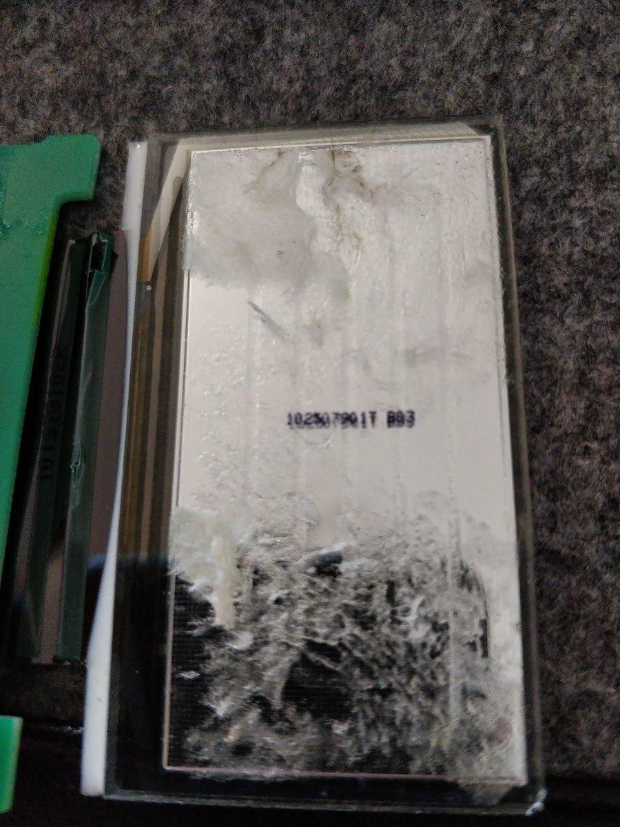

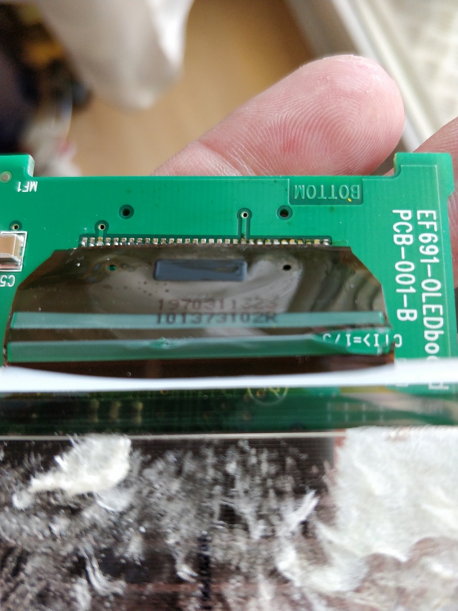

Ich hab jetzt das Display selbst ausgebaut und konnte ein paar Nummern
finden.
Auf dem Flachbandkabel sind zwei:
1970311323
101373102R
Und eine ist auf dem Display selbst:
102507901T B03
Kann da jemand was mit anfangen?
von Klaus R. (klaus2)
...nein, vermtl ist das was Herstellerspezifisches. Mach mal ein Foto
von der Rückseite, vll kennt es ja jmd. Aber nochmal: Wieso nicht das
gelbe nehmen und gut ist`s? Nur wegen der "unschönen Farbe"?
Klaus.

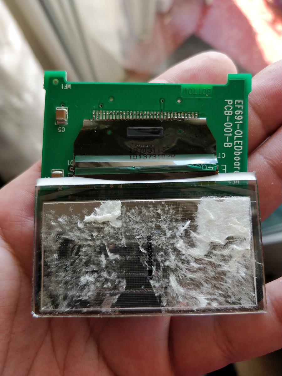

Ich hab mal versucht ein paar Fotos zu machen so gut es geht.
Bin mir nicht sicher, aber ich denke die erste Nummer 1970311323
verweist möglicherweise auf den Displaytyp P19703 von RITdisply
Corporation.
Oder auch das hier sieht ziemlich passend aus, wird aber auch nicht mehr
hergestellt:
https://www.usmicroproducts.com/product/USMP-P19703
Ich hab die auch schon angeschrieben bezüglich eines kompatiblem
Nachfolgers aber noch keine Antwort erhalten.
Das gelbe geht irgendwie gar nicht. Da krieg ich Augenschmerzen.
guest schrieb:
> Ansonsten bleibt wohl nur eines der SSD1309 Teile (z.B. CFAL12864G-024W)
> zu schlachten und nur das pure Panel umzulöten.
Das ist auch eigentlich mein Plan. Nur das reine Panel zu kaufen und
einzulöten (lassen).

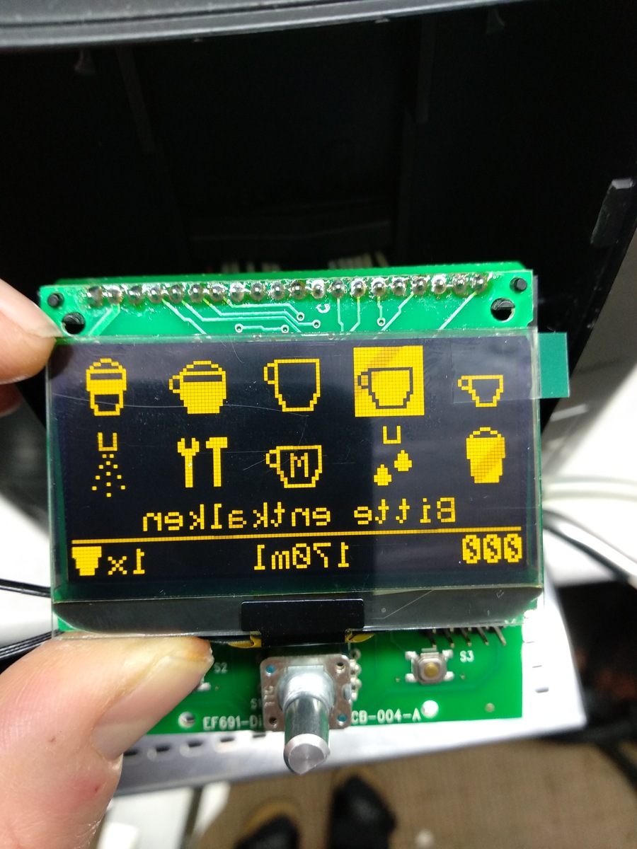

von Dieter F. (Gast)
Hier scheint es das zu geben:
SOS electronic sro
Pri pracharni 16, 040 11 Kosice, Slowakei
300 047 BL 12864G2 ERNHn RoHS
X OLED-Grafikdisplay 128x64px. gelb 3,3 V.
Lieferzeit: 4 Wochen
Gesamtbetrag ohne MwSt .: PLN 188,60
Gesamtbetrag: PLN 226,32
(Also rund 53,-- €)
https://www.elektroda.pl/rtvforum/topic3435827.html
Ist halt leider auch wieder das gelbe.
von Klaus F. (rosenkopf)
Der gelbe BL 12864G2 hat aber nicht den IC Controller SSD1303
sondern SPD 0301. Funktioniert er trotzdem?

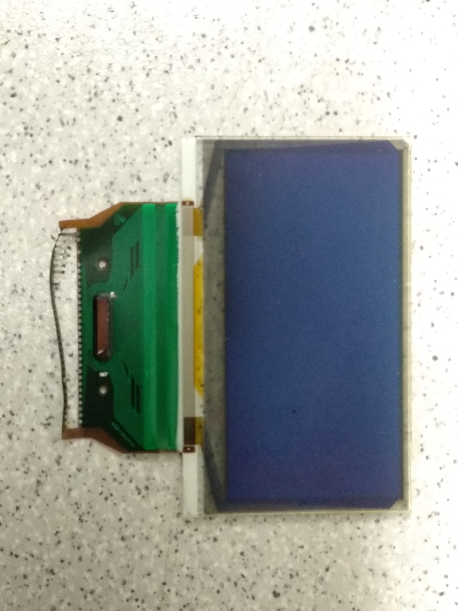

von Nicolá M. (nicol_m)
Hallo, ich habe zwei displays getestet, einmal den SSD1309 da ist die
Bildausgabe gespiegelt und um 2 spalten versetzt und den SSD1305 (siehe
Foto) da ist die Bildausgabe nur gespiegelt. Anscheinend werden die
Controller unterschiedlich initialisiert.
Angesteuert wird der Display von einem atmege der gelockt ist, über
parallel bus 8080. Einen Display mit dem SSD1303 ist nicht mehr zu
bekommen, ich habe schon mehrere Chinesische Hersteller angeschrieben
immer die gleichen Antworten "Wir haben nur SSD1305 oder SSD1309 in
weiß, gelb, grün oder blau. So ist mein Stand momentan. VG Nicola
Kurze Zwischenfrage: Hattest Du nur das reine Display oder Display mit
Platine und Controller getauscht?
Ich hatte das reine Display getauscht, also mit dem Display-Controller
SSD1305, die original trägerplatine hab ich genommen. (Foto ist der
alte)
