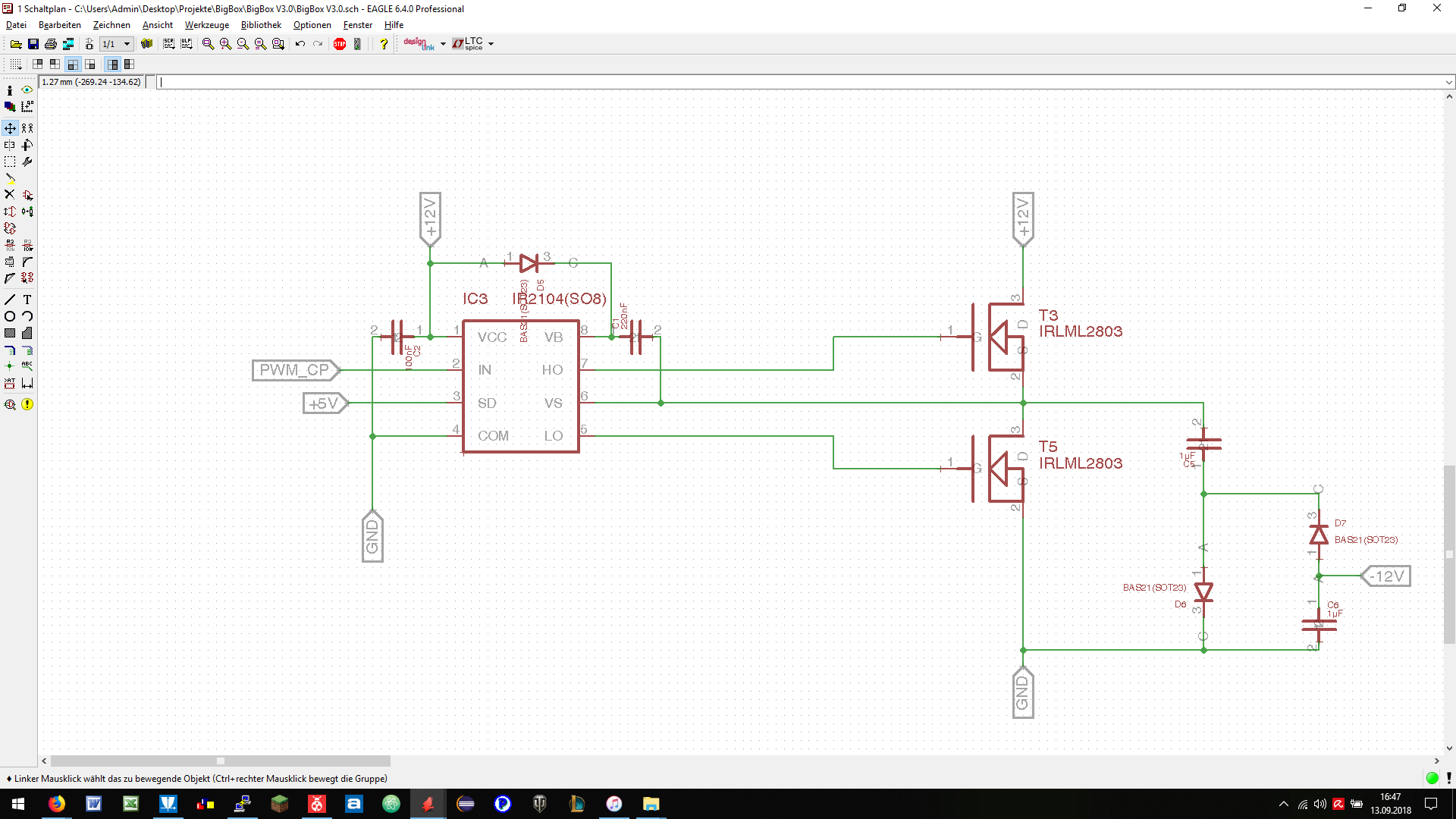

Hallöle, ich brauche für den LM324 eine symmetrische Versorgung von +-12V. Dafür möchte ich eine Ladungspumpe hernehmen (siehe Anhang) Stimmt die Schaltung so? Vorgebene Daten: I_max = 50mA U_ein = +12V U_aus = -12V f = 78,125kHz Vielen Dank im Voraus.

Leopold N. schrieb: > Stimmt die Schaltung so? Ja. Für die Kondensatoren würde ich Vielschichtkondensatoren nehmen. 470nF reichen für 78kHz auch aus und sind preisgünstiger als 1µF Typen. Für die Dioden sind Schottkydioden besser, weil sie nur einen Spannungsabfall von 0,3 Volt haben. Ganz auf -12 Volt wird die Schaltung nicht kommen, es werden ungefähr -11 Volt werden. Bei 50mA Belastung wird sich die Ausgangsspannung noch weiter reduzieren.

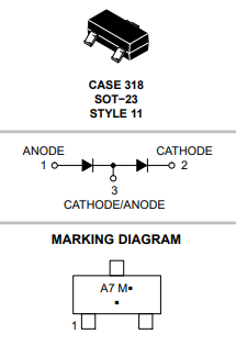

Leopold N. schrieb: > Was für Schottky Dioden würdest Du denn empfehlen? BAT43 oder BAT46 oder wenn es klein sein soll, irgend eine SMD Variante.
Wenn SMD-Bauform, dann würde sich für deine Schaltung die Dual Variante anbieten.
Ach Du grüne Neune schrieb: > Für die Kondensatoren würde ich Vielschichtkondensatoren nehmen. 470nF > reichen für 78kHz auch aus und sind preisgünstiger als 1µF Typen. Bei 50mA und nur 470nF am Ausgang gibt's aber noch einen ziemlich starken Ripple auf der -12V Spannung (ca. 0,8Vpp). Zudem haben die MLCCs bei 12V meist noch deutlich weniger Kapazität! Eine "saubere" Versorgungsspannung für den OP bekommt man so nicht hin.
Braucht es überhaupt die FETs bei dem doch recht überschaubaren Laststrom? Vielleicht reicht der Treiber allein ja auch schon (nur so eine Idee...)
