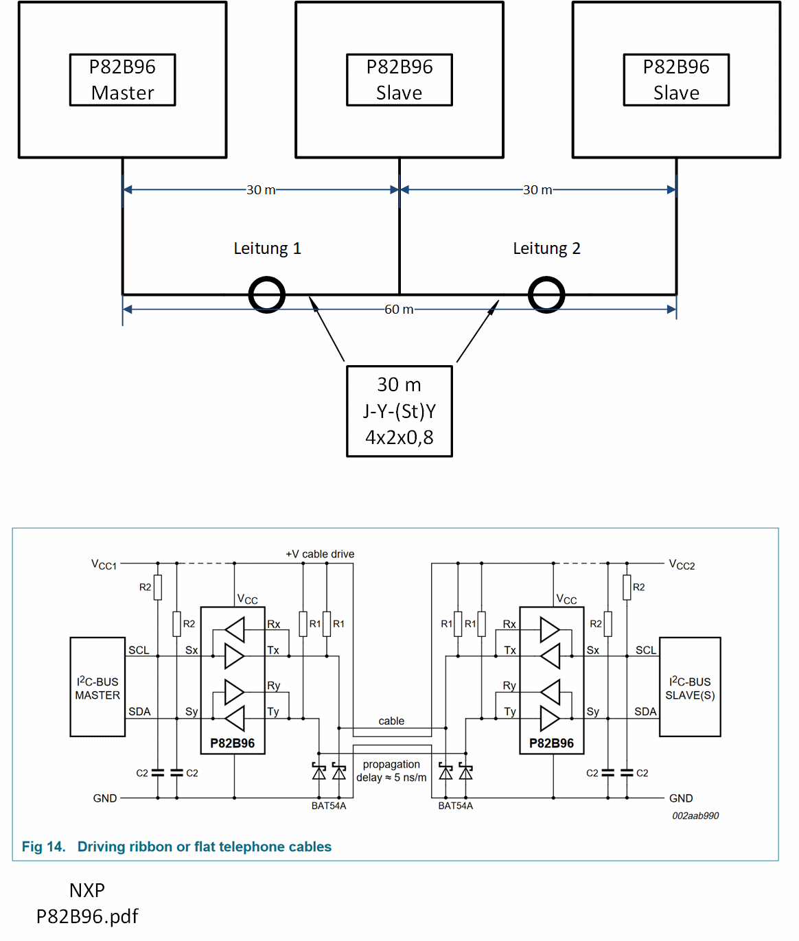

benötige Hilfe bei der Dimensionierung einer i2c-Verbindung zwischen
einem Master und zwei abgesetzten Slaves. Der erste Slave ist 30 m vom
Master entfernt und der zweite Slave nochmals 30 m, insgesamt 60 m
(siehe beigefügte Skizze). Als Kabel kommen zwei „J-Y-(St)Y-4x2x0,8“
Leitungen mit jeweils 30 m Länge zum Einsatz. Als Expander – beim Master
und den Slaves - kommt jeweils ein P82B96 zum Einsatz. Bei der
verwendeten ic2-Expander Schaltung handelt es sich um die auf Seite
13 – Fig. 14 – aus dem Datenblatt von NPX (siehe ebenfalls die Skizze).
Wie berechnet man die Dimensionierung von R1 und R2 für alle drei
Expander, so dass die Kommunikation zwischen allen dreien sauber
funktioniert?

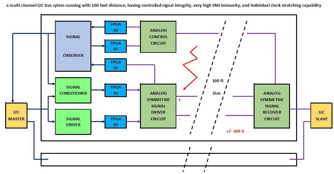

Ich habe für einen solchen Zweck mal I2C komplett virtualisiert und
symmetrisch übertragen, weil der Master und der Sensor nur I2C konnten.
Konnte damals 400k mit einem 25MHz FPGA. Es werden auch Störungen aktiv
unterdrückt, um die Leitung im symmetrischen Bereich zu halten. Wurde
von einem Kunden in ähnlicher Weise eingesetzt, Rechte liegen noch bei
mir, patentiert ist es nicht.

Im Datenblatt gibt es Vorschläge für Rx/Cx unter Punkt
10.2.1.2
Detailed
Design
Procedure
Ich würde halt im Bereich 100 kHz bleiben.
Und ob das für 2 Slaves funktioniert? Keine Ahnung. Eventuell braucht
der 30Meter Slave 2 x P82P96.

Berechnen kannst du das nicht wirklich, ist auch nicht nötig. Zuerst ein
Blick ins Datenblatt des P82 und den Maximalstrom nachgelesen. Dann mit
Hilfe von Gevatter Ohm und der Busspannung den kleinsten Widerstand
errechnen, bei dem der Maximalstrom noch nicht überschritten wird.
Ich hab doch mal selbst nachgesehen. Der P82 kann 60mA treiben. Wenn der
"lange" Bus also mit 12V läuft, ist der Minimalwert der Pullups 200Ω.
Man könnte also mit je 1kΩ bei jedem Slave anfangen. Was zählt ist dann
die Parallelschaltung der drei Widerstände. Die 4000 zulässigen pF wirst
du bei diesen Längen nicht erreichen.
Viel wichtiger ist, das Kabel richtig zu belegen. Nie, niemals SCL und
SDA in ein Paar! Da hat man immer übersprechen. Sondern SCL mit GND in
ein Paar und SDA mit den 12V in ein anderes (oder anders herum).
Viel Erfolg
MfG Klaus

von Harry L. (mysth)
Natürlich kann man das berechnen!
Abschnitt 7, Seite 55:
https://www.nxp.com/docs/en/user-guide/UM10204.pdf
von Klaus (Gast)
Harry L. schrieb:
Das bezieht sich auf I2C ohne den P82B96 und ist damit keine wirkliche
Hilfe. Und es kommen da auch nur Maximal oder Minimalwerte heraus.
MfG Klaus
Ach wirklich?
Schon mal auf die Idee gekommen, daß sich das von mir verlinkte Dokument
auf den I²C-Bus im Allgemeinen wie von NXP definiert bezieht, und auch
der P82B96 ein I²C-Bus-Bauteil von NXP ist?
..."interpretieren können" muß man die Angaben schon selbst.
Da steht alles, was man braucht um die PullUps korrekt zu
dimensionieren.
Daß das ohne Grundlagen-Wissen nicht funktioniert, kann man kaum NXP zur
Last legen.
Genau dieses Grundlagen-Wissen versetzt einen aber in die Lage, zu
entscheiden, ob für die jeweilige Anwendung der Maximal-Wert ausreicht,
oder man eher den Minimal-Wert benötigt.
von André G. (andr_g381)
vielen Dank - an alle - für die vielen Tipps und Hinweise.
Das "Problem" ist nicht die Dimensionierung einer "Master - Slave
Strecke", sondern dass es sich um eine "Master - Slave - Slave Strecke"
handelt und hierzu die Hintergrundinfos naturgemäß etwas dürftiger
sind... i.M. ist es "kein Problem" die R1 u. R2 für "Master - 30 m -
Slave" zu ermitteln. Auch nicht "Master - 60 m - Slave 2" ... sondern
eben die Werte für "Master - 30 m - Slave 1 - 30 m - Slave 2".
@Klaus: Danke für den Hinweis bzgl. Parallelschaltung von R1/M || zu
R1/S1 || zu R1/S2! Die Belegung der Kabel, GND/SDA und +VCable/SCL,
beachte ich stringent... ;o) Das "Problem" mit dem Testen der Werte über
die "Flankenoptik" ist, dass es halt immer "nur" auf einer Strecke
passt. Ändert man aufgrund der "Flankenoptik" am dritten Wert etwas,
ändert sich die Flanke entweder am Ersten oder am Zweiten - LOOP - ;) Es
ist ein bisschen so, wie der sich im Kreis drehende Hund, der versucht
seine eigenen Lunte einzuholen. Aber werd das Ganze unter Beachtung der
Tatsache erneut testen, dass ja die drei R1 parallel liegen... das hab
ich - bis jetzt - wie den Wald vor lauter Bäumen nicht "gesehen"...
;O)=) ... da passt mal wieder: A fool with a tool is still a fool ...
wie gut das Tool auch immer sein mag... ;O)=)

von Klaus (Gast)
Na sicher. Nur hat der Bus zwischen zwei P82B96 bis zu 15V, das kommt
bei I2C nicht vor. Er darf eine Kapazität von 4000 pF haben, I2C nur
400. Und der Maximalstrom im Pullup darf 60mA sein, I2C nur drei.
Ansonsten ist alles wie I2C, nur die Rechnungen ergeben naturgemäß
andere Werte und die Angaben im I2C Manual sind unbrauchbar.
Während ich das so schreibe kommt mir der Verdacht, du hast das
Datenblatt des P82B96 garnicht gelesen.
Na sicher. Solange die Low-High-Flanke schnell genug ist, funktioniert
das. Das Aussehen spielt keine Rolle, es kann auch "rund" sein. Die
High-Low-Flanke ist immer ok, sie wird ja aktiv erzeugt. Und da muß man
nichts einstellen. Es ist ein Digitalsignal, das muß nur die
Schaltschwellen für 0 und 1 unter oder überschreiten.
Nimm dreimal 1k bei 12V und das funktioniert, auch wenn du den letzten
Busteil mal abkoppelst.
MfG Klaus
Ich glaube fast, du hast das DB nicht gelesen/verstanden..
https://www.nxp.com/docs/en/data-sheet/P82B96.pdf
Auf Seite 12 steht doch glasklar beschrieben, wie man die Widerstände
dimensioniert....
Die I2C-Seite hatten wir ja bereits geklärt.
Was denn jetzt noch?

von Jürgen S. (engineer) Benutzerseite
noreply@noreply.com schrieb:
> Dafür gibt es ja auch problemadäquate Lösungen, z.B. RS-485. ;-)
Das geht aber nur, wenn der Sensor das auch kann. Ansonsten ist man
immer gezwungen, Analogtechnik dazwischen zu setzen, um die Leitungen zu
überbrücken und diese zumindest symmetrisch auszulegen. Das aber löst
oft nicht die ganzen Probleme, die in solchen Umgebungen entstehen:
Die Schwierigkeit ist ja nicht wirklich die Länge der Leitungen! Die
Reflektionen und Dämpfungen bekommt man eigentlich leicht in den Griff.
Der Umstand ist aber der, dass diese Leitungen meistens in Umgebungen
eingesetzt werden, wo es rauh zugeht. Sei es Maschinenbau,
Anlagentechnik aber auch Medizintechnik wenn Hochspannungsversorgungen
und große Ströme mit im Spiel sind. Da kommen hochfrequente Spikes rein,
die die differenziellen Leitungen in die Sättigung treiben und das
Auslesen erschweren, bzw. auf der Taktleitung direkt mal Scheintakte
erzeugen. Niederfrequente Wellen hingegen legen gleich mehrere ms an
Kommunikation lahm. Dem kann man weder durch hochfrequente Übertragung
noch durch Herabsetzen auf 100k begegnen. Redundantes Senden hilft auch
nicht, wenn dadurch die kritische Reaktionsgeschwindigkeit eines Systems
gesenkt wird.
In dem von mir vorgeschlagenen System wurden die Störungen gemessen, auf
die Leitungen beaufschlagt und gegengesteuert. Takte können noch
regeneriert werden, selbst wenn sie mit 1MHz laufen und 90% Störpegel
enthalten.

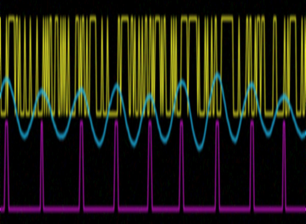

von Cederick (Gast)
Hallo, bin über eine Suche hierher gekommen. Wie baue ich ein solches
Filter?
Beitrag "Re: kritische I2C-Kommunikation in gestörten Bereichen"
Bis zu welchem Pegel kann es eine Störung verhindern?
Lässt sich das sagen?
Eine Störung verhindern, kann es in dem Sinne erst einmal nicht und wie
groß die Toleranz ist, hängt vom Pegel ab. Je größer und länger der
Störimpuls, desto größer ist der Aussetzer im Signal.
Das Filter oben ist eine Mischung aus diskretem Störfilter, FIR-Filter
und PLL. Die Taktperiode sollte prinzipiell bekannt sein oder muss
ausgemessen werden, was die Schaltung komplizierter macht, aber geht.
BTDT
Eine Störung aktiv verhindern, kann es in dem Sinne, als das in diesem
System aktiv gegengesteuert wird, d.h. die Signalamplitude des
differentiellen Systems wird ja durch den Ausgangstreiber regelt. Die
Regelung z.B. mit einem OP kann man so auslegen, dass alles, was nicht
Signal ist, stärker unterdrückt wird. Das erweitert den Betriebsbereich,
weil die Leitungen dann nicht-, bzw. später oder nur teilweise an den
Anschlag gehen und die andere immer noch interpretierbar bleibt.
Gerade I2C-Teilnehmer können sich ja auch "aufhängen".
