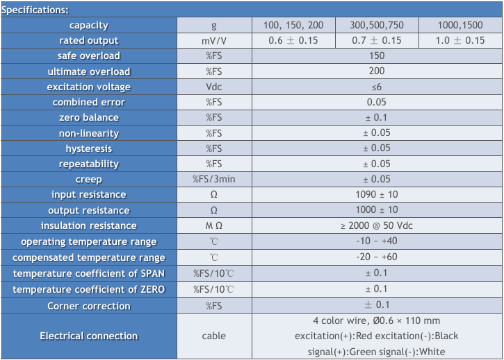

Zu den Angaben im Datenblatt habe ich noch folgende Fragen:
1.) Für die Zellen bis 200g steht dort 0,6mV/V. Bezieht sich der Wert
auf den Vollausschlag? Bei der 100g-Messzelle und 5V hätte ich dann eine
Brückenspannung von 3mV?
2.) Was ist mit dem Temperaturkoeffizienten? ZERO dürfte vermutlich die
Nullpunktdrift sein, aber SPAN? Ist damit die Bereichsdehnung gemeint?
Wenn ich nur 3mV bei Vollausschlag habe, dann nutze ich den Bereich des
HX711 mit +/-20mV (bei Maximalverstärkung) nur sehr unzureichend aus,
zumal meine zu wiegenden Teile nur im Grammbereich (1-3g) liegen. Auch
wenn mir  0,1g Genauigkeit reichen - optimal ist die geringe
Aussteuerung nicht.
Oder mache ich mir unnötig einen Kopf und mit den 24 Bits des HX711
lässt sich trotzdem ausreichend arbeiten?
: Verschoben durch Moderator
von dms freak (Gast)
1: so isses
2: SPAN ist die thermische Drift des Messwerts.
3: Der Kennwert ist 0,6 mV/V ± 0,15 mV/V. Wenn du das nicht mit einem
Gewicht abgleichen kannst, beträgt der Fehler 25 gr.
Ja, stimmt. Das ist natürlich zu viel.
Ich müsste die Kurve der Zelle dann also um den späteren Tara-Wert (auf
der Zelle sitzt ja noch der Mechanismus zum Ausstoßen der Teile in die
jeweilige Kiste) herum aufnehmen und dann mit der Abgleichkurve
arbeiten.

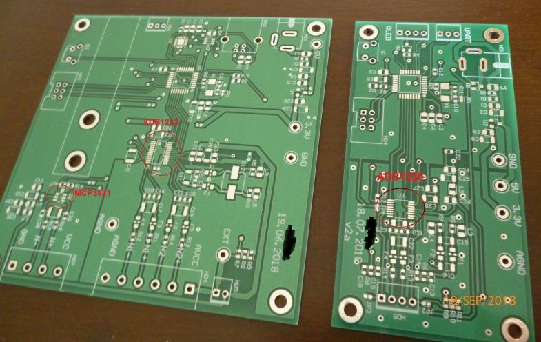

von Mehmet K. (mkmk)
Chris D. schrieb:
> Gibt es außer dem HX711 noch halbwegs vernünftige Auswertechips im
> gehobenen Preissegment?
Bin ebenfalls dabei eine Waage zu entwerfen.
Bisherige Kanditaten waren MCP3421, ADS1232 und ADS1220.
Für die Nullserie habe ich mich für den ADS1220 entschieden.
Chris, als Dankeschön für die Mit-Administration dieses Forums könnte
ich Dir 2 PCBs zukommen lassen, mit denen ich meine ersten Gehversuche
unternommen hatte. Die Versandkosten aus der Türkei werden mich wohl
nicht in den Ruin stürzen :)
Als MCU hatte ich den STM32F031 eingesetzt.
Aber meine Empfehlung waere, gleich auf den ADS1220 zu setzen.
Und entre parenthèses: mit dem HX711 wirst Du nicht glücklich.
Vielen Dank für das Angebot. Ich hatte mir jetzt aber schon ein fertiges
PCB mit HX711 inkl. Zelle bestellt - ist ja nicht wirklich teuer.
