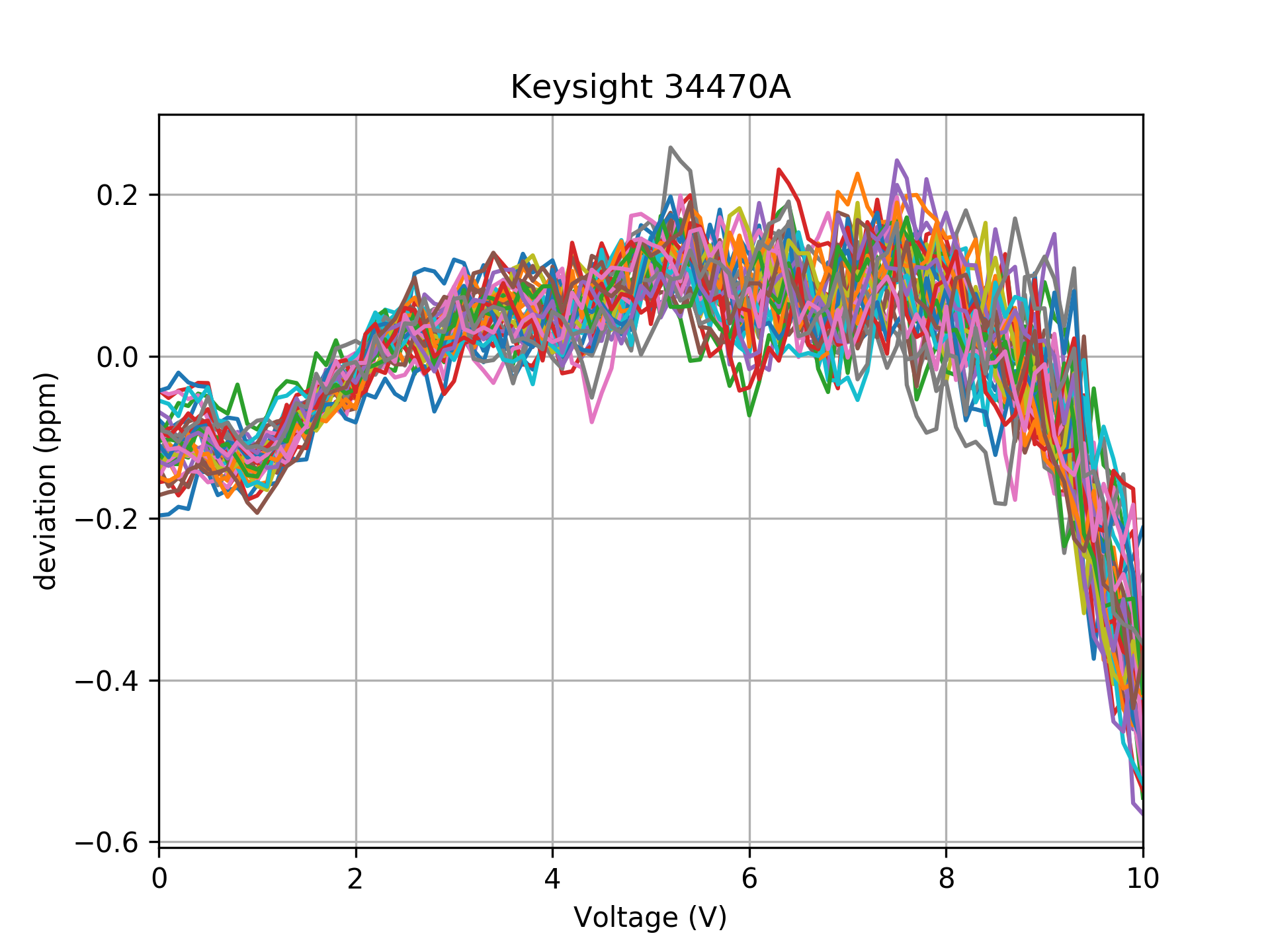

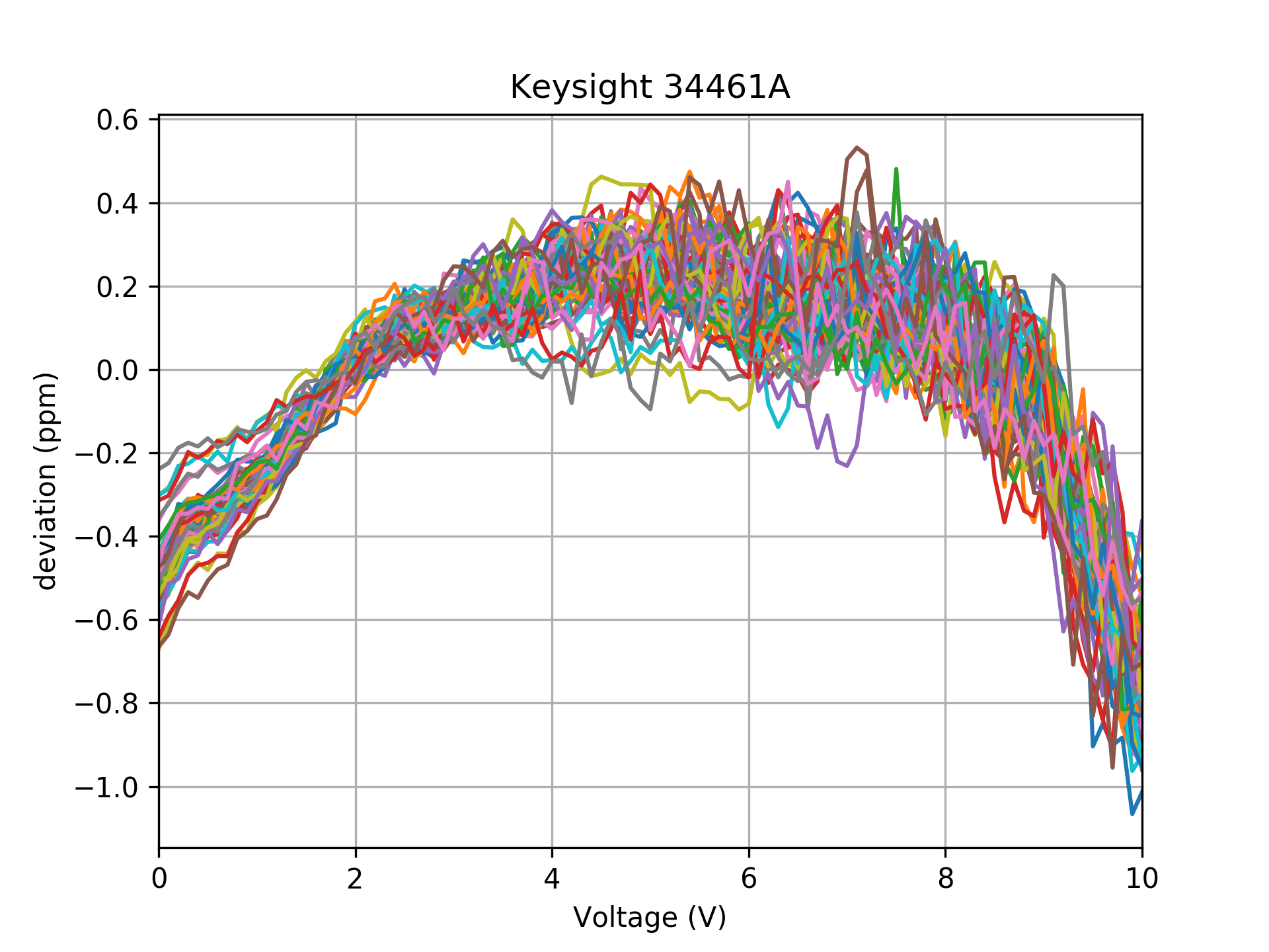

Noch mal ich.. So viel Luft ist beim INL übrigens nicht, wenn man einfach ein 34470A oder 34465A nimmt. Anbei Messungen vom INL des 34470A sowie des 34465A.

Lurchi schrieb: > dürfte der wesentliche kritische Parameter die INL sein. Da ist das > 34465 in der Preisklasse schon ein gute Wahl. Wenn auch etwas knapp um 1ppm INL zu kontrollieren. Wenn es tatsächlich darum geht, dann würde ich versuchen ein Gerät mit Multi-Slope III Wandler zu bekommen (z.B. 34401A) die sind zwar langsamer als die Multi-Slope IV (ab 3441xA bis heute), aber haben eine bessere Linearität. Diese ist zudem noch korrigierbar. Lurchi schrieb: > Für einige der Test, wie Rauschen oder Settling braucht man auch weniger > ein gutes DMM, sondern eher eine gute Signalquelle (low noise, stabil). > Die Eigentlichen Messungen mach das DUT. Das möchte man hier nicht hören ;)

@ Philipp: Mit welcher Schrittweite hast Du die INL Messungen (20.09. 19:52) gemacht? 100 mV?
ZF schrieb: > @ Philipp: Mit welcher Schrittweite hast Du die INL Messungen (20.09. > 19:52) gemacht? 100 mV? Ja, genau
