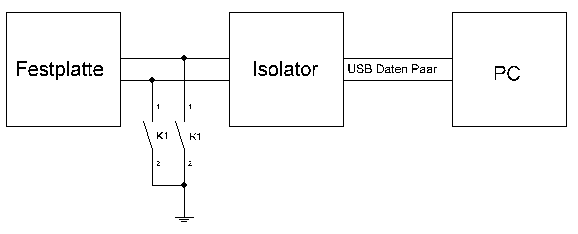

Hi, Ich habe eine Externe USB3.0 Backup Festplatte. Ich will das diese Festplatte, wenn sie gerade nicht gebraucht wird, vom Rechner galvanisch getrennt ist. Soll ein „kleiner“ Überspannungsschutz sein. Ich will alle Pins der USB Schnittstelle mit Relais(Wechslern) abschalten und auf der Seite der Festplatte alle kurzschließen und auf Erde legen. Ich habe leider keine für mich verständlichen Infos über die Taktrate der USB 3.0 Schnittstelle gefunden. Ich habe etliche Infos darüber gefunden das USB 3.0 das 2,4GHz W-LAN stören kann. Da mit 2.5GHz übertragen wird. Hier steht aber auch was von 5Ghz. https://www.usb3.com/whitepapers/USB%203%200%20(11132008)-final.pdf Was ist jetzt richtig bzw. Brauch ich 5GHz oder 2,5GHz Relais? Wenn ich die USB Spezifikation richtig verstanden habe wird auf dem Daten Paar das auch für USB2.0 verwendet wird langsamer übertragen. Somit könnte ich mir da ein teures HF-Relais sparen. Oder habe ich das Falsch verstanden? Weiß jemand auf welchem Daten Paar der USB3.0 Schnittstelle mit welche Frequenz übertragen wird bzw. was ich mindestens für ein Relais brauche? Grüße Kevin
Wenn Du nur USB3-Geräte betreibst, kannst Du die "alten" USB-Leitungen weglassen. USB3-Opto-Isolatoren der einfachen Bauart machen genau das.
Kevin V. schrieb: > Ich habe leider keine für mich verständlichen Infos über die Taktrate > der USB 3.0 Schnittstelle gefunden. https://docs.toradex.com/102492-layout-design-guide.pdf 7.4.1.2 USB 3.0 Signals Table 9: USB3.0 Layout Requirements Max Frequency Super Speed: 2.5GHz (5GBit/s) > Ich will alle Pins der USB Schnittstelle mit Relais(Wechslern) > abschalten und auf der Seite der Festplatte alle kurzschließen und auf > Erde legen. Ich kann mir nicht vorstellen, daß USB 3.0 sich mit Relais(Wechslern) schalten lässt. Max trace length on carrier board (USB3.0 connector) <200mm Maximum allowed via 2 vias for TX traces 4 vias for RX traces (device-down) 2 vias for RX traces (USB3.0 connector) Ich hatte mal einen Pauker, er in Hohlleiter verliebt war. Für den waren 100 MHz noch so etwas wie Gleichstrom, "da benimmt sich ja Wechselstrom noch wie Strom". Bei 2,5 GHz hätte er sich sicher wohlgefühlt. mfg Klaus
Hi, Ok das ist schon mal gut zu wissen. Soweit ich weiß sind die Super Speed Paare nicht bidirektional (senden und empfangen auf eigenen Paaren) Ich dachte mir aber das erden und kurzschließen besser ist falls die Isolation vom Optokoppler, Adum oder am offenem Relais versagt. Da dann die Ladung gegen Erde abgeführt wird. Ich habe noch keine ICs für USB3.0 Isolation gefunden. Nur Fertige teure Isolatoren zum dazwischen schließen. Wenn ich die Schaltung wie im Bild aufbauen würde könnte ich doch billige normale Relais verwenden oder würde das zu große Störsignale verursachen? Ist ja schließlich ein offenes Leitungsende. Ich habe leider keine Erfahrung mit hohen Frequenzen. Grüße Kevin
> Ich kann mir nicht vorstellen, daß USB 3.0 sich mit Relais(Wechslern) > schalten lässt. Ich wollte Spezielle Relais verwenden. z.B. https://eu.mouser.com/ProductDetail/653-G6K-2F-RF-TDC5 > Max Frequency Super Speed: 2.5GHz (5GBit/s) Die 5Git/s sind dann wohl RX+TX und nicht in eine Richtung 5Gbit/s. Geht ja mit 2,5GHz sonst nicht. Grüße Kevin
Kevin V. schrieb: > Ich wollte Spezielle Relais verwenden. > z.B. > https://eu.mouser.com/ProductDetail/653-G6K-2F-RF-TDC5 Völlig ungeeignet, da USB3 genauso wie alle modernen seriellen Links mit symmetrischen 100-120Ohm Twinax oder TP leitungen laufen, die Relais aber für (unsymmetrische) 50Ohm Koax/Striplines sind. Da kommt nix brauchbares bei raus. Die Idee mit der gegen Masse geschalteten Abzweigung wird auch nicht gehen, weil die offene Stichleitung schön reflektiert. Layout ist auch gar nicht trivial wenn das am Ende noch irgendwie funktionieren soll, der Murks der bei USB2 noch ging geht da längst nicht mehr.
Kevin V. schrieb: > Ist ja schließlich ein offenes Leitungsende. > Ich habe leider keine Erfahrung mit hohen Frequenzen. Ich auch nicht wirklich mit 2,5 GHz. Die Wellenlänge liegt bei 80 mm. Eine Fausformel sagt, bei < Lambda/10 muß man Wellenphänomene berücksichtigen. Größer Lambda/20 ist man noch auf der sicheren Seite. Das wären 4 mm. mfg klaus
Kevin V. schrieb: > Ich wollte Spezielle Relais verwenden. > z.B. > https://eu.mouser.com/ProductDetail/653-G6K-2F-RF-TDC5 Die gehen nicht. Du benötigst Relais, die differentielle Leitungen mit 90Ohm differentieller Impedanz schalten können. Und selbst das wird schwierig. Das Layout muss auch passen. Einfach mal auf eine zweilagige Leiterplatte klatschen klappt schon mit Highspeed nicht, und das ist noch recht tolerant. Mit Superspeed? Vergiss es... Lies dich hier mal ein: http://www.cypress.com/file/52741/download
Klaus R. schrieb: > ... > Das wären 4 mm. Ich lach mich schlapp. Lies mal ein paar Design Guides für USB-3. Da darfst du dir um Via-Stubs Gedanken machen. Tipp : Ein USB-Signal besteht nicht aus einem Sinus ;-)
Kevin V. schrieb: > Ich wollte Spezielle Relais verwenden. > z.B. > https://eu.mouser.com/ProductDetail/653-G6K-2F-RF-TDC5 Mit diesem könnter der Umschalter u.U. funktionieren. https://www.mouser.de/ds/2/307/en-g6k_2f_rf_v-1101002.pdf The impedance of the measurement system is 50 Ω. (Differential im- pedance is 100 Ω.) Das kommt den Impedanzen für USB 3.0 schon nahe. mfg klaus
jemand schrieb: > Lies mal ein paar Design Guides für USB-3. Da darfst du dir um Via-Stubs > Gedanken machen. https://docs.toradex.com/102492-layout-design-guide.pdf

Kevin V. schrieb: > Wenn man sich an einige Regeln hält sollte das doch möglich sein. Ja, aber nicht für Dich. So wie DU fragst, hast Du keine Ahnung von Hochfrequenztechnik und dem erforderlichen Leiterplattendesign. Sorry, aber Du brauchst eine ganz andere Lösung: 1.: NAS und Ethernet. Das kannst Du ganz einfach galvanisch trennen, dafür gibts zuhauf fertige Lösungen mit Glasfaserkabeln und Medienkonvertern. Das brauchst Du nur zusammen zu stecken. Quasi idiotensicher. 2.: NAS und WLAN. Da ist die Luft der Isolator. Accesspoint im Clientmode über 802.11ac im 5GHz Band ist auch nicht so langsam. 1+2: Netzspannung über geeignetes Leistungsreleais schalten Beides wird letztendlich billiger werden als Dein Gefrickel, und es wird 100% sicher funktionieren. fchk
