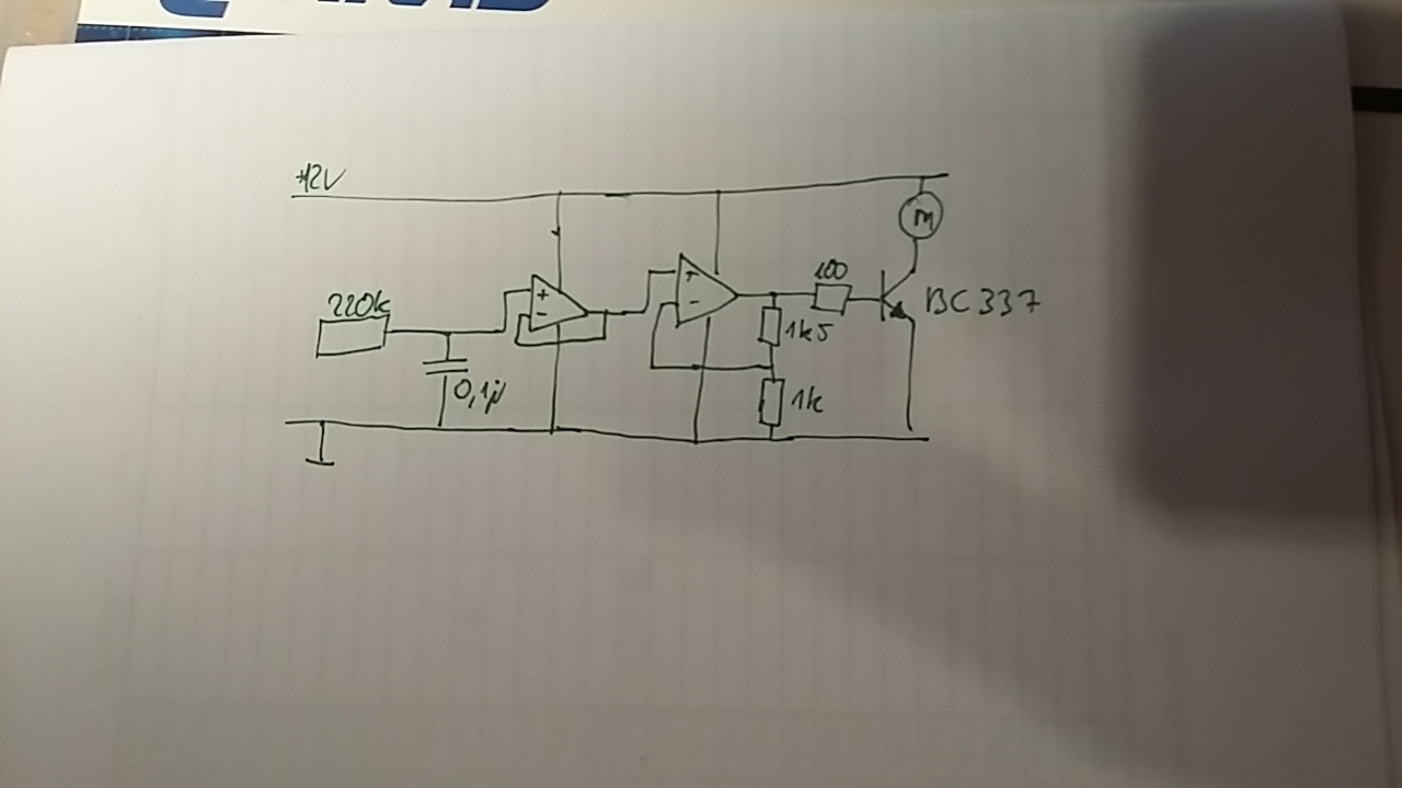

von Stefan S. (chiefeinherjar)
Tl;dr.
Her mit dem Schaltplan!

von Markus B. (besser)
Stefan S. schrieb:
> Tl;dr.
Sodala... Habs schnell mit der Hand skizziert bin leider nicht zuhause.
Egal ich hoffe es hilft. Ich hätt natürlich gleich draufkommen können
dass ein Schaltplan evlt. hilfreich wäre facepalm

auf der Skizze ist das keine Kollektorschaltung.
Der zweite OPV ist nur Dekoration und vollkommen nutzlos, da der
Transistor sich nicht in der Gegenkopplung befindet.
MfG

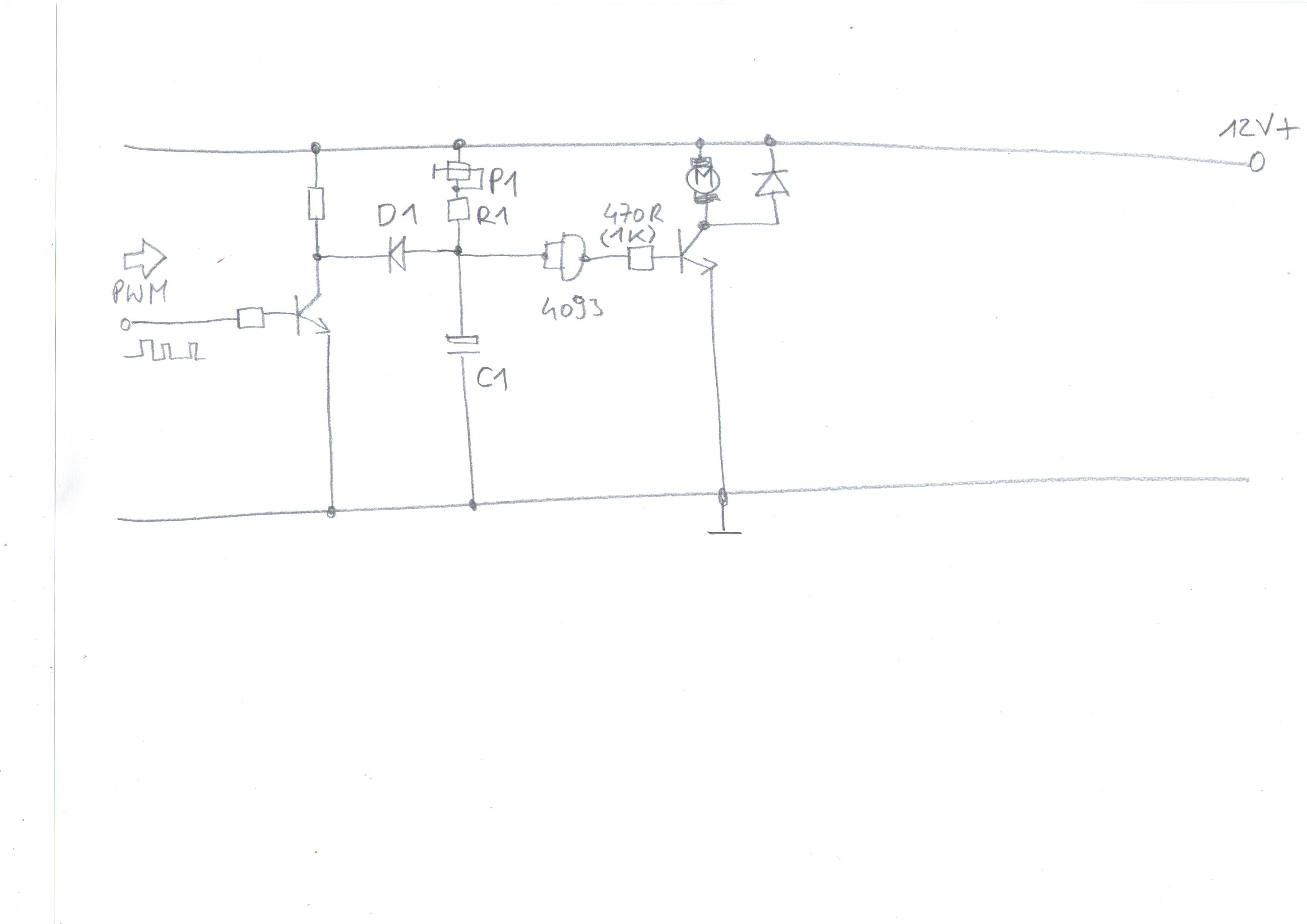

von Mani W. (e-doc)
Du kannst das auch mit einem 4093 lösen:
Beim Anlegen der 12 Volt läuft der Lüfter kurz an bis C1 über
R1 und P1  geladen ist und über die Schaltschwelle eines
4093 Gatters geht, somit stoppt der Lüfter...
Kommt jetzt eine PWM über den Transistor, dann wird über D1
der C1 entladen, bis der Pegel am Eingang des 4093 unter seine
Triggerschwelle sinkt und der Ausgang wird High, schaltet den
Transistor für den Motor durch und der Lüfter läuft...
Fällt die PWM aus oder die Puls/Pause Zeit ändert sich, dann
lässt sich je nach P1/R1/C1 auch bei minimaler PWM der Lüfter
ausschalten, eventuell in Serie zu D1 einen Widerstand einfügen um
den Kondensator nicht allzu schnell zu entladen...
Muss natürlich ausgetestet werden und je nach Fabrikat des 4093
sind die Schaltschwellen auch unterschiedlich...
Ich hoffe, das hilft Dir!
Elko in der Versorgung nicht vergessen und die restlichen
3 Gattereingänge auf Masse oder Plus legen, damit es nicht
schwingt...

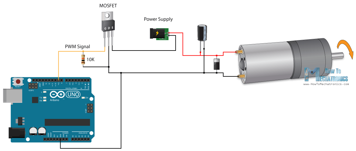

von Toxic (Gast)
Wenn es sich bei dem Luefter um einen normalen DC-Motor handelt,kannst
Du ihn gleich mit dem PWM-Signal ansteuern.
Der Adafruit-link zeigt wie es geht.Den Code plus pdf-download gibt's
gratis
dazu
https://learn.adafruit.com/adafruit-arduino-lesson-13-dc-motors/breadboard-layout

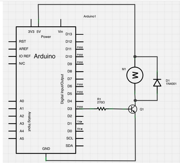

von Toxic (Gast)
> gratis
> dazu
Mist - falsches und fehlerhaftes Bild hochgeladen.....
von MaWin (Gast)
Den BC337 nach MASSE ? Das ist ungewöhnlich und ergibt einen
stromgesteuerten (Drehmoment) statt spannungsgesteuerten (Drehzahl)
Lüfter, allerdings mit der 1k/1k5 Verstärkung mit extrem kleinen
Regelbereich. Pfusch.
+15V   +15V
 |  >--|< BD135 auf Kühlblech
        +--|<|--+ 1N4001 Freilaufdiode
     Lüfter     |
      Masse   Masse
> Hallo,
Nur damit ich mir das auch richtig merke, Die Schaltung wird also nicht
nach dem Anschluss benannt an dem die Last hängt sondern, an dem das
fixe Potential (in dem Fall die Masse) hängt?
> MfG
Um den Transistor zu koppeln müsste ich also den negativen
Verstärkereingang mit dem Emitter verbinden? Also nur zum Verständnis,
bringen wird mir das ja bei dieser Anwendung wohl eher nichts, oder?
 +15V   +15V
      Lüfter     |
       Masse   Masse
Die kleine Verstärkung resultiert aus dem Versuch meinerseits ein 5V
Signal auf 12V aufzublasen.  12/5=2,4 2,4=1+(R2/R1) 2,4-1= ca.1,5 =>
R2=1k5 R1=1k
Ich wollte 2 Fliegen mit einer Klappe schlagen, Einerseits die
Lüfterregelung, mit 2 der 4 Opvs aus dem Lm324 und Andererseits die
Steuerspannung für den DC-Dimmer aus den verbliebenen 2 Opvs machen. Da
ich beide mit 12V versorgen wollte. Leider ist mir erst im Bauen
aufgefallen dass der LM324 nicht genug Schmalz für den Lüfter hat.
Ersatz gibts nur auf Bestellung und das wird noch 2-3 Monate dauern,
sofern es überhaupt Opvs gibt die sowas auch dauerhaft drücken können.
Nur damit ich deine Schaltung auch verstehe... Der Opv generiert mir den
Spannungspegel, am Lüfter liegen OpvOUT -0,6 V an(die -0,6 wegen dem
BE-Übergang). Hat der Lüfter tatsächlich eine so große Induktivität dass
eine Freilaufdiode notwendig ist? Brauch ich keine Kopplung mit dem
negIN? Den negIN also einfach auf Masse und am posIN das Signal vom
Spannungsfolger?

von Toxic (Gast)
Also ich seh schon:
Die direkte PWM-Steuerung scheitert weil sie....
1.zu einfach waere
2.viel weniger Bauteile benoetigt
3.einen hoeheren Wirkungsgrad besitzt und somit auch keine Kuehlung
notwendig waere

Ich hab die Schaltung von User Toxic aufgebaut, anstatt mit einem 270R,
einmal mit 220R und einmal mit dem 330R (270 hab ich nicht zur Hand);
BC337 und 1N4001. Das ganze verdrahtet mit einem Arduino Uno R3 am D6
Ausgang versorgt mit 12 aus einem Steckernetzteil. Fotos kann ich erst
am Wochenende nachreichen.
von U. M. (oeletronika)
> Markus B. schrieb:
> Weit gefehlt! Der Lüfter läuft nur auf 1/8 Gas und der BC337 wird so
> heiss dass man es riechen kann.
Das ist bei der Schaltung normal.
Du steuerst den Lüfter mit dem Trans. im linearen Betrieb an.
Im Anpassungsfall (bei genau U_ce = Us/2) hast du bei angenommen ca.
90mA Lüfterstrom ca. 540mW Verlustleistung. Das liegt schon knapp an der
Grenze der "Maximum Ratings".
Bei einem Wärmewiderstand von 200K/W kommt man rechnerisch auf eine
Erwärmung auf ca. 140°C bei Zimmertemp. Je nach Einbaubedingungen (lange
Pins, schlechte Konvektionsbedingungen) kann das auch noch paar Grad
höher liegen. Da kann man sich schon Blasen an den Fingern holen.
> Jetzt sollte der BC337 laut Datenblatt
> die +-200mA locker drücken, immerhin heisst es da 800mA continous
> Current.
Der max. Continuous-Current wird angenommen unter der Bedingung, dass
der Trans. annähernd in Sättigung durchgesteuert ist. Bei einer U_ce von
paar hundert mV kommt der Transistor dann auch bei 800mA Kollektorstrom
noch nicht an seine thermische Leistungsgrenze.
Bei einer U_ce von 6V müßte der Trans. aber bei 800mA  fast 5W
Verlustleistung umsetzen.
Gruß Öletronika

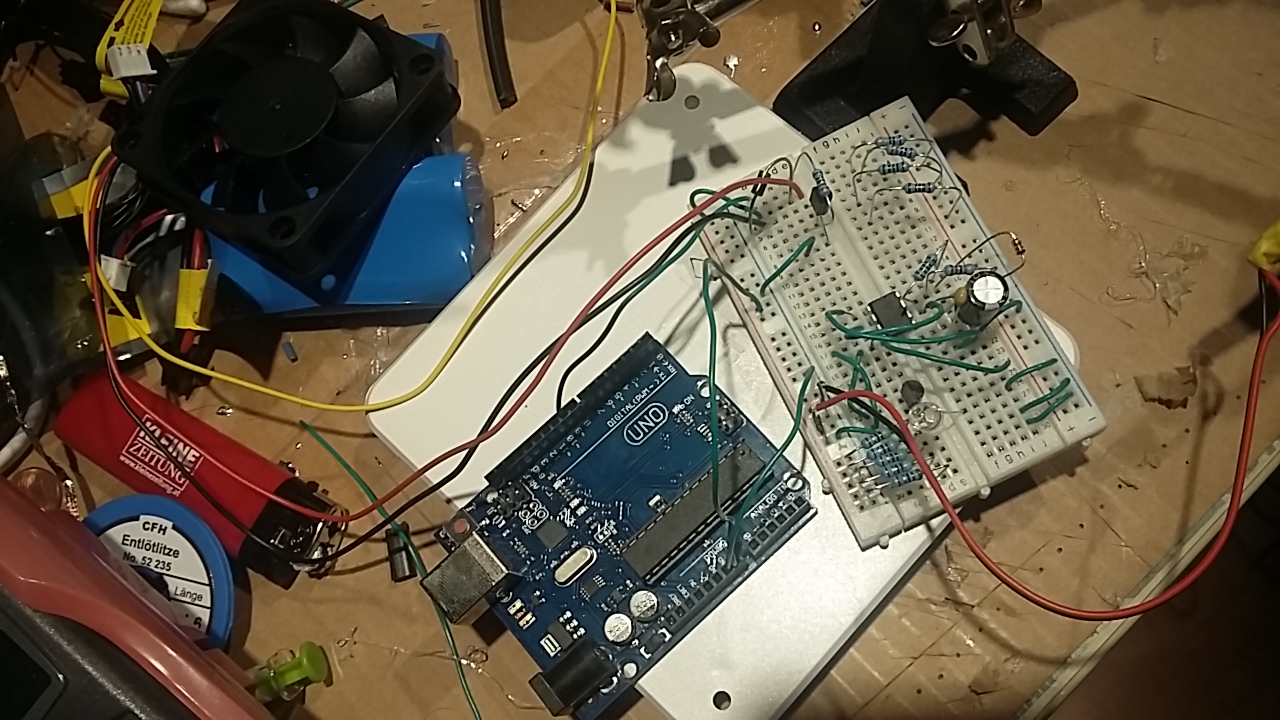

Sodala... jetzt mit Bild aber ohne Ton.
von Forist (Gast)
So, und du meinst, die ganzen hilfswilligen Foristen setzen sich - weil
sie nichts besseres zu tun haben - jetzt hin und malen sich anhand
deines Photos den Schaltplan, um halbwegs zu durchschauen, was du da
treibst?
Nur der vollständigkeit halber... Ich hab jetzt auch versucht die
PWM-Frequenz zu ändern, hat auch nichts gebracht. Es wird eher noch
schlimmer.
Forist schrieb:
> treibst?
Zwei Posts weiter oben, hab ich schon geschrieben dass ich den
Schaltplan von Toxic 1:1 nachgebaut habe. Der einzige Unterschied ist
dass sowohl Motor als auch Arduino mit 12V versorgt werden.
