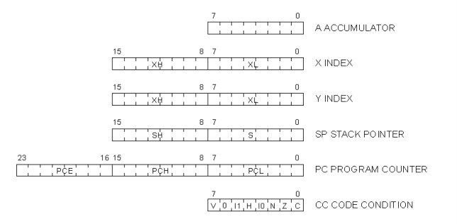

Der STM8 eignet sich schon besser als Zielarchitektur für einen
Compiler. Ein Dhrystone mit SDCC kompiliert hat für STM8 deutlich
kleinere Codegröße als für MCS-51. Und ein STM8 bei 16 Mhz erzielt auch
deutlich höhere Scores als ein MCS-51 bei 98 Mhz:
https://sourceforge.net/p/sdcc/code/HEAD/tree/trunk/sdcc-extra/historygraphs/dhrystone-mcs51-size.svg
https://sourceforge.net/p/sdcc/code/HEAD/tree/trunk/sdcc-extra/historygraphs/dhrystone-stm8-size.svg
https://sourceforge.net/p/sdcc/code/HEAD/tree/trunk/sdcc-extra/historygraphs/dhrystone-mcs51-score.svg
https://sourceforge.net/p/sdcc/code/HEAD/tree/trunk/sdcc-extra/historygraphs/dhrystone-stm8-score.svg
Da mag durchaus bei beiden noch Potential für weitere Optimierungen im
Compiler sein. Aber das mcs51-Backend ist das älteste in SDCC, während
das stm8-Backend das jüngste ist.
Die wichtigsten Aspekte:
* Effiziente SP-relative Adressierung im STM8
* Einheitlicher Adressraum im STM8
* Ein paar 16-Bit Befehle
Allerdings ist das nicht einfach ein neu vs. alt. Auch der Z80 eignet
sich deutlich besser als Zielarchitektur im Vergleich zum MCS-51.
Gegenüber dem Z80 hat der STM8 nur einen leichten Vorsprung.
Auch der Z80 hat den einen einheitlichen Adressraum und ein paar 16-bit
Befehle (wenn auch nicht ganz so gute wie beim STM8); ein Indexregister
kann als Framepointer verwendet werden (womit das Fehlen der
SP-relativen Adressierung weniger schlimm ist). Auch die relativ vielen
Register sind nützlich, und ldir/lddr/cpir sind für eine
C-Implementierung auch ganz brauchbar.
Der Rabbit und eZ80 dürften mit dem STM8 gleichauf liegen, eventuell
sogar etwas besser sein.

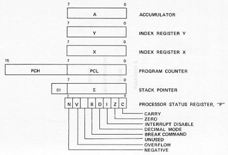

Der STM8 ist ein 6502 Ableger. Vergleiche einfach mal den STM8 Assembler
im Datenblatt mit C64 Assembler :-)
von Christopher J. (christopher_j23)
Sagen wir mal ein "6502 on steroids" ;) Die CPU-Register sind in der
Breite ja doch merklich gewachsen, siehe Bilder.
