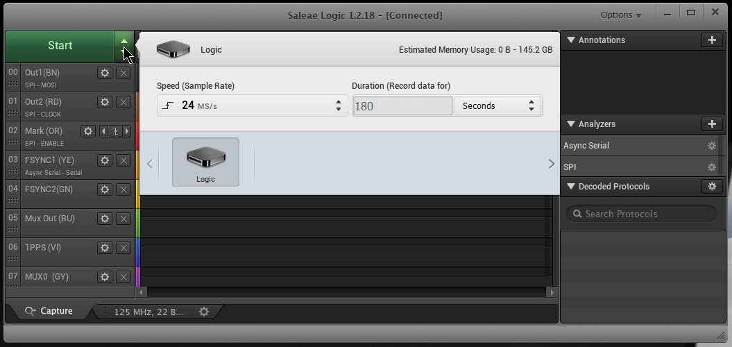

Hallo, ich habe mir vor einigen Monaten einen 8-Kanaligen 24MHz Logic Analyzer (Salae kompatibel) aus Asien gekauft. Ich zeichne damit eine I²C Kommunikation auf, also 2 Kanäle. PulseView zeigt bei mehr als 8MHz Abtastrate stellenweise kein kontinuierliches SCL Signal an. Bei 24MHz misst er nur noch Müll. Die Software von Salae bricht die Übertragung häufig ab, wenn ich über 8MHz gehen. Bei 24MHz bricht er immer unmittelbar nach dem Start der Messung ab. Ich vermute, das die Übertragungsrate auf der USB Schnittstelle meines Linux Laptops nicht ausreicht. Allerdings ist das Gerät keineswegs alt und erreicht mit externen Festplatten erheblich höhere Übertragungsraten. Ist das normal? Die FAQ von Salae drückt sich diesbezüglich ziemlich Wischiwaschi aus.
Stefanus F. schrieb: > Ist das normal? Die FAQ von Salae drückt sich diesbezüglich ziemlich > Wischiwaschi aus. Frag doch mal dort nach :-) Im Ernst, was heulst Du hier rum? :-) Was erwartest Du von China-Clones? Die Frage ist durchaus ernst gemeint.
Stefanus F. schrieb: > Die Software von Salae bricht die Übertragung häufig ab, wenn ich über > 8MHz gehen. Bei 24MHz bricht er immer unmittelbar nach dem Start der > Messung ab. Das ist skandalös!
Stefanus F. schrieb: > Ich vermute, das die Übertragungsrate auf der USB Schnittstelle meines > Linux Laptops nicht ausreicht. Und bei einem anderen PC? Evtl. sogar mit Windows? > Die FAQ von Salae drückt sich diesbezüglich ziemlich Wischiwaschi aus. Du könntest es einfach mal mit dem originalen, zur Software gehörenden Logikanalysator probieren. Wenn es dann immer noch Probleme gibt, dann hast du sie an der Leine.

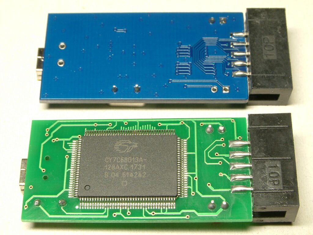

Ach Leute, das nervt... Das Ding ist ne Cypress FX2 MCU auf Platine. Da unterscheiden sich Original und Clone nicht https://sigrok.org/wiki/Noname_Saleae_Logic_clone https://sigrok.org/wiki/Saleae_Logic Soll heissen, das original ist genau der selbe billigramsch für 2,50€. Also hört mit dem albernen Clonegesabbel auf und geilt auch an eurer 2000€ JBC auf. So langsam nervt es.

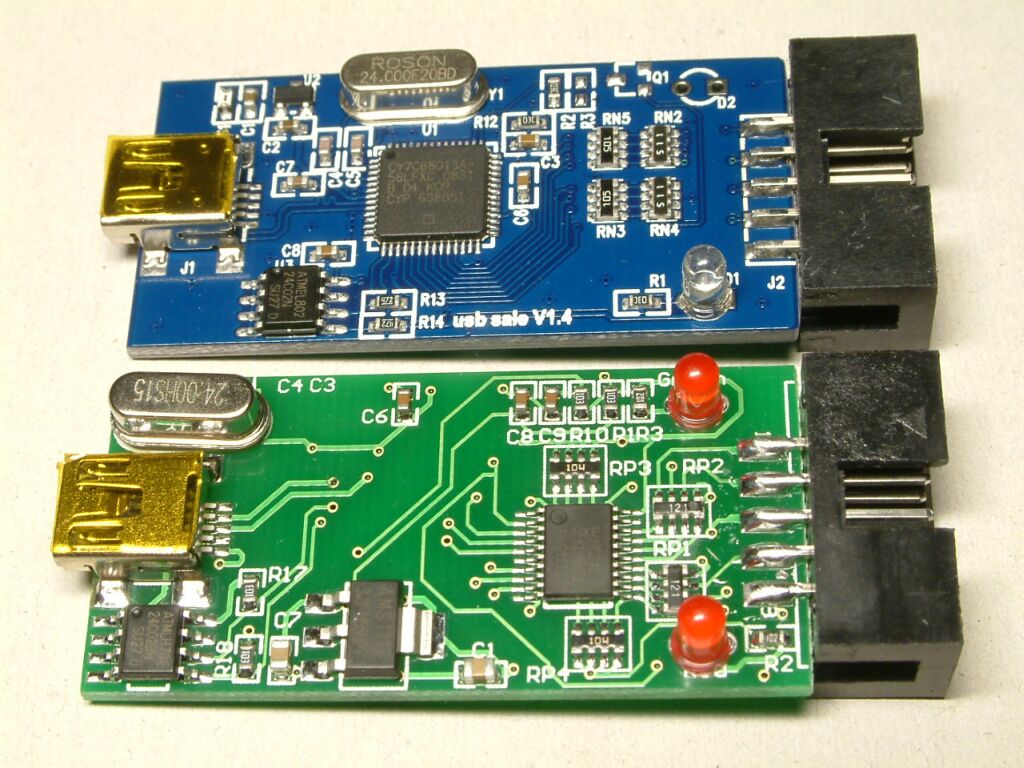

test schrieb: > Da hängt iirc zusätzlich ne LED dran. Das Gerät hat eine LED die mit CH1 beschriftet ist (=Channel 0). Da die LED aber bei offener Leitung schon flackert nehme ich doch stark an, dass sie nicht direkt an dem Eingang hängt sondern per Software angesteuert wird. Oder etwa nicht?
Stefanus F. schrieb: > Nun muss ich wohl heraus finden, was jetzt anders ist. Am USB Kabel herumgewackelt. Ich habe bei meinem LA USB Kabel in der Buchse mit Heisskleber befestigt, seitdem habe ich keine Probleme mehr - 24MHz funzt auch.
Mario schrieb: > Wenn ich bei meinem Arbeits-PC den Analyser an eine der > Front-USB-Buchsen anschieße geht die Frequenz auch runter, da wird dann > wohl auch ein HUB dazwischen sein. Habe das sowohl unter Linux als auch > Windows getestet. Der Gedanke kam mir auch gerade. Das Problem könnte auch von einem neuen Notebook gekommen sein (X61 -> T540). Mal schauen wieviele Hubs der bis zur benutzten Buchse einfügt ;-) > Dann nochwas: Immer wenn jemand hier im Forum schreibt, er habe sich was > in China gekauft, meden sich als erste die China-Chritiker. > > ES NERVT !!!
Bei meinem ist sie iirc per Transistor direkt am Eingang. Und auf dem Gerät selber ist nicht viel mit Software. AFAIK stößt die Software die Sache nur an, den Rest macht die MCU quasi alleine.

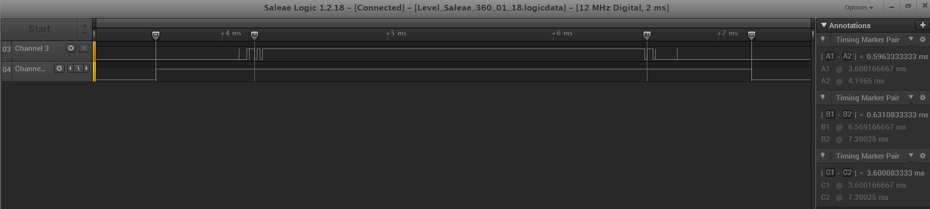

Der Ratschlag von test (Gast), das Ding mal zu öffnen, hat Klarheit verschafft. Die LED belastet tatsächlich den ersten Eingang. Nicht direkt, sondern über einen 10kΩ Widerstand und einem MOSFET Transistor. Das passt ganz gut zu meiner Beobachtung. Der I²C Bus, mit dem ich getestet habe, hat 3.3V 150kHz und grenzwertig hohe Pull-Up Widerstände mit 12kΩ. (Das ist nicht mein Design, sondern von der Firma Heltec in China). Durch die zusätzliche Last des MOSFET wurden die steigenden Flanken des SCL Signals vermutlich zu sehr abgeflacht so dass der Logic Analyzer in der Nähe der Flanken manchmal falsche Peaks gemessen hat. Im Diagramm sah das dann so aus:

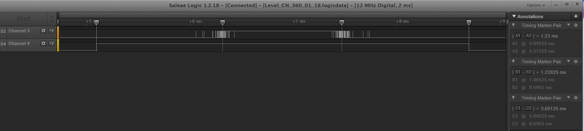

1 | _______ _______ _______ ______ |
2 | _______| |_______| |_____|_| |_______| |
3 | |
4 | Fehler! |
Tatsächlich habe ich diese falschen Impulse immer nur sehr kurz vor der steigenden Flanke gesehen, aber niemals hinter der fallenden Flanke und auch nie in der Mitte zwischen den Flanken. Dass das schon ein Hinweis auf die Problemursache ist (und ich euch das hätte schreiben sollen), ist mir erst jetzt klar geworden. Jedenfalls habe ich die Verbindung vom ersten Eingang zum MOSFET jetzt unterbrochen. Jetzt verhält er sich genau so, wie die anderen Eingänge. Das ist mal wieder typisch schlampiges Design, von dem man lernen kann, wie man es NICHT machen soll. Die 12kΩ Pull-Ups kommen gleich mit in diese Schublade.

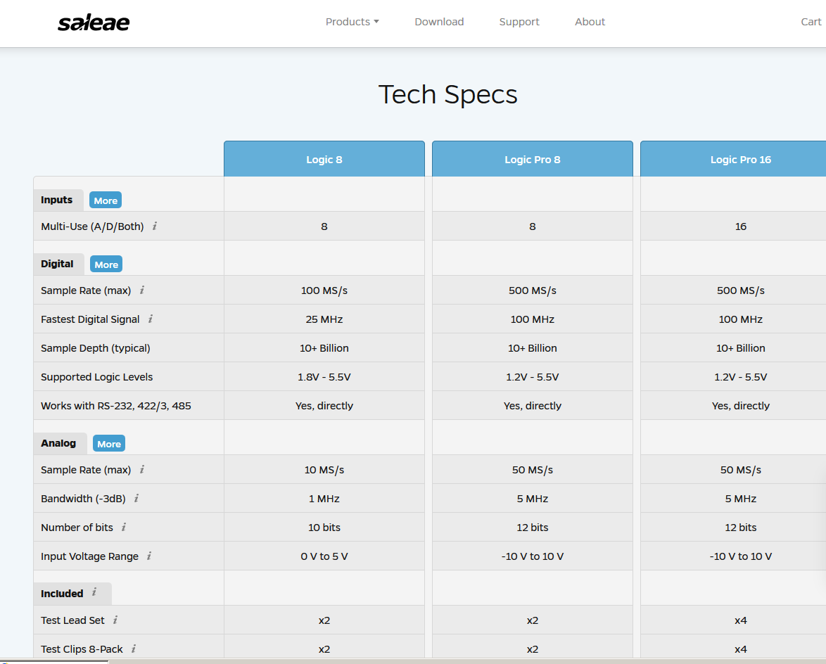

Dieter F. schrieb: > Na ja, die sind da recht offen (und nennen sich Saleae): > > https://www.saleae.com/#section-tech-specs Das, was du da verlinkt hast, bezieht sich nur leider nicht auf den Logikanalysator, um den es hier geht. Den hat Saleae schon vor einiger Zeit durch den Nachfolger ersetzt.
Wolfgang schrieb: > Das, was du da verlinkt hast, bezieht sich nur leider nicht auf den > Logikanalysator, um den es hier geht. Oh, um welchen geht es denn? Ein Klick auf "Procucts" auf der Homepage https://www.saleae.com/ zeigt den aktuellen Stand der meinem Auszug entspricht - oder?.
Dieter F. schrieb: > Oh, um welchen geht es denn? Es geht um den 8-kanaligen, rein digital mit bis zu 24MS/s abtastenden - ohne Analogkanäle. Den alten gibt es bei Saleae nicht mehr.

Stefanus F. schrieb: > Das passt ganz gut zu meiner Beobachtung. Der I²C Bus, mit dem ich > getestet habe, hat 3.3V 150kHz und grenzwertig hohe Pull-Up Widerstände > mit 12kΩ. (Das ist nicht mein Design, sondern von der Firma Heltec in > China). Warum tastest du denn mit 12 MHz ab, um ein 150 KHz Signal zu erfassen? 1 MS/s reicht dafür doch vollkommen aus. > Das ist mal wieder typisch schlampiges Design, von dem man lernen kann, > wie man es NICHT machen soll. Die 12kΩ Pull-Ups kommen gleich mit in > diese Schublade. Falsch dimensionierte oder gar fehlende Pullups (im der Annahme, das MC-interne Pullups ausreichen) ist auch meiner Erfahrung nach der häufigste Grund für I2C Probleme. Es lohnt sich auch immer zunächst mit einem Oszilloskop einen Blick auf die Signale zu werfen. Da sieht man dann solche Flanken(un)steilheits-Probleme oder Pegel-Probleme sofort.

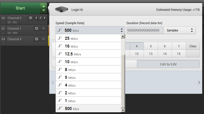

Joe F. schrieb: > Warum tastest du denn mit 12 MHz ab, um ein 150 KHz Signal zu erfassen? > 1 MS/s reicht dafür doch vollkommen aus. Um die maximal erreichbare Übertragungsrate auszuprobieren. Ich habe in meiner Bastelkiste gerade nichts herum liegen, wo ich Signale im MHz Bereich angreifen könnte. > Falsch dimensionierte oder gar fehlende Pullups (im der Annahme, das > MC-interne Pullups ausreichen) ist auch meiner Erfahrung nach der > häufigste Grund für I2C Probleme. Ja das ist klar. In diesem Fall war es wirklich ein Grenzfall. Erst die zusätzliche Belastung durch die LED Anzeige führte zur Fehlfunktion. Das Display funktionierte allerdings noch. > Es lohnt sich auch immer zunächst mit einem Oszilloskop > einen Blick auf die Signale zu werfen. Da sieht man dann solche > Flanken(un)steilheits-Probleme oder Pegel-Probleme sofort. Ja, das stimme ich voll zu. Bei meinem Versuchen hatte ich fälschlicherweise angenommen, dass die mangelhafte Messung auf Probleme mit der Abtastrate/USB Übertragung zurückzuführen sei. Vor allem weil bei 8MHz Abtastrate kein Problem zu erkennen war. Wie gesagt: Ein blöder Grenzfall. Jetzt wo ich weiß, dass der LA bis 24MHz funktioniert, werde bei der nächsten Fehlmessung wohl zusätzlich mit dem Oszilloskop kontrollieren.
Stefanus F. schrieb: > - Wenn die Signal-Flanken zu flach sind kann der LA falsche Peaks > anzeigen* > ... > *) Laut Datenblatt des Cypress µC hat nur der Reset Pin und der I²C Bus > eine Hysterese, aber der LA benutzt generische I/O Pins. Das kann genauso gut passieren, wenn der LA eine vernünftige Hysterese besitzt. Sobald die Schaltschwellen des LA nicht identisch mit denen der weiterverarbeitenden Logikbausteine in der Schaltung sind, haben bei flachen Signalflanken die mit dem LA gemessenen Signale nichts mehr mit dem zu tun, was die Schaltung sieht. Ein LA, bei dem man die Schaltschwellen nicht konfigurieren kann, ist für unsaubere Logiksignale i.A. in keinem Fall geeignet. Und selbst bei konfigurierbaren Eingängen ist das noch sehr fraglich, weil man die tatsächlichen Schaltpegel der Schaltung oft nicht kennt, sondern auf Grenzwerte aus dem Datenblatt angewiesen ist.

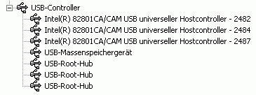

Wolfgang schrieb: > Man erkennt es an der Position des Knotens in der USB Struktur (z.B. mit > USB Device Tree Viewer) Das heißt, rein unter Windows lässt sich dies nicht anzeigen?
Beitrag #5564229 wurde von einem Moderator gelöscht.
USB-Hub schrieb: > Das heißt, rein unter Windows lässt sich dies nicht anzeigen? UsbTreeView ist ein Programm, dass unter Windows läuft - oder was meinst du? Das Programm basiert auf USBView von Microsoft. https://docs.microsoft.com/en-us/windows-hardware/drivers/debugger/usbview

Wolfgang schrieb: > oder was meinst du? Ich meinte den Gerätemanager. Das Massenspeichergerät (USB-Stick) ist an der Docking eingesteckt. Ist nun ein HUB dazwischen oder nicht?

Stefanus F. schrieb: > In der Salae Software klickt man auf den hoch/runter Pfeil neben dem > grünen Start Button. Ja - siehe Bild (aktuelle Version)
USB-Hub schrieb: > Ich meinte den Gerätemanager. Guckst du im USB-Controller Baum beim betreffenden Eintrag unter Details/Speicherortpfade

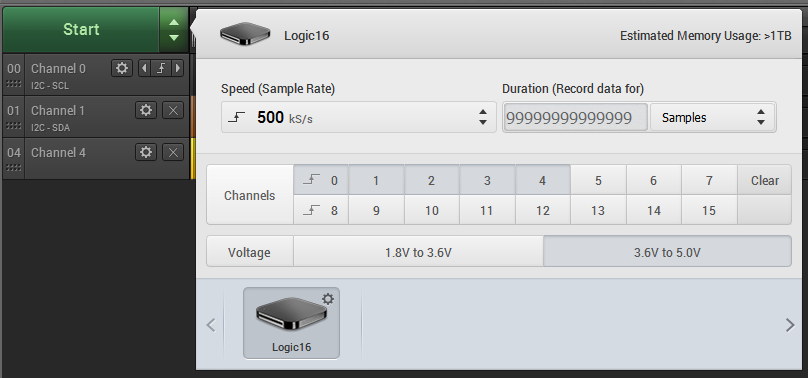

Es sind mehr als 3. Und das Modell um das es hier geht kann den Level halt nicht wählen. Um dieses Modell geht es hier im Thread https://sigrok.org/wiki/Saleae_Logic

Tim schrieb: > Kann man in der Saleae-Software die Hysterese für diese Hardware > tatsächlich einstellen Nein, diese Einstellung ist nur für Modelle die das können. Da wird auch nix vorgegaukelt. Die Software ist halt für alle Modelle. Aber bestimmte Funktionieren sind halt nur aktiviert (in der Software) wenn das genutzte Modell diese unterstützt.
Tim schrieb: > Und bei dem ist mehr drin als der Cypress-Chip? Nein, schau mal den Link den ich einige Posts vorher gepostet habe. Dort ist exakt beschrieben was dort drin ist.
test schrieb: > Nein, diese Einstellung ist nur für Modelle die das können. Da wird auch > nix vorgegaukelt Ja - für die aktuellen Modelle (auch für die Vorgänger - das kann ich bestätigen) gilt das.

test schrieb: > Soll heissen, das original ist genau der selbe billigramsch für 2,50€. > Also hört mit dem albernen Clonegesabbel auf ich wollte mir jetzt endlich auch mal einen LA zulegen. Sind diese ebay-China-Clones (24MHz-8Kanal LA) tatsächlich alle "irgendwie" mit der "gängigen" Software kompatibel? Gibt es was zu beachten? Die derzeitigen "Billig-Dinger" werden mit ARM TE363 beworben, z.B. ebay 201428756153 Wo ist denn da der Unetrschied zu den von Sigrok uneterstützten Cypress chips? https://sigrok.org/wiki/Noname_Saleae_Logic_clone
Bearbeitet durch User
Wegstaben V. schrieb: > Die derzeitigen "Billig-Dinger" werden mit ARM TE363 beworben, z.B. ebay > 201428756153 > > Wo ist denn da der Unetrschied zu den von Sigrok uneterstützten Cypress > chips? > https://sigrok.org/wiki/Noname_Saleae_Logic_clone Da steht aber für ARM. (warum auch immer?) Intern dürften die beiden weitgehend identisch sein.
Wegstaben V. schrieb: > Wo ist denn da der Unetrschied zu den von Sigrok uneterstützten Cypress > chips? > https://sigrok.org/wiki/Noname_Saleae_Logic_clone Das Gehäuse ist anders beschriftet. In dem Ding steckt mit Sicherheit genauso ein Cypress-Chip wie bei den Saleae
Wegstaben V. schrieb: > Sind diese ebay-China-Clones (24MHz-8Kanal LA) tatsächlich alle > "irgendwie" mit der "gängigen" Software kompatibel? Bei meinem ist das der Fall. Ob das auf alle "diese ebay-China-Clones" zutrifft, wage ich zu bezweifeln. In der Doku von Sigrok/PulseView findest du allerdings eine große Auflistung kompatibler Geräte mit Fotos, die bei der Produktsuche hilfreich sind. Das von Dir genannte Ebay Produkt sieht äußerlich exakt wie meins aus. Allerdings wird da was von einem schützenden "Buffer Chip" geschrieben, der bei meinem Gerät definitiv nicht vorhanden ist. Auch weicht die angegebene "Threshold voltage" von meinem ab. Allerdings traue ich den technischen Angaben des Händlers nicht, da dort auch so seltsame Sätze stehen, wie: "10 Milliarden Samples: Die Logik kann bis zu 100 100 Million von allem samplen, damit Sie die unglaublichsten Events einfangen können." Fakt ist: Dass sowohl die Software von Salae als auch Sigrok solange sampeln können, bis die Festplatte voll ist. Vermutlich ist es genau das gleiche Ding, dass ich vorliegen habe und das in der Kompatibilitätsliste von Sigrok steht. Und wenn nicht, was soll's? Dann kannst du wenigstens die Kabel für etwas anderes verwenden. > Wo ist denn da der Unterschied zu den von Sigrok > unterstützten Cypress chips? Wir haben ja nur ein Foto ohne weitere hilfreiche technischen Details. Also kann das niemand beantworten.

USB-Hub schrieb: > Das heißt, rein unter Windows lässt sich dies nicht anzeigen? Doch, na klar. Der stinknormale Gerätemanager kann das ebenfalls. Einfach im Menü "Ansicht"->"Geräte nach Verbindung" wählen. Sinnvollerweise vorher schon in der "normalen" Ansicht das Gerät anklicken, dessen Position im Baum man sehen möchte, sonst muss man nach Wechsel der Ansicht erst noch manuell etliche Knoten expandieren, bis man da ist, wo man hin will. Aber egal, ob nun Gerätemanager oder Uwe Sieberts Tool oder auch lsusb unter Linux: alles das zeigt übereinstimmend (und korrekt) vor allem eins an: USB-Geräte sind IMMER über irgendeinen Hub angebunden, mindestens ein USB-Root-Hub ist nämlich immer im Spiel.

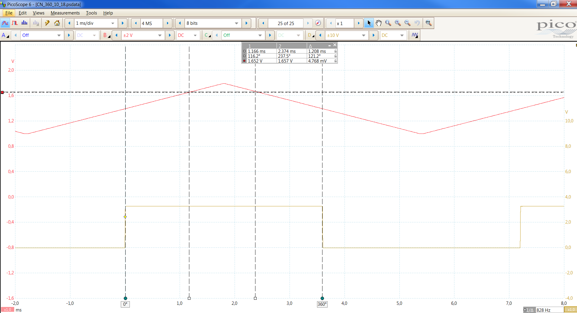

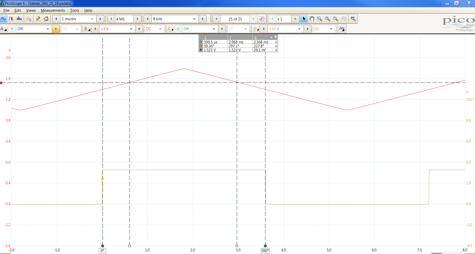

Hier noch die versprochene Messung zur Schaltschwelle: Die Messung eines Saleae 8 Kanal (erstes Modell) gegen einen Clone mit reinem Cypress Chip hat in beiden Fällen keine (nennenswerte) Hysterese ergeben. Beim Saleae lag dir Schaltschwelle bei 1.52V , beim "China Clone" bei 1.65V, was an leicht unterschiedlicher Versorgungsspannung und Exemplarstreuungen liegen kann. Gemessen wurde mit Dreiecksignal (1.0 - 1.8V) am Eingang des LA (Oszi: rot Dreieck mit Cursor für Schaltschwellen, gelb: SyncOut vom FG). Vom LA wurde der Ausgangspegel zum Dreieck (Ch3) und SyncOut (CH.4 als Zeitreferenz) gemessen.
Stefanus F. schrieb: > Die LED belastet tatsächlich den ersten Eingang. Nicht direkt, sondern > über einen 10kΩ Widerstand und einem MOSFET Transistor. Aktuelle LA-Clones werden ohne CH-LED und MOSFET geliefert. Der Aufkleber auf dem Deckel zeigt nur eine LED namens PWR.
Chinamann schrieb: > Aktuelle LA-Clones werden ohne CH-LED und MOSFET geliefert. Interessant, die haben wohl gemerkt, dass das eine doofe Idee war. Interessant finde ich auch, dass die beiden Plätze für die LED's im Vergleich zu meinem LA vertauscht sind.
Wolfgang schrieb: > Hier noch die versprochene Messung zur Schaltschwelle: > > Die Messung eines Saleae 8 Kanal (erstes Modell) gegen einen Clone mit > reinem Cypress Chip hat in beiden Fällen keine (nennenswerte) Hysterese > ergeben. Der Saleae zeigt aber deutlich weniger Schaltvorgaenge an der Schaltschwelle!
Uwe B. schrieb: > Der Saleae zeigt aber deutlich weniger Schaltvorgaenge an der > Schaltschwelle! Um das quantitativ zu bewerten, müsste man der Rampe ein klar definiertes kleines AC-Signal überlagern. Mein Aufbau war dafür nicht sauber genug. Solange das AC-Signal kleiner als die Hysterese ist, dürfte das gemessene LA-Signal bei den Umschaltpunkten gar nicht herumspringen, sondern müsste ein Mal hoch und auf der anderen Rampenflanke ein Mal runter springen. Dazu müssten sich die Sprünge auch noch bei verschiedenen Rampenpegeln ereignen. Bei so einem Analogsignal ohne Schmitt-Trigger-Eingang kann die Umherspringerei durchaus auch aus einem langsamen Durchlaufen eines verbotenen Eingangsspannungsbereich des Eingangs (undefiniertes Verhalten, Schwingen) resultieren.
Wolfgang schrieb: >> Der Saleae zeigt aber deutlich weniger Schaltvorgaenge an der >> Schaltschwelle! Diese Schaltvorgänge sind genau das, was ich ich ursprünglich fälschlicherweise für einen USB Kommunikationsfehler hielt, was sich aber später als Seiteneffekt der LED anzeige (zusammen mit zu großen Pull-Up Widerständen) heraus stellte. "Richtige" I²C Schnittstellen haben immer einen Schmitt-Trigger, weil die steigenden Flanken immer relativ flach sind, richtig? Dann wäre mein billig-LA leider nur bedingt geeignet, I²C Signale zu analysieren. Schade, denn genau dafür hatte ich ihn gekauft.
