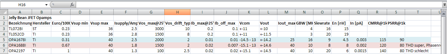

von Dieter (Gast)
von udok (Gast)
Beide Opamps sind Uralttypen, die nicht gut für Gitarrenverstärker
geeignet sind, ausser du möchtest den speziellen TL072 Sound...
Grund:
 - viel Rauschen
 - viel Strom von der Batterie
 - viel Verzerrung
 - kein Rail-to-Rail Input
 - kein Rail-to-Rail Ausgang
 - Slewrate und Open Loop Gain hängen von der Versorgungsspannung ab
 - eingebautes Phase Reversal für den speziellen Sound
Warum schaust du nicht in das Datenblatt, und machst dir
eine Excel Liste der relevanten Paramter?

Wenn du dich nicht auskennst, dann nimm doch den opa1688 (den gibts auch
in einer 4-er Version), oder halt einen deiner Kanditaten,
die sind nicht erste Wahl, aber billig und auch nicht grottenschlecht.
Vieles hängt ja auch von der Schaltung ab...
Mindestanforderungen für Audio:
- Slewrate > 1 V/us, besser > 5 V/us
- Bandbreite > 1 Mhz, besser > 5 V/us
- Rauschen < 30nV, besser < 10nV
- Eingangsbiasstrom < 1nA für hochohmige Gitarrenamp, beser < 100pA
- Offsetspannung < 20mV, beser < 5 mV
- Ausgangsstrom > 10mA, beser > 25mA
- kein Phase-Reversal (Ausgang hüpft nicht vom
  untersten Wert zum obersten Wert, wenn der Eingang
  ausserhalb des gültigen Bereichs ist)
Für Batteriebetrieb wünschenswert:
- Rail-to-Rail Eingänge und Ausgänge
- möglcihst wenig Versorgungsstrom
- Versorgungsspannung > 5 Volt
