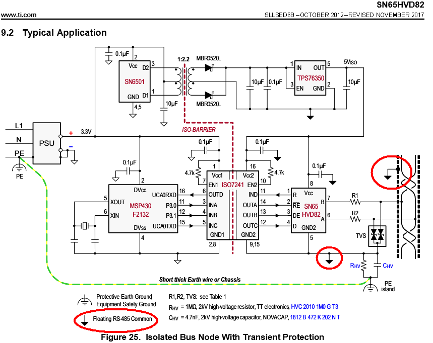

von Bernd K. (prof7bit)
Wenn der Sensor batteriebetrieben ist oder wenn Du einen isolierten
(galvanisch getrennten) RS485 Transceiver verwendest wie hier:
https://www.mikrocontroller.net/articles/Galvanische_Trennung#RS-485_galvanisch_trennen
kannst Du den GND weglassen und eine verdrillte Zwillingslitze reicht.
Lothar M. schrieb:
> Das habe ich in jungen Jahren auch schon mal gedacht
> Fazit [...]
Papperlapapp. Du kannst die Tatsache der nachweislichen Funktion nicht
aus der Welt schaffen durch Behauptung jugendlicher Schaltungsfehler
Deinerseits. Alle Potentiale in der isolierten Versorgung werden
wohldefiniert sein denn alle Transceiver haben 12k Eingangsimpedanz
durch absichtlich genau für diesen Zweck eingebaute Pullups und
Pulldowns.

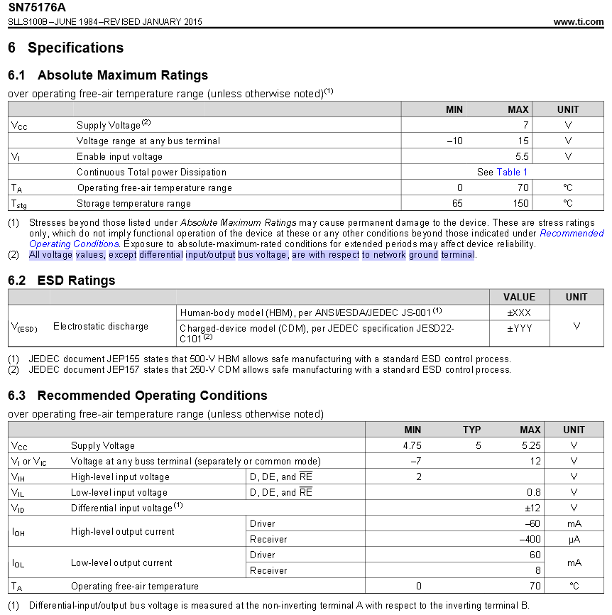

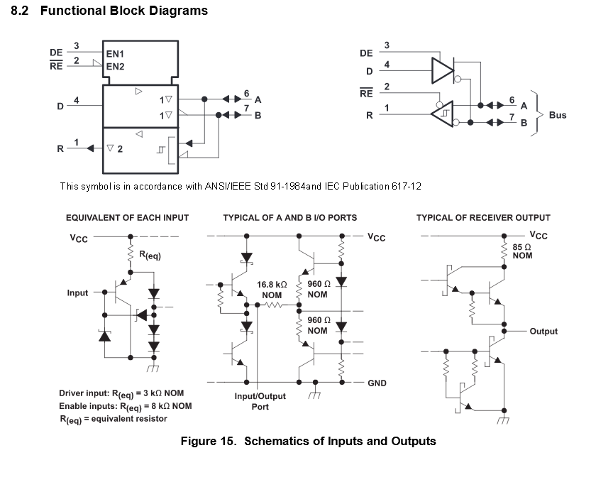

Ich finde dazu nur eine differentielle Impedanz. Und die darf auch
beliebig höher sein, denn die 12k sind nur "min" Angaben. Die
Eingangsschaltung des IO-Ports gibt das auch nicht so richtig her. Ich
komme da auf 33k differentielle Impedanz.
> absichtlich genau für diesen Zweck eingebaute Pullups und Pulldowns.
Ich suche noch die Stelle im Datenblatt, wo das so explizit steht...

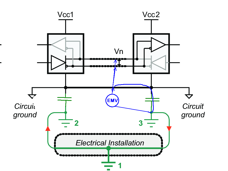

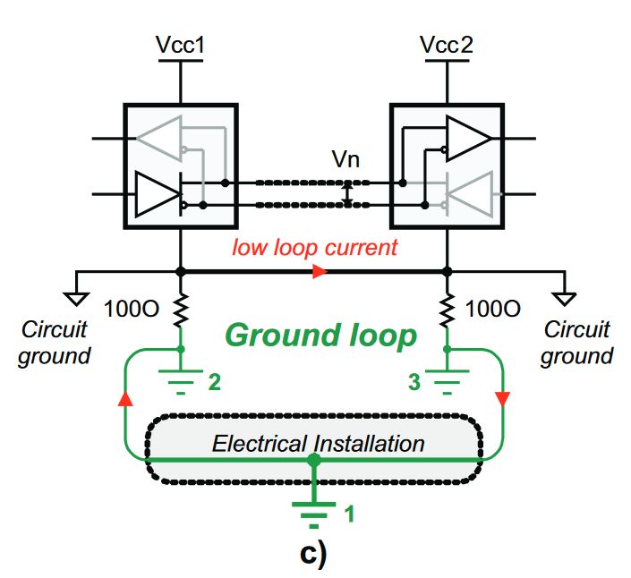

von Karl (Gast)
Bernd K. schrieb:
> Nein, das Netzteil ist galvanisch getrennt, es hat einen Trafo.
"Ableitstrom" sagt Dir aber was, oder?
Hier ist ein besseres Prinzipschaltbild so eines Eingangs, da sieht man
auch besser warum die einen CMR von außerhalb der eigenen
Versorgungsspannung verkraften: es wird erstmal runtergeteilt mit zwei
Spannungsteilern die genau in der Mitte aufgehängt sind bevor es auf den
Differenzverstärker geht:
https://www.planetanalog.com/author.asp?section_id=483&doc_id=562062&image_number=4
Gleichzeitig hat diese Spannungsteiler-Konstruktion (welche sich auch in
dem geposteten Datenblatt erahnen lässt) zur Folge daß sich immer
  Vcc > Vbus_common > GND
einstellen wird.
Wir müssen auch nicht darüber streiten ob es funktioniert, es kann
höchstens noch erklärt werden warum es funktioniert.
Karl schrieb:
Der DCDC-Wandler soll natürlich galvanisch getrennt sein, am besten mit
einem Trafo mit 2 getrennten Wicklungen, hab ich das schon erwähnt?

Der GND muss dazu, Lothar hat vollkommen recht.
Wenn jeder RS485 Transceiver auf seiner Seite gg. GND / VCC zieht bringt
Dir das überhaupt nix, wenn das ganze AB Leitungspaar potentialmässig zu
weit weg vom GND der Gegenstelle liegt.
Das KANN funktionieren, sicher ist das aber nicht.
Wenn beide GNDs auf Erde Liegen stellt die Erdverbindung das sicher, die
kann zwischen Gebäuden aber im Potential kräftig verschoben sein.
Schön das ein RS485 Gerät bei Dir läuft.
Meine sind zu hunderten in teilweise stark gestörten Umgebungen verbaut
worden und ohne den GND mitzuführen funzt das nicht zuverlässig.
Die Transceiver sollen galvanisch getrennt vom Rest der Schaltung sein,
hab ich glaub ich weiter oben schon erwähnt.
Bei der UK Highways Agency läufts auch mit isoliertem (2kV) und
blitzgeschütztem RS485 2-Draht Twisted-Pair ohne GND quer durch die
Prärie für deren Verkehrsleitanlagen im ganzen Land seit über 20 Jahren.
Erklär denen mal warum das seit Generation Arduino an die Macht gekommen
ist plötzlich nicht mehr gehen soll.
Hättst halt mal besser überall isolierte Transceiver verbaut. Dann
bräuchtest Du auch keine fingerdicken Ausgleichsströme zwischen den
Gebäuden herumführen und kämst mit 2 Adern ohne GND aus.

von Michael K. (Gast)
Galvanische Trennung löst dann aber jeden Potentialbezug.
Die Transceiver schweben dann frei im Potential, nur über die parasitäre
Kapazität des DCDC Wandlers an Primär GND angekoppelt.
Über eine eventuell vorhanden Schutzbeschaltung zieht sich das Potential
Über die recht niederohmige Eingangsbeschaltung des Transceivers (12k an
jeder Leitung) zieht er sich auf das Potential des Busses. Da schwebt
gar nichts frei.
Betrachte es so: Du hast 2 Leitungen, eine ist auf 1000V und eine ist
auf 1005V. Du stehst auf einer Holzleiter und hast ein Taschenmultimeter
in der Hand Du mißt zwischen beiden Leitungen. Frag Dich warum das
funktioniert.

Weil das Messgerät so gebaut ist, dass sich jeder der Eingänge auf seine
interne Masse bezieht.
Natürlich wird das mit dem nicht angeschlossenen GND oft gut gehen. Aber
ich bin mir aus eigener Erfahrung eben auch 100% sicher,  dass eine
lange ungeschirmte Leitung und ein beliebiger Störer mit der hochohmigen
Eingangsimpedanz des 75176 locker insofern "fertig" wird, dass eben
genau der Gleichtaktbereich verlassen und ein fehlerhaftes Bit
übertragen wird. Wer mit diesem Risiko leben will, kann die Masse und
den Schirm auch weglassen.

Ja, mitsamt den von mir beschriebenen Grenzen und Einschränkungen. Und
auch der von dir in der verlinkten Diskussion ins Spiel gebrachte
SN65HVD82 hat in seiner "Typical Application" durchaus und explizit

... nur dann nicht, wenn mal irgendwas auf diese Leitung einkoppelt (und
wenn nur einer sein Handy daneben legt), denn dann wird der
Gleichtaktbereich des Empfängers verlassen und der muss sich erst wieder
"einfangen" --> die Datenübertragung ist korrumpiert und die "Absolute
Maximum Ratings" des Empfängers wurden verletzt.
Lothar M. schrieb:
> Manfred schrieb:
>> Wie funktioniert Ethernet mit UTP-Kabel, wo ich genau zwei Paare habe
>> und keinen Schirm / keine Masse?
> Ich sehe da Trafos.
Ich sehe im isolierten RS485-Transceiver auch einen Trafo.

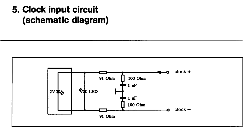

Kannst Du bitte mal den Stromkreis aufmalen der Dir da vorschwebt,
anstatt hier dauernd nebulöse Behauptungen aufzustellen ohne Belege?!
Das recht robust gebaute SSI für industrielle Sensoren macht das wie im
Anhang. Differentielle Übertragung, die am Optokoppler endet.
Kein Problem. Mal aufgeführt für 2 Leitungen und mal für 3 Leitungen. Im
2. Fall fließt über die A und B Leitungen kein "EMV-Strom" weil der GND
das Potential des Empfängers anhebt und damit die Eingägne des
Pegelwandlers im Gleichtaktbereich bleiben.

Bernd K. schrieb:
> daß man Transceiver verwendet oder sich welche baut die das eben können
Dann ist das das finale Schlusswort, das bedeutet, dass es eben keine
Bauteile "von der Stange" gibt, die das können.
Und auch der von dir verlinkte "isolierte" Pegelwandler aus
kann das nicht. Deshalb ist dort auch die Masse explizit herausgeführt.
Ich hatte es übrigens ja auch in meinem ersten Post angemerkt, dass man
die Busleitungen ggfs. mit hinreichend niederohmigen externen
Widerständen in den Gleichtaktbereich des Empfängers zwingen kann.

Ein Blick ins Datenblatt eines RS485 Transceivers sagt zwar ganz
eindeutig innerhalb welcher Grenzen sich die differenziellen Signale
gegenüber GND bewegen dürfen, aber mach ruhig.
Ich habe den RS485 sehr oft verwendet und hatte oft genug sporadische
Probleme mit floatenden GND.
Das geht lange gut weil RS485 super robust ist.
Im Laboraufbau geht das ohnehin.
In stark gestörten Umgebungen und bei steilflankigen Störungen bekommt
Du Übertragungsfehler. Bei Energiereichen Störungen ohne externe
Schutzbeschaltung zerlegt es den Transceiver.
> Kein Problem.
Und jetzt malst Du bitte noch die 12k nach GND_iso in den Schaltplan ein
und die stromkompensierten Drosseln an den a/b-Leitungen.

von Texas Instrumet VIP-Ingenieur (Gast)
auf Seite 6,7 und 8 wird alles zum Thema erläutert.
http://www.ti.com/lit/an/slla272c/slla272c.pdf
Das Verbinden der Schaltungsmassen (nicht Schutzleiter) ist durchaus
eine vom Standard abgedeckte Option, wobei der RS485-Standard eine
Verbindung zu den lokalen Schutzleitern mit 100OHM empfielt. Dadurch
wird der Ausgleichsstrom begrenzt.
Aber: es wird ebenfalls darauf hingewiesen, dass die so aufgespannte
Ground-Loop Störungen einfangen kann (Ändert sich der von einer
Leiterschleife umfasste magnetische Fluss...). Wenn diese induzierte
Spannung nicht zu groß ist, macht das aber nichts, denn wir haben es mit
Gleichtaktstörungen zu tun.
Alles in allem hängt es von der EMV der Umgebung ab. Wenn hohe
magnetische Flüsse zu erwarten sind (Kern­spin­to­mo­gra­ph? ^^), kann
man sich immer noch für die galvanische Trennung entscheiden.
Zum Thema Pfusch:
Warum sollte der Standard eine Empfehlung für eine Schaltungsoption
geben, wenn diese angeblich totaler Pfusch ist? Für Pfusch sollte es gar
keine Empfehlungen geben. :-)
