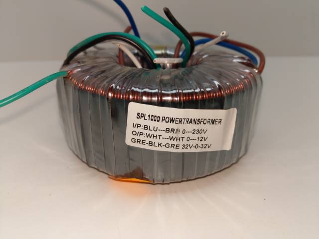

Hallo Leute.
Ich hoffe ihr könnt mir helfen.
Ich besitze ein Ringkerntrafo wie auf dem bild nur mit ausgang stat 32V
hat er 34V
Benutzt wird er für ein Eigenbau Labornetzteil
kann ich auf irgendeine weise herausfinden welche Leistung er bringen
kann?
benutzen will ich den ausgang 34V-0-34V
Ich benötige etwa 10A.

Rath P. schrieb:
> nur mit ausgang stat 32V hat er 34V
Die aufgedruckten Spannungen gelten für Nennbelastung, nicht für
Leerlaufmessung.
> kann?
Abmessungen mit bekannten Trafos vergleichen.
von hinz (Gast)
https://www.ebay.de/itm/Ringkern-Transformator-SPL-1000-1-x-12-Volt-2-x-34-Volt/283020184895
Danach hat er 11,5cm Durchmesser und 6cm Bauhöhe. Das dürfte also ein
300VA Trafo sein.
> kann?
Durchmesser und Höhe messen und mit Ringkerntrafos bei Conrad
vergleichen.

Aussen etwa 113cm
Innen 40cm
Höhe 55cm
Gewicht 2-3Kg

hinz schrieb:
> Ebay-Artikel Nr. 283020184895
> 300VA Trafo sein.
SPL1000 <--> 300VA, also wird auch auf Trafos jetzt die PMPO-Leistung
angegeben ;-)

Rath P. schrieb:
> Aussen etwa 113cm
> Innen 40cm
> Höhe 55cm
> Gewicht 2-3Kg
Bei den Abmessungen kannst du an das Gewicht noch 3 Nullen dranhängen.
Ungünstig, die 34V Wicklungen haben nur eine Mittelanzapfung.
Vergiss es.
Man könnte (sollte) die 34+34V gleichrichten, macht 100V, und dann mit
einem Schaltregler reduzieren.
Bleibt die Frage, wie sich die 300VA auf die 12V und die 2x34V
verteilen, wie sieht es mit der Drahtdicke der Wicklungen aus ? Bei
gleich dickem Draht würde ich auch noch die 12V Wicklung in Reihe
schalten.
Bleibt die Frage, wo man einen über 100V step down Schaltregler mit 10A
Ausgangsstrom findet, der auch was taugt.
Selbst wenn es dir gelingt, die 34V Wicklung zu teilen und parallel zu
schalten, hast du bis 43-51V im Leerlauf bis 55V, nach Gleichrichter
41-53V, das hält kein normaler Spannungsregler oder OpAmp aus. Man
müsste auf Exoten wie OPA604 ausweichen, immerhin sollte man auch unter
Einrechnung des Ripple am Siebelko 30V DC erreichen. Und man bekommt
natürlich keine 10A aus 300V, selbst wenn die 12V Wicklung ignoriert
wird. 300VA / 34V macht 4.4A pro Wicklung, 8.8A~ zusammen, nach
Gleichrichtung gut 5A aber nicht 10A.

Dann hast du 300VA, was auch nicht für 30V/10A reicht sondern vielleicht
0-30V/6.6A bringt.
Ich sehe auf dem Bild aber je zwei mal schwarz und grün -
so daß es sich wohl um zwei völlig getrennte Wicklungen
handelt. Parallelschaltung damit problemlos, oder nicht?

von MaWin (Gast)
Sieht für mich so aus, als ob 1x grün nach links weggeht und 1x
grün+schwarz nach rechts weggeht und 2 mal zu sehen ist weil es
mittendrin im Loch abtaucht.
von Fleischklops (Gast)
Aye, Du dürftest recht haben. Ohne die Isolation zu beschädigen,
geht ein aufdröseln dabei meist nicht. Wäre zärtlich feststellbar.
Bzw. könnten Nahaufnahmen der Drahtaustritte schon weiterhelfen.
If not, müßte ein Abwärtswandler (so einen hatte ich im Sinn) mit
doppelter Eingangsspannung und höherem Spitzenstrom zurechtkommen.
Grade ersteres Problem erschwerte ein Auffinden ziemlich, aber auch
zweiteres wär' unschön. Man wird sehen, oder (wie so oft) auch nicht.

Möglichkeit 1:
Linearregelung mit L146. Dieser ist baugleich wie das bekannte Urgestein
723, verträgt aber 80 V am Eingang.
Möglichkeit 2:
Einen fertigen programmierbaren Schaltregler aus China, z.B. DPS3012
für 30 V und 12 A, oder DPS5015 für 50 V und 15 A.
Ich habe zwar bis jetzt von diesen Modulen nur Gutes gehört, trotzdem
würde ich das Teil nicht ständig an der Grenze der Belastbarkeit
betreiben ...
Joe
von Karl K. (karl2go)
Schaltregler haben gegenüber Linearreglern einen entscheidenden
Nachteil: Sie haben IMMER dicke Elkos am Ausgang, die bei einem
Kurzschluss erstmal ihre gesamte Ladung in die Schaltung blasen. Da
wirkt dann die Strombegrenzung nicht.
Also wenn Schaltregler, dann mit nachgeschaltetem Linearregler.
